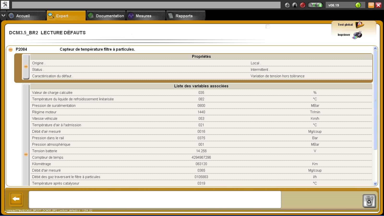

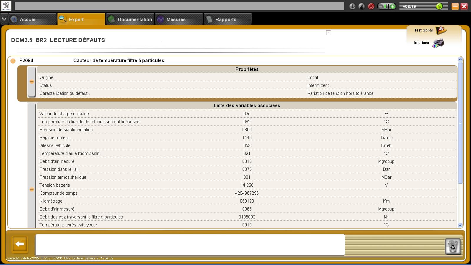

Messagede ricarlito » Mar 05 Aoû 14 19:45
bonsoir,
en roulant ce matin, il y a eu une régénération du FAP donc j'ai pas du faire gaffe entre fin juin et ce matin.

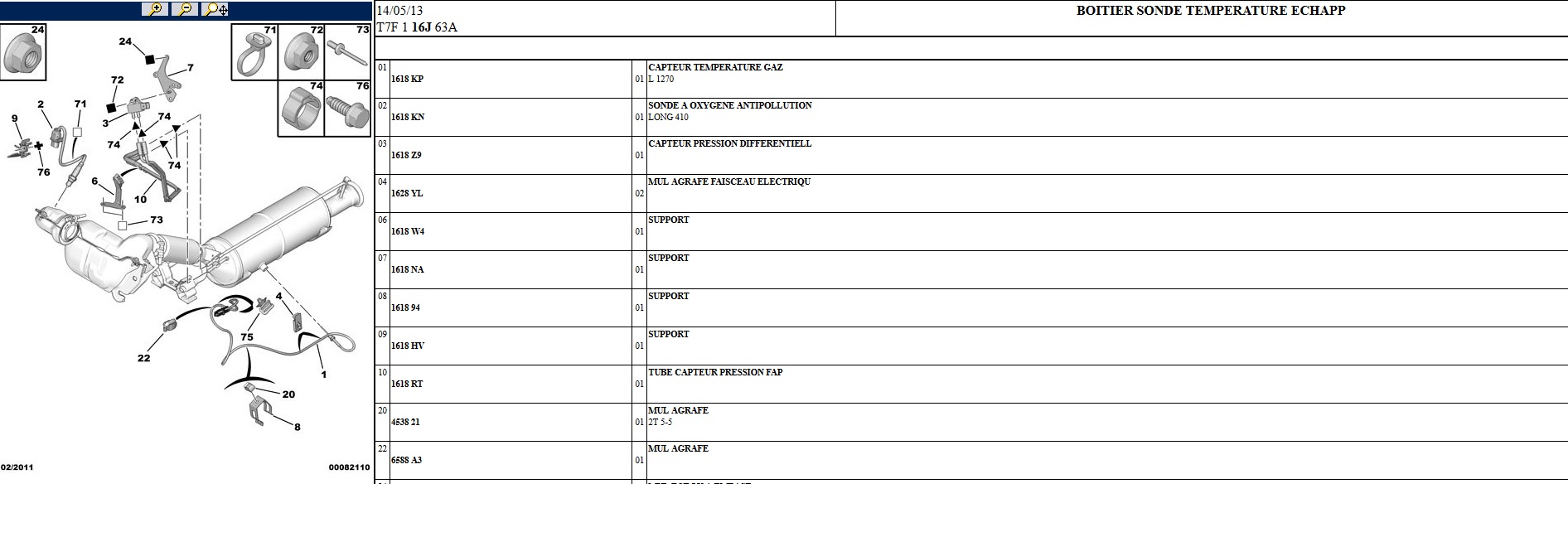

J'ai été voir mon pote donc le défaut est le suivant: P2084 défaut capteur de température filtre à particules
Et le capteur à remplacer serait le N°1 capteur température gaz (Ref: 1618 KP)
ricarlito

Messagede maxime47 » Mer 06 Aoû 14 10:06
salut ricarlito
je vois sur la capture d'écran c'est un défaut intermittent (fugitif) as tu essayé de l'effacer ?
moi je ne changerais pas la sonde ,par contre à la valise Diagbox ton pote peut te faire une régénération forcée !

Messagede ricarlito » Mer 06 Aoû 14 19:08
La 1ere fois qu'on a passé la valise on a effacé le défaut. J'ai eu le message avec le voyant fixe qui restait allumé et après plusieurs utilisations le défaut disparaissait. Bous avons donc passe la valise et on a effacé le défaut mais malheureusement sans le noter. Il me semble que c'est le même.
Ensuite le défaut est réapparu. Il est reste puis a disparu et est de nouveau présent mais cette fois en permanence. Donc on a repasse la valise et la vous avez la capture d'écran. On n'a pas efface le défaut car on savait pertinemment qu'il allait revenir. Mais ce qui est étrange c'est qu'après avoir démarré le défaut n'était plus présent ! J'ai roule qq kms et le défaut est revenu aujourd'hui.

Je me suis renseigné rapidement chez Peugeot en expliquant le problème et donc il faut compter 100€ pour le diagnostic, 150 € de MO et 116€ prix du capteur.
J'ai regardé sous mon véhicule pour voir où se connecte le capteur mais le câble remonte dans le compartiment moteur et je n'ai pas réussi à voir où il était connecté. J'ai redonné un peu de mou au câble au niveau du capteur car celui ci était bien courbé et bizarrement, au démarrage du véhicule le défaut a disparu.
Si quelqu'un a déjà eu l'occasion de remplacer ce capteur, je suis preneur des explications.

Cette alerte "Défaut moteur: faites réparer le véhicule" peut englober plusieurs défauts. Je suis donc passé chez un pote qui possède le logiciel DIAGBOX ainsi que la câble pour se connecter à l'ODB. Le code défaut est le P2084 capteur de temperature filtre à particule, défaut intermittent. Moi je n'avais aucun soucis au niveau du moteur, pas de perte de puissance.
J'ai juste simplement redonner du mou au câble en sortie de sonde (en supprimant la boucle faite d'origine dans une agrafe maintenant le câble sous le véhicule) et depuis plus de défaut.
Pour ton problème, la seule solution c'est de brancher la valise pour avoir lecture du ou des codes défauts.

En Décembre 2018 après un passage à la valise chez Peugeot on me dit que la sonde d'oxyde d'azote qui est morte mais que la le défaut est partie.(devis pour la remplacer 700€ :rougefaché: )
Et depuis quelque jour le même message alors quelqu'un sait ci c'est vraiment cette sonde où autre chose?
