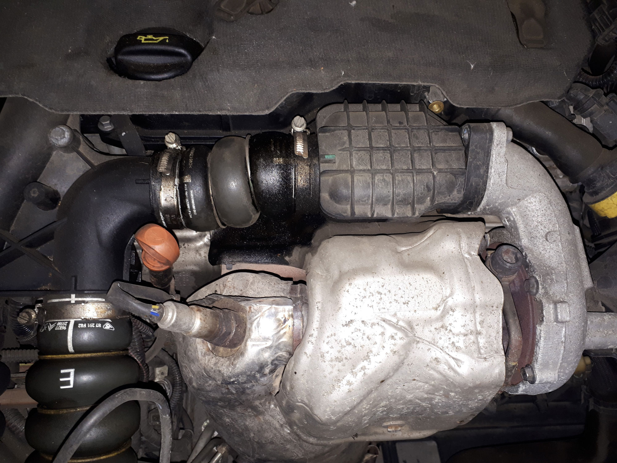

Bonjour, petite question sur ma 308 SW (1.6hdi de 2012),
j'avais pas checké le niveau de liquide de refroidissement depuis l'été, et ma femme a pas trop fait gaffe. En ouvrant le capot ce soir pour un problème de batterie, je suis passé de ma marque qui était au maxi en août à un niveau sur la marque au mini. Bref j'ai du perdre 2 cm de liquide en 2 mois alors qu'elle n'en avait jamais perdu une goutte.
Ca suinte sur l'avant (voir photo en dessous).... mais j'ai l'impression que ce sont des tuyaux d'air ces gros trucs là non ? Et donc je ne vois pas ce qui suinte :(
Vous auriez une idée pour savoir d'où peut venir ma fuite ? En plus avec le carter plastique sous la voiture, ça m'étonnerait que l'eau puisse s'écouler à la verticale jusqu'au sol. Où dois je regarder en particulier pour détecter une fuite potentielle ?
Merci de vos feedbacks !!!
Et question subsidiaire, j'ai rechargé 2 fois ma batterie en 7 jours. On la sent poussif au démarrage (bon ça démarre quand même du premier coup mais on sent que c'est pas net). A chaque fois, quand je branche le chargeur de batterie il indique la batterie en rouge et en 15 minutes il la met en vert. C'est la batterie qui ne tient plus la charge ? (elle dort en garage mais habitant à la montagne dans le garage il fait 5° l'hiver). Si c'était l'alternateur, la batterie se serait déchargé en moins d'une semaine (en roulant tous les jours à cet époque avec les phares matin et soir non, la radio, le GPS, le chauffage... ?)

Au vu de ce que tu as écrit, ta batterie ne tient plus la charge ça c'est sur.
Pour le suintement, effectivement c'est un tuyau air, mais un peu d'huile peu apparaitre dedans (Turbo). Un petit démontage s'impose pour voir ça de plus près (peut-être durite HS ou la jonction avec le boitier).

Merci pour ces retours, je regarderai la durite ce soir ou demain pour voir. Il faut s'inquiéter ou pas si je trouve de l'huile dedans ?
Et sinon pour ma fuite de liquide de refroidissement, vous avez des idées d'où cela peut fuir ? Histoire que je regarde un peu plus précisément dans le moteur si je trouve des endroits qui suintent ? Ca doit pas être énorme car depuis que j'ai refait le plein ce week-end ça n'a pas bougé.

1--> un peu gras pas de pb
2--> fuite d'eau difficile à dire, regarde un peu partout si tu trouves une trace blanchâtre. Peut-être que maintenant ton niveau ne va plus bouger.

Merci pour tous vos retours,
1> rien vu de suspects en termes de fuites d'eau, et le niveau ne bouge plus.... A suivre !

mimi1er a écrit:Merci pour ces retours, je regarderai la durite ce soir ou demain pour voir. Il faut s'inquiéter ou pas si je trouve de l'huile dedans ?
Un peu gras dedans, il n' y a pas de problème (enfin pas trop). Regarde bien au niveau du raccord entre boitier et durite.
