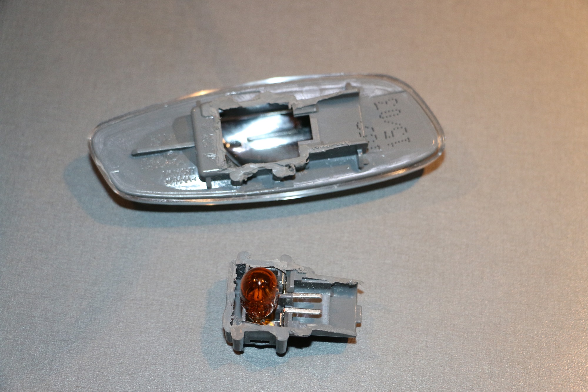

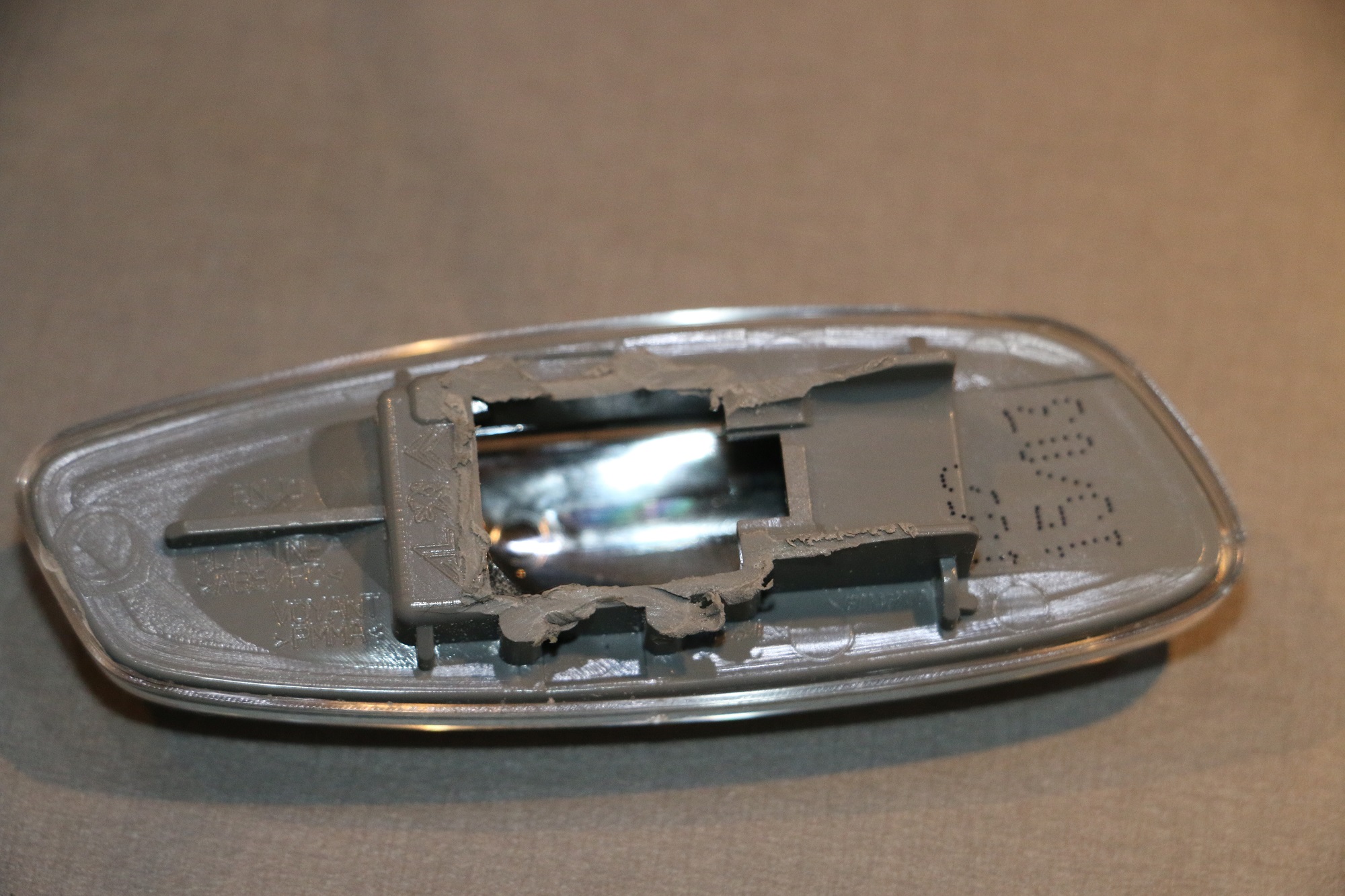

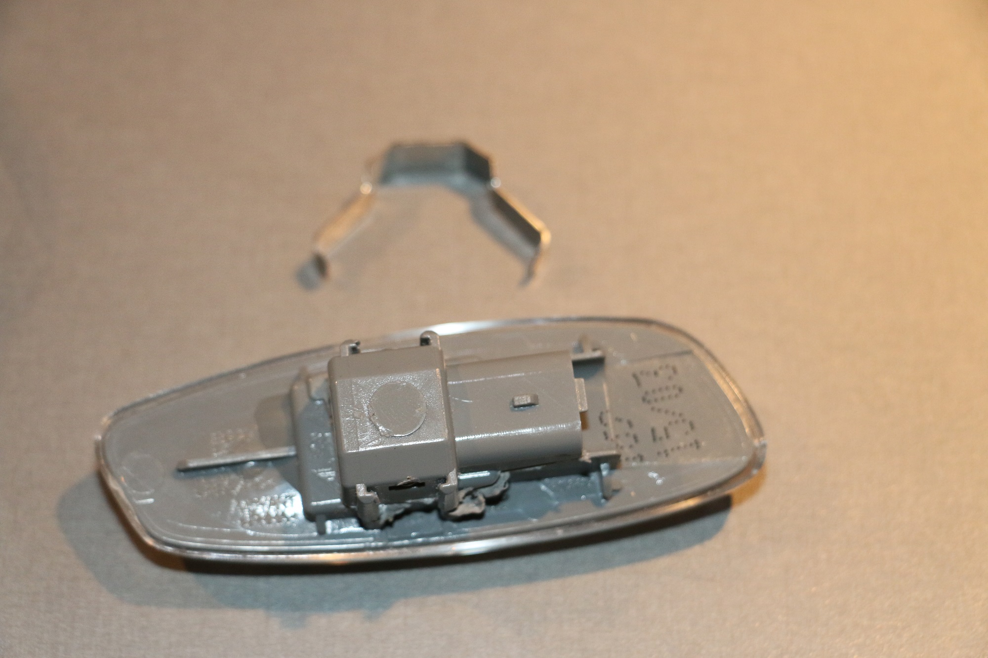

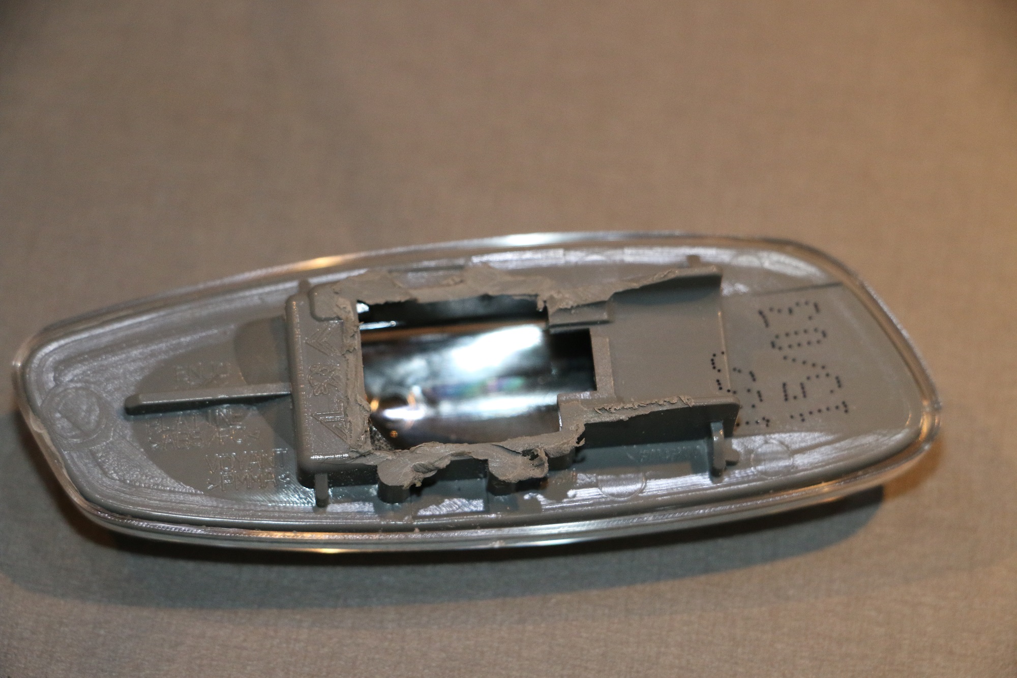

1) Etape 1: il faut couper avec un outil électrique (type dremel) tout autour de l'emplacement de l'ampoule du répétiteur:
L'ampoule orange d'origine est enfin sortie. Cette étape a du me prendre 10 min environ pour le faire proprement :super:

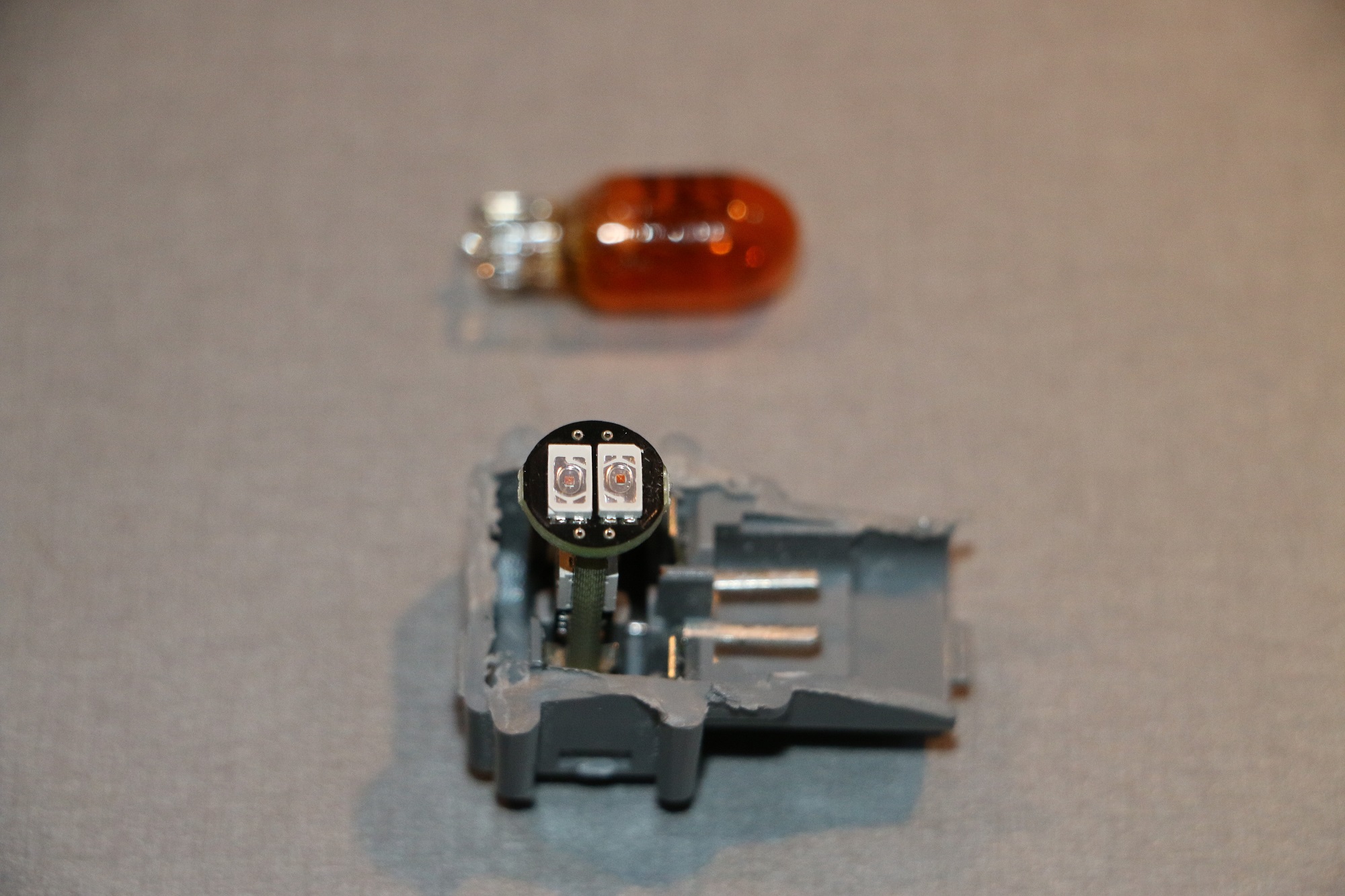

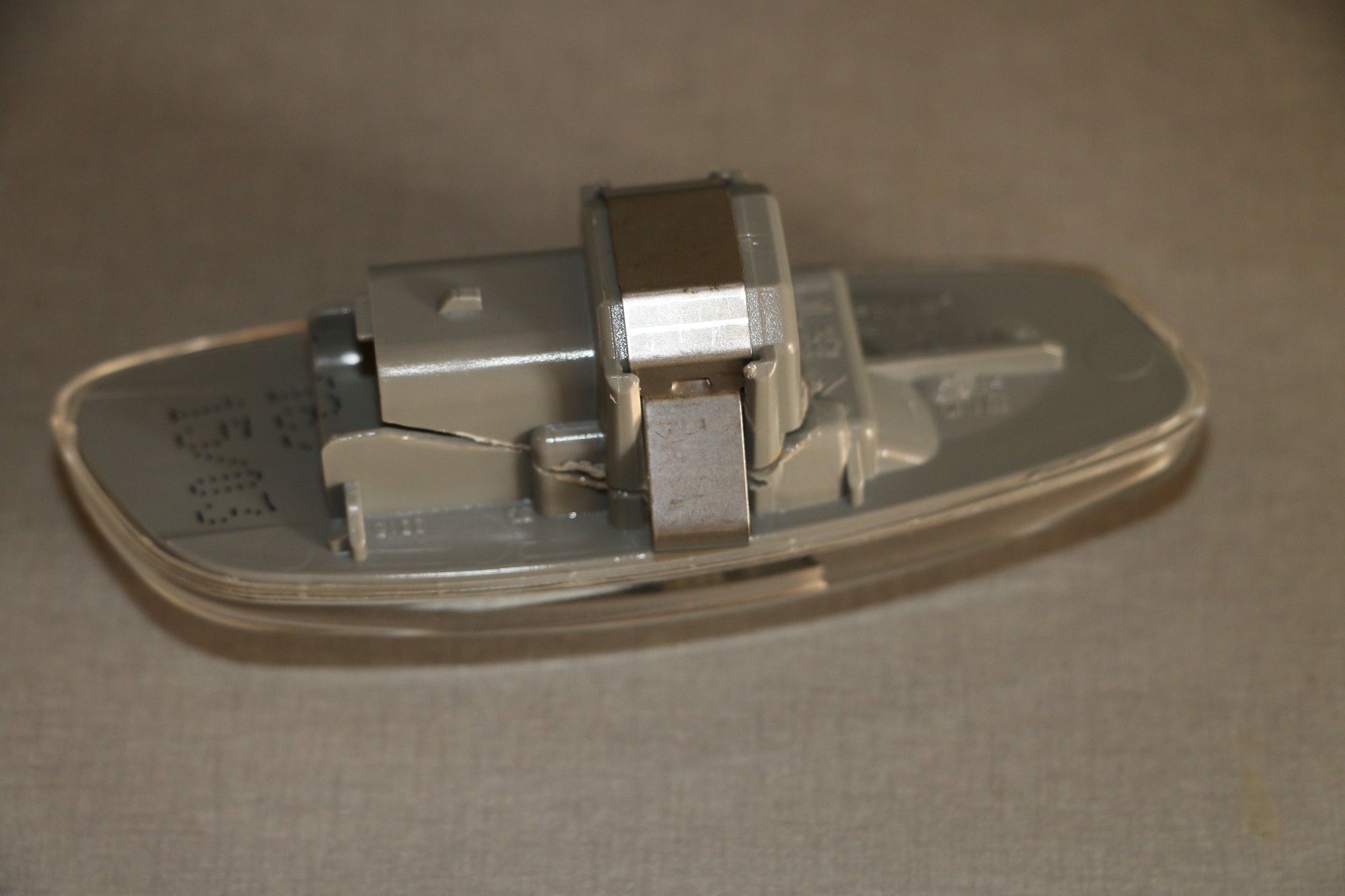

2) Etape 2: j'ai acheté une led orange ultra puissante de marque allemande (excellente qualité) que j'ai positionnée à la place de l'ampoule d'origine:

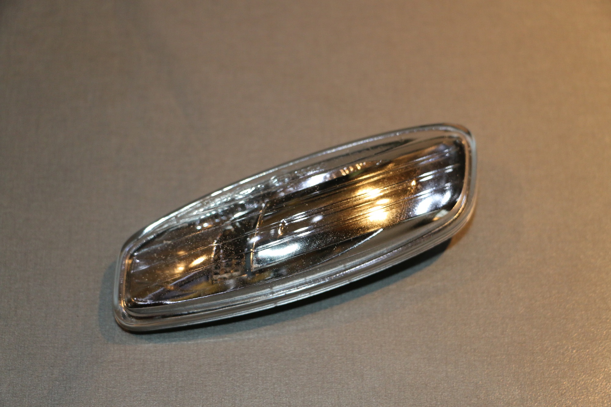

3) Etape 3: il faut maintenant recoller l'arrière du répétiteur avec une colle forte de type cyanolit spéciale pour plastiques ABS et PP:

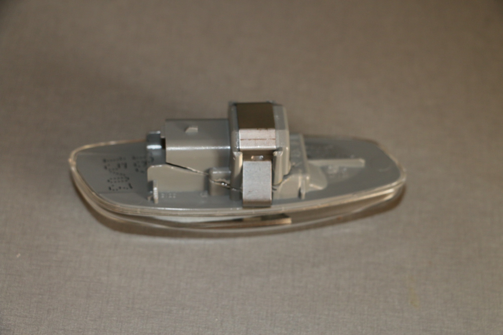

Il faut aussi repositionner la languette métallique qui permet de maintenir le répétiteur en place dans la coque du rétroviseur:

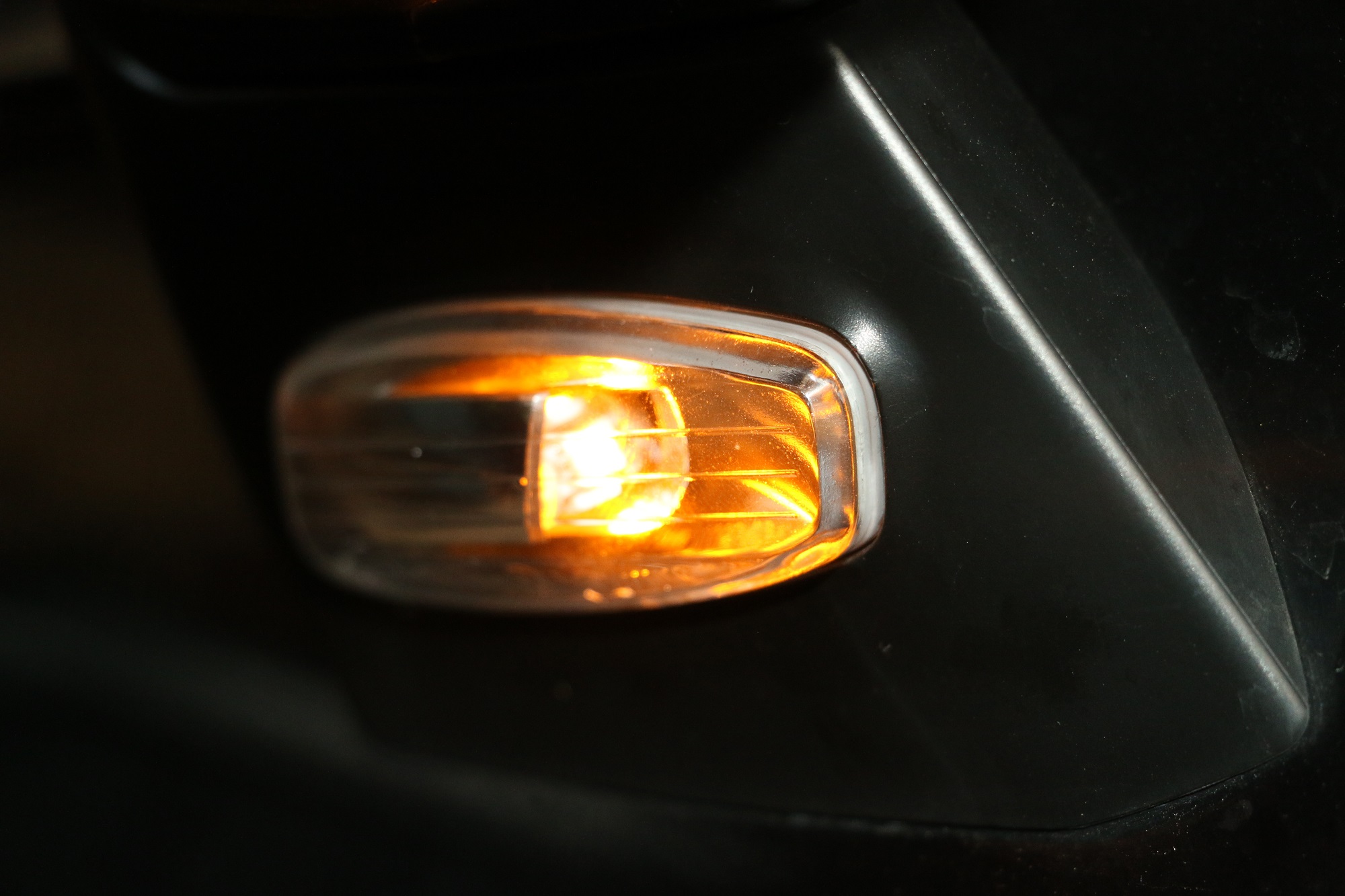

5) Etape 5: il suffit de remettre le répétiteur dans son logement et contempler le travail accompli:
Voilà, ce n'est rien d'exceptionnel mais je trouve ça sympa :hehe: ;-)
