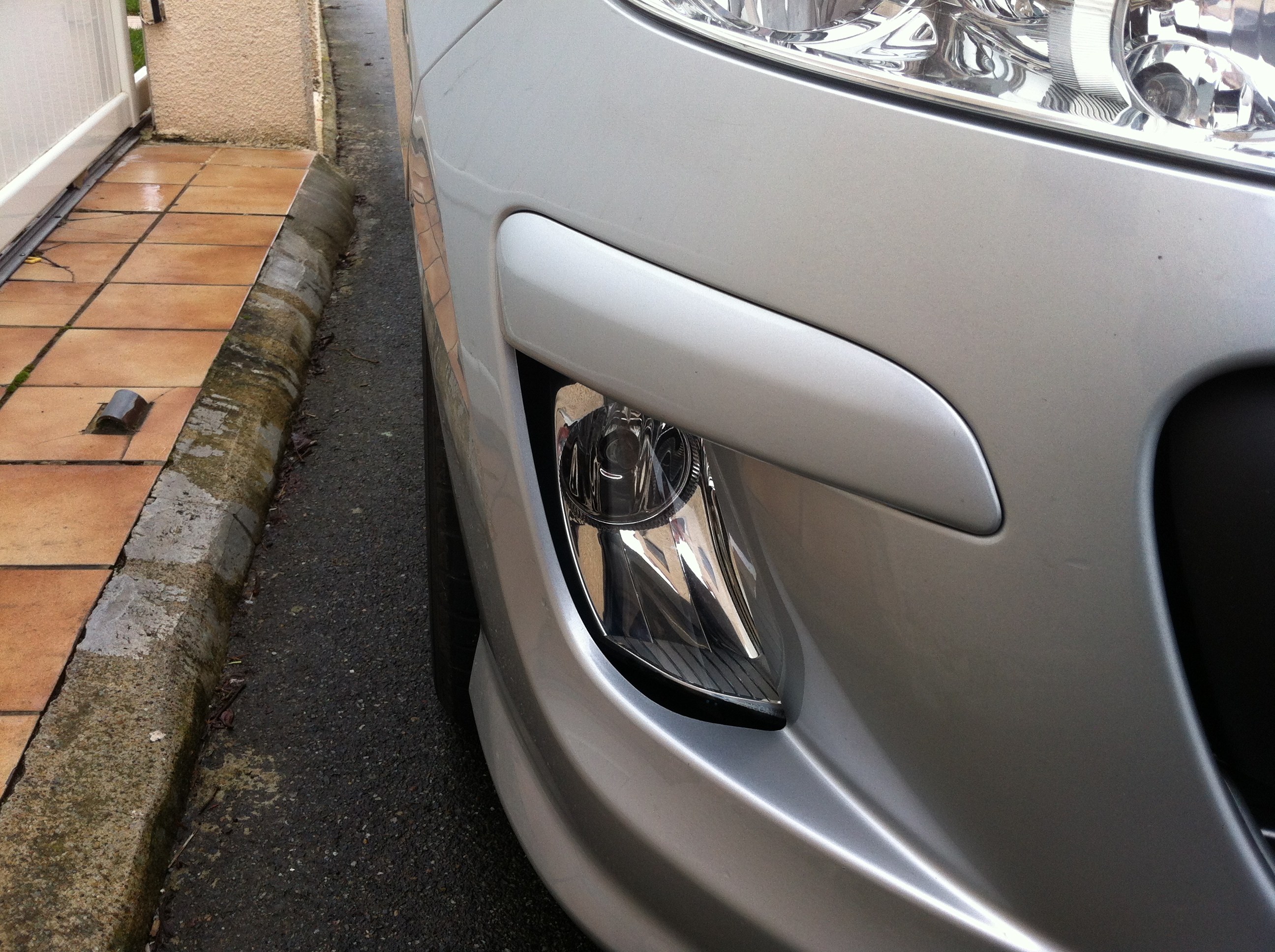

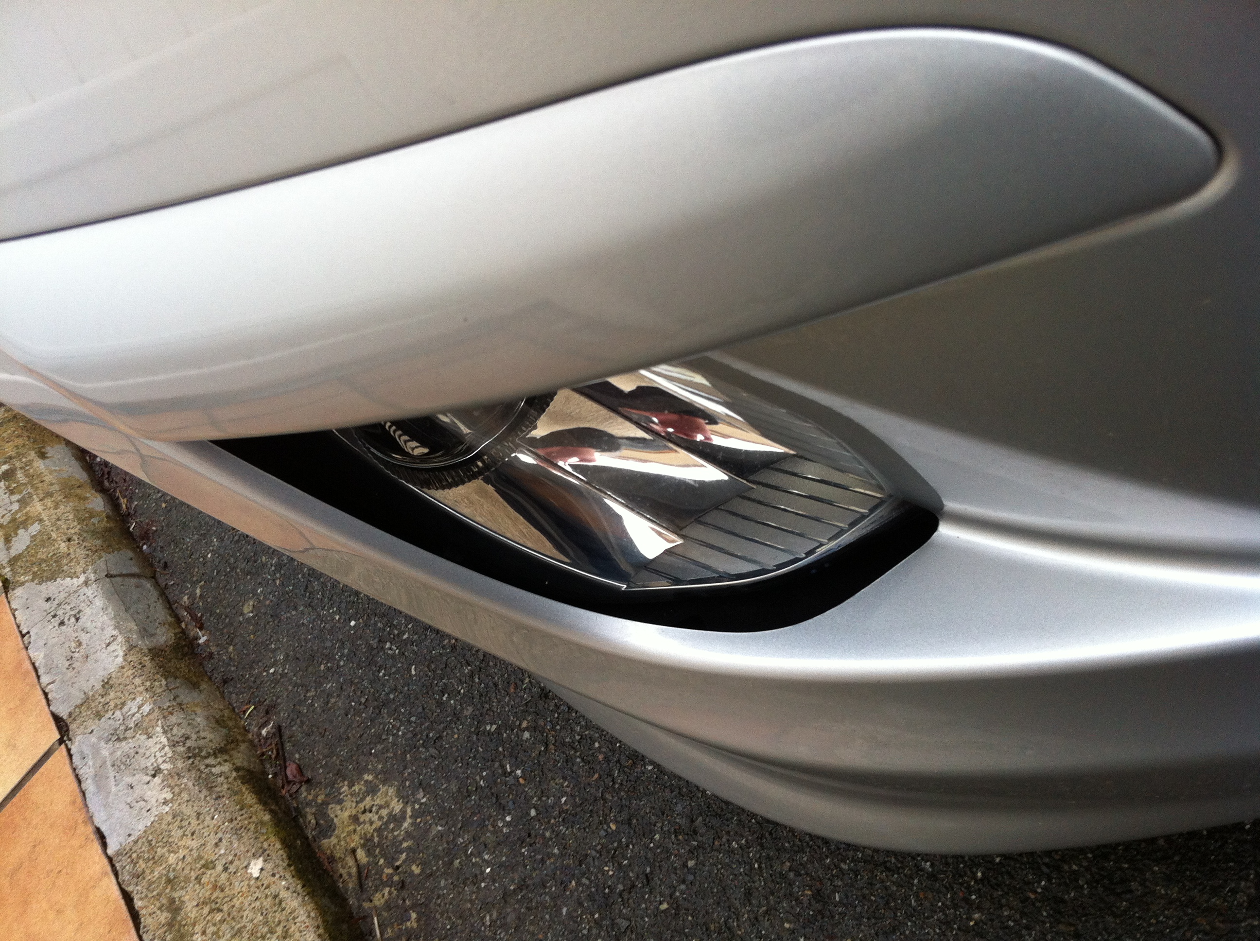

Bonsoir bonsoir,
voilà, j'ai eu une petite mésaventure avec ma belle samedi matin en me garant sur une place de parking, le coté avant droit a légèrement touché un poteau de grillage, ce dernier n'a pas bougé :faché4:
La carosserie n'a rien, mon problème est que l'antibrouillard avant droit a reculé...
Je voudrai savoir comment je peux recalé celui-ci le plus simplement possible ? N'étant pas un as en mécanique, je pense néanmoins pouvoir me le faire (et m'éviter une franchise de l'assurance).
Si vous pouviez m'éclairer, cela m'aiderait beaucoup.
Voici une petite photo de l'oeil au beurre noir de ma belle :
Et une autre au cas ou :
Je pense pas que ça soit trop grave (du moins j'espère), je ne veux pas le laisser comme ça trop longtemps car le temps est plutot humide par chez moi (surtout en ce moment)...
Pourriez-vous éclaircir ma lanterne?
Un grand Merci

Messagede dc8 » Lun 07 Jan 13 22:08
tu devrais avoir accés par le passage de roue
Re: Problème anti brouillard reculé
Messagede forest » Lun 07 Jan 13 22:48
+1,regardes en le poussant, et si des pattes sont cassées ? Pas facile avec le reservoir de lave glace, tourne bien les roues du cote de l'ab, ou en enlevant le pneu.
N'oublies pas les vis dessous, au bord avec la roue

Messagede martinik » Lun 07 Jan 13 22:59
Ok merci pour vos réponses rapides, je vais regardé ça samedi, j'espère que le réservoir de lave glace ne gênera pas.
J'ai regardé ton tuto pour le remplacement des AB Forest, je n'ai qu'une seule vis à démonter dessous non?

Messagede forest » Mar 08 Jan 13 08:19
Oui, avec une vis , cela peut suffire, mais je te conseille d'enlever les 2 (torx 20 je crois) ca sera plus pratique, surtout pour avoir une bonne vue. Coté reservoir, il est bien gênant, mais ouvert, ca sera mieux (donc en prenant 5 min la première fois pour enlever la roue.
Ce qui est sur, c'est que par le compartiment moteur, tu ne verras rien car il a les traverses et de la tôle.
Si t'as l'habitude, certains tombent le pare-choc, mais bon, tu te le vois ;-)
En esperant que toutes les pattes (3 ?) soient cassées (ya des vis il me semble, à confirmer)
