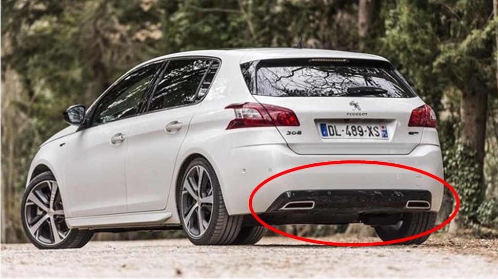

Messagede trocasolhos » Mer 24 Jan 18 14:28
Connaissez-vous le code couleur du diffuseur arrière de la Peugeot 308 II en noir?
trocasolhos
Messages: 4
Inscription: Mer 24 Jan 18 14:09
Re: Où est la référence peinture????
Messagede Pascal29 » Mer 24 Jan 18 16:51
~#{{[||`\^@]}}¤, mais je suis pas sûr ... Bonjour, bonsoir, merci

Messagede trocasolhos » Mer 24 Jan 18 17:14
Comment?!

Messagede maxime47 » Mer 24 Jan 18 19:31
c'est un noir Dar vadehors lol
maxime47
Messages: 914
Messagede dolby » Mer 24 Jan 18 20:55
je sais pas si y'a un code couleur
ça doit etre du noir laqué ou moulé comme ça
dolby
Messages: 815
Messagede maxime47 » Jeu 25 Jan 18 08:31
il doit y avoir une réf sur service box pour la réparation
maxime47
Messages: 914
Messagede trocasolhos » Jeu 25 Jan 18 11:10
Merci, et tout le monde peut vérifier ce code?
trocasolhos
Messages: 4
Messagede maxime47 » Jeu 25 Jan 18 11:45
faut demander chez peugeot ,j'ai rien trouver sur service box !
maxime47
Messages: 914
Messagede dolby » Jeu 25 Jan 18 12:01
a mon avis, ça se change
ou ça se repeint avec du noir brillant mais ça sera pas le meme rendu
dolby
Messages: 815
