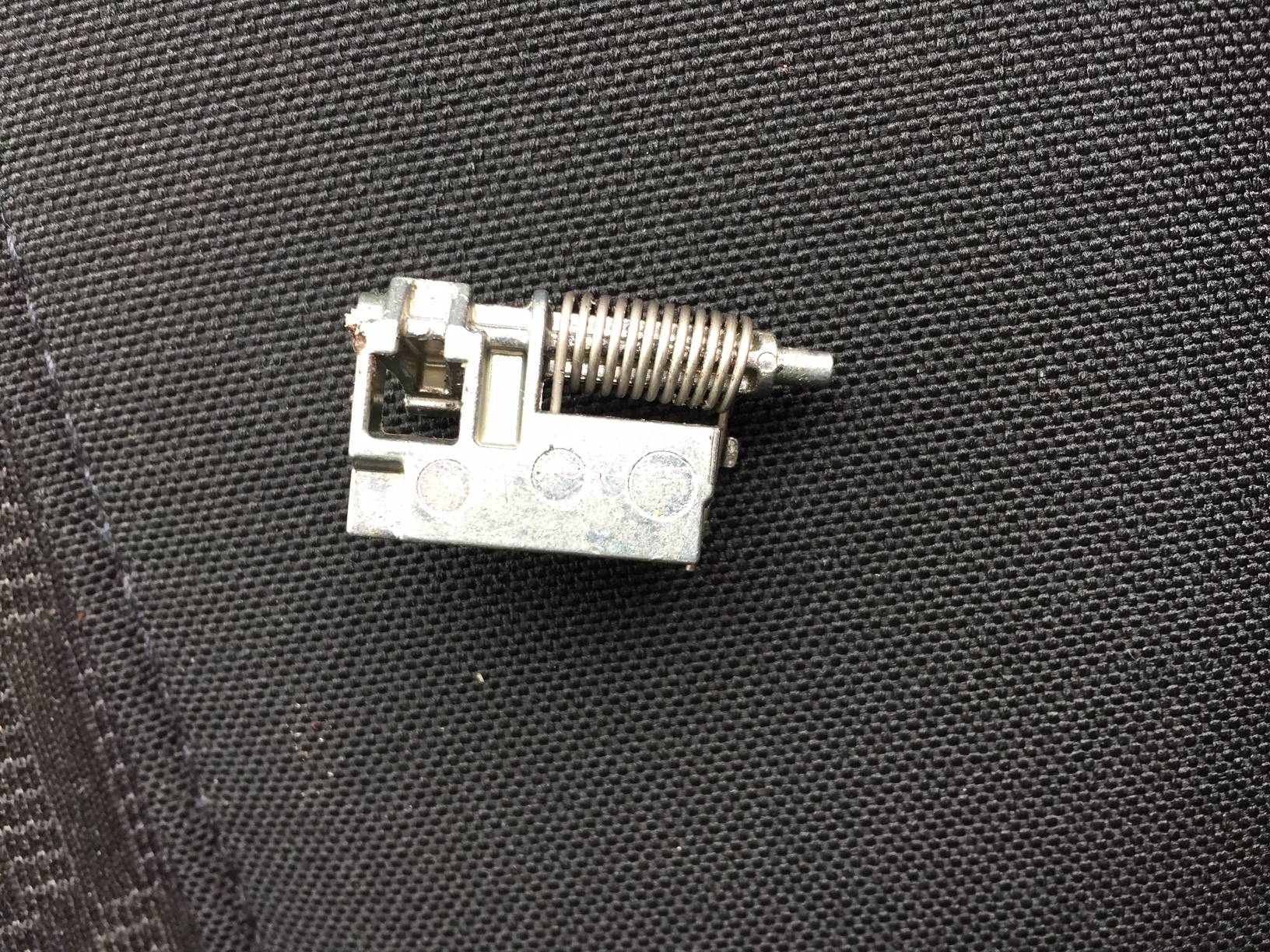

Hello Sonny69, on avance petit à petit... J'ai réussi à trouver et à faire sauter la pièce défaillante. Voici la photo :
Je ne sais pas comment mais il semblerait que cette pièce soit sortie de son logement, et elle bloquait la rotation de l'axe liant la poignée au câble de tirette. Je l'ai donc fait sauter, et magie... la poignée peut maintenant se tirer complètement, ce qui me laisse la possibilité de l'enlever ainsi que le mécanisme complet !
J'ai trouvé un garage qui veut bien me changer ce mécanisme pour une 40aine d'euros ce qui représente le coût du mécanisme uniquement (main d'oeuvre cadeau. Du coup je sais maintenant où j'irai faire mon entretien !). J'ai hâte parce que ça fait maintenant 10 jours que je roule sans la garniture de la porte et ça me gonfle légèrement.

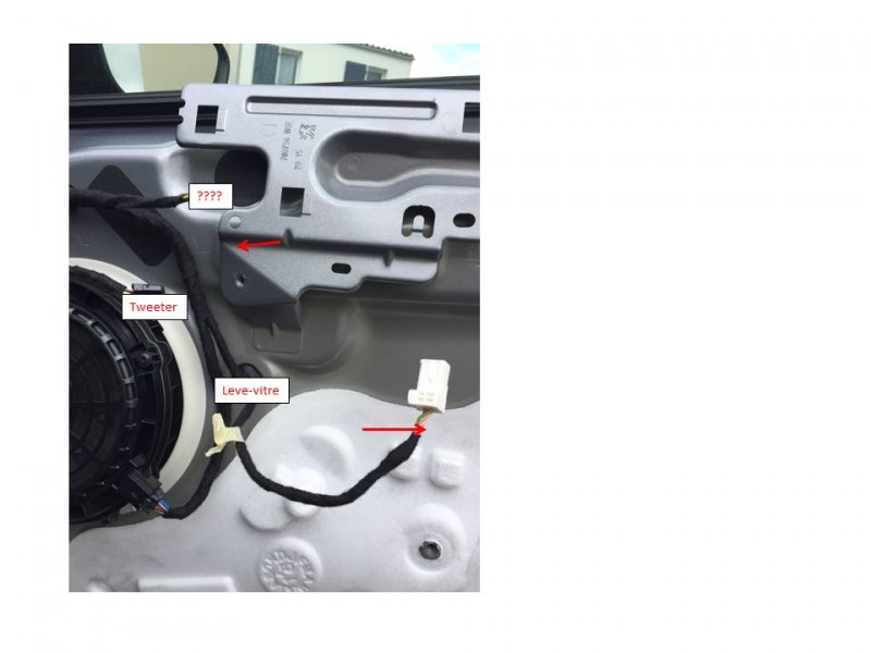

Il va donc falloir que je me prépare à remettre cette garniture de porte, et j'ai un nouveau problème. Je vois que j'ai 3 connecteurs à remettre, mais je ne vois que 2 emplacements dans la garniture : le tweeter et la commande de lève-vitre... As-tu une idée d'où peut aller le 3°me ?
Merci !

Messagede dc8 » Sam 17 Mar 18 18:53
bonsoir au démontage tu n'a rien repéré ?

Messagede Energizer » Dim 18 Mar 18 18:25
Ben non, j'ai enlevé tout ça comme un bouriqueau ! A vrai dire je pensais pouvoir ouvrir, réparer et remonter dans la même journée donc du coup pas de fuite de mémoire (enfin pas trop)... C'était légèrement présomptueux...
Pas grave, je vais demander au garage il aura bien une idée !

Messagede dc8 » Lun 19 Mar 18 10:34
bonjour sur les 3 il doit y avoir un prés câblage non utilisé

Messagede Energizer » Mer 28 Mar 18 21:04
Salut à vous, effectivement le mécano m’a dit que la troisième fiche sert à l’éclairage des poignées intérieures mais c’est une option que je n’ai pas.
