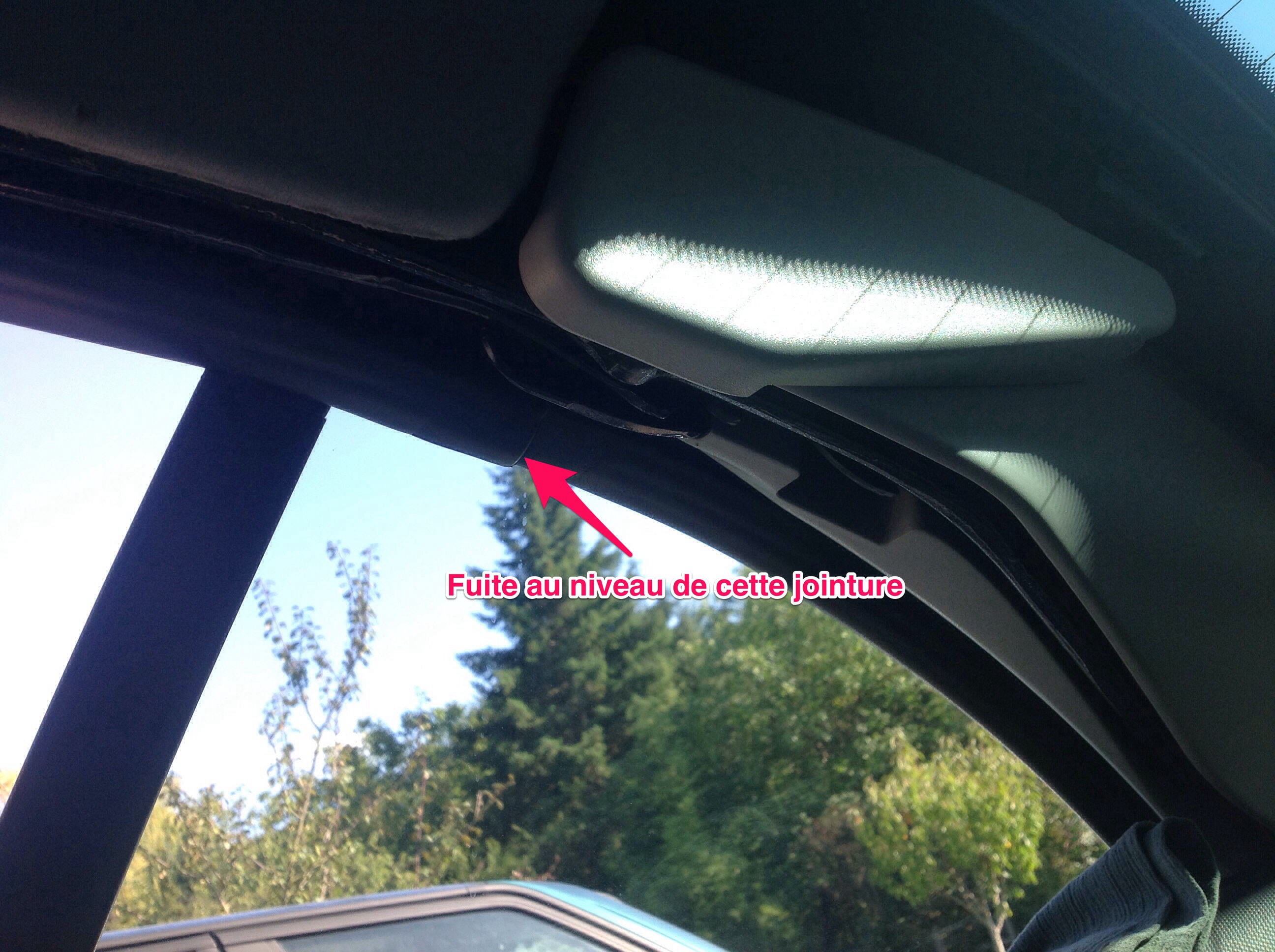

Moi j'ai une fuite au niveau de cette jointure lorsqu il pleut beaucoup. Ca fait du goutte à goutte. Ce n est pas une grosse fuite mais ca va m obliger à passer l hiver avec un chiffon sur le rebord de la vitre ... :rouge:
J ai mis du lubrifiant silicone sur tous les joints pour les assouplir au cas ou.... Mais kedal
Si quelqu un a une idée hormis me dire qu il faut le changer .... :(
bonjour,tu a trouver le problème pour ton infiltration d eau car j ai le même,merci
