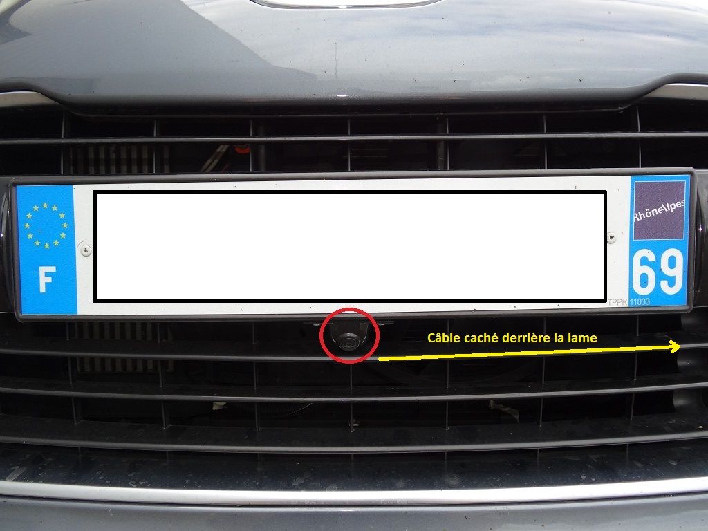

Percer un trou de 5.5 mm pour le passage du câble, visser la caméra à l'aide de deux petites vis de 3 mm.
Cacher le câble à l'intérieur d'une lame AV, le fixer au besoin à l'aide de pâte collante invisible, puis ramener

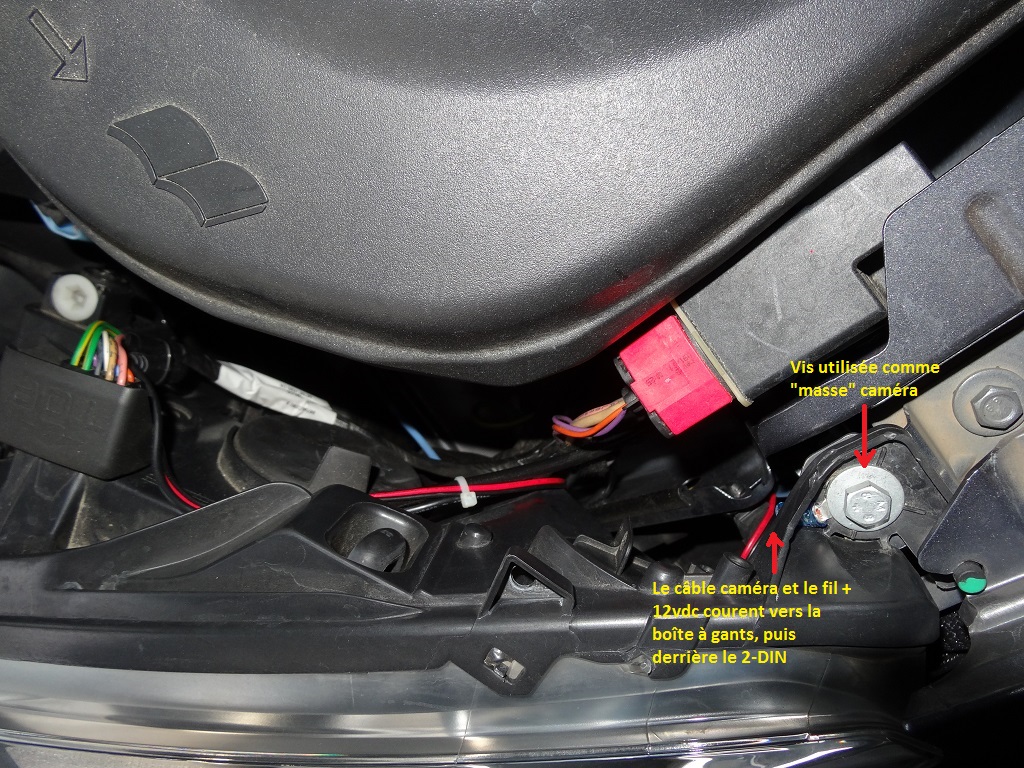

le câble vers le passage côté conducteur en prenant soin de l'éloigner des points chauds.

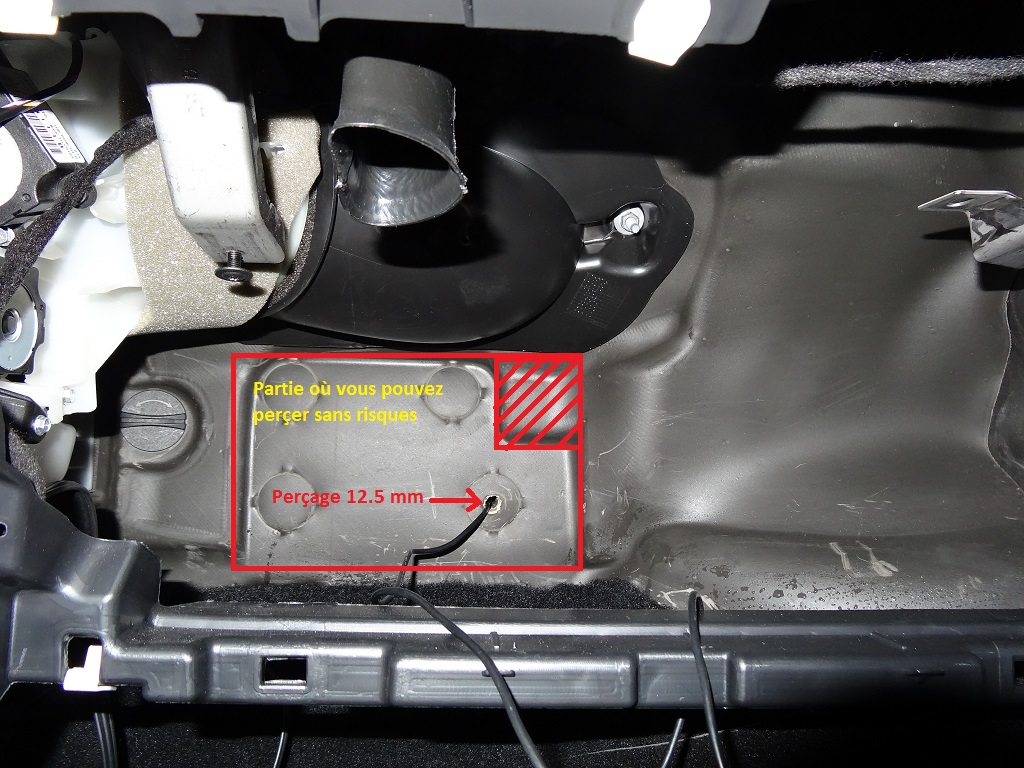

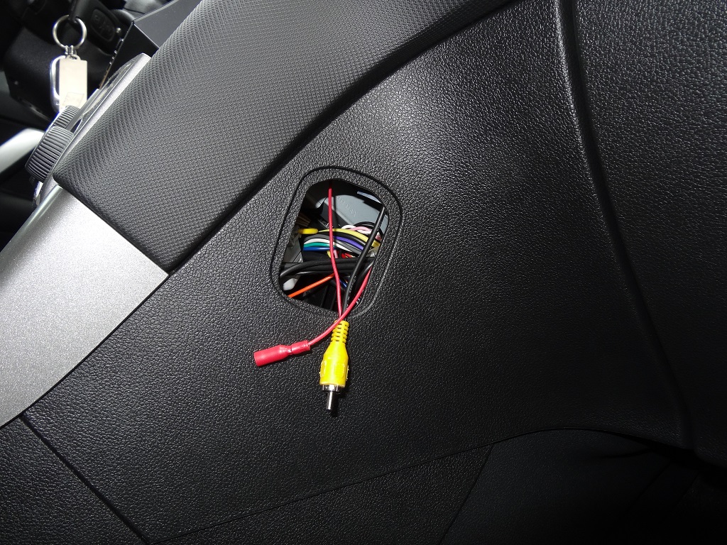

Percer un trou de 12.5 mm à travers le tablier en ayant enlever la boîte à gants au préalable, encore que suivant le perçage, inutile.

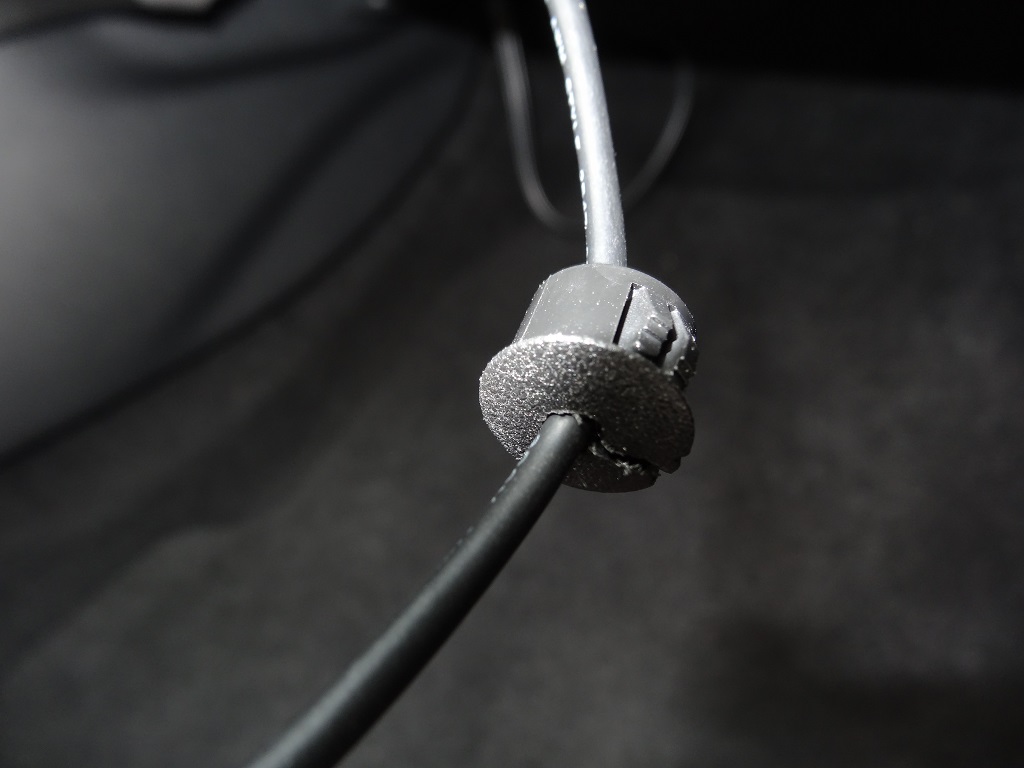

Fabriquer deux passe-fils à l'aide de deux bouchons et les enduire d'un peu de silicone (faiblement), ils se clipsent sur les trous (parfait). :super:

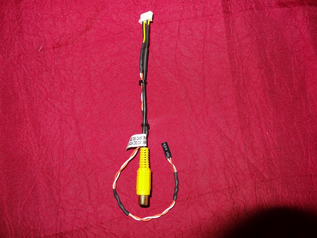

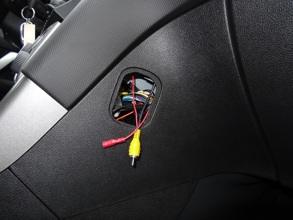

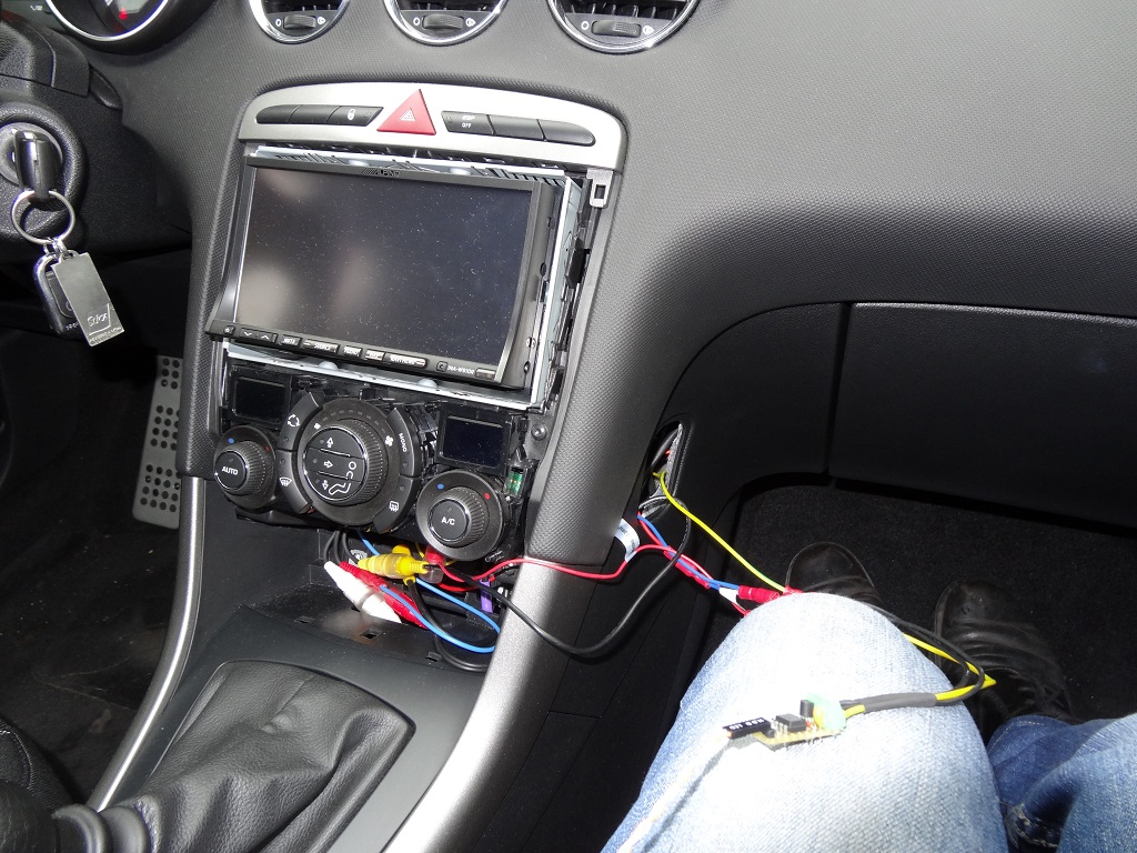

Ramener le câble vers l'arrière de l'autoradio et brancher la prise RCA jaune et le fil "Reverse" si l'option existe.

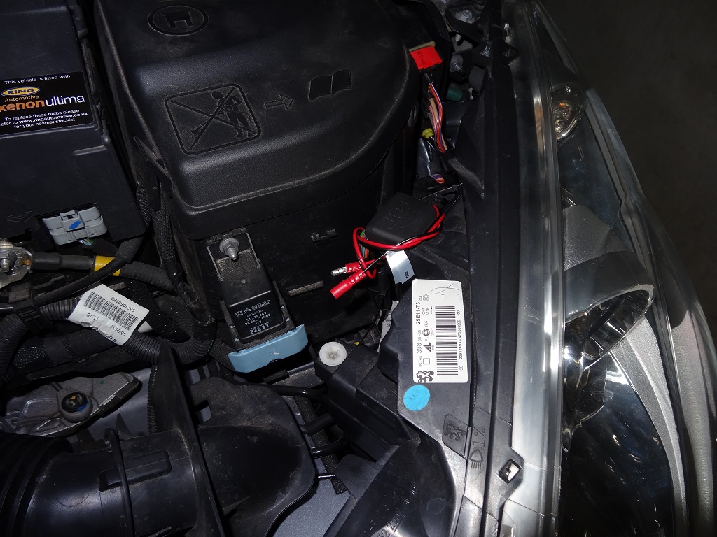

L'alimentation pourra se reprendre directement sur une source 12vdc, sur la batterie par exemple vu que les fils sont proches, par un BP.
Il vaut mieux éviter d'alimenter la caméra en continu, à déconseiller, donc passer par un interrupteur ou BP dans l'habitacle.

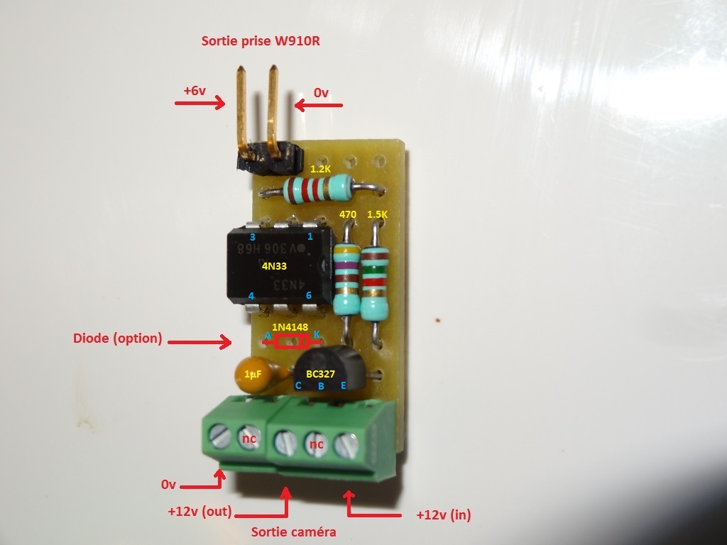

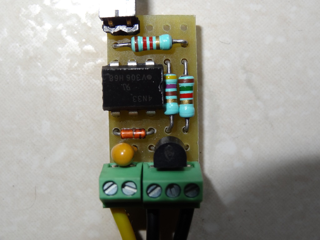

Sur le W910R, l'alimentation est à modifier car le 2-DIN délivre du 6vdc sur sa sortie de caméra directe, une interface est à faire 6vdc/12vdc. 8|
L'avantage est que la caméra est alimentée à la demande par cette prise et son bouton sur l'écran. :ange:

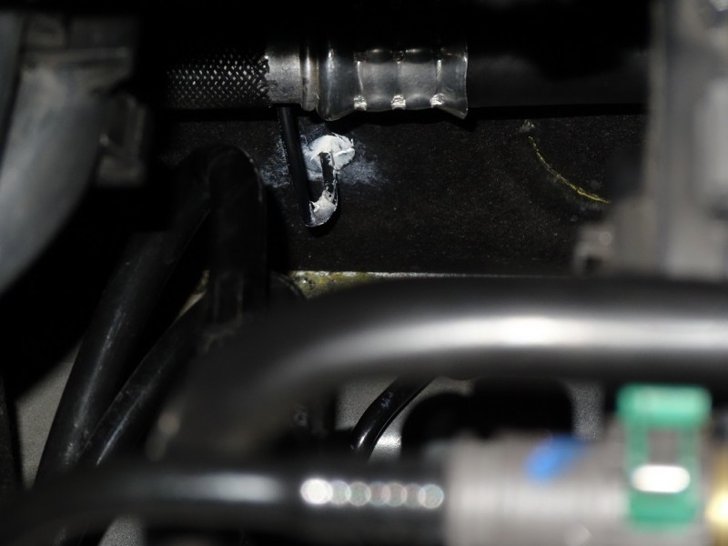

Alimentation terminée
Entrée du câble vidéo sur le tablier (Bouchon passe-fil étanche)
Sortie du câble vidéo derrière la boîte à gants
Bouchon passe-fil "Perso"
Sortie du câble vidéo vers l'autoradio

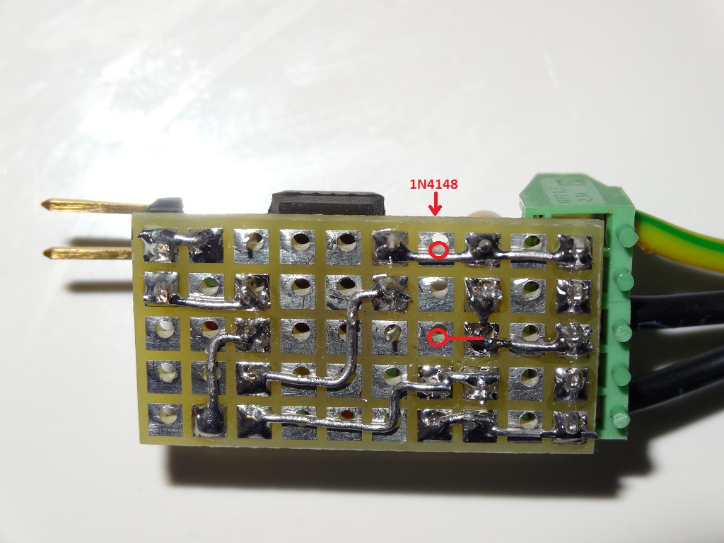

L'interface 6vdc/12vdc sera faite ce lundi 02/09/2013 à réception des composants, elle sera montée sur un morceau de plaque "veroboard" à pastilles soudables. :D
Pas la peine de faire un circuit imprimé pour si peu, le résultat sera le même.

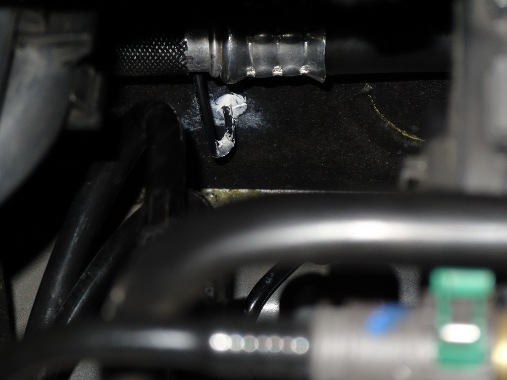

L'alimentation au niveau du compartiment moteur est terminée, une reprise de masse sur une vis, le + n'est pas utilisé car repris par le fil "Reverse".
On l'aperçoit sur la photo en compagnie de la fiche RCA jaune de la caméra AV en attente pour branchement.

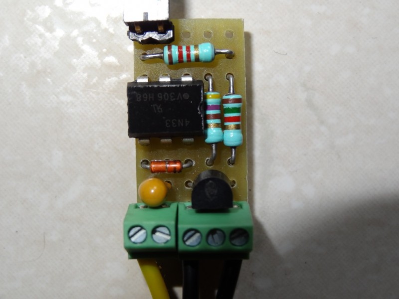

N'empêche que pour l'occasion, l'interface terminée a été restée, le résultat est parfait, elle fonctionne comme prévue. :super:
La petite diode de protection a été rajoutée, l'inversion de polarité est maintenant protégée en sortie.
Une "led" de visualisation de la commande 6vdc pourrait être rajoutée, assez inutile sur ce montage caché.

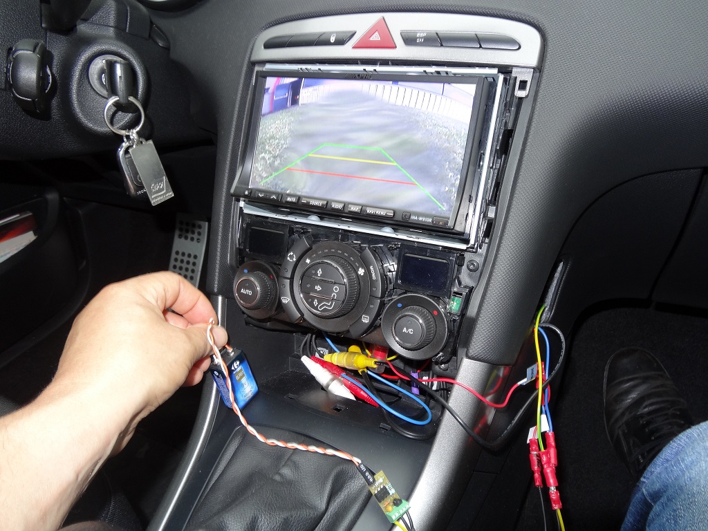

L'entrée AUX1 de la "daschcam" a servie pour le test visuel, sans commentaire, la caméra AV s'affiche lors d'une commande en 9vdc. :pompom:

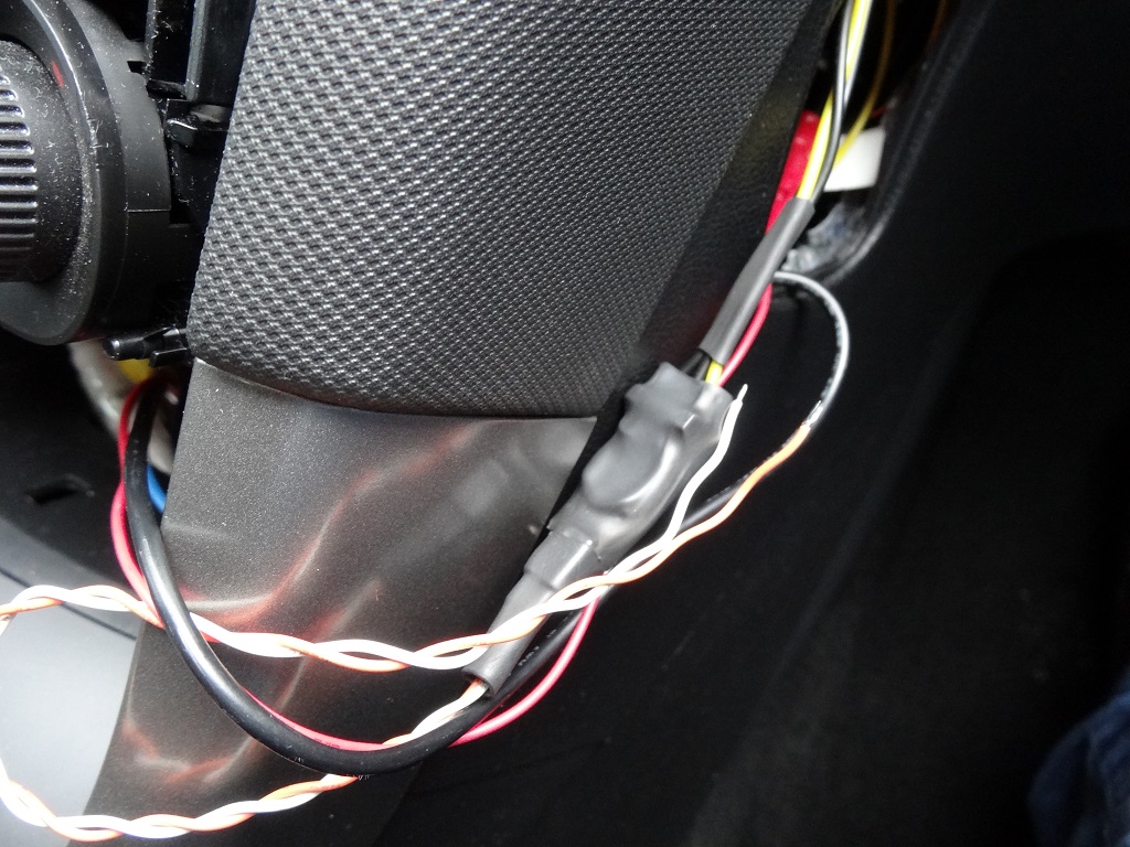

L'interface est dorénavant protégée par de la gaine "thermo", il ne manque que le second câble vidéo pour câbler la commande en 6vdc venant du W910R.
Début Octobre, elle va arriver avec les nouveaux HP Alpine, encore du boulot à faire pour profiter au mieux de ce 2-DIN excellent. :ange:
L'image centrale est mauvaise car l'adhésif de protection de l'objectif est toujours présent. :(
Bon, le câble de l'interface est terminé et fonctionnel. :pompom:
Repérage des composants
Carte interface 6vdc-12vdc montée W910R + diode de protection
Vue arrière de l'interface + diode
Prêt pour la commande 9vdc
L'image est là, le montage fonctionne
L'interface protégée en place
Câble interface terminé

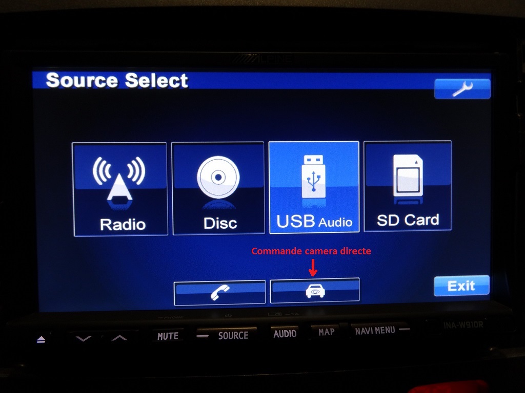

Voilà, le montage de la caméra est terminée, il fonctionne comme prévu, il suffit de toucher l'écran pour voir devant la 308. :pompom:
Pour sortir du mode "caméra directe", il faut juste changer d'entrée sur le menu, comme la clé USB par exemple. :super:
Le bouton du menu ne fonctionne pas en "tout ou rien", mais seulement en mode ON, de même que l'entrée de la "caméra directe" qui est
commune avec celle de la "caméra IN", ce qui demande un peu de manipulation de l'utilisateur. :(
Une entrée AUX3 en interne aurait été préférable, le mode ON/OFF aussi, mais le principal est que le montage fonctionne, de toute manière, il sera peux utilisé. :ghee:
