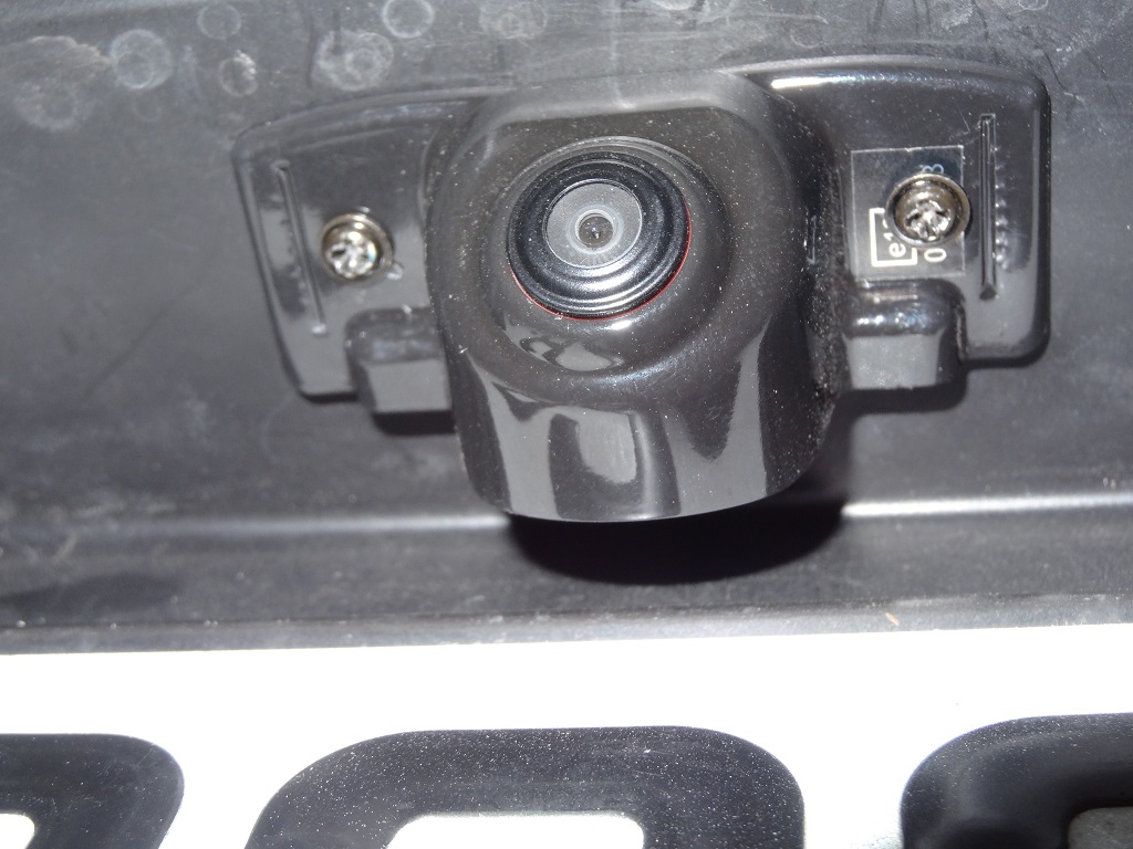

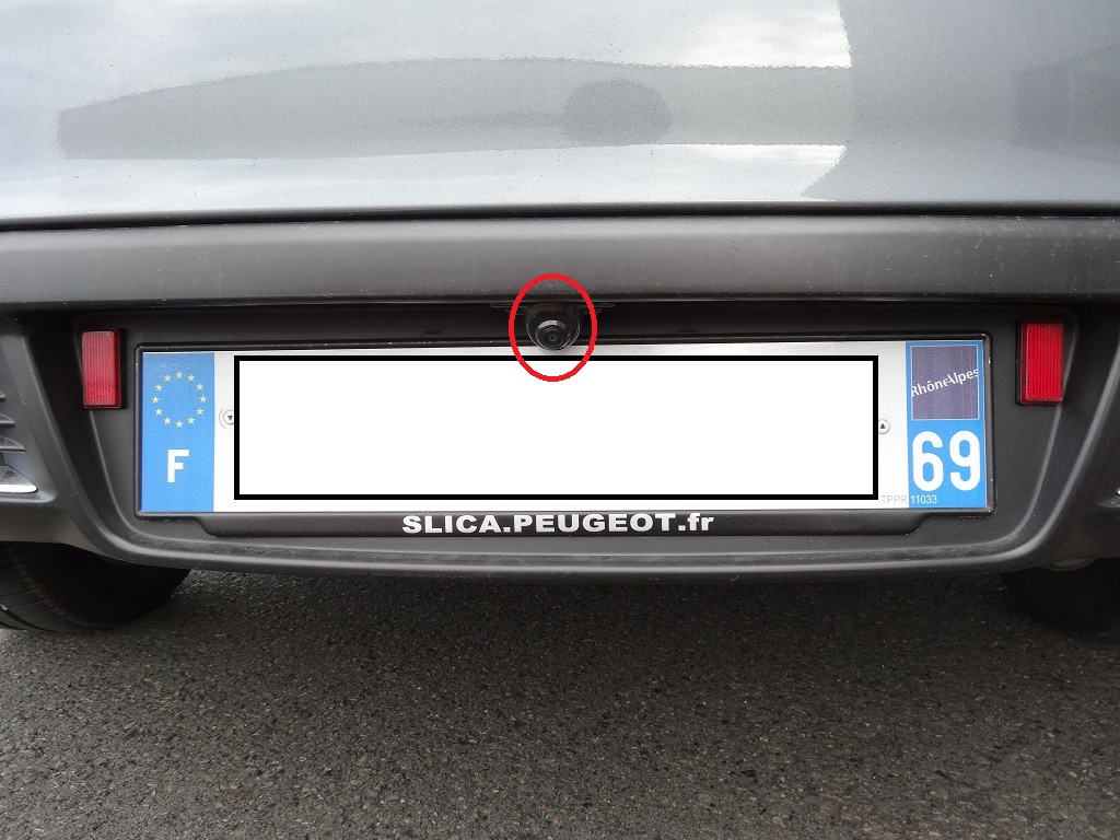

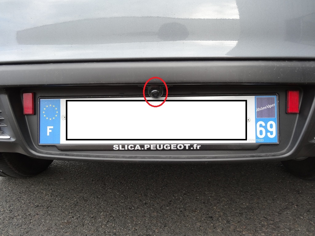

La fixation de cette mini caméra se fera à l'aide de deux petites vis sur le haut de la plaque d'immatriculation, après avoir percé un trou de 5.5 mm

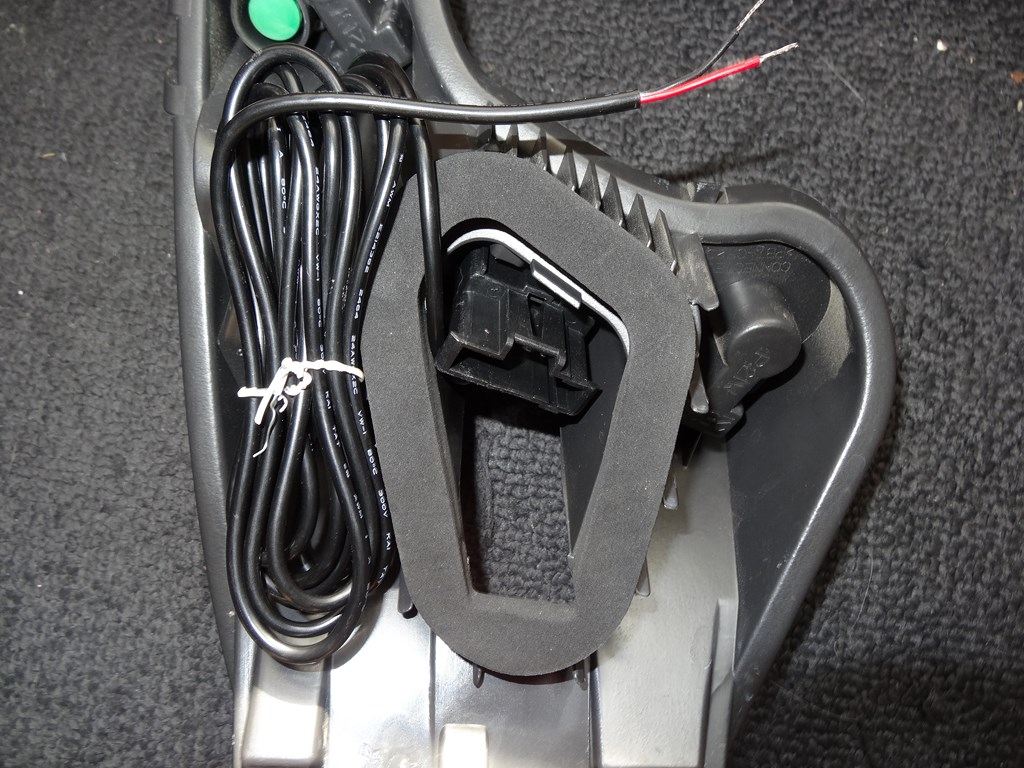

pour le passage du câble de liaison premier qui finira derrière le feu AR gauche dans le petit rangement.
En effet, il y a deux câbles, celui qui part de la caméra sur une longueur de 1.5 mètres qui se termine par un connecteur 4 contacts, et un deuxième d'une
longueur de 5 mètres pourvu des fils d'alimentation qui ira au dos de l'autoradio pour branchement (Prise RCA jaune + Reverse).

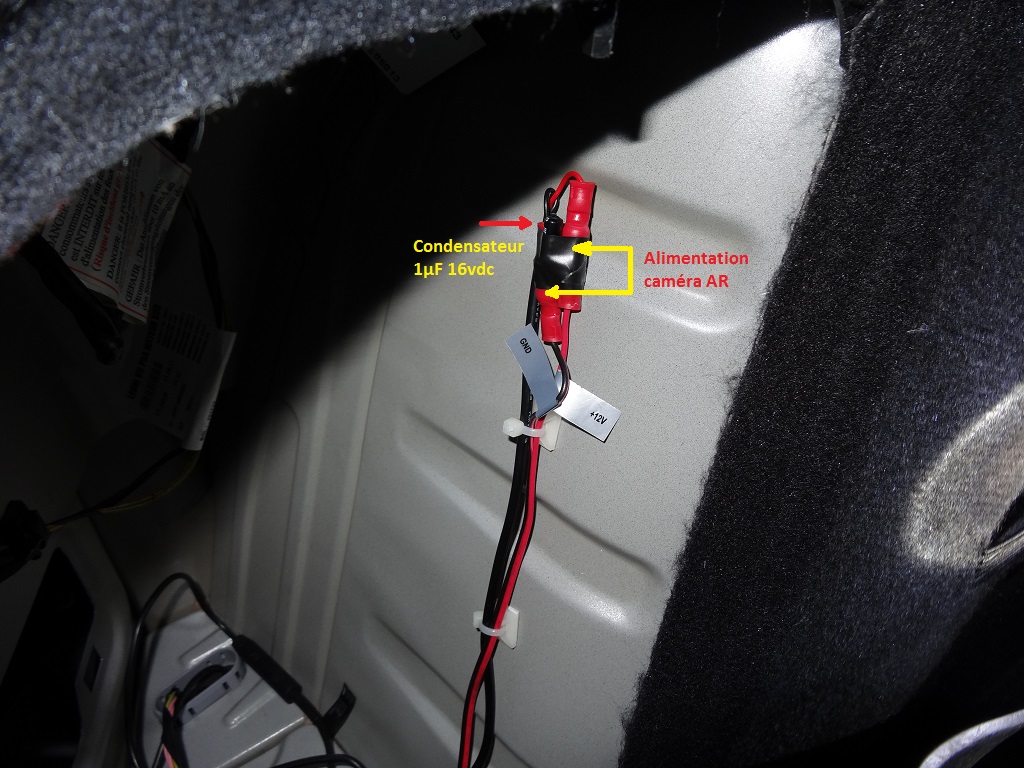

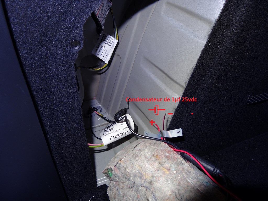

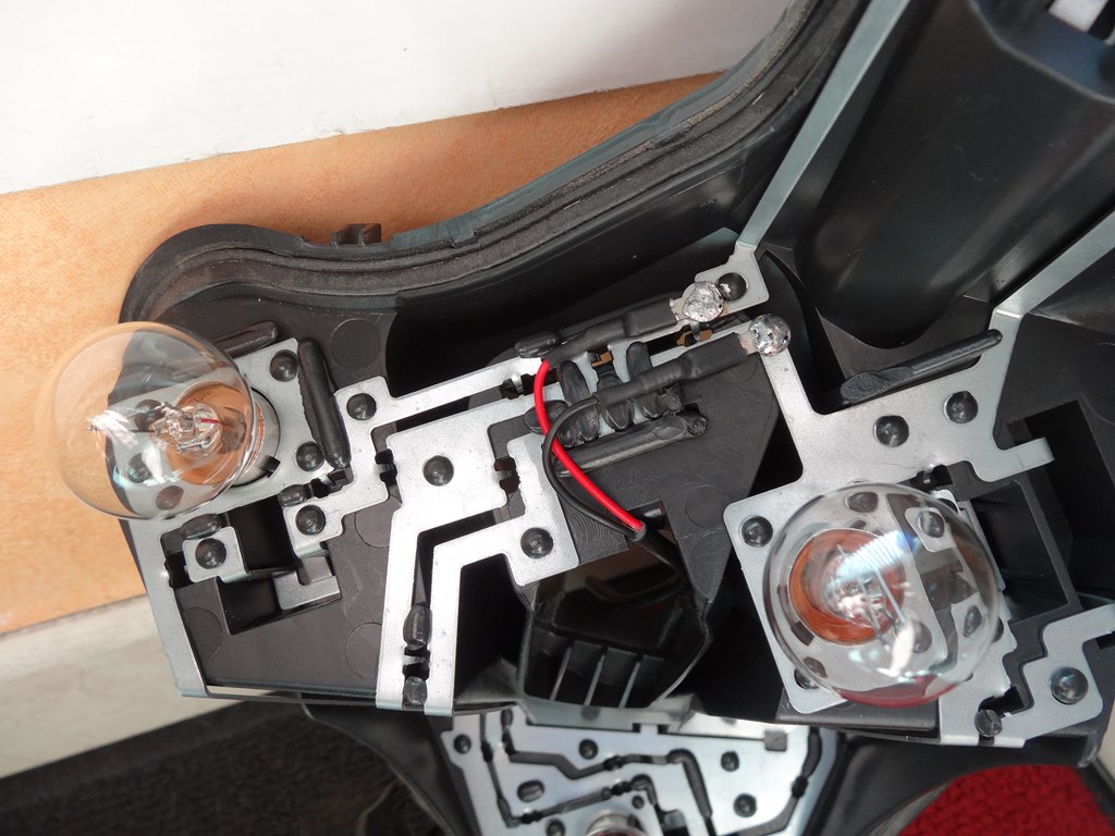

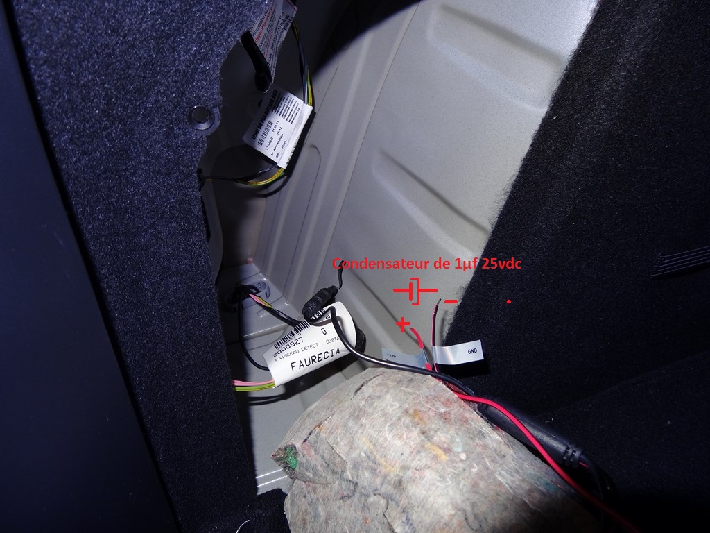

Il faudra prévoir le démontage du feu AR droit et un morceau de câble électrique 2 x 0.25 mm² pour effectuer l'alimentation électrique de la caméra sur le
feu de recul et l'autre extrémité derrière le petit coffre. Un condensateur de 1 µf 25vcd en // sur la prise d'alimentation finira la partie AR.

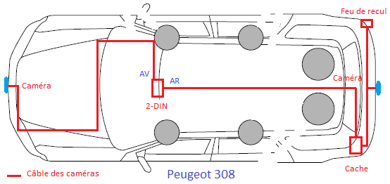

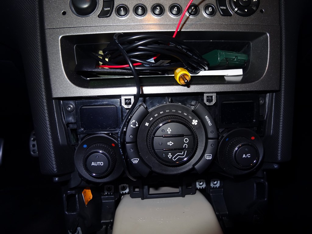

Ensuite, passer la rallonge sous la moquette vers la console centrale et la console de l'autoradio ou la prise RCA jaune sera connectée, comme le fil "Reverse".
Le fil "Reverse" se mettra sur la connectique prévue sur l'autoradio au besoin pour avoir une vidéo automatique au passage de la marche AR.
Passage des câbles des caméras AV et AR
Passage des câbles des caméras AV et AR.PNG (24.09 Kio) Vu 9563 fois

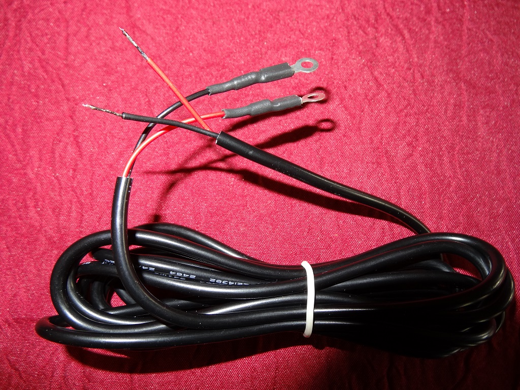

Le câble de liaison
Les cosses soudées
Sortie du câblage
Alimentation caméra AR débrochable
Alimentation caméra AR + condensateur
RCA et fil "Reverse" disponible
Caméra AR RVC1 (Audiovox)

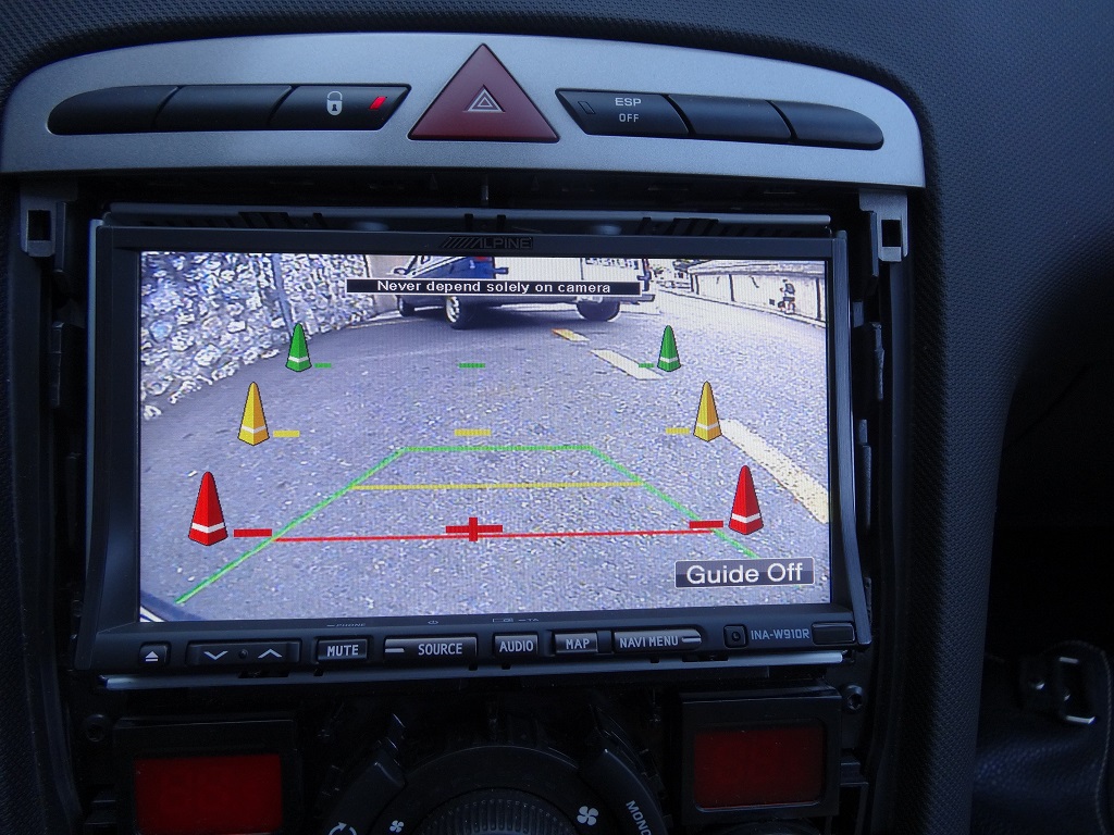

Caméra AR Audiovox RVC1 sur W910R

Sympa.
Tu n'aurais pas préféré brancher les prises arrières sur la fiche mâle qui vient de la voiture ? Cela permettrait de ne pas surcharger encore la masse, et de pouvoir changer facilement ampoule/socle/optique sans refaire la soudure ?
Mais beaucoup de photos et complet, merci pour le forum !
Re: Caméra AR RVC1 (Audiovox) sur Peugeot 308
Messagede Bricoman » Ven 23 Aoû 13 06:11
Il y a toujours possibilité de poser des cosses rondes chères à mes yeux, pratiques et sûres sur le câble derrière le feu. :D
De toute manière, il y a du câble en plus pour pouvoir changer une lampe au besoin.
