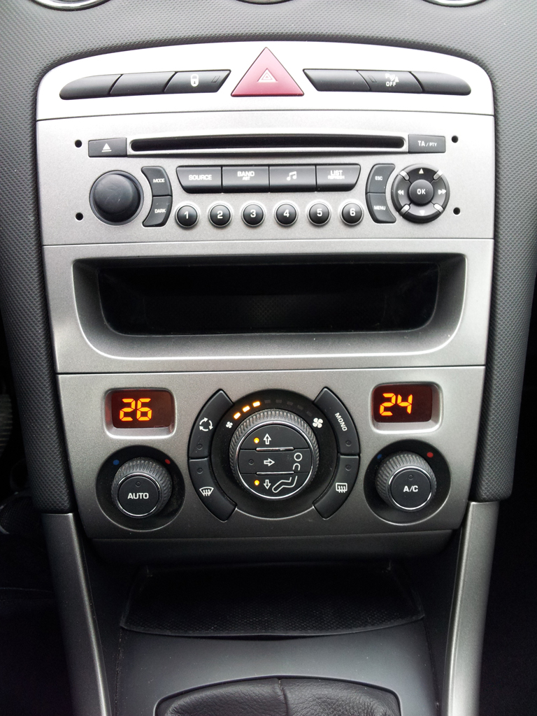

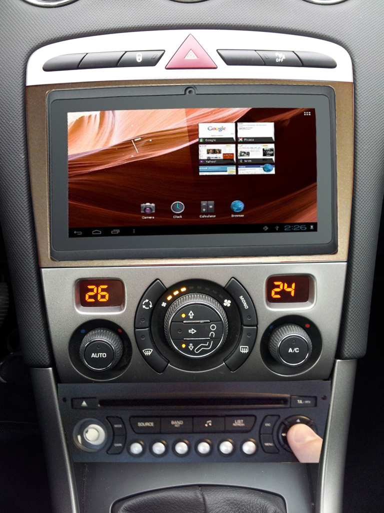

voila à peu près le rendu visuel souhaité:

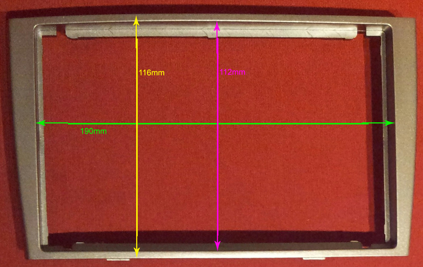

intégration de la tablette dans l'adaptateur 2 DIN:
mesure des cotes de l'adaptateur
=> il faut donc une tablette de 190mm x 112mm avec tous les connecteurs sur le coté.

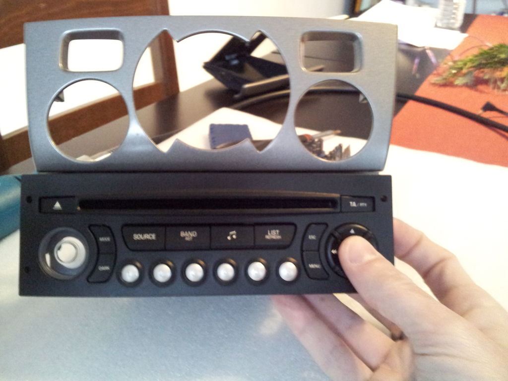

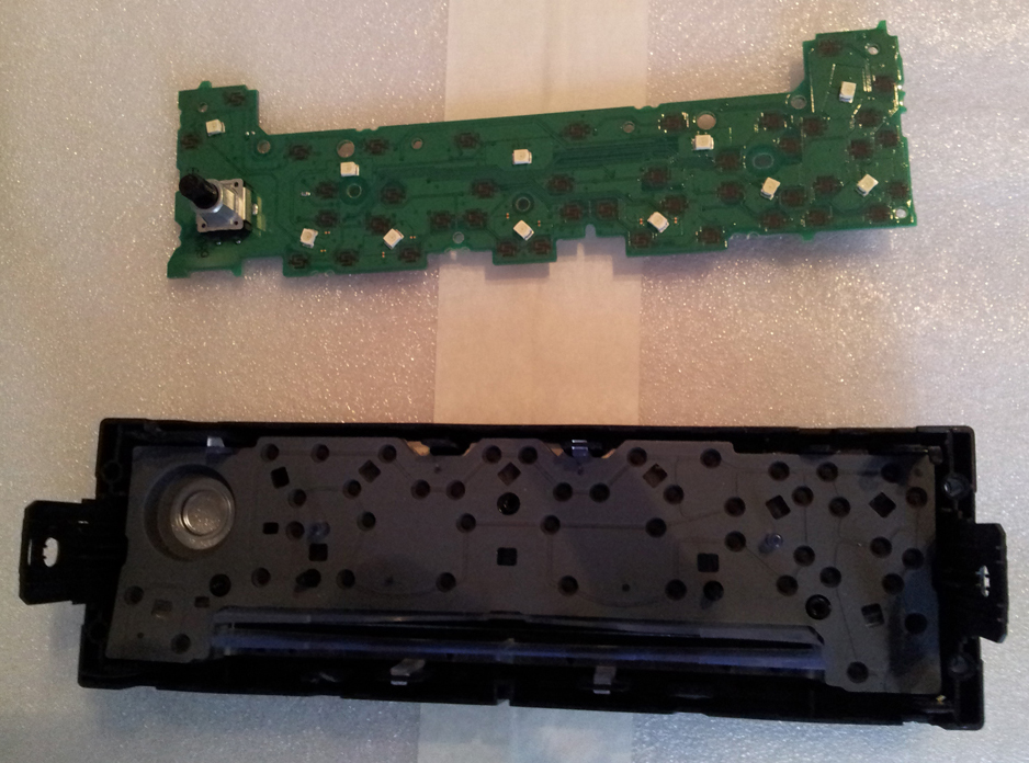

façade déportée:
mesure et découpage:
:super: hey, ça passe juste avec une petite découpe de chaque coté :blub: :blub:

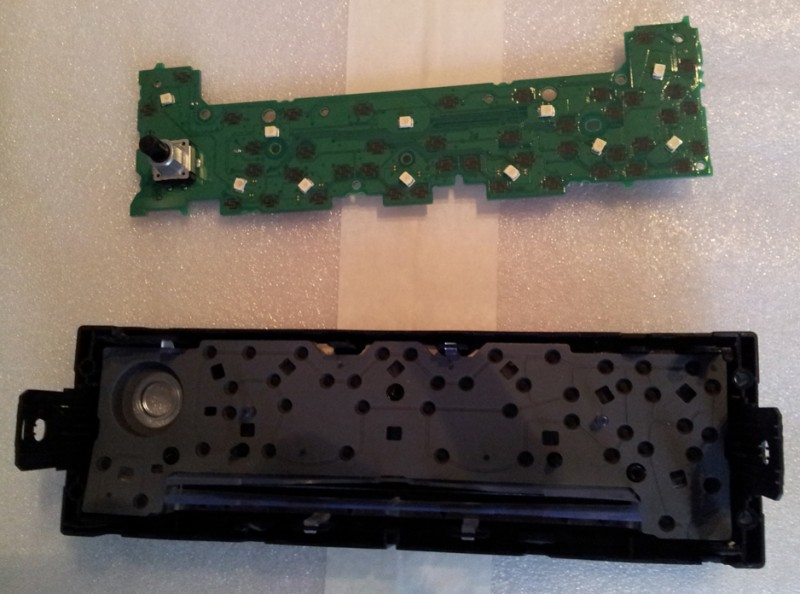

tiens des LED... , ça va passer au fer a souder ça !

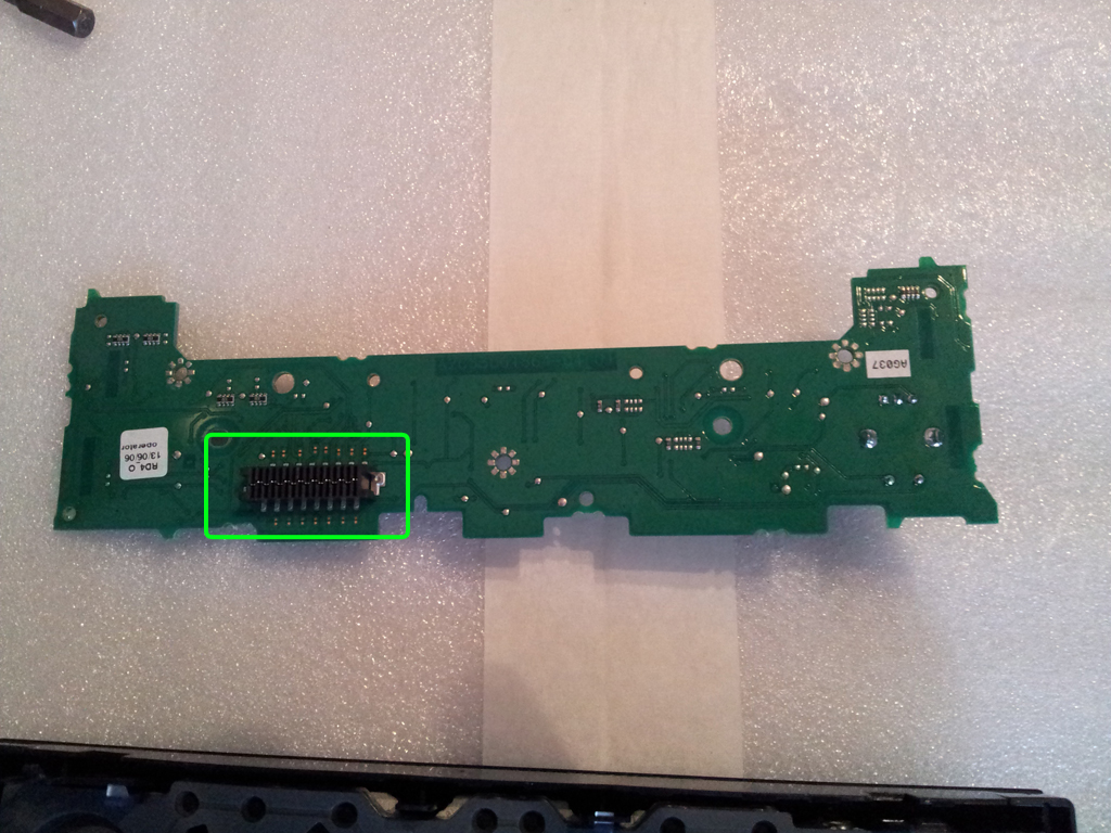

la façade déporté sera brancher au reste de l'autoradio par sa prise que je vais déssoudé et rallonger avec une nappe de fils(16) de disque dur IDE/ATA (PC)

Messagede zanlasdc » Jeu 07 Fév 13 15:14

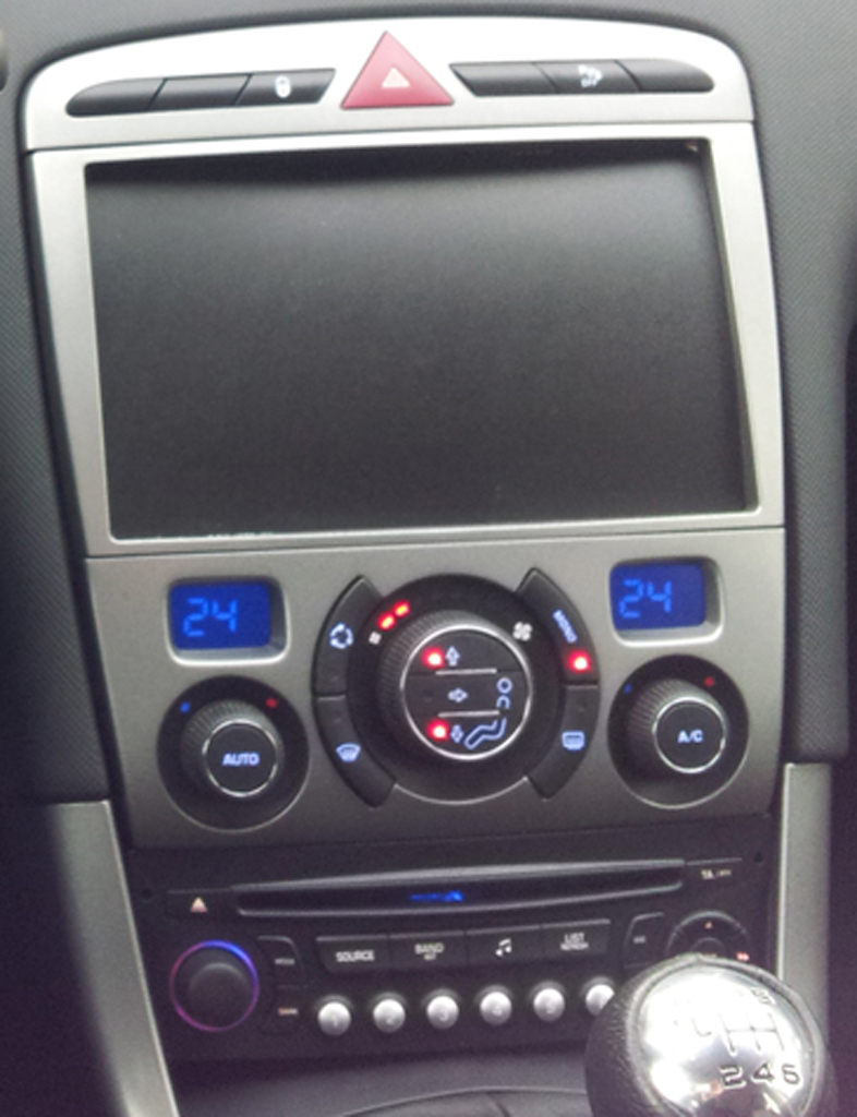

allé, un petit rendu du résultat sans la tablette,
elle est pas encore arrivé ... :pasdrole:
avant
après
j'ai mis un film plastique dur pour cacher la misère et pouvoir poser mon tel en attendant la grande... :siffle:

Messagede sembe » Jeu 07 Fév 13 15:27
Pas mal le rendu :super:
Par contre, l'autoradio ainsi placé sera difficilement utilisable en roulant...

Messagede forest » Jeu 07 Fév 13 16:17
Super, t'as réussi a faire tenir l'autoradio en bas ?
Ça va faire un super grand écran ;-)
Re: [Tuto] Autoradio sur mesure Android
Messagede trbreton » Jeu 07 Fév 13 17:57
Ca rend bien en haut, mais la prise diag va pas être très accessible...
Messagede eddie76 » Ven 08 Fév 13 13:41
C'est du beau travail bravo :super:
Un poste à suivre :wink:
Ex 308 phase 2 HDI 150 / Maintenant en Ford Focus 3 phase 2 Ecoboost
eddie76
Messages: 715
Messagede yannou25 » Ven 08 Fév 13 14:20
Oui la prise diag tu fait comment??
Messagede zanlasdc » Ven 08 Fév 13 14:28
en effet la prise diag n'est plus accessible, je pense la déplacer dans la boîte a gant a l'endroit de l'usbbox que je n'est pas. Sachant que ça me chatouille de prendre un adapteur diag torque bluetooth.

Messagede Yip » Jeu 14 Fév 13 11:14
L'affichage de la température clim est passé d'orange à bleu ou la photo a été retouchée ? :)
Yip
Messages: 523
Messagede forest » Jeu 14 Fév 13 18:54
Ah oui, c'est bleu et rouge au lieu d'orange/orange !!! ;-)
