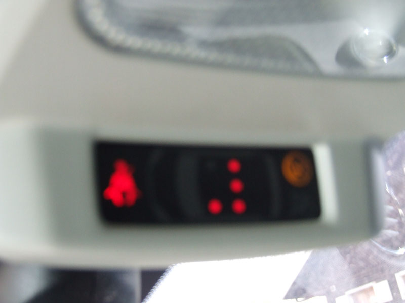

La déconnexion du bloc plafonnier ne résout pas le pb
module plafonnier.JPG (54.29 Kio) Vu 125516 fois

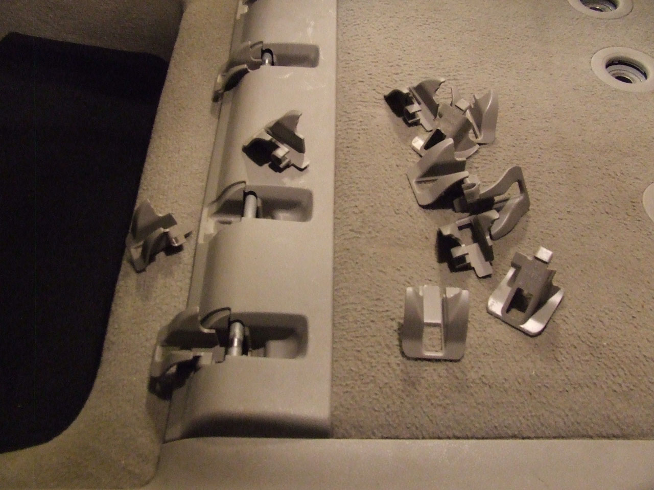

Démonter les barres de seuils plastique

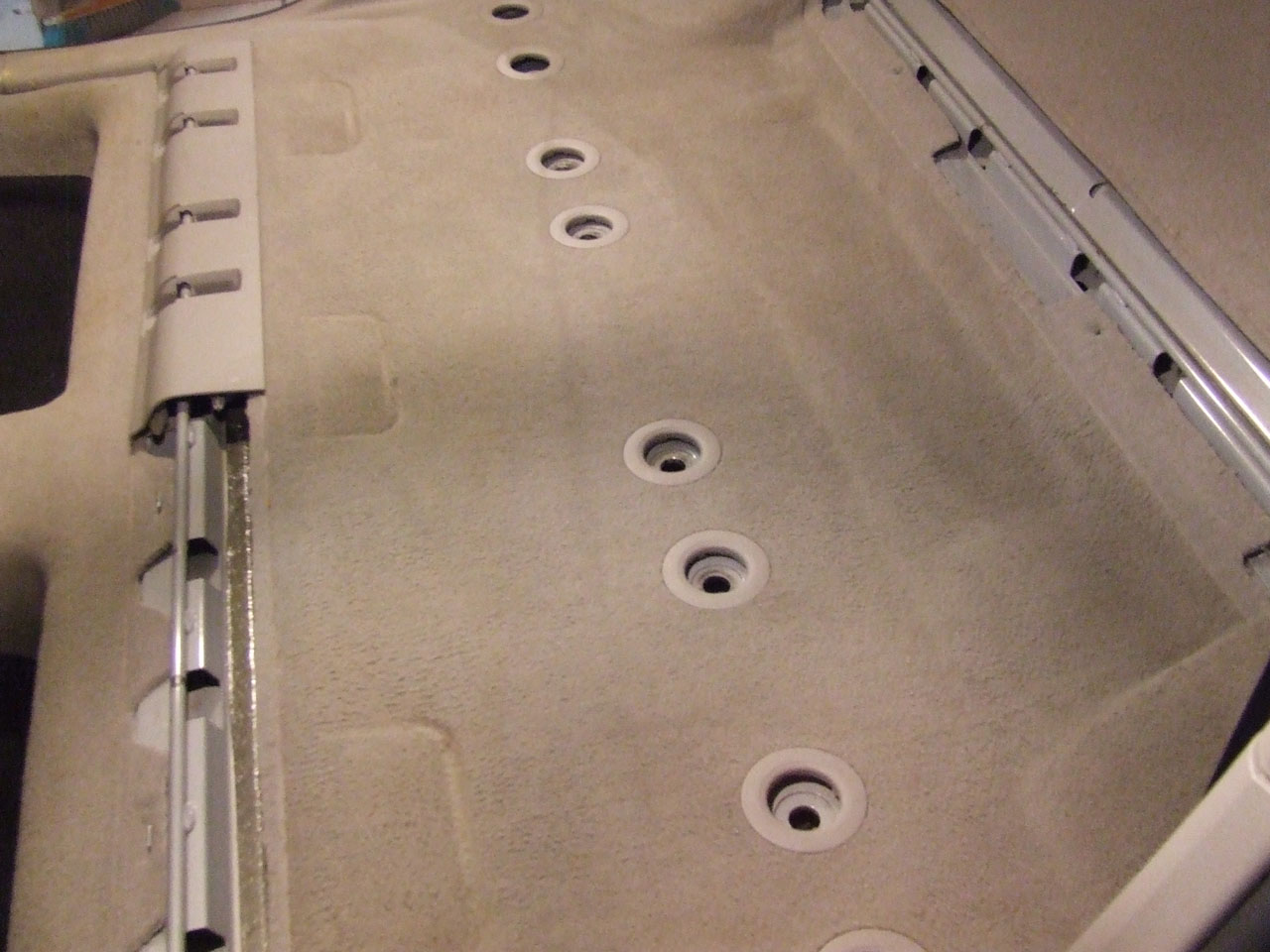

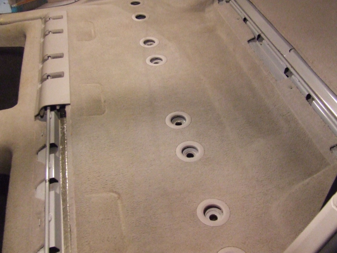

Retirer la moquette se trouvant sous les sièges

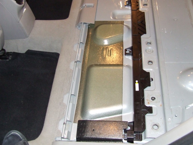

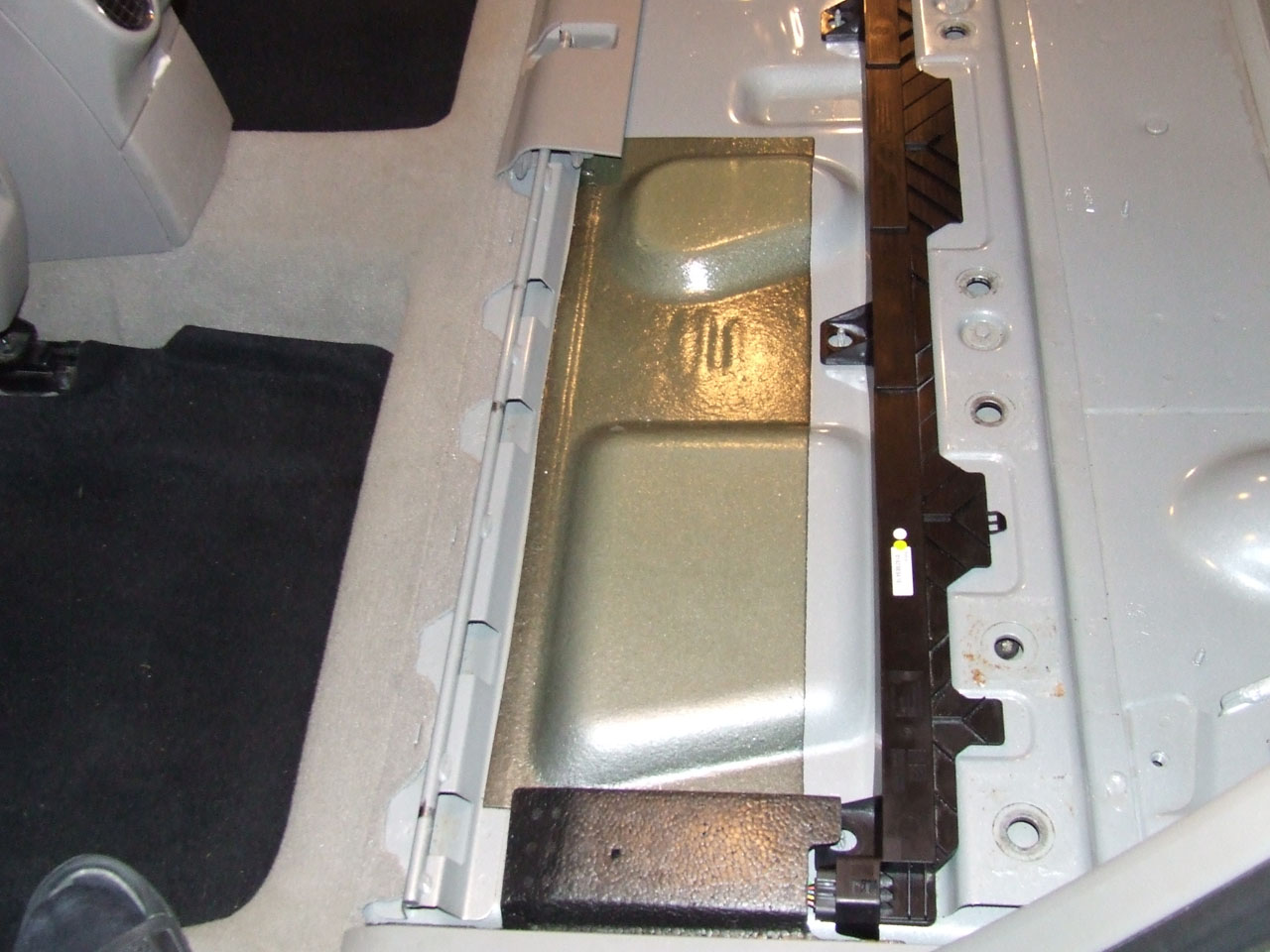

Voici l'antenne (bande plastique noire traversante fixée au chassis). Le connecteur est situé du coté passager gauche (au bas de la photo).

* En Janvier dernier, j'avais rebranché l'antenne après avoir séché et passé le connecteur à la bombe contact.
* Cela a fonctionné quelques temps, puis l'alarme est revenue.
* J'ai répété l'opération en fixant mieux le connecteur avec de la toile adhésive. Depuis cela fonctionne parfaitement. A suivre...
Pour retirer le connecteur, je me souviens que cela ne vient pas facilement. J'avais dû utiliser une pince et un tournevis plat pour débloquer un clip.
Un dernier détail : comme le dit judicieusement "DaviddeGuignen" --> pour accéder au connecteur de l'antenne, pas besoin de tout dégarnir, il faut juste lever la moquette coté gauche, sous le siège.
Pour ma part j'avais démonté et inspecté toute l'antenne ne connaissant pas la nature du problème.
Voilà, quand je vois le nombre de personnes qui ont répondu, je suis content d'avoir pu apporter mon aide. :hello:
