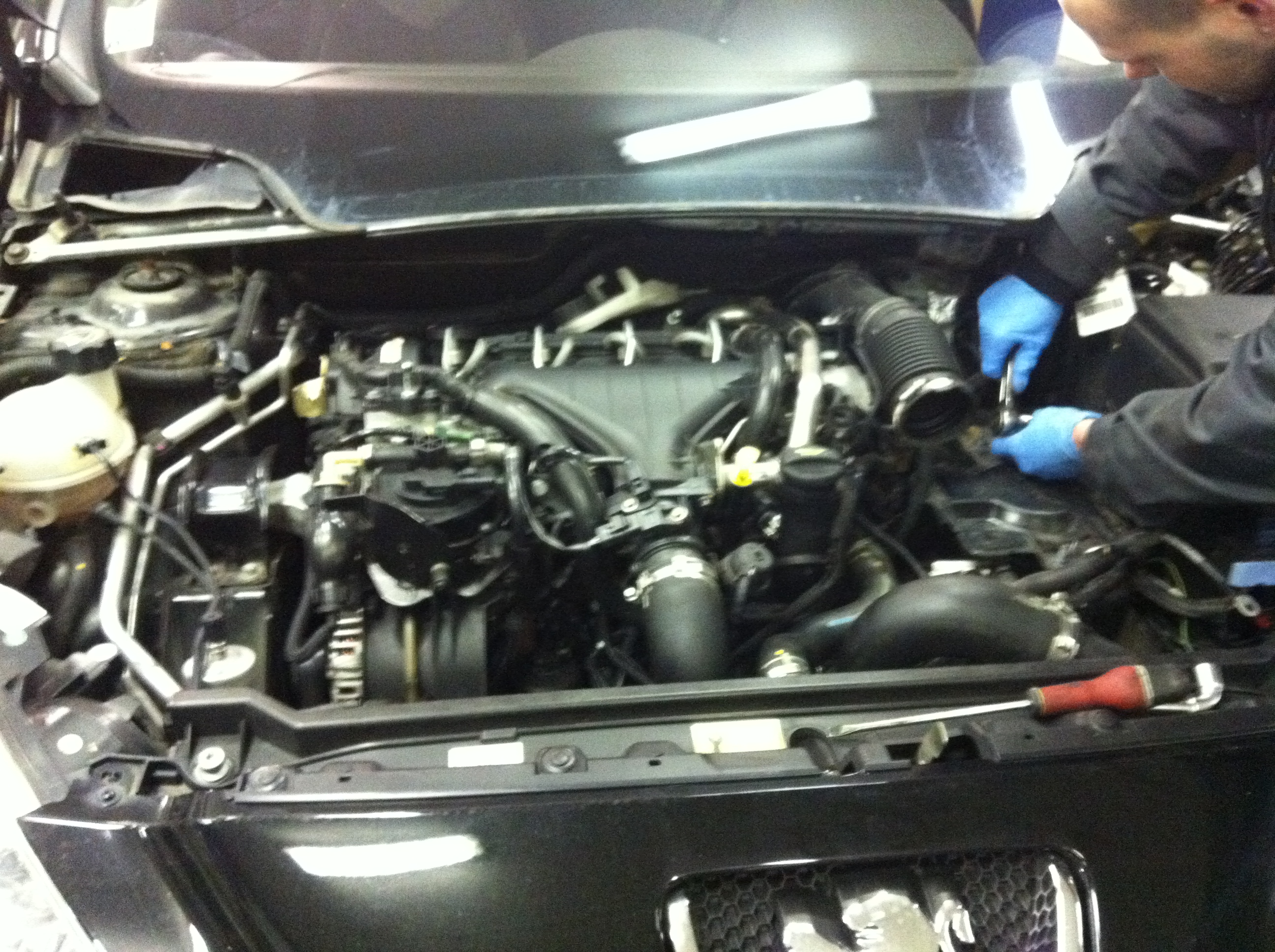

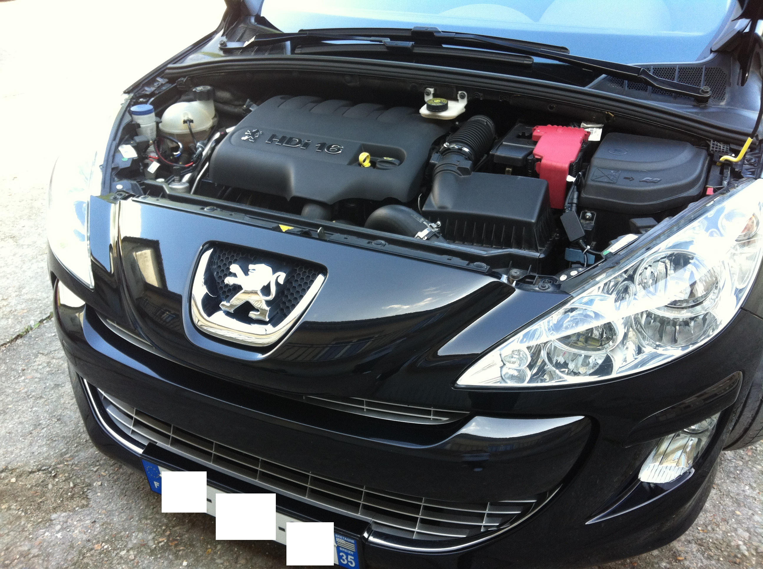

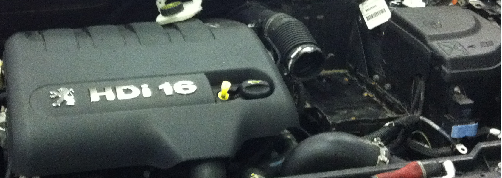

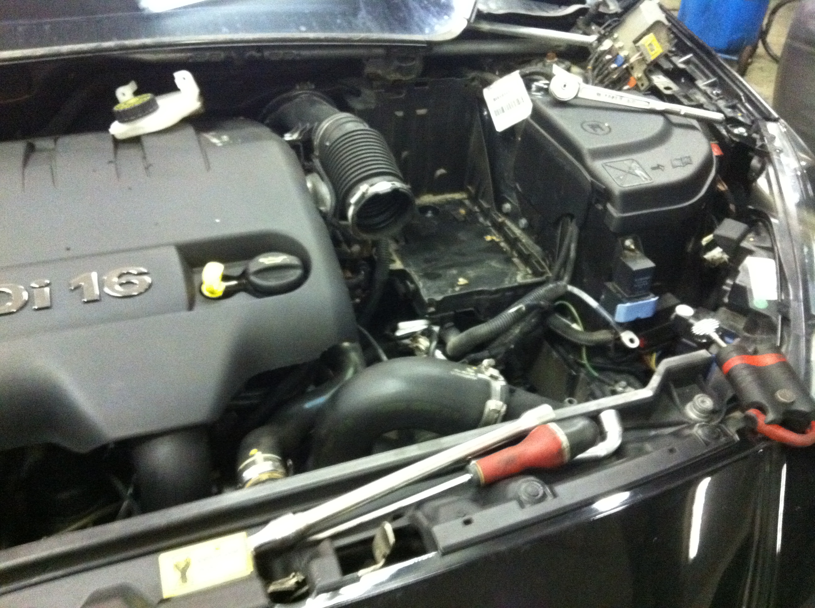

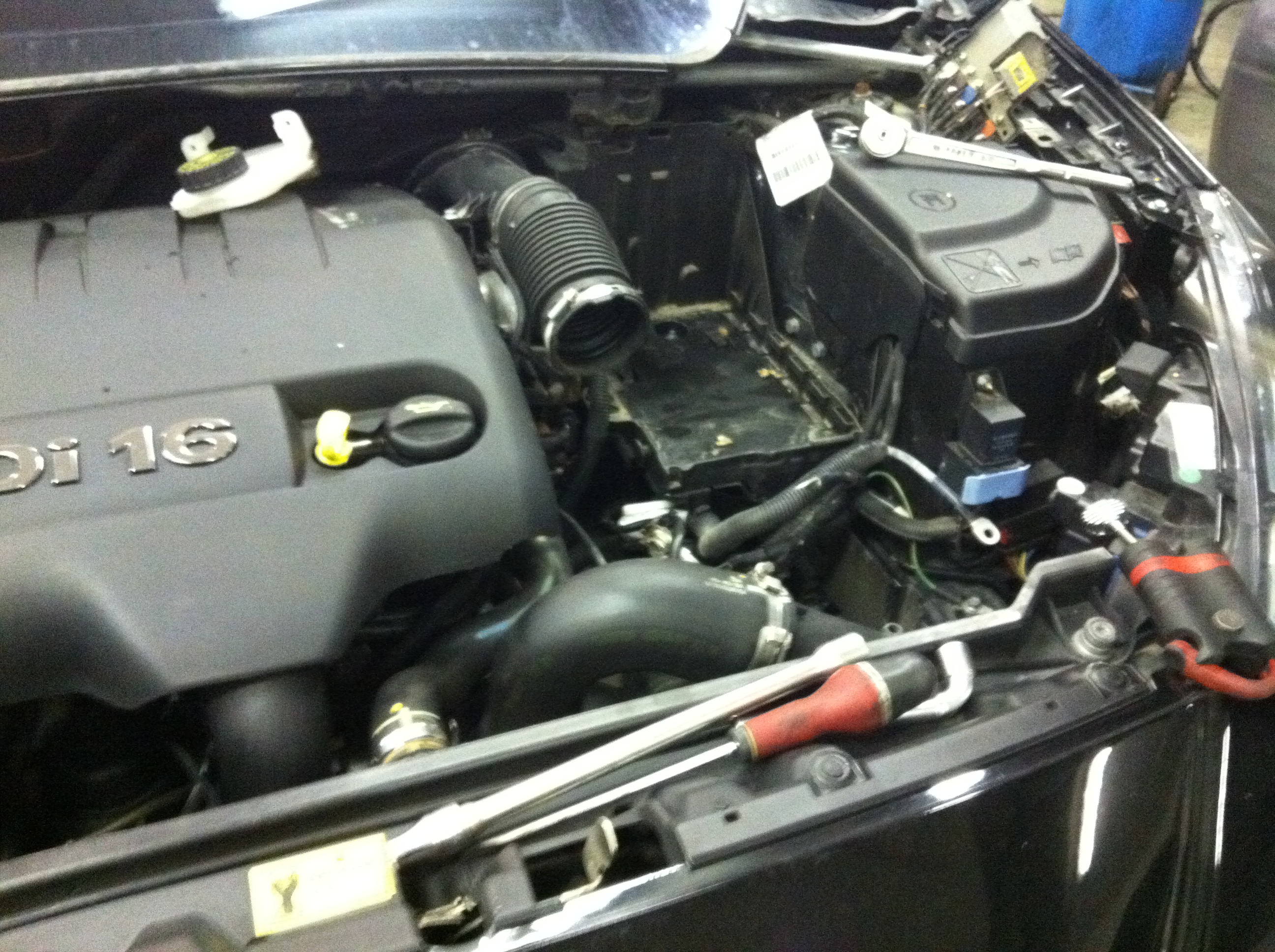

- le moteur 2.0 hdi 136 powaaa lol

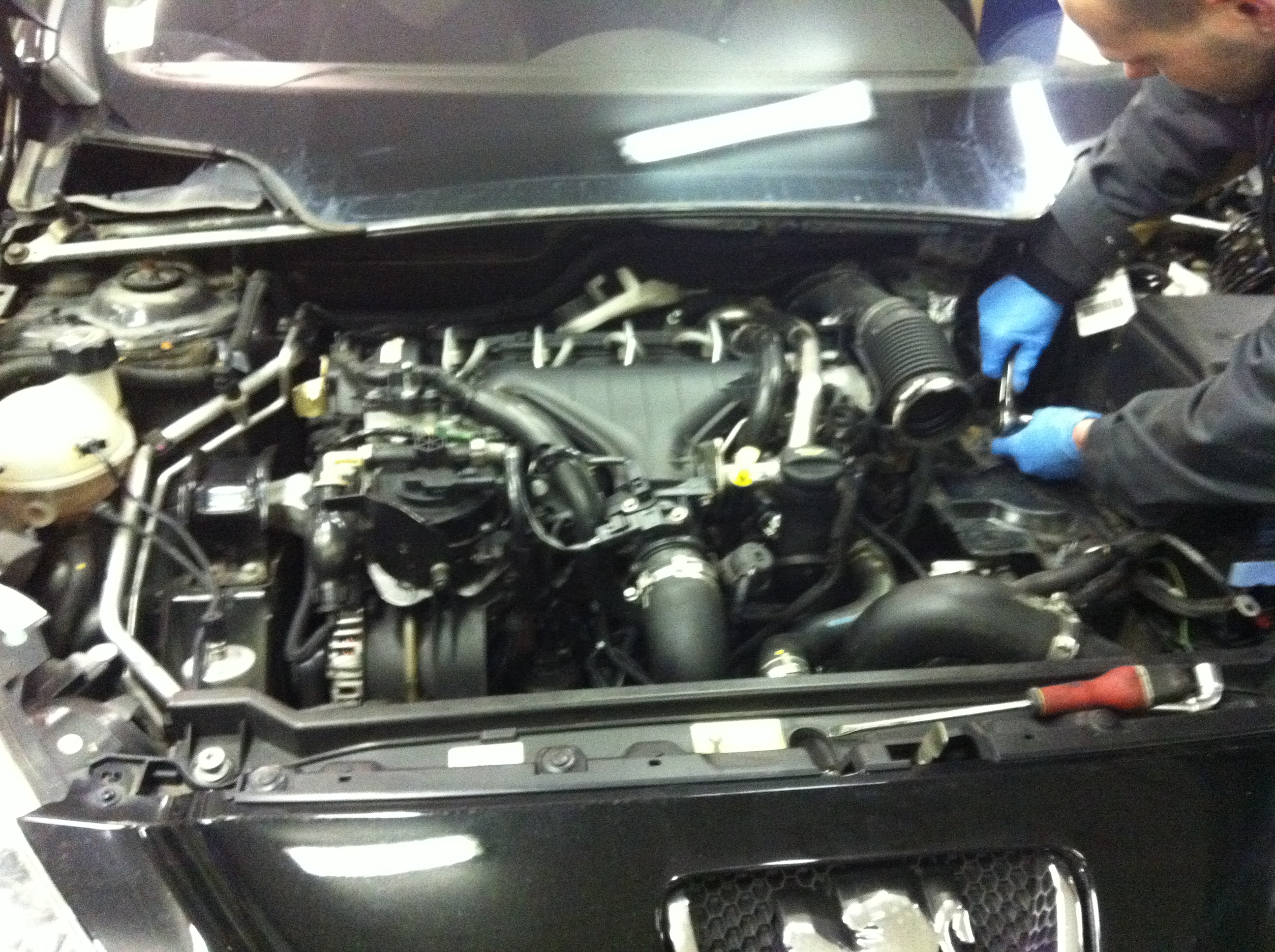

- ensuite il faut retirer le capot, la baie de par brise les essuies glace et attaquer la partie moteur en retirant la boite à air , le débit-mètre, et la batterie avec son cache en plastique. (et oui sa commence deja fort :D )

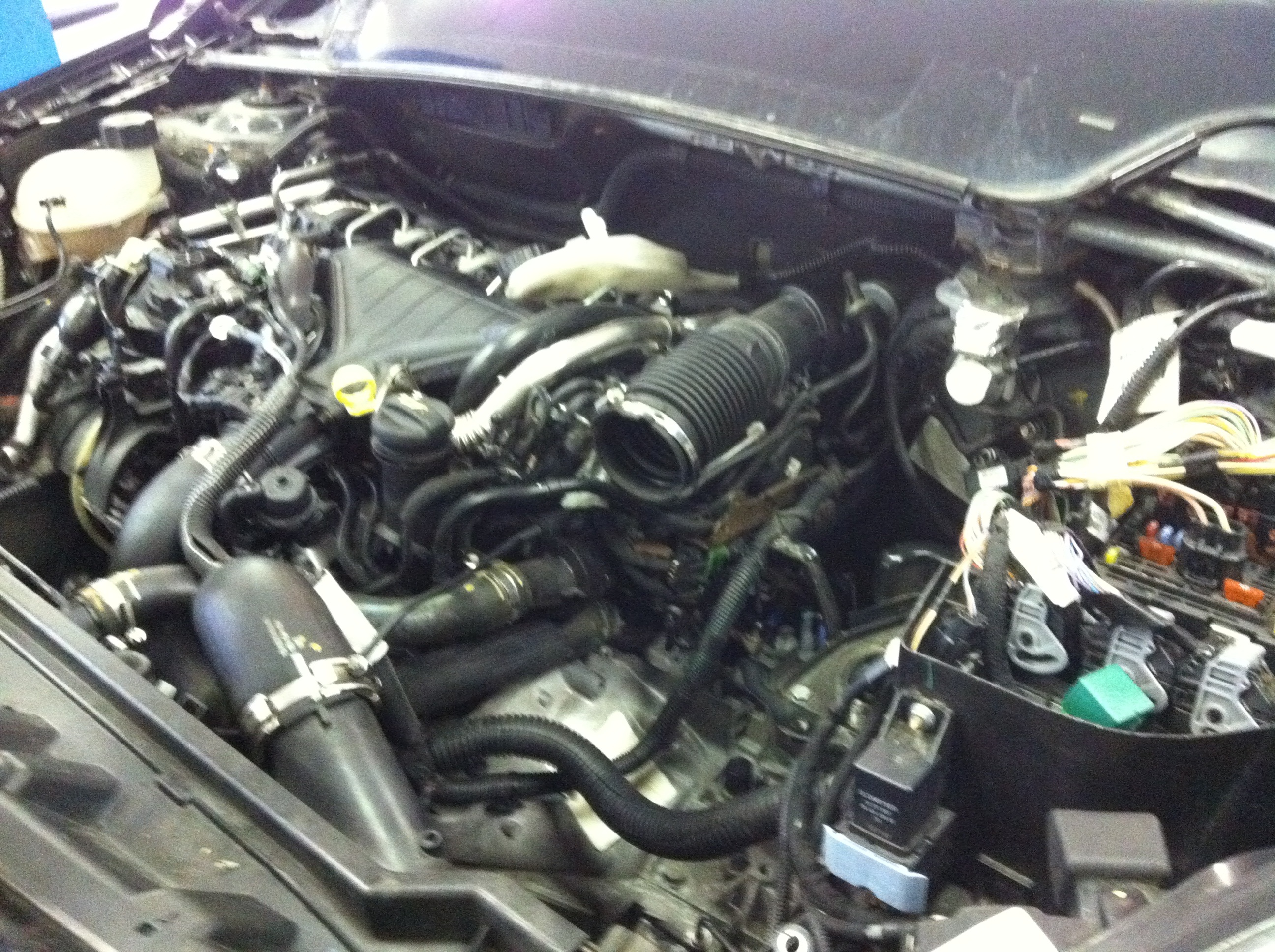

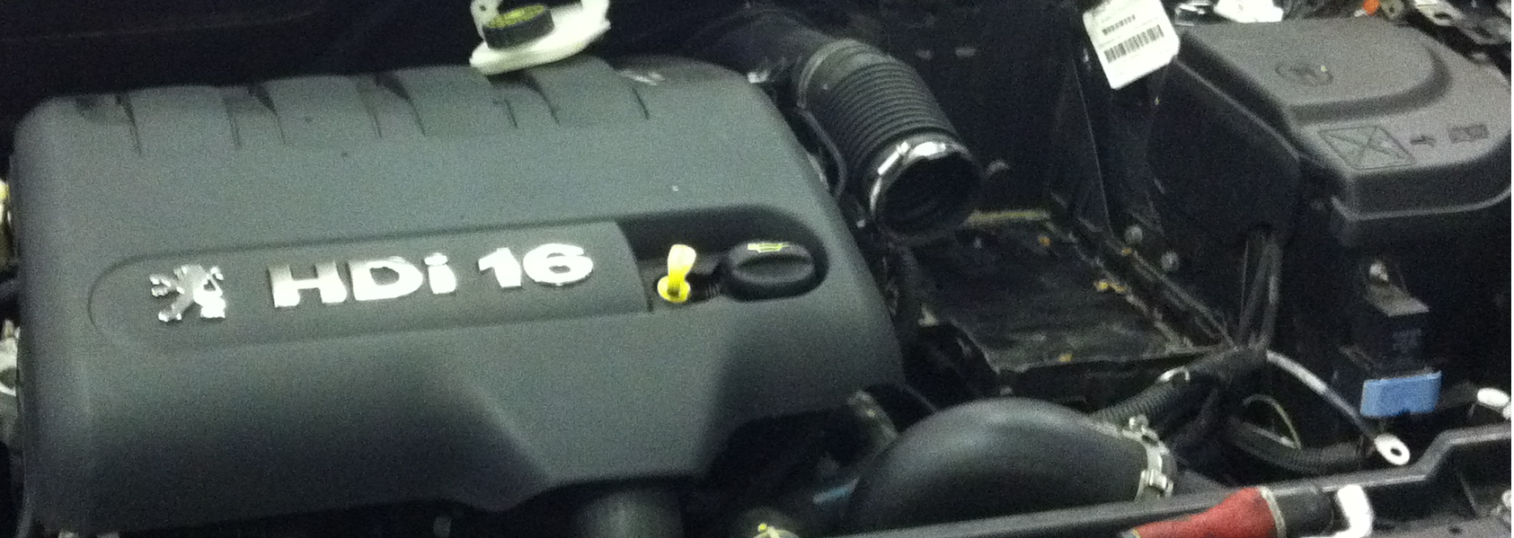

-vue eloigné , j'ai du couper la photo car le forum accepte pas les photos de plus de 2MO

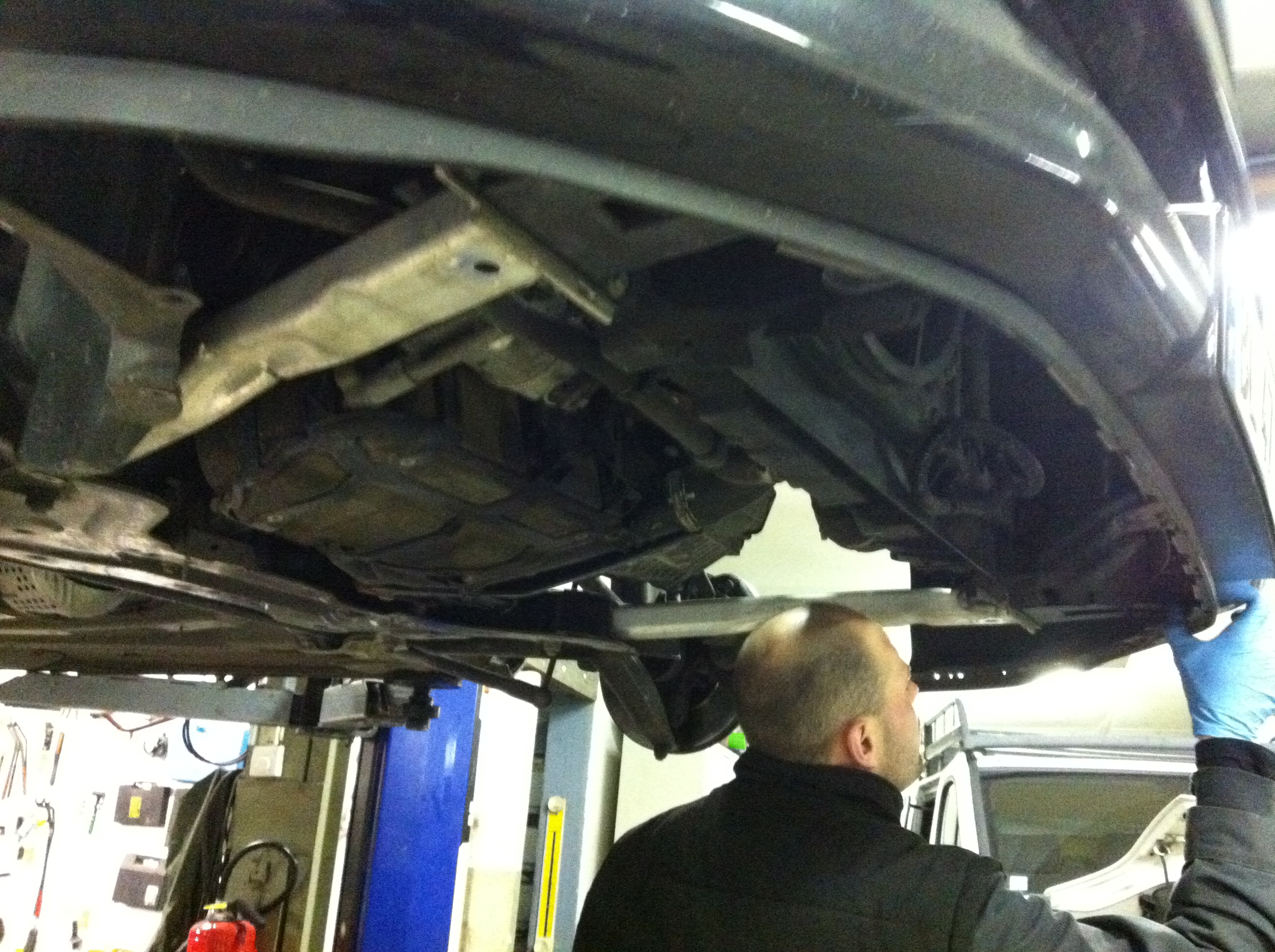

- ensuite on retire le support de batterie en ferraille et le cache moteur
- ensuite on retire les 2 carter en plastique 1 grand et 1 petit et dans la foulé on retire les 2 roue avant

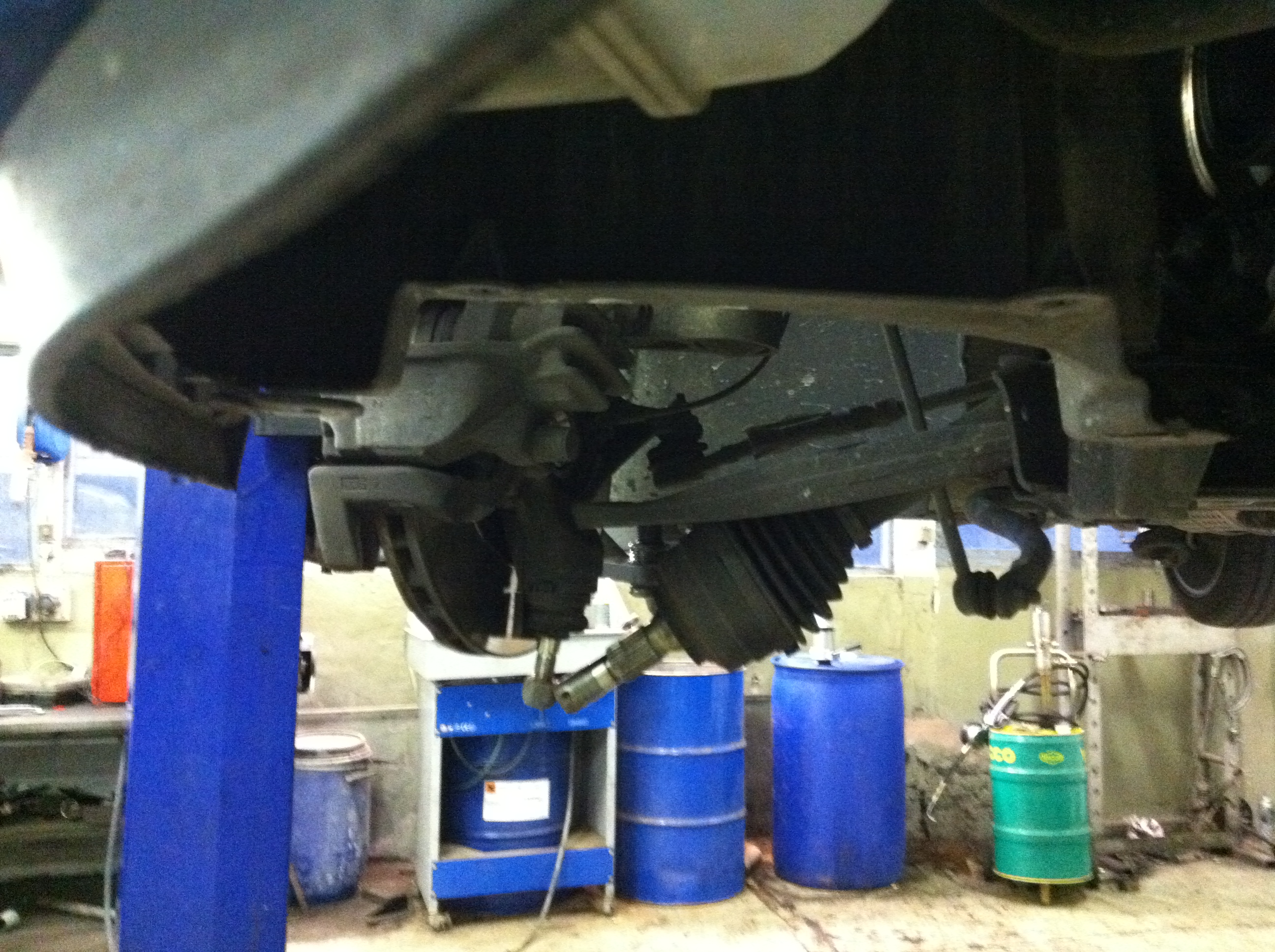

-ensuite on retire les 2 renforts de caisse un a droite et un a gauche (couleur alu, c'est peu être en alu d'ailleurs je ne me souviens plus)

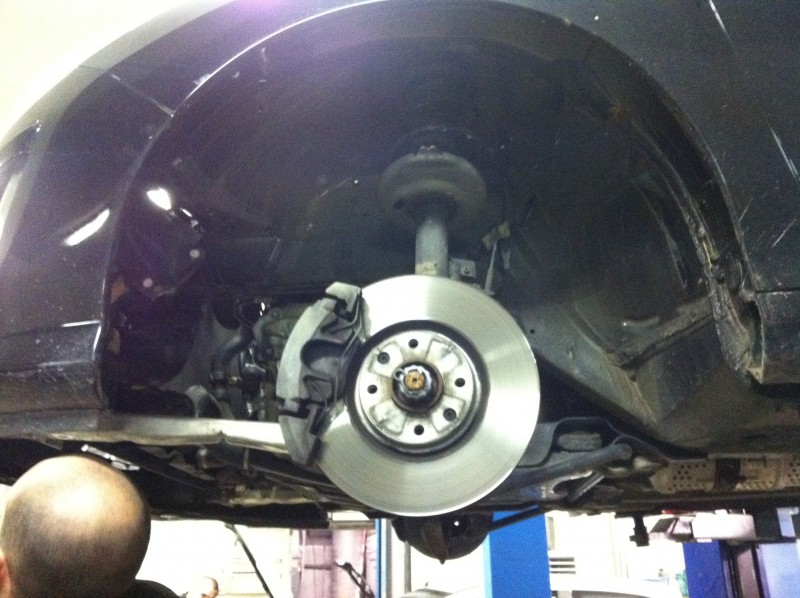

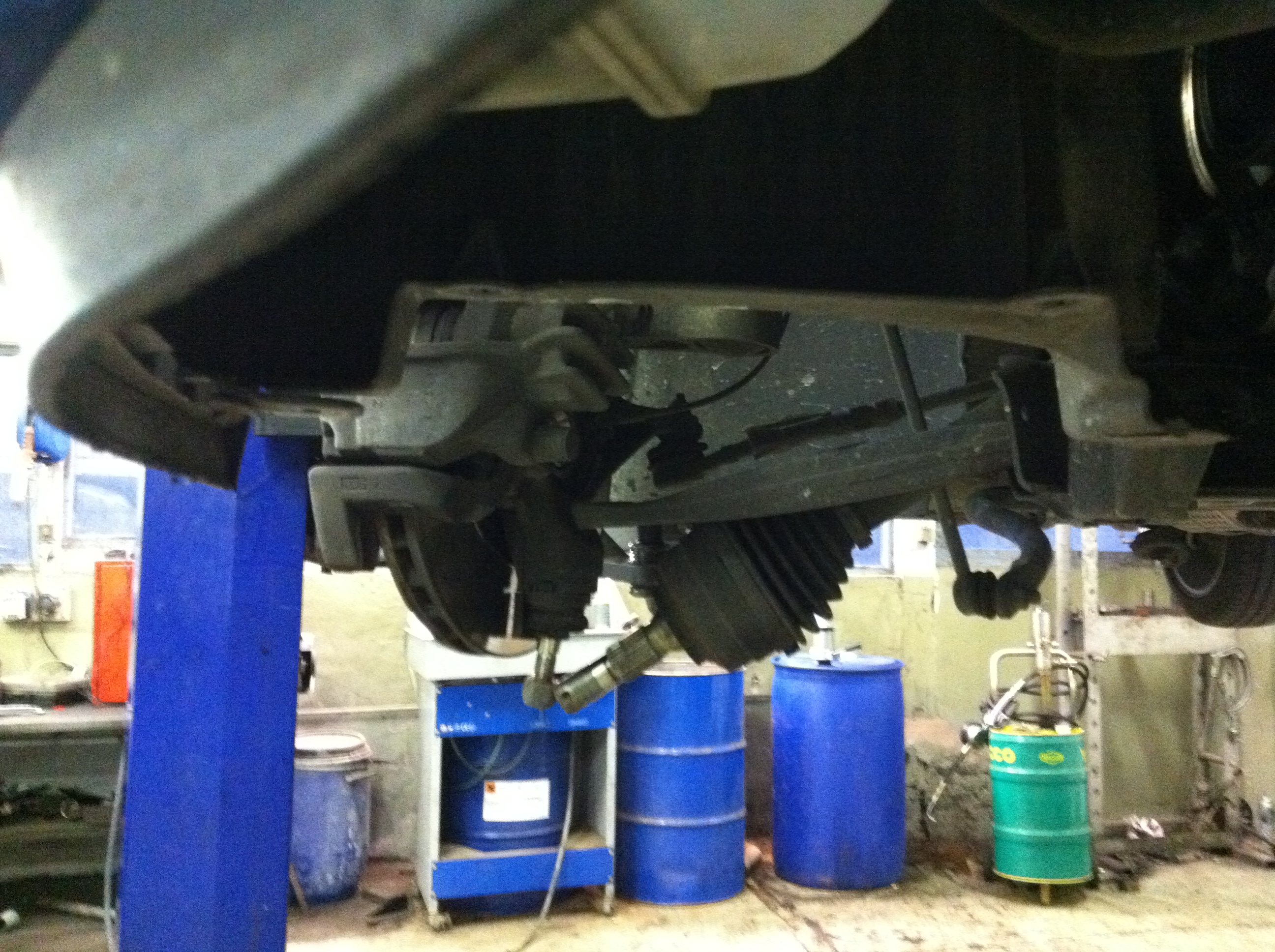

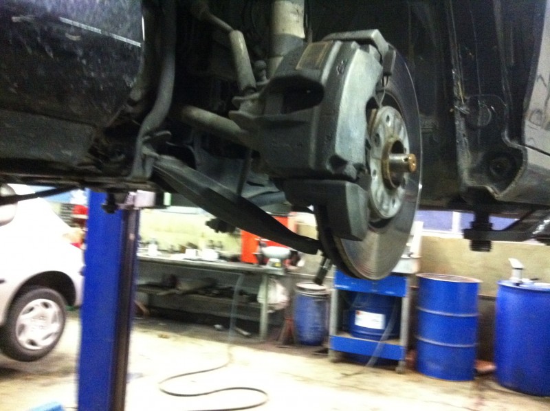

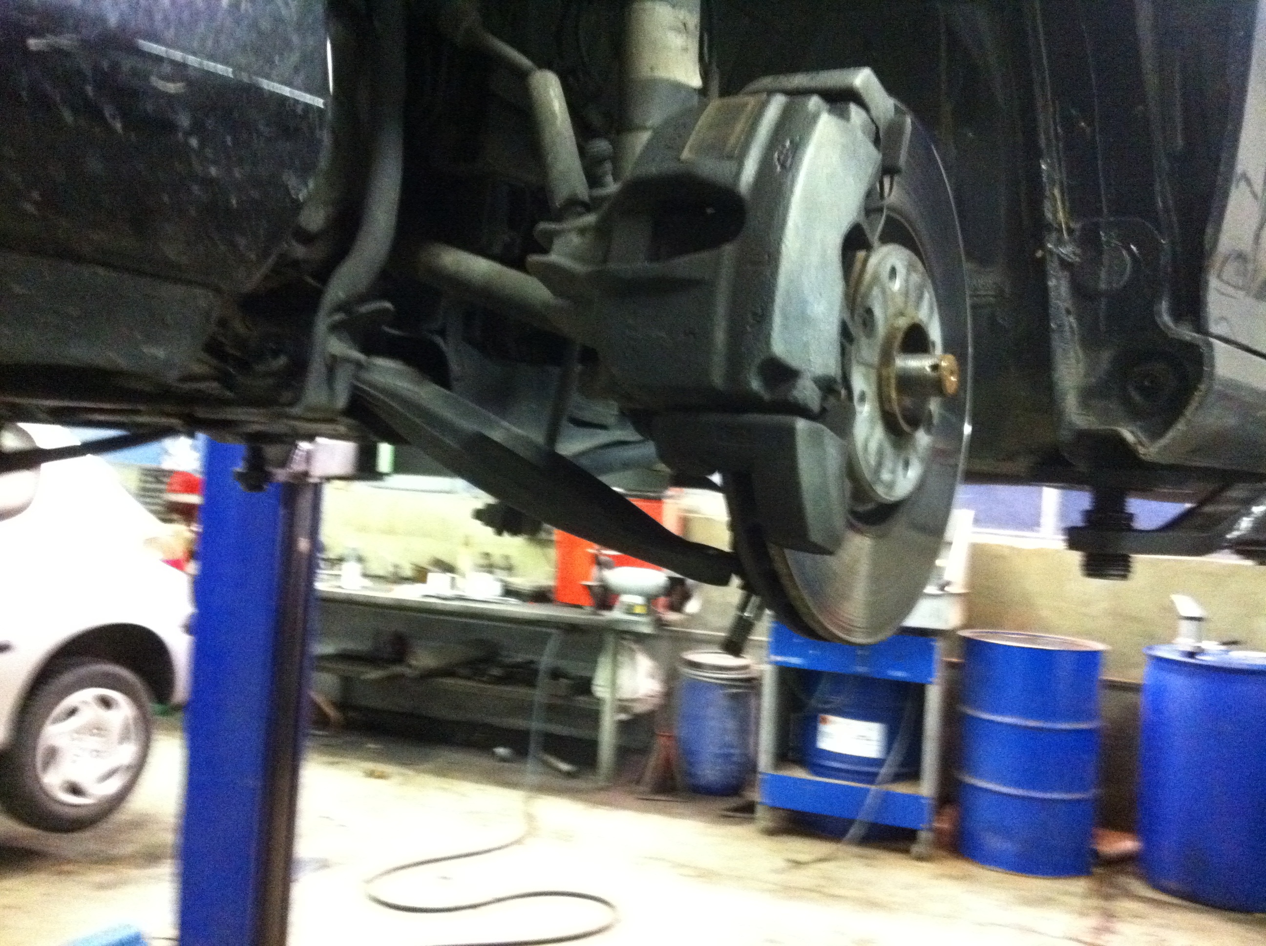

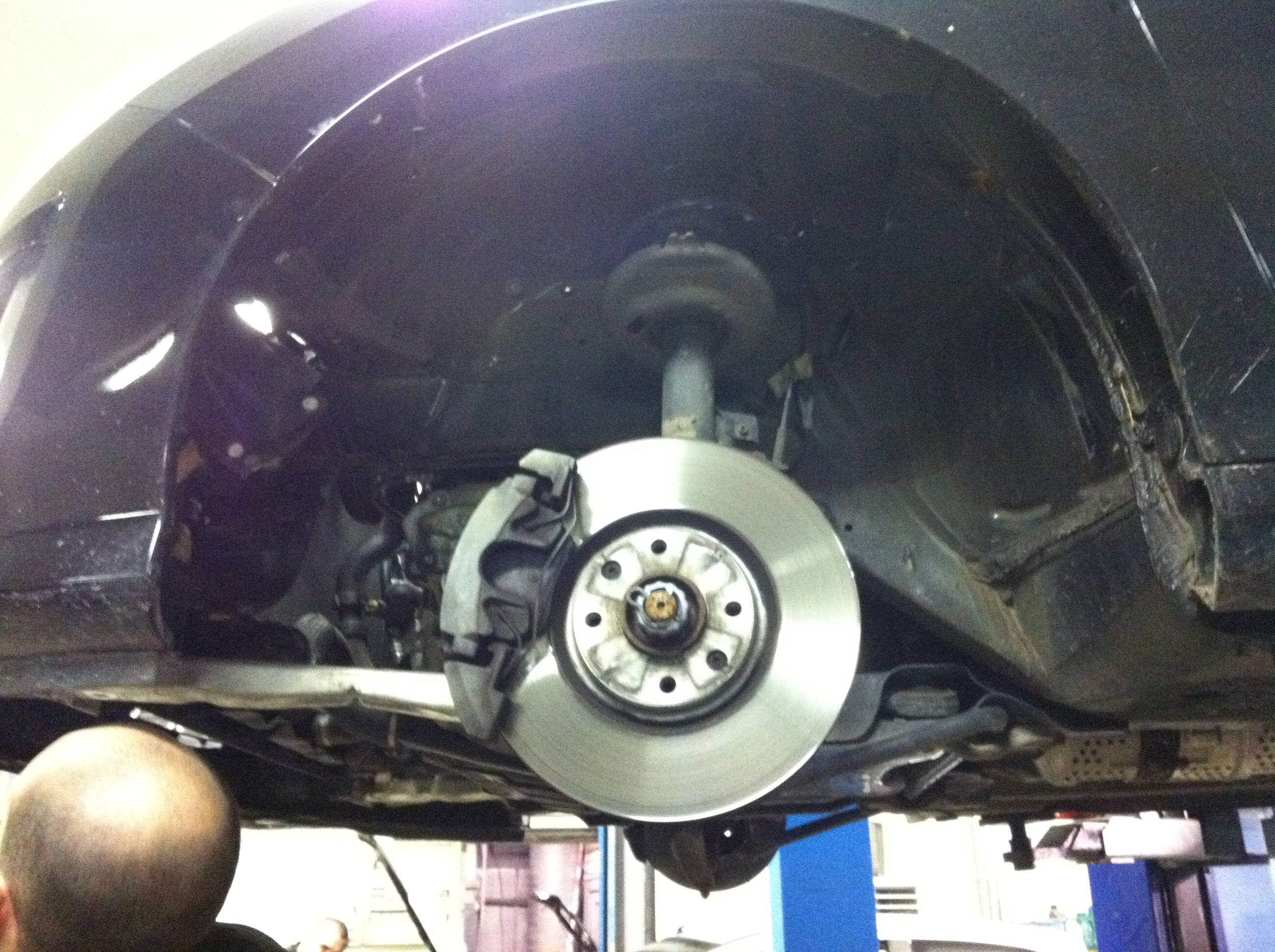

-ensuite on retire toutes les liaisons de la roue au chassis (rotule triangle ...)

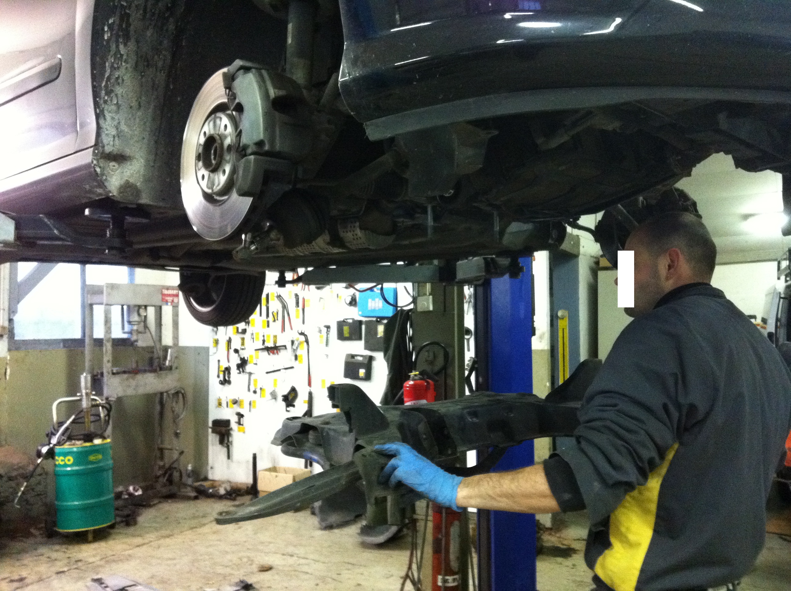

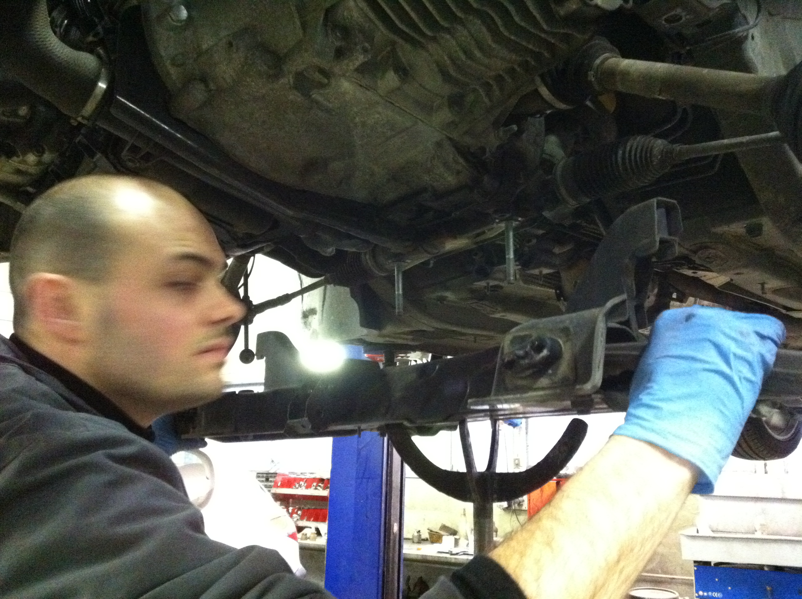

-ensuite on retire la traverse attention pièce très lourde et retirer tout doucement
-traverse retiré
-une fois la traverse retiré le moteur descendra de son emplacement d'origine pas d'inquiétude c'est normal le moteur ne sera plus maintenu pas sa traverse

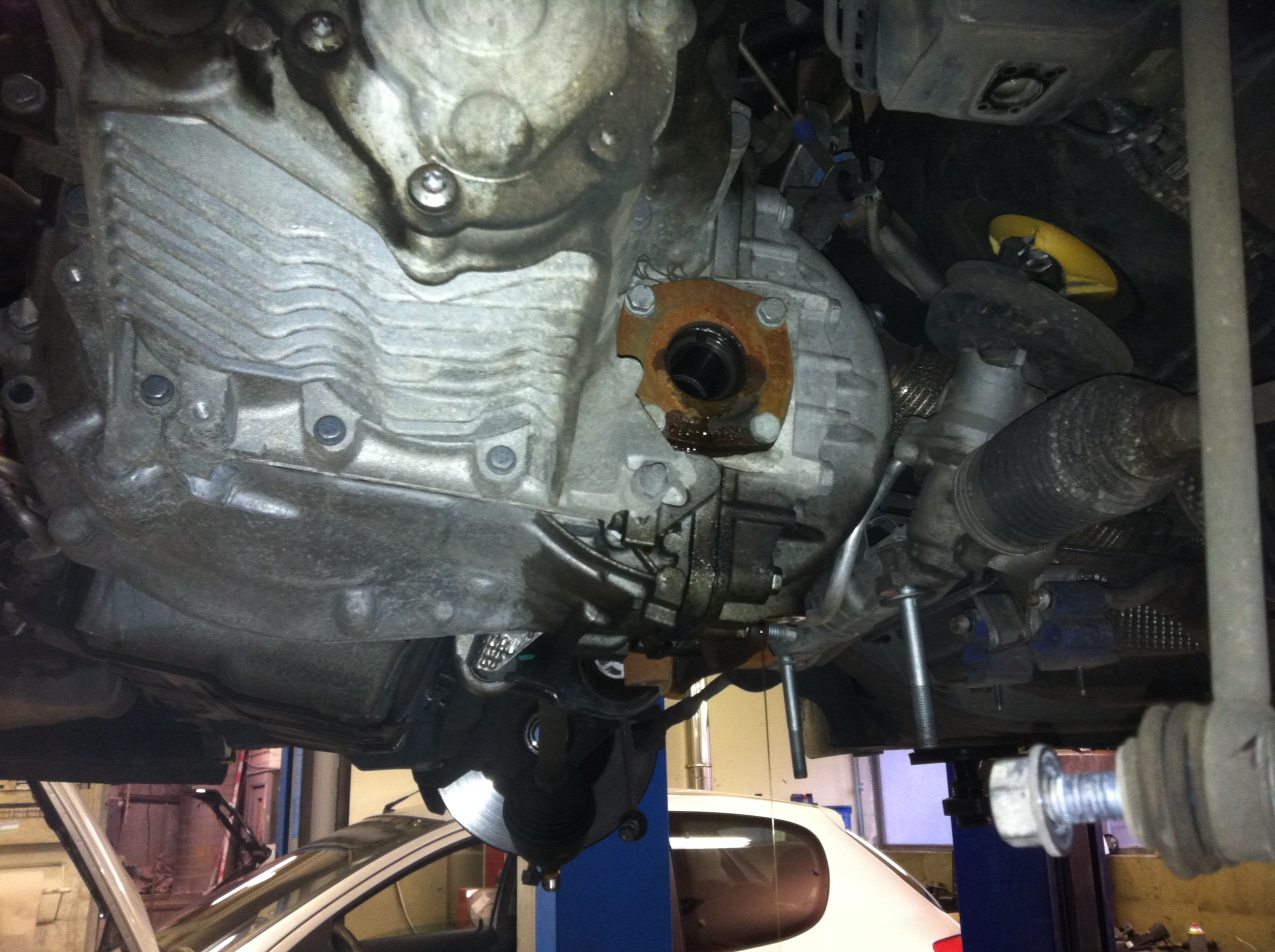

-ensuite on retire toutes les vis qui maintient la boite à vitesse il y en a une dizaine de mémoire, et la ceux qui possède le 2.0 hdi Peugeot vous à réservé une belle surprise qui quand vous le savez pas vous fait perdre facilement 1h oui oui regardez bien la vis que j'ai entouré en rouge
-un peu plus près

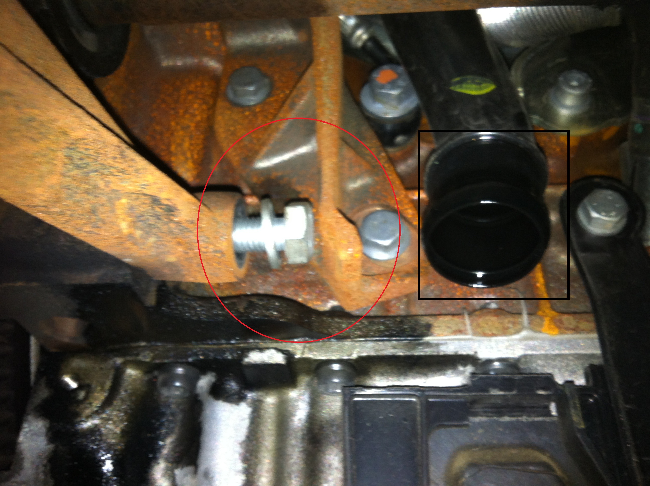

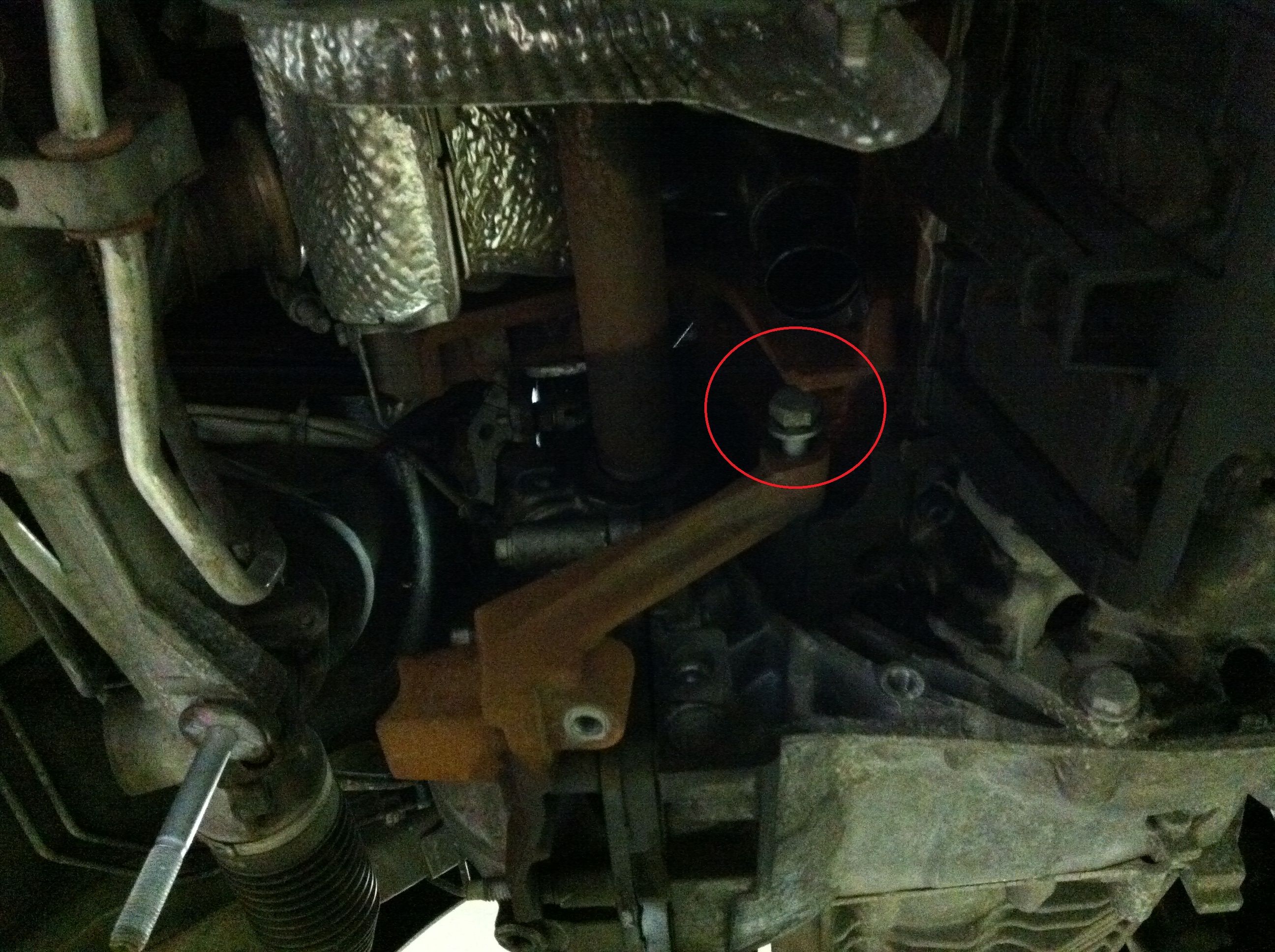

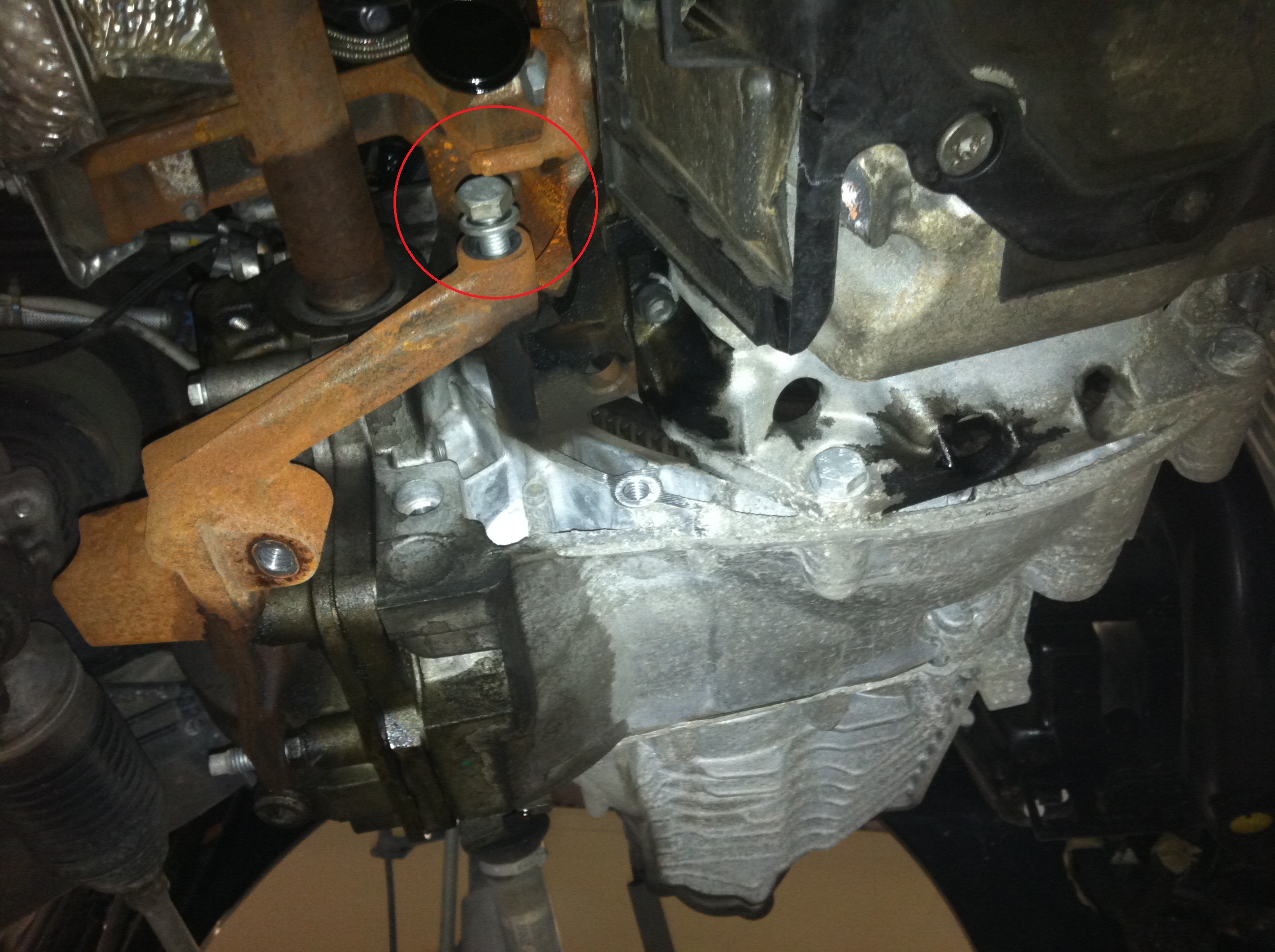

-et encore plus près avec la fameuse vis en rouge et la descente de turbo en noire (et bien sur c'était la dernière vis a retirer pour désolidariser la boite a vitesse

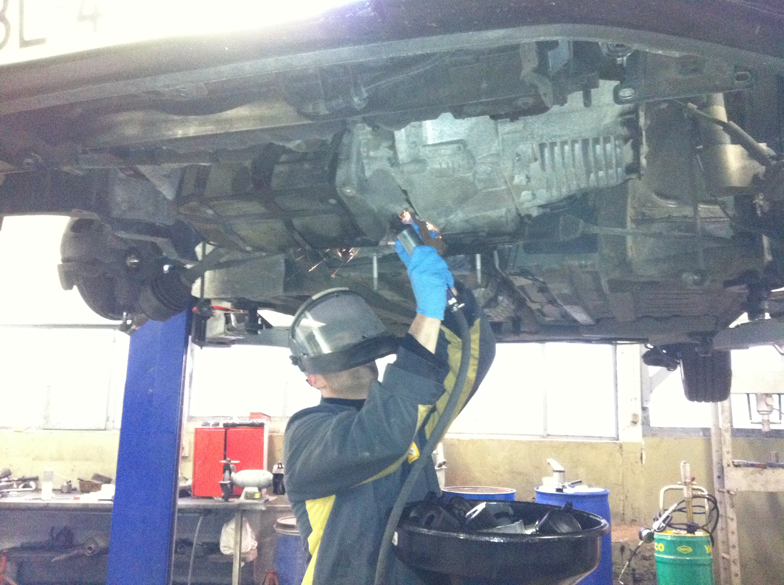

-comme vous l'avez compris un bout de fonte nous faisait ch*** donc pas le choix de faire un massacre :twisted: :twisted: :D

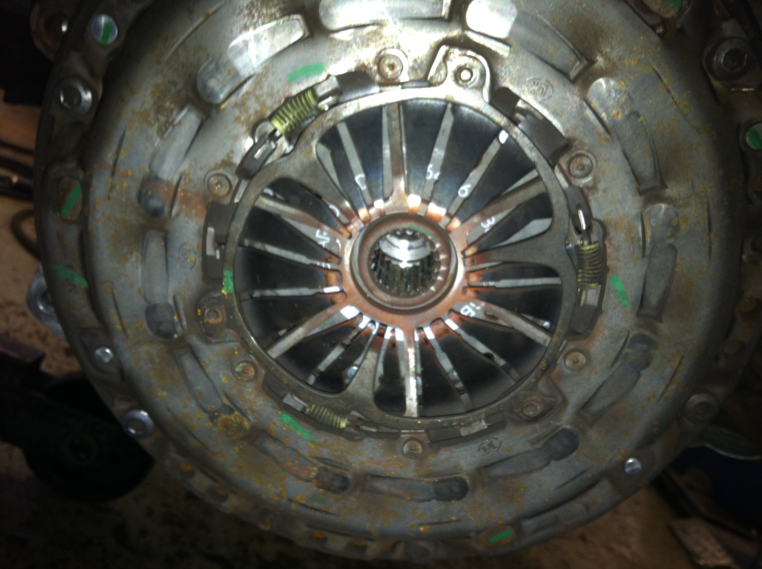

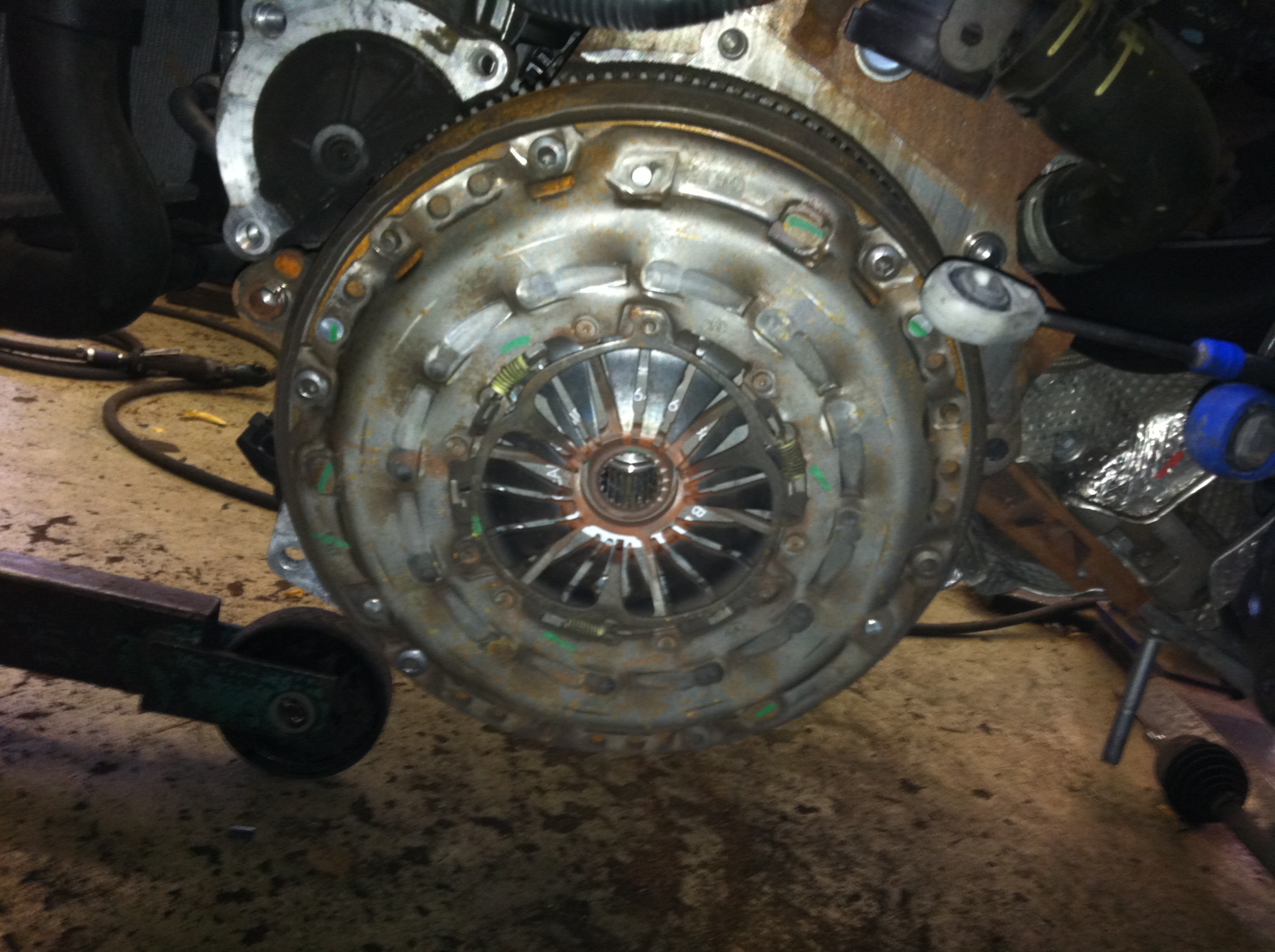

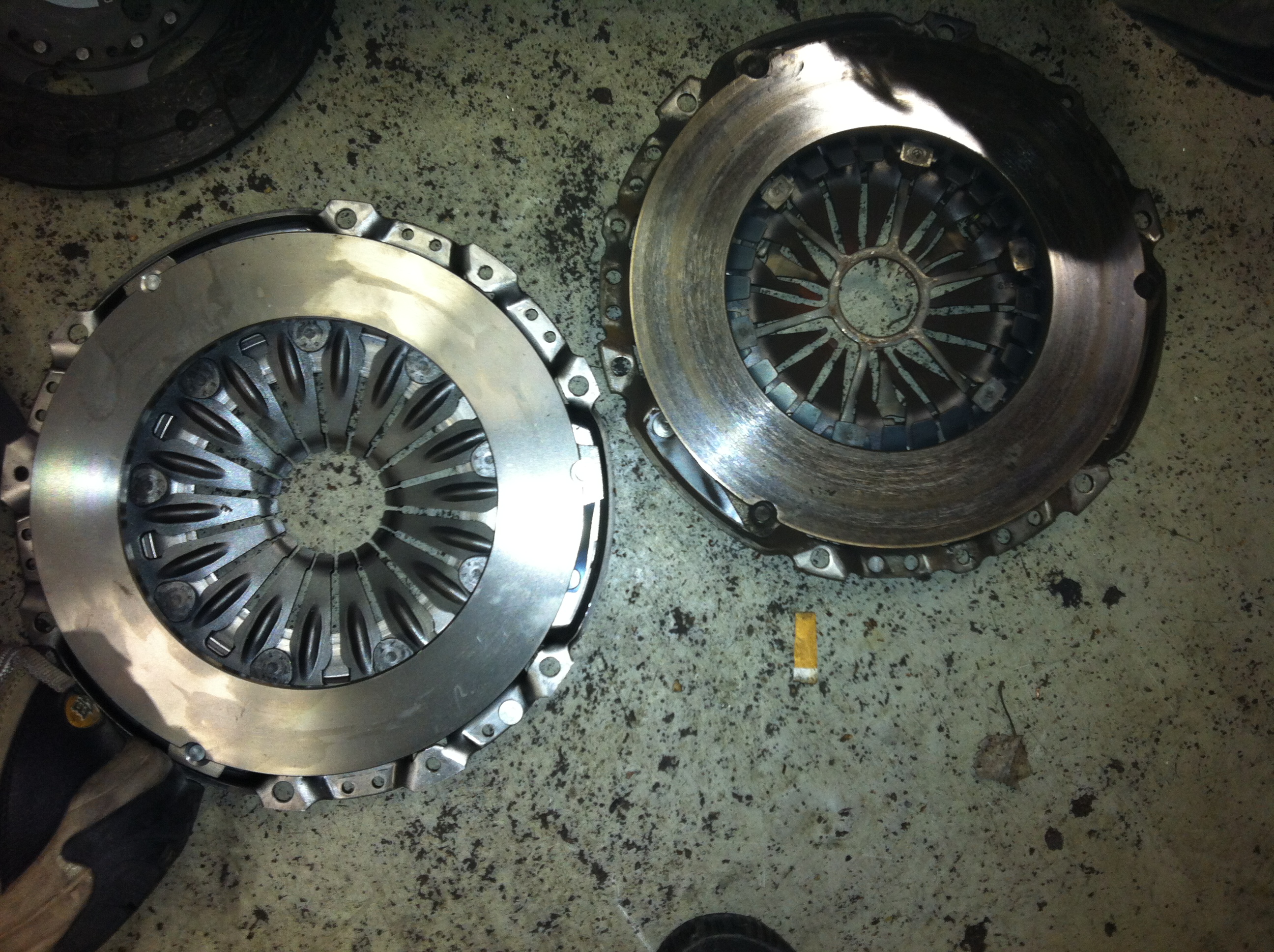

-embrayage de plus prés avec quelques diaphragme qui on déjà bien souffert

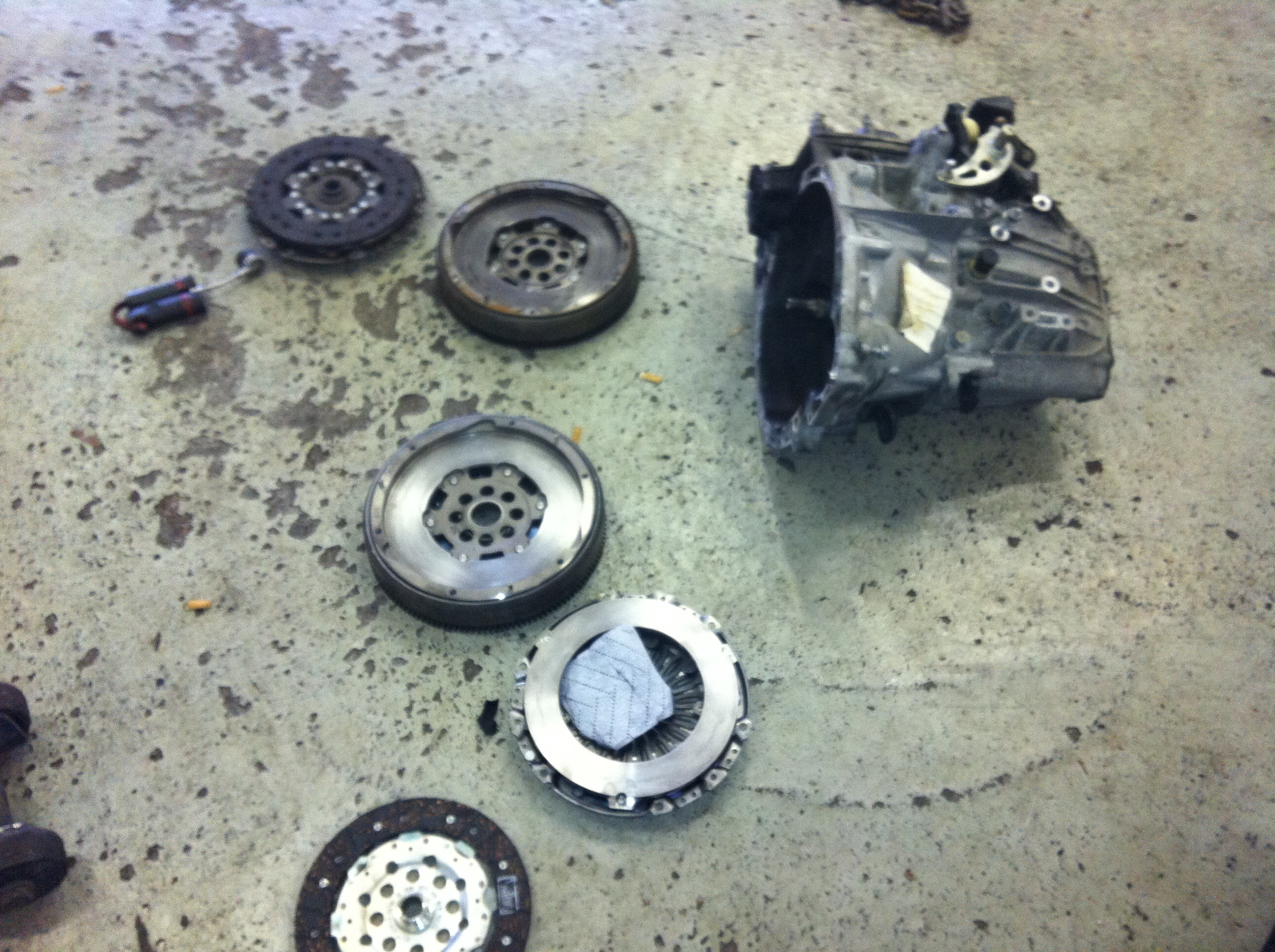

-le vieux et le neuf
-photos de toute les piece embrayage volant moteur et la boite de vitesse qui doit peser dans les 50kg tout de même on en a ch*** a retirer :D

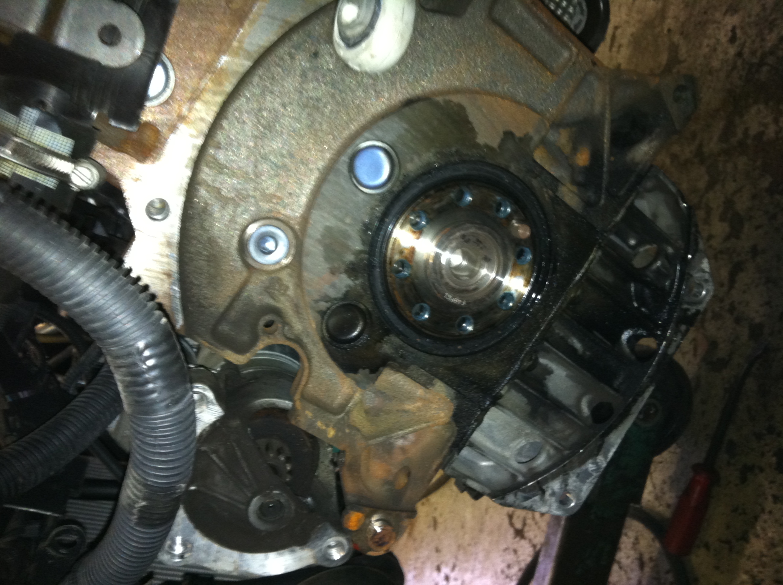

pour le volant moteur il est très simple à retirer pas d'inquiétude
-on change le joint torique qui se trouve derrière le volant moteur

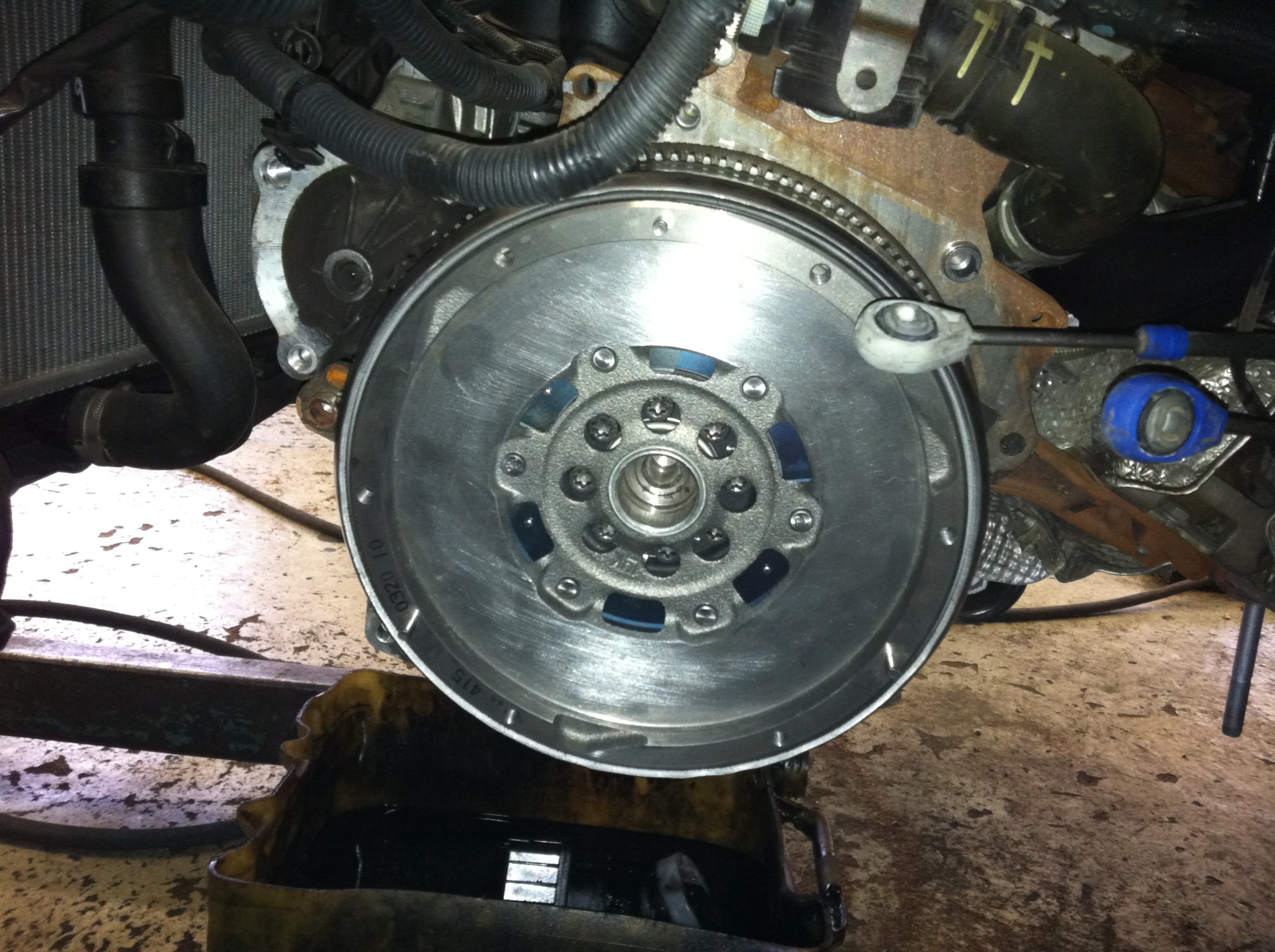

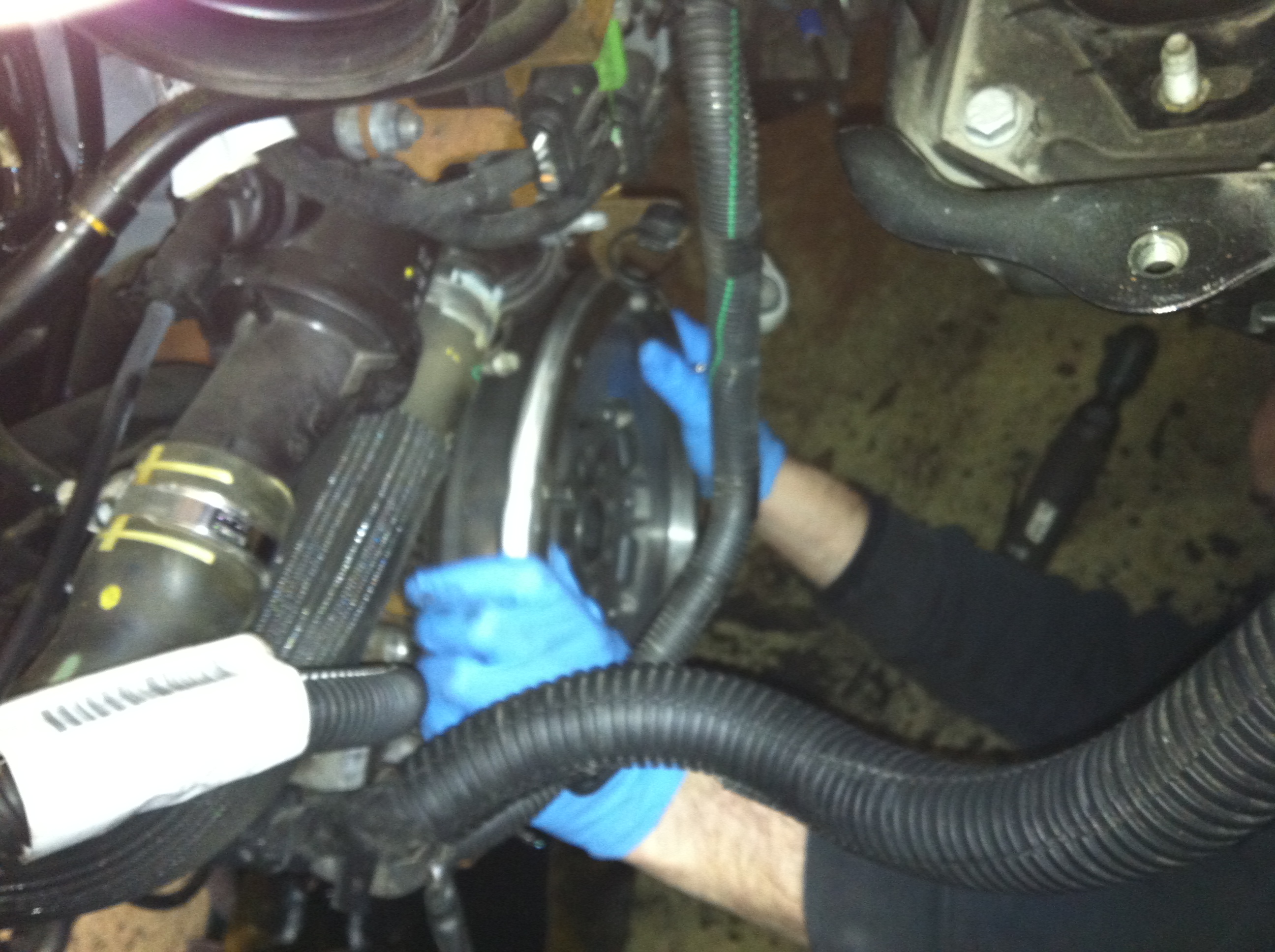

-nous replaçons le volant moteur neuf
-volant moteur installé

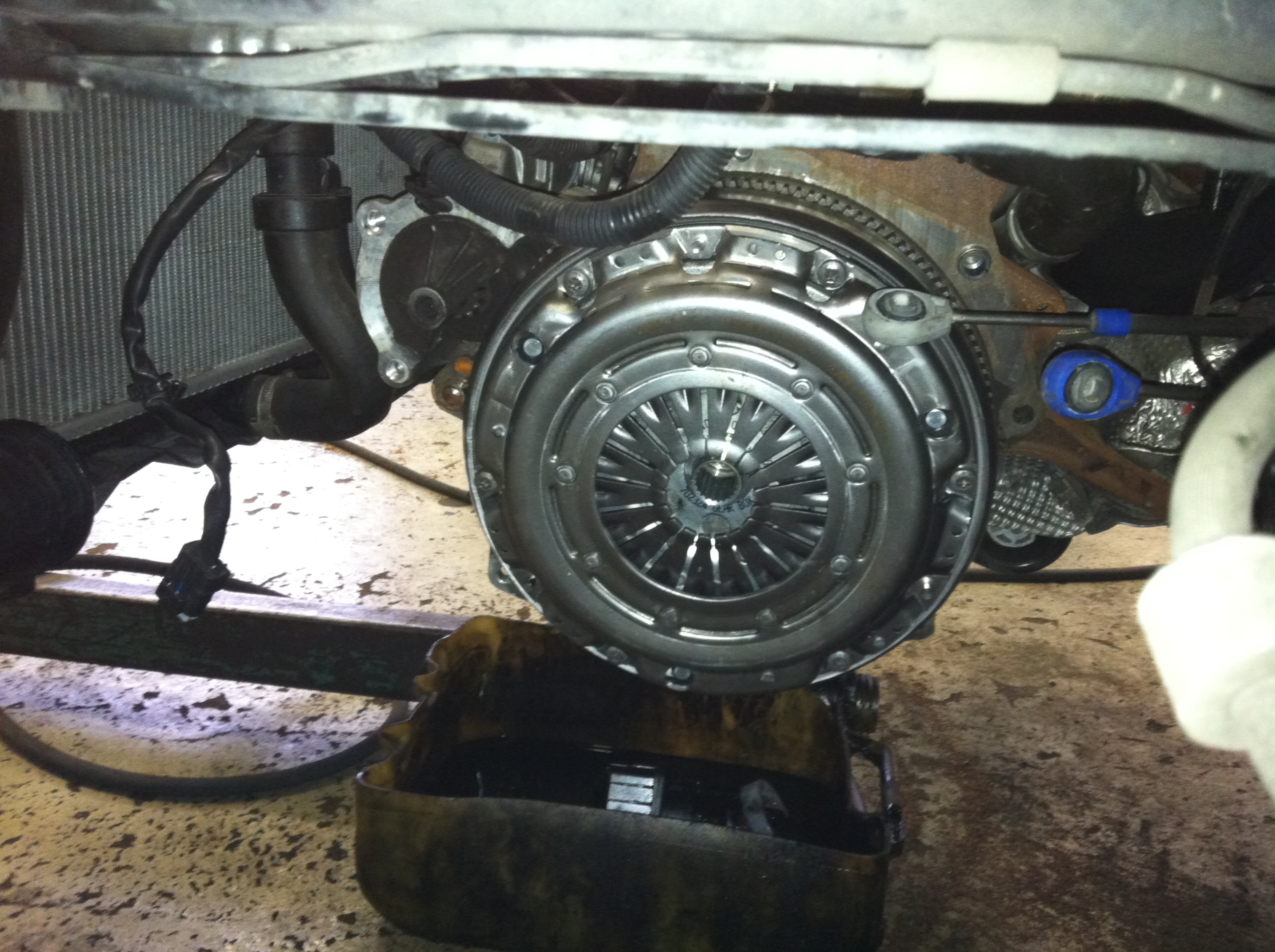

-et enfin la dernière étape remonter l'embrayage neuf
et enfin on remonte tout en sens inverse toujours prendre son temps et faire ça calmement

Par contre le coup de la vis. :ghee:
En concession, j'espère qu'il n'utilise pas la disqueuse ou je ne sais quoi d'autre. :hehe:

À la disqeuse lol oui mais tu aurais fait comment a notre place ??
Et tu croit que Peugeot fait comment ? Tu va pas allé voir en dessous s'il manque quelques chose :?

Je ne pense pas que Peugeot meulent surtout à cet endroit-là. Ils ont une notice pour le changer et donc ne doit pas être obligatoirement comme ça... moi j'aimeraient pas qu'ils m'amputent ou ma belle (pareil). Comme le sketch du corps au pied et l'amputation de Chevalier et Laspalès ;-)

forest a écrit:Je ne pense pas que Peugeot meulent surtout à cet endroit-là. Ils ont une notice pour le changer et donc ne doit pas être obligatoirement comme ça... moi j'aimeraient pas qu'ils m'amputent ou ma belle (pareil). Comme le sketch du corps au pied et l'amputation de Chevalier et Laspalès ;-)

Joli boulot, mais c'est bizarre le coup de cette vis :|
Re: [Embrayage] Changement embrayage et volant-moteur : phot
Messagede jojo77310 » Mer 25 Juil 12 15:08
Le coup de la vis mon pote est mécano et avait jamais vue ça .

je trouvais aussi étrange le faite de couper cette vis car si elle est sur la voiture,forcement elle a etait mise donc en changeant mon volant moteur sur mon 2l hdi 136 ,arrivé a cette vis j'ai compris la chose mais en reflechissant un peu plus loin il faut demonter la pate qui nous empeche de la retirer (3 vis m8 dont une en haut qu'il ne faut pas enlever car elle est sur une fourchette donc pas besoin de l'enlever completement,c'est plus simple que sortir une meuleuse et decouper comme un barbare :)
voila je voulais le dire car il ne faut pas faire n'importe qoi quand meme!!!!!

Après avoir fait la vidange, la voiture sur le pont, il y a une belle fuite d'huile entre le bloc moteur et le volant.
Je suppose que c'est le spy de vilebrequin ou un joint qui faiblit dont l'huile va se centrifuger sur l'embrayage et le faire patiner.
