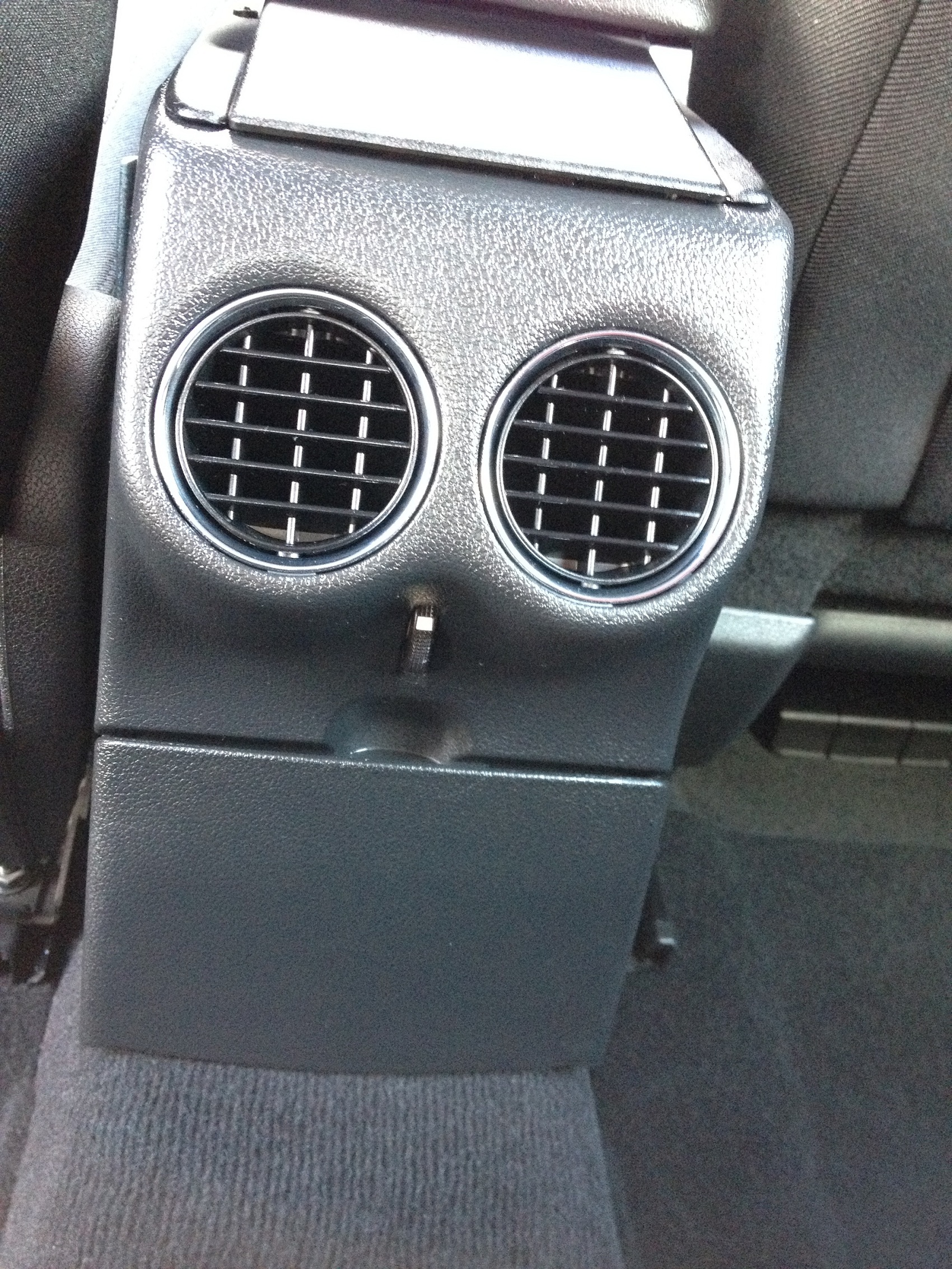

Voici comment monter l'aérateur arrière sur une voiture déjà équipé des conduits qui mènent à l'arrière (contrôler l'étape 5 et que de l'air sort bien quand la ventilation est activée):

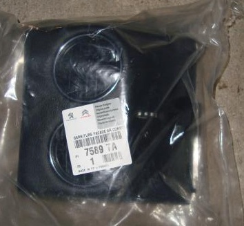

1) Acheter la pièce Peugeot suivante (sur console noire) : 7589 TA, tarif neuf à ce jour : 76,81€

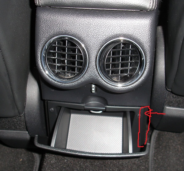

2) Ouvrir le vide-poche arrière, et en appuyant au niveau de la flèche rouge (le bout qui dépasse, pas celui du haut) afin de dégager le haut du vide-poche, pour l'enlever : :
3) On va enlever le réceptacle du vide-poche, en tirant dans le sens de la flèche rouge, donc par le bas, en mettant ses doigts pour tirer via les parties violettes :
Il faut bien tirer sur la partie basse en enroulant (flèches rouges) car il y a des parties (violettes) qui bloquent la partie haute :
4) Enlever le système existant (qui va être remplacé) en tirant d'abord sur le cercle rouge rouges (donc sa partie basse), puis l'extraire horizontalement vers l'arrière (le haut est difficile à enlever, il faudra tirer un peu plus fort) (la photo indique le système déjà extrait):
5) On se retrouve avec le système vide, donc les tuyaux qui existent en haut :
6) Voici la nouvelle pièce de face et de dos :
7) Remonter le système horizontalement en commençant par clipser le haut (partie rouge) et en finissant par le bas (partie violette) :
8) Je dirais que c'est la partie la moins simple (je n'ai pas dit compliqué) : repositionner le réceptacle à vide-poche. Faire rentrer les bouts plastiques (cercles rouges) d'abord en les glissant vers le haut, afin qu'ils soient bien insérés, puis basculer la partie basse (violette) au final pour que ça tienne :
9) Pour remettre le cendrier, le poser comme ouvert sur le tapis, et l'approcher par les parties rouges, puis ensuite le relever (flèches violettes) :

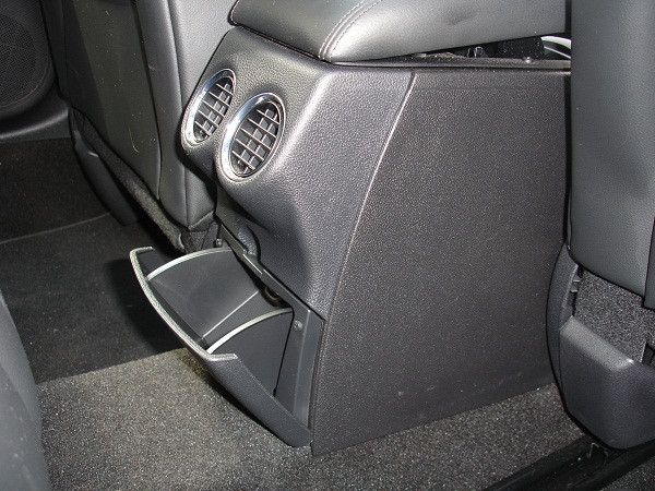

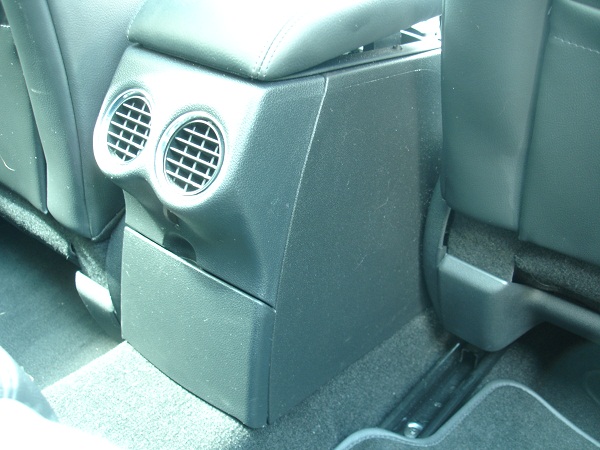

10) Résultat final :
Et voilà !
Temps nécessaire = 10 minutes !

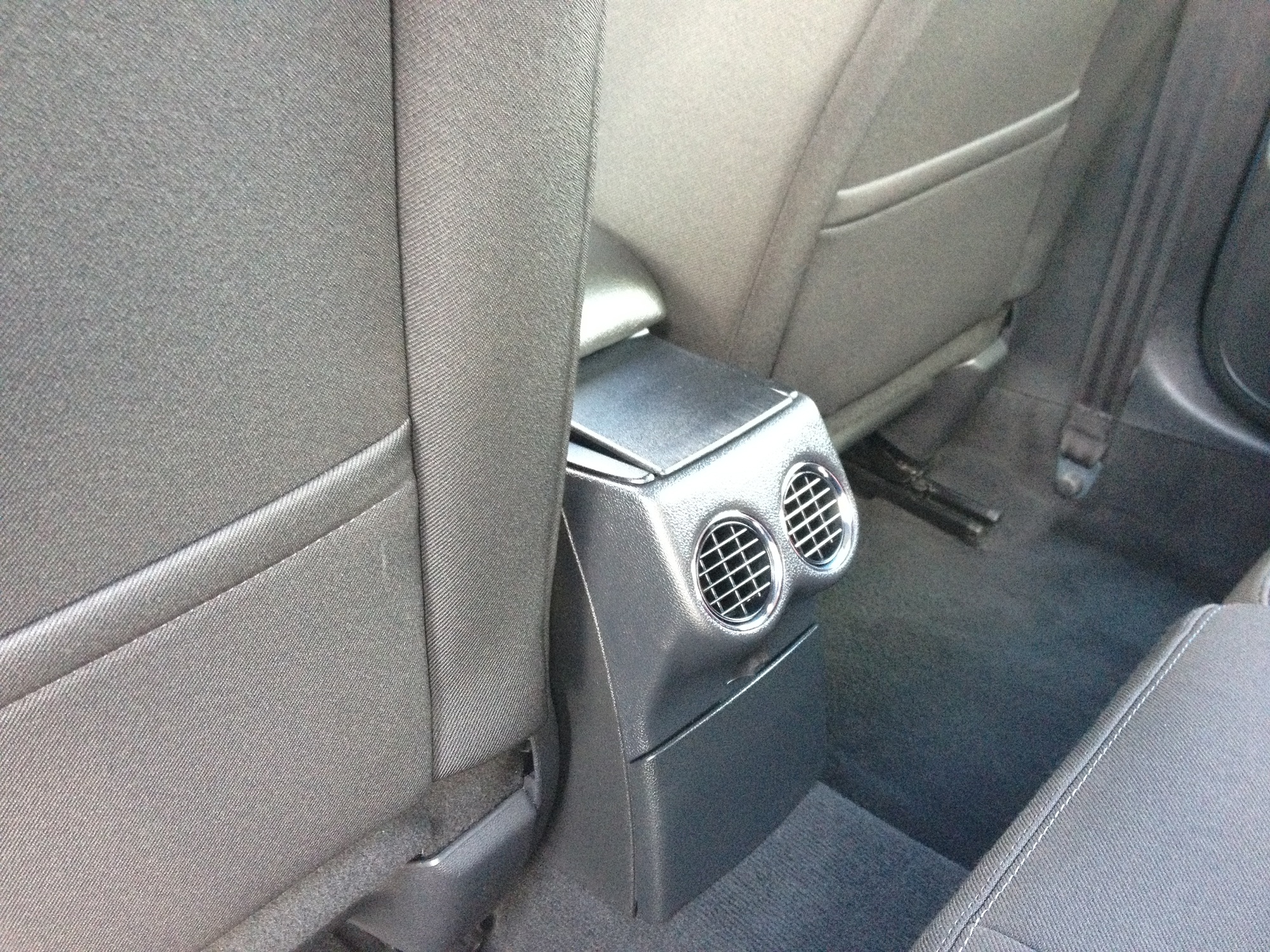

Messagede xmad79 » Jeu 12 Avr 12 10:37

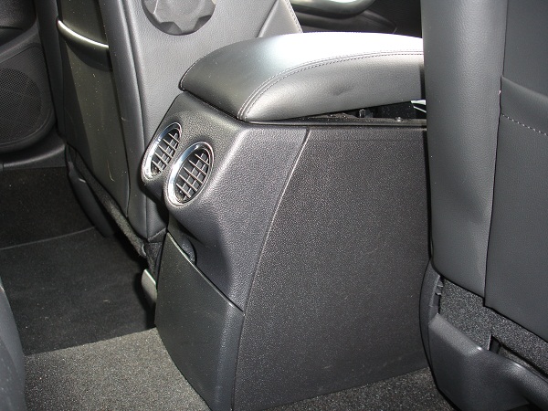

Ça y est, j ai reçu et posé mon aérateur, par contre il est plus gris que le reste de ma console centrale. Je ne sais pas si ça viens du fait que je passe des produits sur mes plastiques qui les noircit j en sais rien, je vais mettre un coup de mon produit plastique pour voir si ça atténue
xmad79
Messages: 1305
Localisation: Chauray
Re: [Tuto] Montage aérateur arrière
Messagede xmad79 » Jeu 12 Avr 12 10:41
xmad79
Messages: 1305
Messagede forest » Jeu 12 Avr 12 17:29
Joli pour l'aérateur, bizarre pour les couleurs...
Messagede xmad79 » Jeu 12 Avr 12 19:34
En effet je ne comprend pas, c est la référence donné sur le forum pourtant. Je doit demander un échange d après vous?

Premier post mis à jour, car j'ai cru comprendre que google m'avait remonté des photos d'un topic existant ailleurs, donc refait 100% home-made.
Sinon, il y a 2 références chez Peugeot :
- 7589 TA, couleur = noir mistral;
- 7589 SZ, couleur = grège (photo ici, seconde photo : viewtopic.php?f=10&t=2591&start=140#p38877 )
Une teinte passée d'un côté ou de l'autre plutôt je dirais. Mais que 2 références de ce que Peugeot me dit ;-)

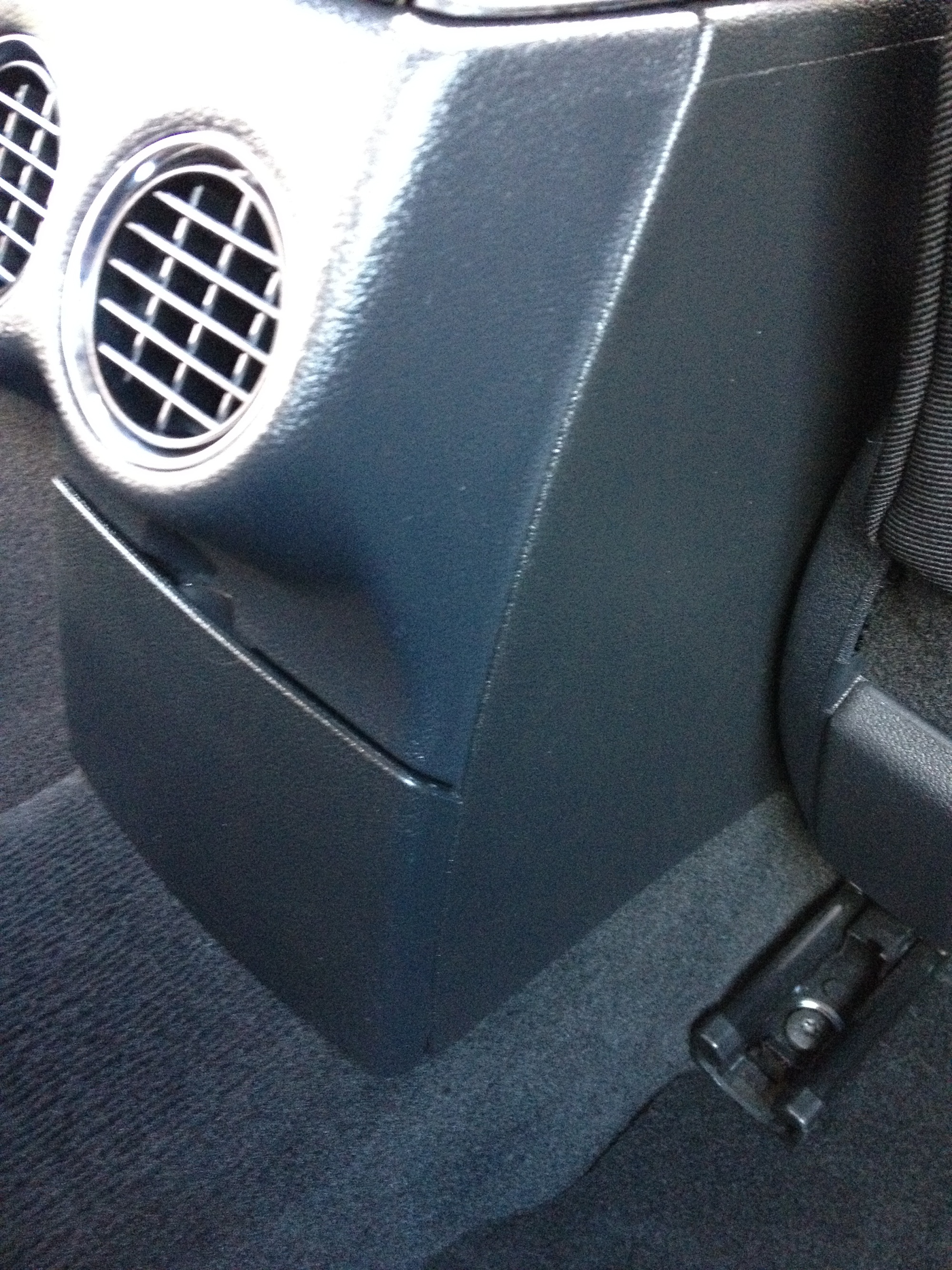

Messagede xmad79 » Dim 15 Avr 12 10:52
Forest, sur ta photo on a l'impression que toi aussi il y a une légère nuance de couleur non?
Par contre tes aérateurs c'est la même teinte que moi.

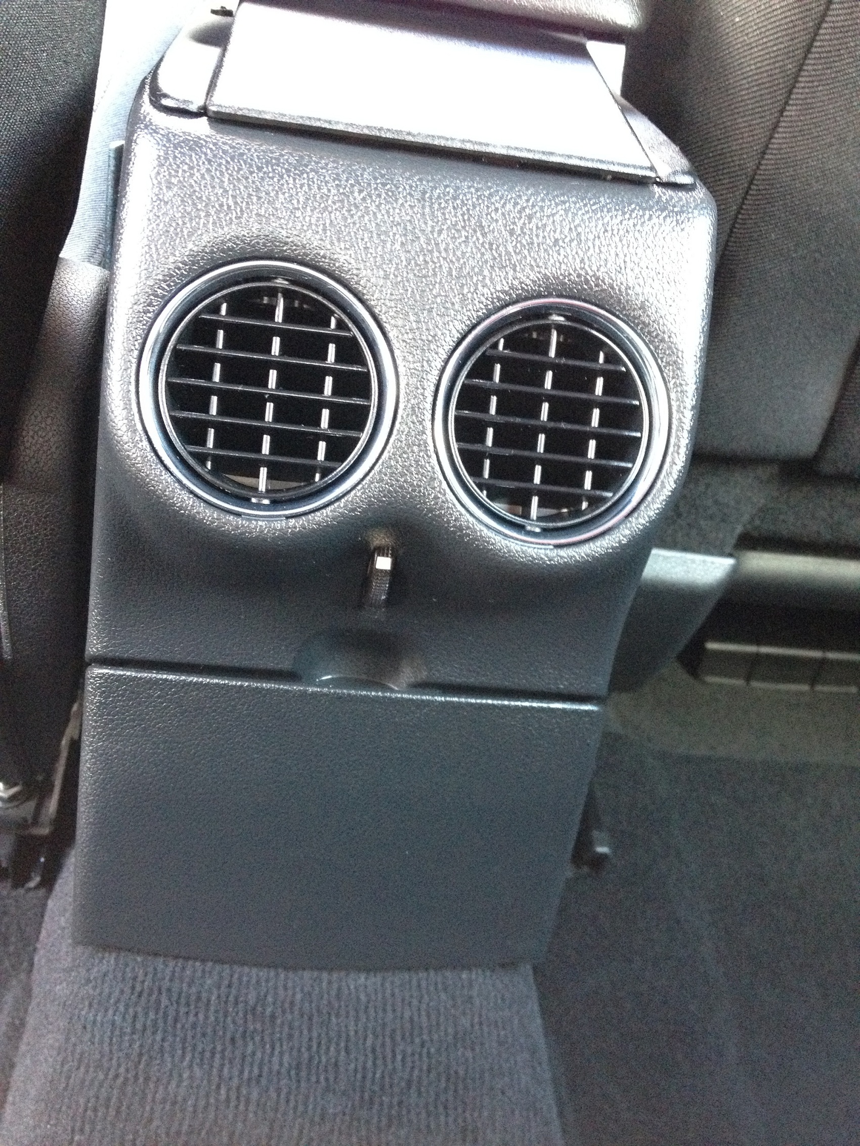

Messagede xmad79 » Dim 15 Avr 12 10:57

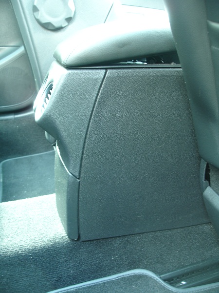

Sur cette photo on voit qu'a l'interieur ça a l'air plus noir.
Tu aurais pas de photo de profil?

Messagede forest » Dim 15 Avr 12 11:46
Bon, c'est bien parce que t'as dis s'il te plait (ah, ben non... tant pis) ;-)
Légère différence de teinte, faible, je n'avais jamais fait attention (en plein jour, c'est kif-kif comme ils disent là-bas)
Sans flash :
Avec flash :
Je pense que la teinte n'est pas exactement la même... mais très faible chez moi !
Par rapport au vide-poche, c'est idem.
Et donc toi, c'est pareil ?

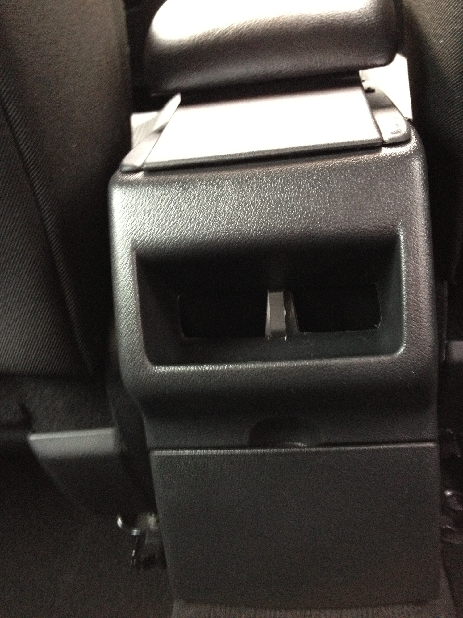

Messagede Jerome0894 » Ven 11 Mai 12 22:19
Oui, j'essaierai de faire une photo dimanche, demain je bosse. Mais disons que la photo suivante illustre bien car la partie plastique avec les deux trous sont tout en plastique, a 100% même à l'intérieur des trous. Je n'ai aucune partie en mousse. Est ce qu'il ne faudrait pas retirer des fois cette partie plastique que nous voyons ? :roll:

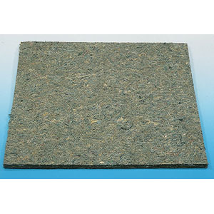

La photo que tu montre c'est ce que tu devrais avoir. Il n'y a pas de mousse mais plutôt une feutrine rectangulaire par dessus tout cela.
xmad79
Messages: 1305
Messagede xmad79 » Sam 12 Mai 12 13:39
Une matiere comme ça
xmad79
Messages: 1305
Messagede xmad79 » Sam 12 Mai 12 13:41
Ça recouvre les deux trous
xmad79

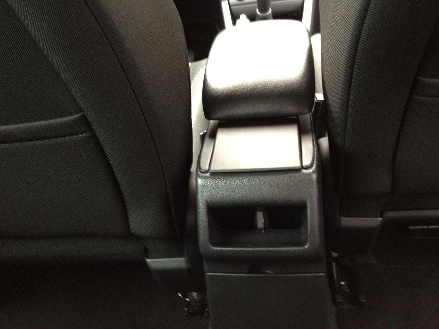

Messagede Jerome0894 » Sam 12 Mai 12 14:06
A xmad79, non je n'ai aucune feutrine, après avoir retiré le cendrier puis le cache du dessus je me retrouve avec une partie avec uniquement une partie plastique (comme sur la photo), sans aucune mousse ou feutrine. Et a l'intérieur des trous ce n'est que du plastique dur moulé d'une seule pièce.
C'est bizarre quand meme, je n'ai pas l'impression d'avoir de sorties d'air...:roll:

Messagede oldev93 » Lun 14 Mai 12 12:54
Jerome0894 a écrit:A xmad79, non je n'ai aucune feutrine, après avoir retiré le cendrier puis le cache du dessus je me retrouve avec une partie avec uniquement une partie plastique (comme sur la photo), sans aucune mousse ou feutrine. Et a l'intérieur des trous ce n'est que du plastique dur moulé d'une seule pièce.
Envoyé depuis mon Nexus S
je confirme, j'ai bien les sorties d'air comme sur la photo après avoir tout démonté. Mais pas de feutrine, et pas d'air avec clim à fond.... :cry:
