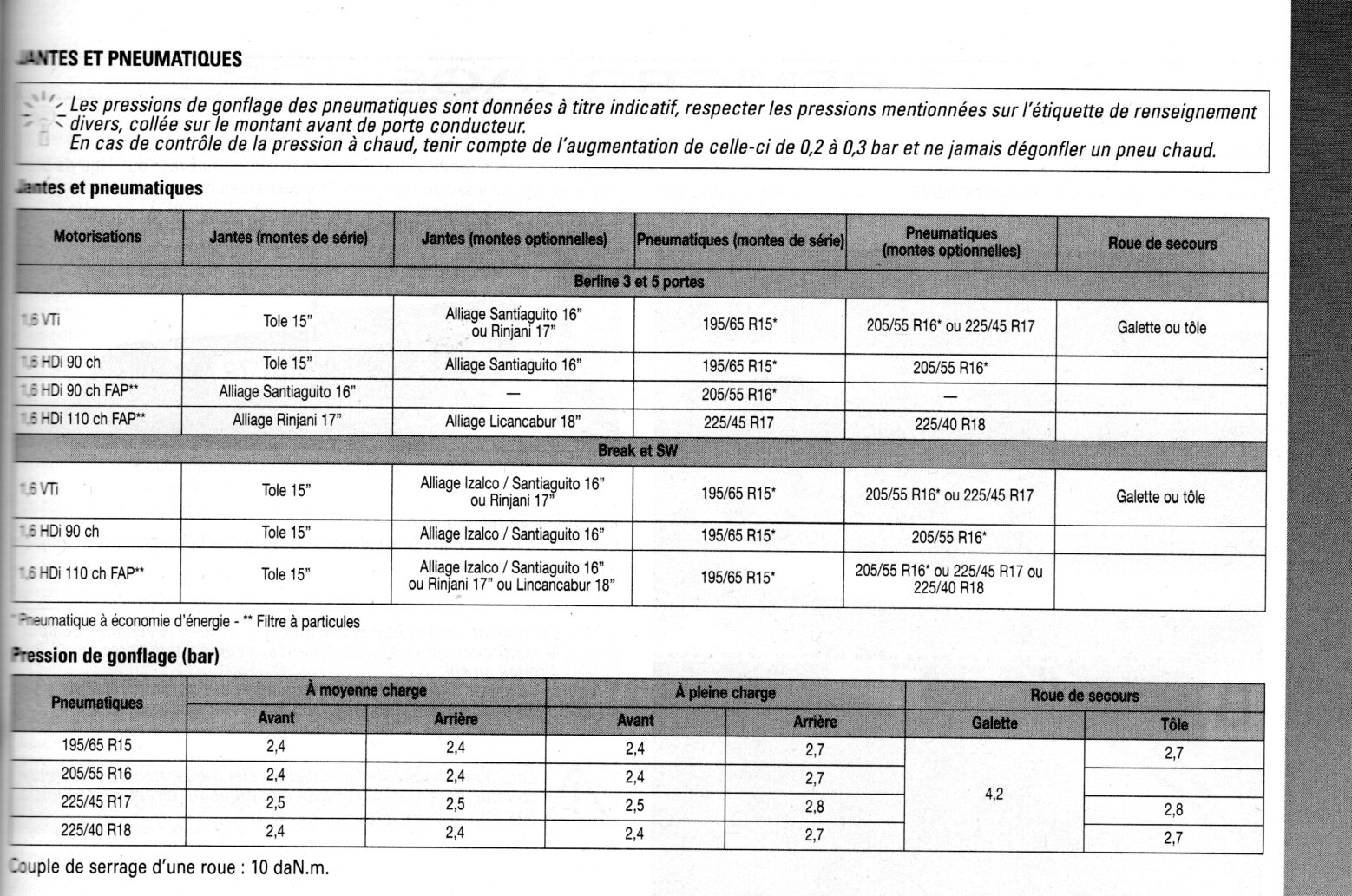

Autres infos spécifique à la 308 concernant les pneumatiques (monte de série / optionnelle, pression gonflage, couple serrage).
Document RTA

Messagede Tostaky » Dim 01 Avr 12 07:43
Me concernant pour le serrage je mets 11.4kilos et je gonfle toujours à pleine charge

Messagede forest » Dim 01 Avr 12 13:58
Je mets la photo ici, pour archivage => super comme info !

Messagede DUDU1973 » Dim 01 Avr 12 18:35
:( y'a pas le 2.0 HDI :cry:
