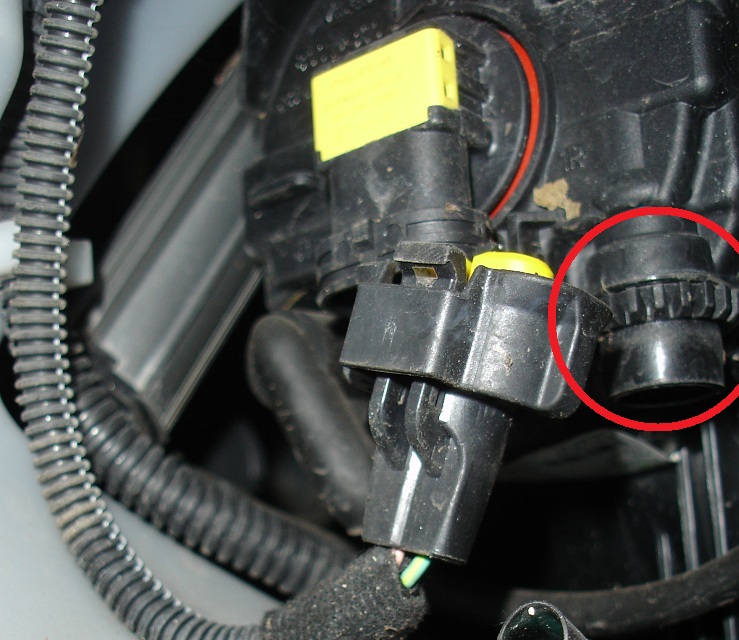

Côté lampe, le plus est à gauche, partie longue sur la photo :

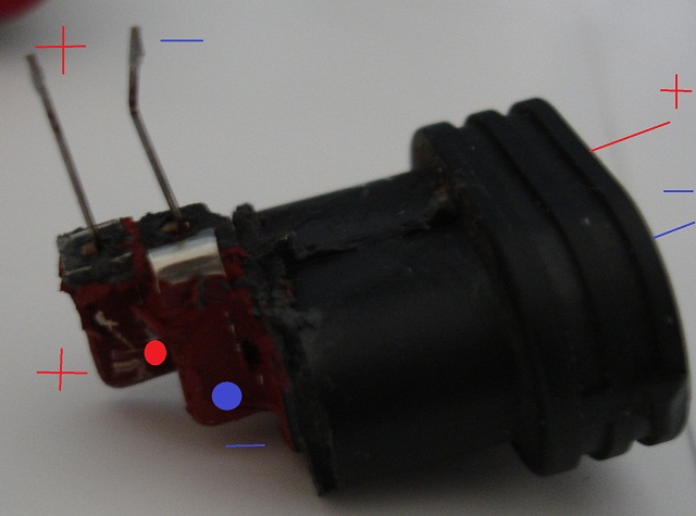

En plus, sur mon kit, il y a des connecteurs presque identiques, et on voit bien les fils rouges.
Mais un coup de testeur sur la 308, et fait en 2 minutes chrono !

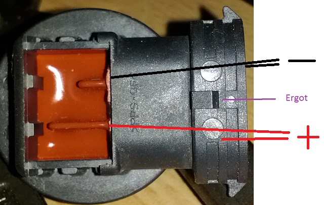

Je vais faire un raccord pour la prise AB, et il faut que je trouve un connecteur étanche pour la prise.
Thermorétractable why not...

J'en suis au démontage de la prise, j'ai enlevé le support ampoule, et j'ai maintenant la prise et 2 beau morceaux en métal pour percer et faire passer mes 2 fils qui iront à l'alim de mon ballast.
Il me reste la soudure à faire, mettre de la colle dessus (pistolet à colle), et vérifier si je dois en plus faire un petit boitier pour l'isôler encore plus.
J'ai pas trouvé beaucoup de prises femelles uniquement, et disponibles... les ma^mes, yen a chez Peugeot, mais les femelles...
Phase 1 : faire des trous dans les points du bas, pour ne pas dépasser en haut, et pouvroi faire un fil qui part. De plus, l'écart entre les 2 pattes en bas empêchera tout contact (en travaillant proprement).

On voit le travail fait sur la prise depuis la photo de mon post précédent ;-)
