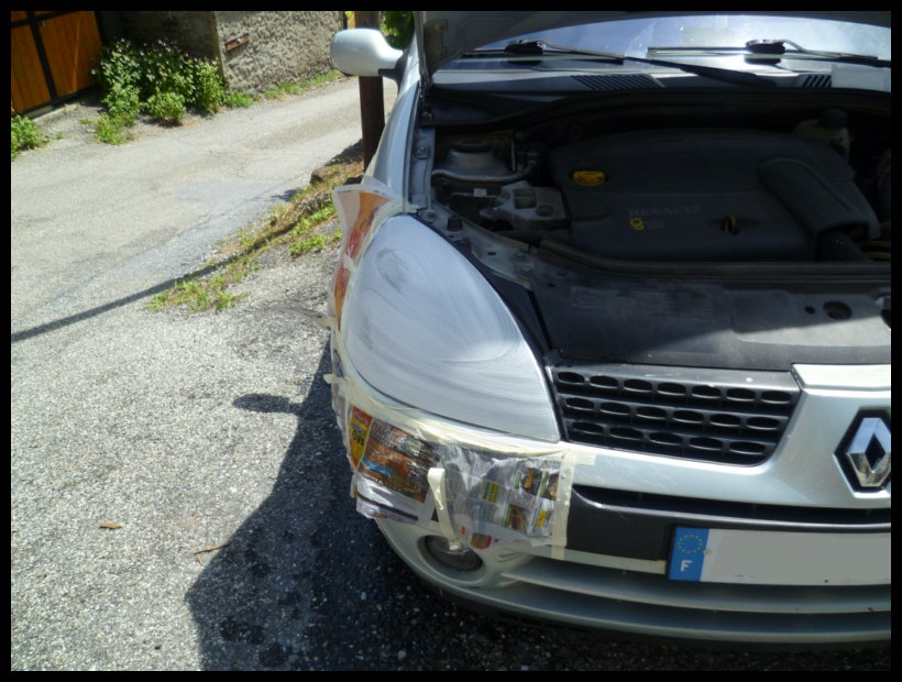

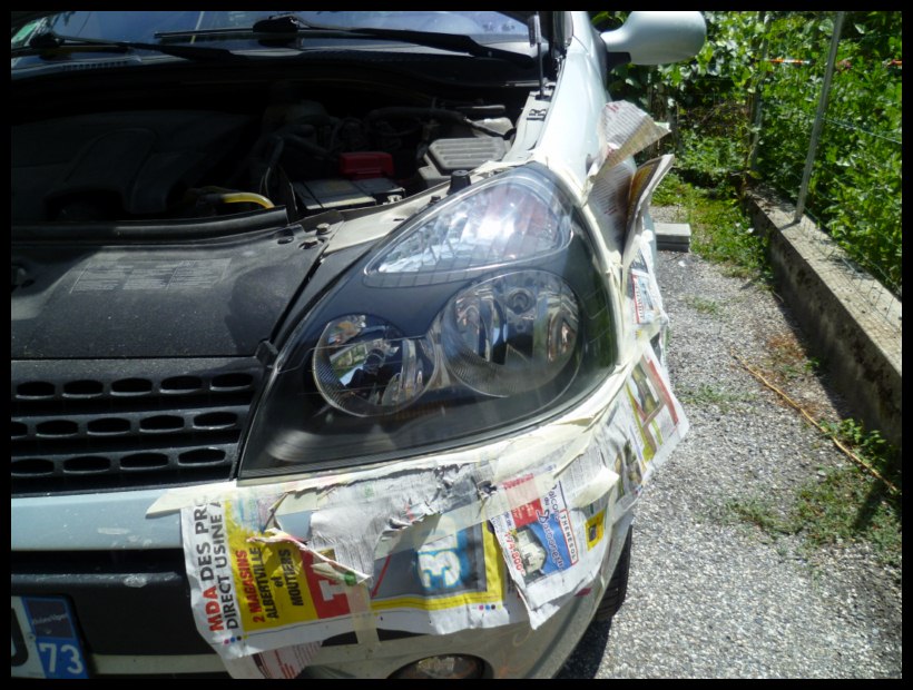

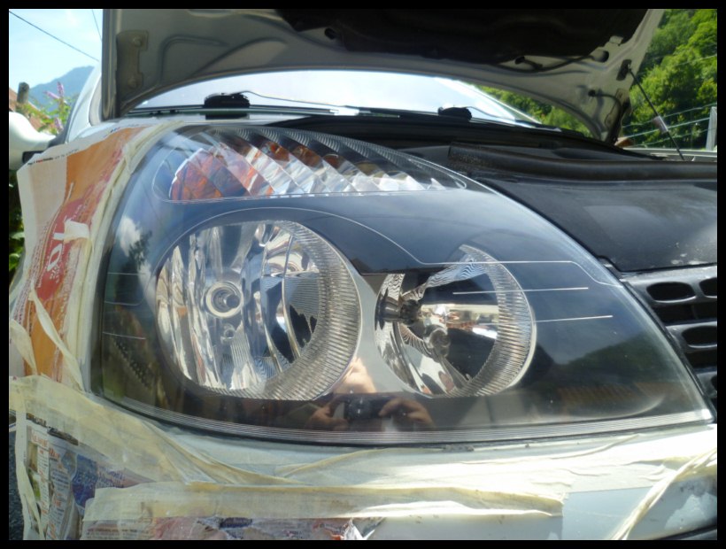

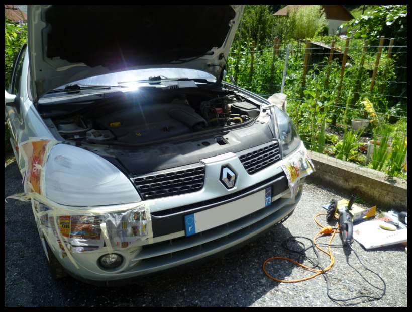

Voici donc l étendue des dégâts
Comparaison avg/avd
Feu avg 1
Feu avg 2
Polissage 1
Polissage 2
feu avd 1
Feu avd 2

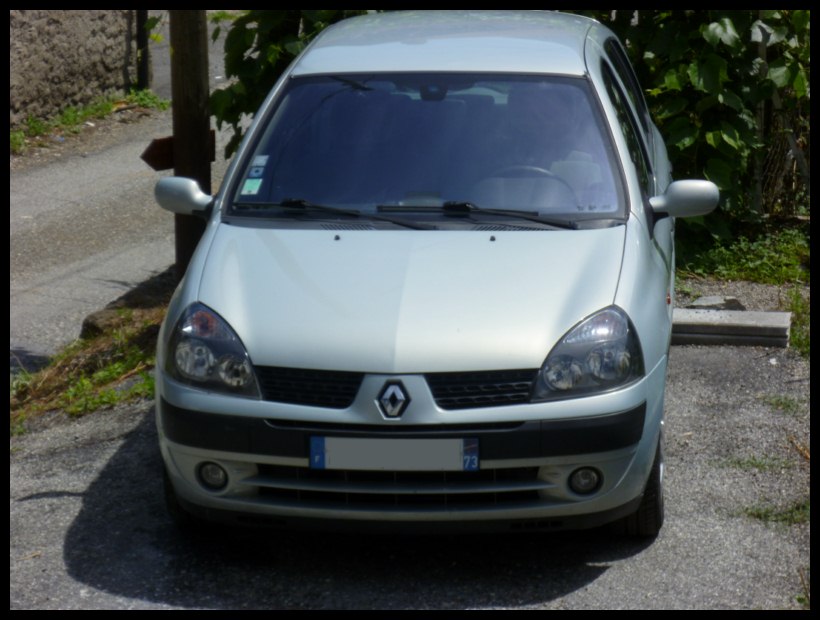

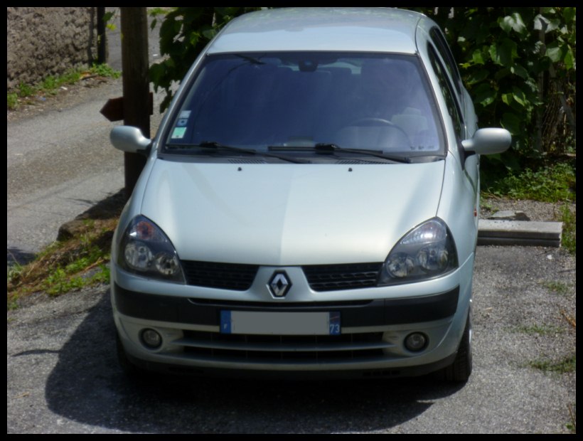

Fin des opérations...
Rendu final des deux feux

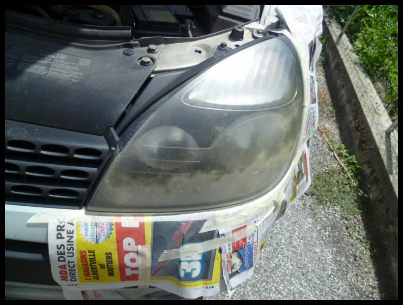

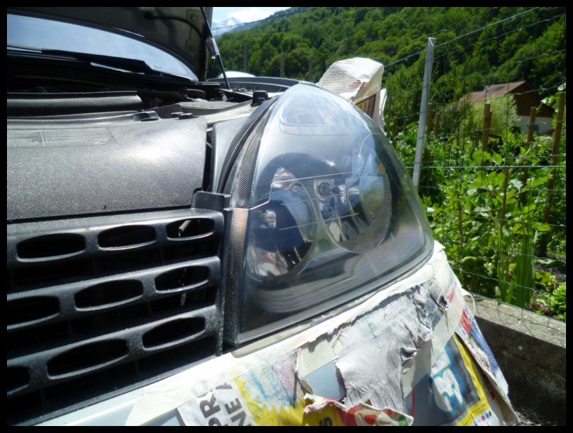

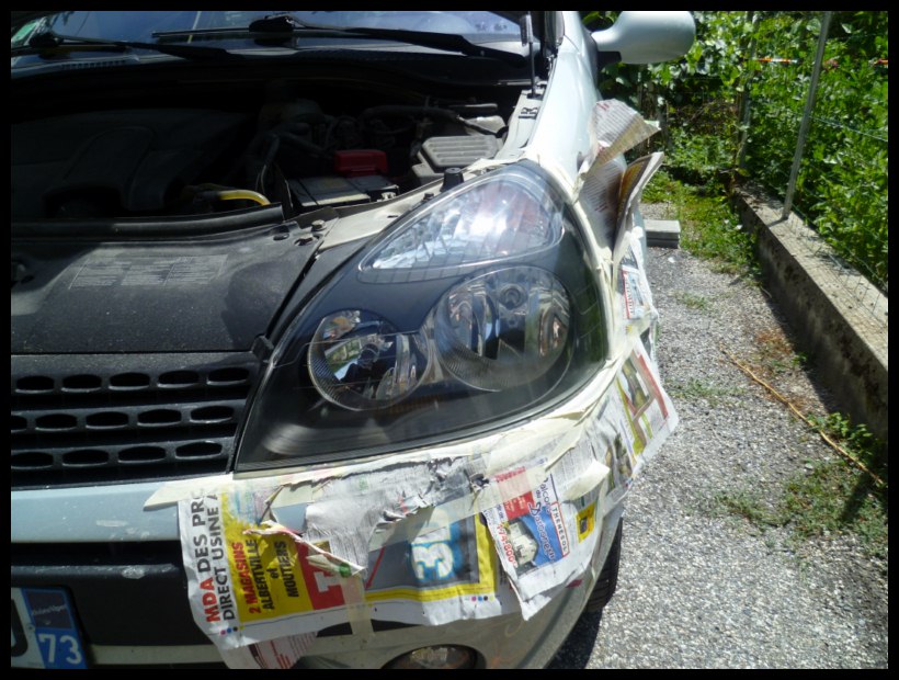

Messagede Kuma » Sam 08 Juin 13 21:50
Phare le plus sale
photo 1.png (830.86 Kio) Vu 24650 fois
500 800 1000 Apres pour le polish j'avais pas du bon polish un truc acheter en grande surface j'ai mis même du Mirror Cuivre ( LOL oui recette de grand mamie ) je joins la photo du résultat enfin le avant après ) j'ai le meme souci sur celle de ma femme...
phare ponçage 500 / 800 / 1000 + polish carrfour ( j'avais que çà ) + Mirror cuivre ( LOl on se moque pas de la recette de Grand mamie)
photo 2.png (1.1 Mio) Vu 24650 fois

ah je dois passer 1500 et 2000 roh j'ai fait Feu ROuge MA..A, LeKing Merlin impossible de trouvé du 1500 et 2000. Ouais pas bête pour l'efface rayure ehehe t'es au top Christo comme toujours... Je vais voir demain .. Là je suis crévé j'ai fais 1 vidange + changement filtre air habitacle de madame + ses phares et ceux du Beau père je suis cuit. Mais j'ai bien envie d'essayer 1500 2000 l'efface rayure et peut etre le PlastiX de Meguiar's t'en pense quoi?,?

Messagede Tostaky » Dim 09 Juin 13 07:59
Tu y es presque il manque un peu de ponçage et un coup de polish abrasif et tu devrai t y retrouver!

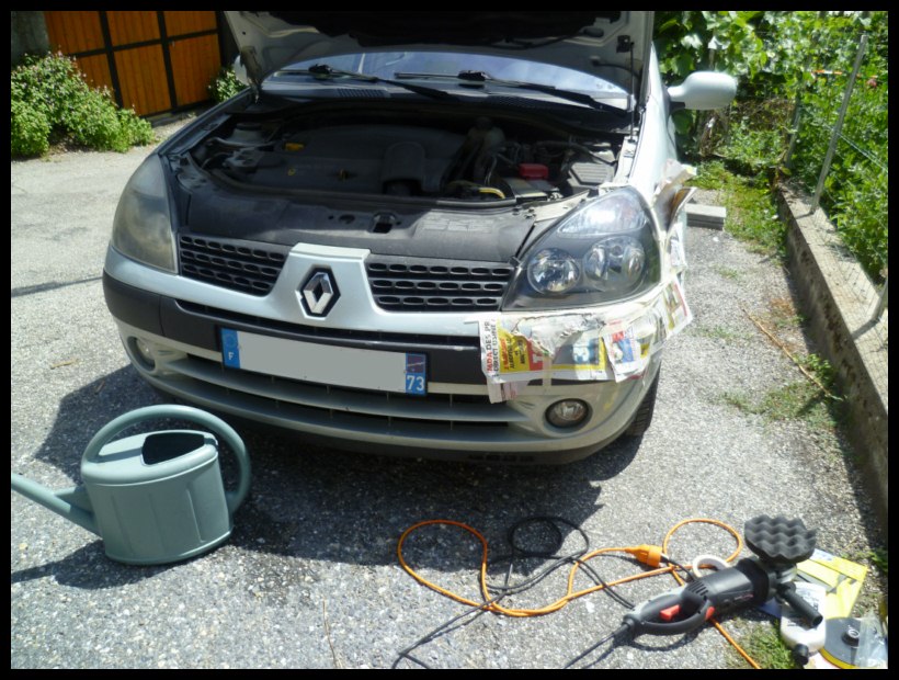

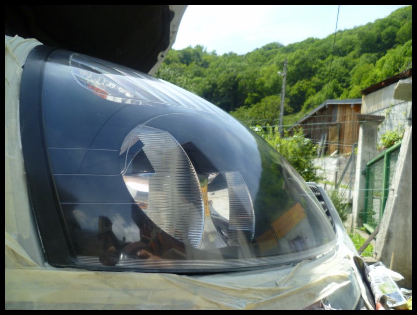

Messagede PrestigeAutoConcept » Dim 09 Juin 13 08:10
Le résultat que j'ai obtenu en sachant que j'utilise une polisseuse.
J'ai des phares de xsara de prévu bientôt je vous ferais des photos.
