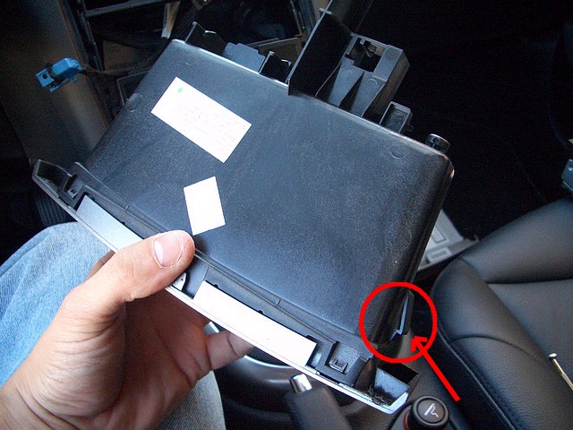

Il y va fort car il tient comme le vide-poche en dessous de l'autoradio (je me rappelle bien en avoir chier pour l'enlever), c'est pas des clips sur lequel tu appuies pour déboiter, c'est du platsique en forme de pointe qui retient le tout de l'intèrieur :
clip vide-poche.jpg (93.78 Kio) Vu 52526 fois
