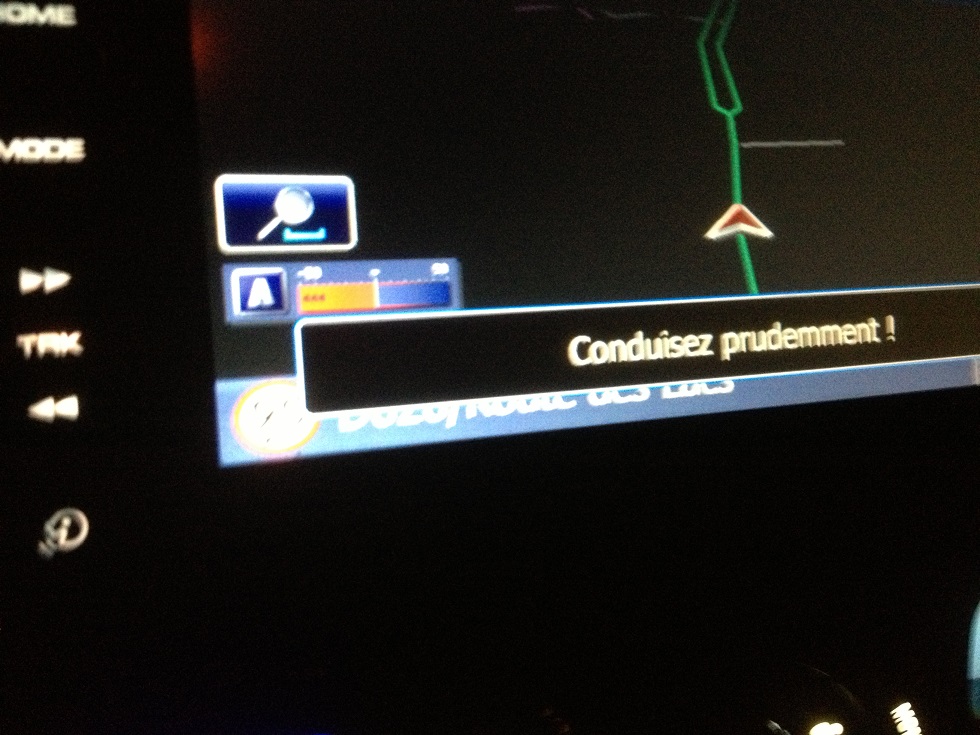

1) Pour le signal de vitesse, je pense que Forest, Yannou et Vince ont peut être répondu ne serait-ce que partiellement a ta question. N'hésite pas a nous dire si il te manque une information ;)
J'ajouterai juste que le câble de vitesse raccordé permet d'acceder a des messages informatifs de ton 2-Din Pioneer, entre autres.
Par exemple :] lorsque je fais une accélération un peu brusque a un feu rouge et que j'atteinds "trop vite" 50km/h (oui pour consommer moins il faut atteindre rapidement sa vitesse de croisiere ;) ), mon Pioneer m'affiche un message me disant de conduire prudemment :mrgreen:
Il faudrait que je mette une photo pour vous montrer ;)
c'est vraiment bluffant la première fois que le message s'affiche :mdr3: :mdr3: on reste coi ! :-/ se disant qu'on est "fliqué" :mrgreen: :mdr3:

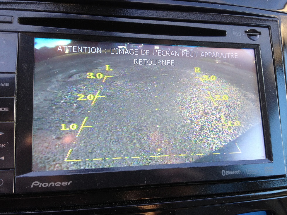

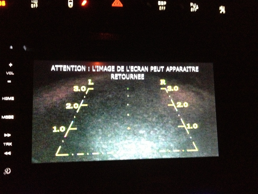

Messagede TheArtist » Sam 06 Juil 13 00:06
Bonsoir à tous :)
Comme promis, voici un aperçu de la caméra de recul de jour :
Puis de nuit :

Elle est pas mal cette caméra CCD, le rendu est correct pour le produit, l'affichage de réglage est présent. :D
C'est quel modèle et quelle fabricant pour information ?
