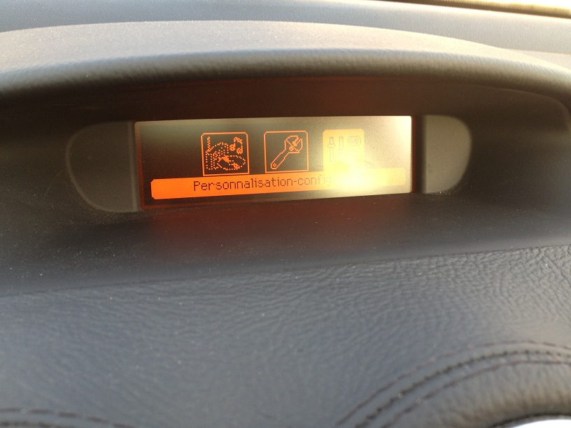

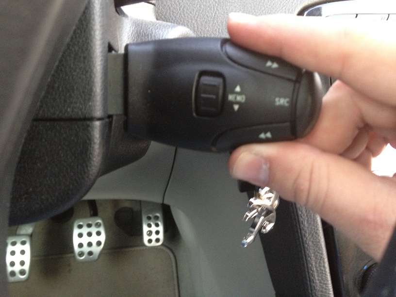

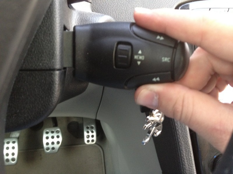

1) Tout d'abord, l'accès à l'ordinateur de bord (OdB) se fait en pressant simultanément sur les 2 boutons de scrolling du comodo
Pour la navigation, tout se fait par le comodo :
Navigation : Molette ou Sélecteurs scrolling Arrière (<<) ou Avant (>>)
Sélection/Validation : touche Volume+ ou Bouton sélection de source du comodo ("SRC")
Retour en arrière : touche Volume-
Mise en "Mute", comme d'origine en pressant a la fois sur Vol+ et Vol-
A noter qu'une notice est founie avec l'interface de commande au volant ;)

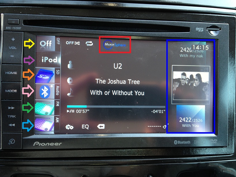

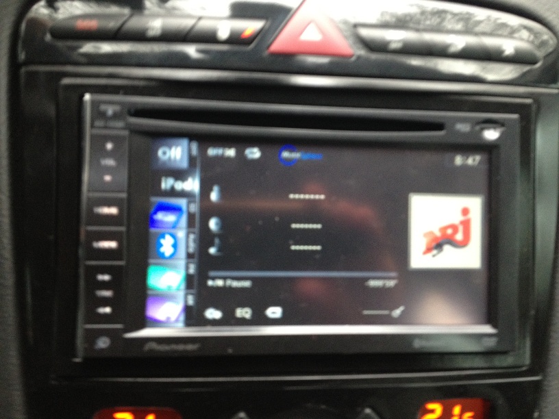

3) Les modes
Il y a 2 modes basculant de l'un à l'autre par pression du bouton "Mode"

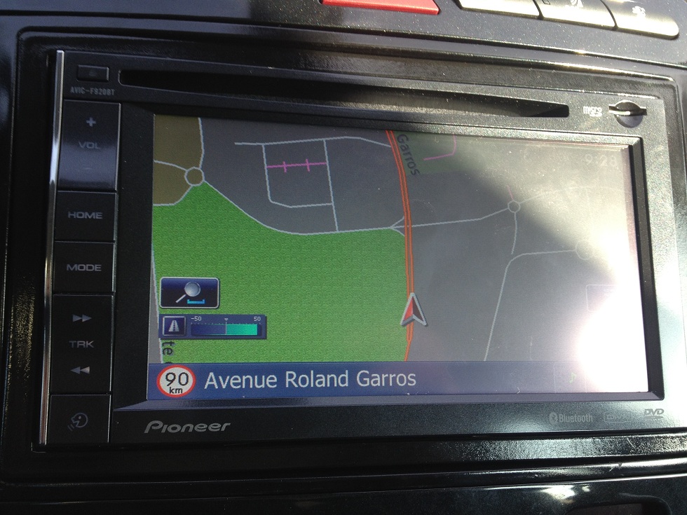

- Navigation
Il y a plusieurs mode de vue, dont 2D (la photo) et 3D, j'y reviendrai ;)
- Affichage des fonctionnalités
J'y reviendrai plus tard, mais le poste à la fonction Picture-on-Picture qui permet de combiner 2 modes d'affichages (camera de recul + navigation, ou Menu Principal + navigation... Cela se trouve dans les options du postes, j'en parlerai une prochaine fois ;)
L'interface du menu des fonctionnalités est assez simple et très intuitive !
En une simple pression, on bascule d'une fonctionnalité à l'autre (il est possible de faire scroller les boutons par un "swipe" vertical)
De meme pour la partie droite, suivant la fonctionnalité (j'y reviendrai ;) )
Des petites précisions :
- "Off" : met le poste en veille
- "Ipod" : Accès au dispositif brancher sur la prise USB (ou prise Dock)
- "SD" : Accès à la carte SD
- "Audio BT" : Accès a l'appareil associé en Bluetooth
- "FM" : Accès à la Radio en modulation de fréquence (FM). Il y a 3 x 6 mémoires (FM1, FM2 et FM3), on bascule entre les mémoires en appuyant sur "FM" à gauche
- "AM" : Accès à la Radio en modulation d'amplitude

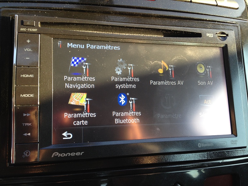

4) Le Paramétrage (Menu Principal (Home) > Config)
Il va falloir passer par la case parametrage (Sons AV) du poste pour tirer partie au mieux des possibilités du poste
C'est simple : le son n'a PLUS RIEN avoir avec ce qui est d'origine ! :mrgreen: :mrgreen:
Il y a une pléthore de configurations possibles avec l'amplification/réglage des basses et sub
C'est tellement puissant qu'en montant les possibilités au maximum la voiture tremble de partout !
Je ne suis qu'un petit amateur du petit son sans trop d'amplification donc, je le pousse quasiment jamais.
Ce qui est sûr, c'est que si vous désirez tirer profit de la possibilité du son du poste, il va falloir passer par la case "changement de HP + Tweeters"

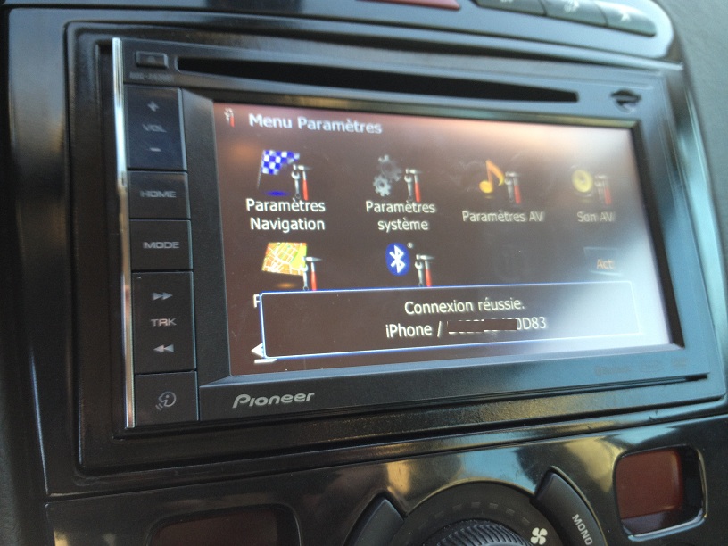

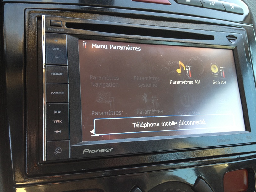

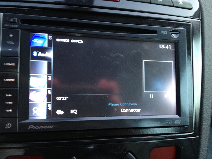

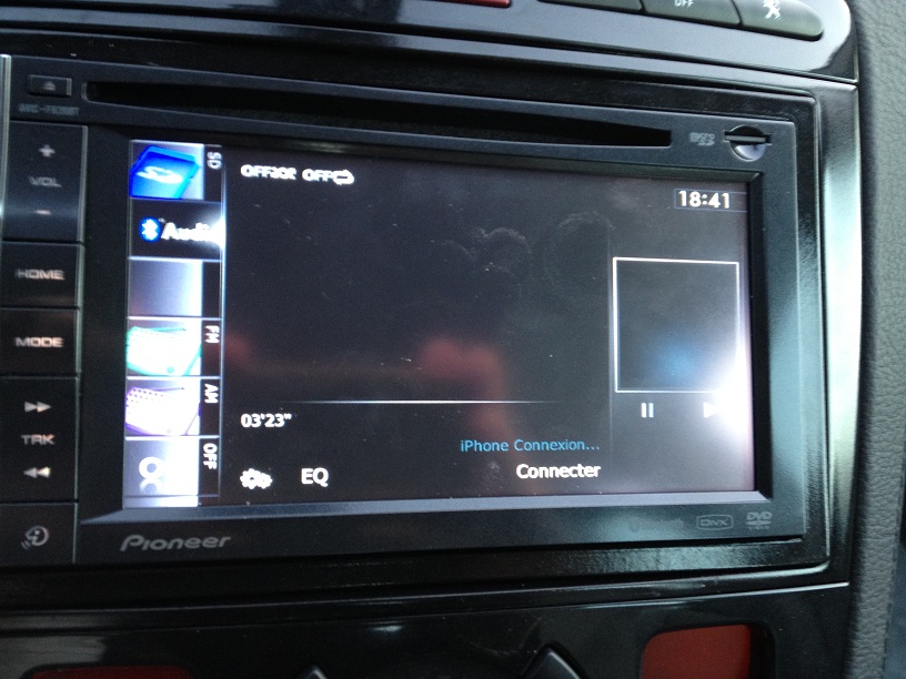

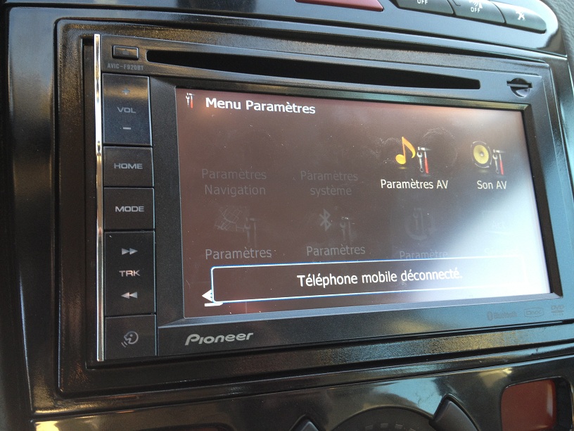

a)Le BLUETOOTH (Menu Principal (Home) > Config > Paramètres Bluetooth)
Pour associer un appareil en bluetooth, il faut passer par les paramètres du poste
L'association est simple avec une indication de connexion/déconnexion
Non seulement cela marche très bien pour les appels... Etonnant même d'entendre Siri en stéréo ! :mrgreen:
En plus de cela, c'est que le Airplay de l'iPhone fonctionne parfaitement avec le poste.
- activer le bluetooth de l'iPhone
- Lancer une application Audio (ex : App NRJ)
- Sélectionner la fonctionnalité "Audio BT" du poste !
==> combiné aux possibilités préamplifiées du poste, le son est parfait/puissant !
Encore mieux :
Si l'iphone est connecté en USB, en appuyant sur "iPod", le son permute immédiatement

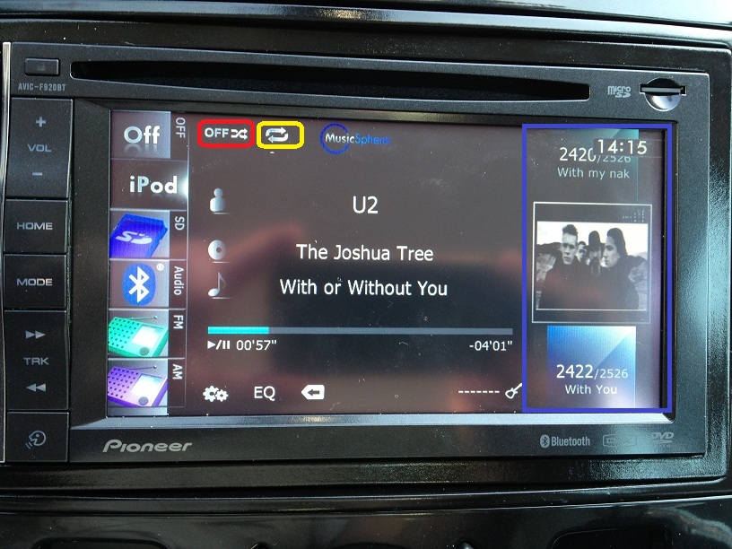

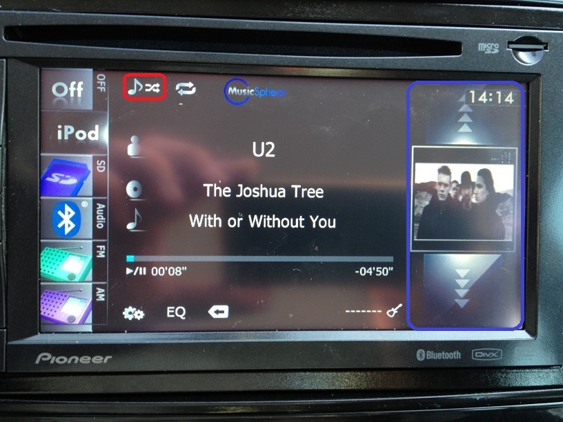

1) La Fonction iPod :
a) Options de lecture
Il est possible de paramétrer le type de lecture des pistes audio en appuyant sur la partie encadrée en rouge sur les photos :
La lecture aléatoire. pour passer à une piste suivante ou précédente en appuyant sur les flèches dans la partie encadrée en bleu
La lecture séquentielle. il est possible de faire scroller (à l'aide d'un "Swipe") les pistes dans la partie encadrée en bleu, puis sélectionner la piste désirée ;)

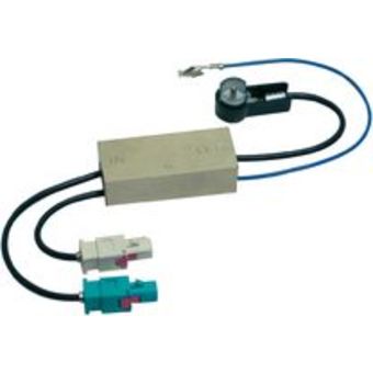

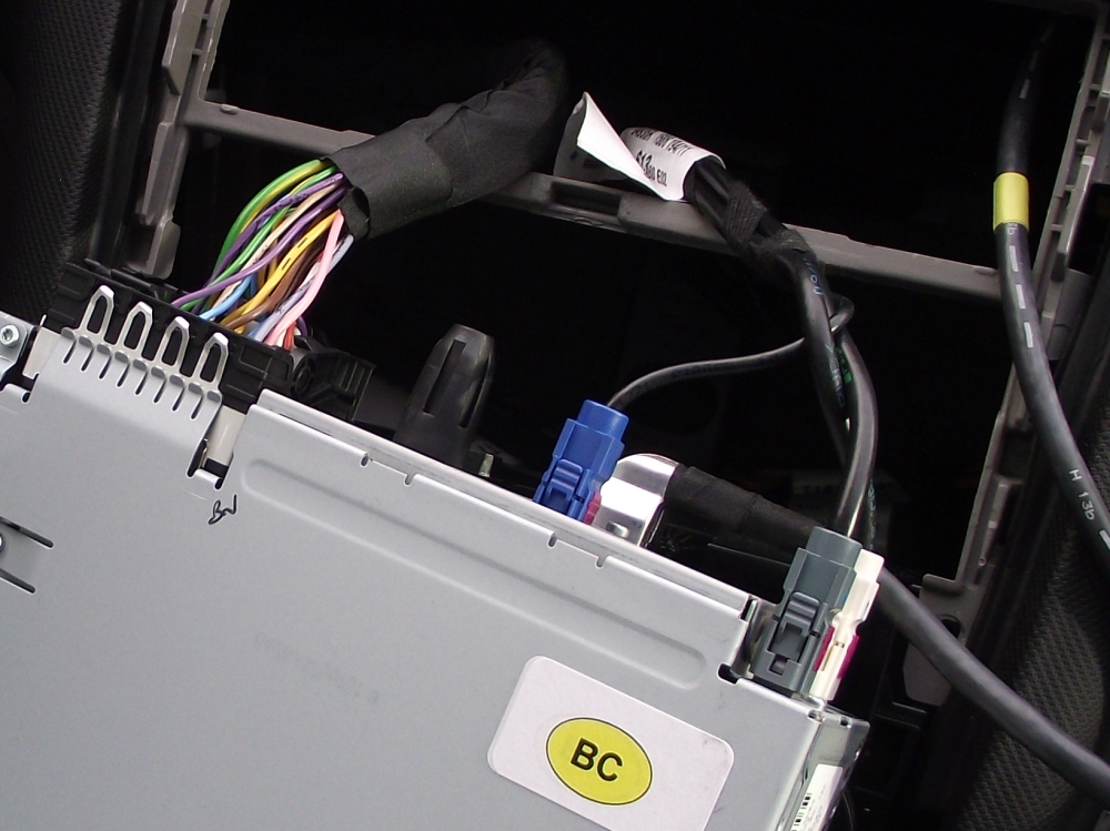

Allez un petit mauvais point tout de même sur le poste, j'ai l'impression d'avoir perdu en réception de signal radio.
Ça fonctionne parfaitement en ville, mais des que je sors des villes, le signal est moins bon qu'auparavant avec le RD4.
C'est sans doute du au fait que je ne peux brancher qu'un seul des 2 branchements de l'antenne radio (connectique vert émeraude), l'autre (le branchement blanc) n'est pas raccordé.
Je pense que l'antenne sur le toit doit avoir 2 antennes combinées pour assurer une bonne capture des signaux radio. Quelqu'un pourrait confirmer ?
Il faudrait que je vois si il serait possible de le brancher avec une autre interface (un doubleur?).

Il existe un adaptateur pour les antennes mais à savoir si cela est compatibles avec ta connectique!!!!

Il y à bien deux antennes, celle du toit et une autre dans la vitre arrière? à vérifier ça. J'ai les deux connectiques aussi.
Si tu rajoute un adaptateur ça va t'en faire des câbles derrière :D

Non maleureusement pas, c'est une prise dédiée qui part de l'écran sur l'autoradio.
C'est un gros connecteur ? ( par gros j'entend genre 2cm pas 0.5 )
Re: [Tuto] Installation Poste 2-Din Pioneer AVIC-F920BT
Messagede yannou25 » Lun 19 Mar 12 19:46
Y'a peux être une connectique qui existe, après elle est assez particulière...

TheArtist a écrit:
@Christo : saurais- tu comment est connecté l'écran déporté du WipNav ? en RCA ?
308hdi, cette photo t'aide t-elle ? =>
Messagede yannou25 » Lun 19 Mar 12 20:20
Vu que l'autoradio est complètement intégré à la voiture, de part l'écran escamotable tu pense pas forcément à le changer car après tu perds l'utilité de l'écran
Messagede 308tlse » Lun 19 Mar 12 20:39
Christo a écrit:+1 Yannou.
Sur la photo c'est la prise en alu, merci 308tise
Faudrait connecter cette prise pour le nouveau poste, comment s'appelle cette fiche ? :?:
Messagede yannou25 » Lun 19 Mar 12 20:40
La prise doit être spécifique à Peugeot aussi... donc sans adaptateur tu peux toujours courir

Messagede micheldu31 » Sam 08 Déc 12 13:51
bonjour j'ai un avic f30bt et j'aimerais savoir comment on fait pour accéder a l’icône paramètre juste à coté de l’icône paramètre Bluetooth...car il est grisé et je ne peut cliqué dessus et j'aimerais savoir aussi ce qu'il y a dans ce menu
micheldu31
Messages: 82
Inscription: Mer 09 Mai 12 11:24
Messagede SPaRO » Sam 08 Déc 12 14:37
Normalement il doit y avoir un câble à connecter sur le contacteur de frein à main : ce menu est accessible que lorsque la voiture est à l'arret (je crois)
Messagede micheldu31 » Sam 08 Déc 12 15:00
Enfin moi quand je suis à l arrêt ...il est pas accessible quand même .
micheldu31
Messages: 82
Messagede SPaRO » Sam 08 Déc 12 15:05
Oui, vu qu'il y a un câble à relier sur le contacteur du frein à main :)
Messagede micheldu31 » Sam 08 Déc 12 15:47
Pourtant j ai connecté tout les fils correctement...et y a quoi dans ce menu paramètre..?
micheldu31
Messages: 82
Messagede micheldu31 » Sam 08 Déc 12 16:10
Alors est ce que quelqu' un à déjà acheté cette adaptateur et connais sont prix et du coup confirmer sont efficacité
ritouls a écrit:
TheArtist a écrit:@SPaRO : Yess :D
@308tlse : merci pour l'info, je n'avais même pas encore regardé
@yannou25 : je sens que je vais te faire encore plus saliver quand je parlerai des animations 3D, de musicSphere, le paramétrage du son à la volée, les modes d'affichages 3D et combinés !
Et j'ai même pas encore parlé des lectures de vidéos en AirPlay, les DVD et... divx ! oui oui des divx ! :D
Le fichier joint adaptateur-dantenne-phonocar.jpg n’est plus disponible.

Le cable du frein a main doit etre rose. Si jamais shint le et tu pourra surement acceder au menus.
