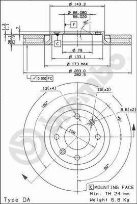

JoeBlack , pour les 308 il y a 2 montages, montage TEVES -> Ø302 ou montage BOSCH Ø283, les formes de plaquettes ne sont pas les memes
Pour trouver le montage TEVES en Ø302 sur OSC..O il faut choisir 308 CC
Disques Montage TEVES:
Caractéristiques
- Diamètre du trou (centrage) : 66
- Diamètre extérieur : 302,0
- Entraxe de fixation de roue : 4x108
- Epaisseur nominale : 26,0
- Hauteur totale : 34,2
- Nombre de trous (fixation) : 2
- Nombre de trous (goujon) : 4
- Type de ventilation : Ventilé
Disque AV 308 Montage TEVES.jpg (9.72 Kio) Vu 48038 fois
Références Constructeurs
PEUGEOT :
4246-P5 - 4249-80 - 4249-64 - 4249-86 - 4249-J8
CITROËN :
4246-C0 - 4249-33 - 4249-81
Plaquettes Montage TEVES:
Plaquette AV 308 Montage TEVES.jpg (10.13 Kio) Vu 48038 fois
Disques Montage BOSCH:
Caractéristiques
- Diamètre extérieur : 283,0
- Largeur de la piste de freinage : 55,0
- Nombre de trous (centrage) : 2
Disque AV 308 Montage BOSCH.jpg (21.14 Kio) Vu 48038 fois
CITROËN :
4246-W2 - 4249-18
PEUGEOT :
4246-W8 - 4249-17
PEUGEOT, CITROËN :
4249-84 - 4249 J6
Plaquettes Montage BOSCH:
Plaquette AV 308 Montage BOSCH.jpg (5.67 Kio) Vu 48038 fois

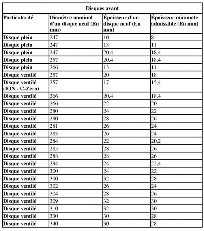

Tableau des differents disques AV Peugeot
