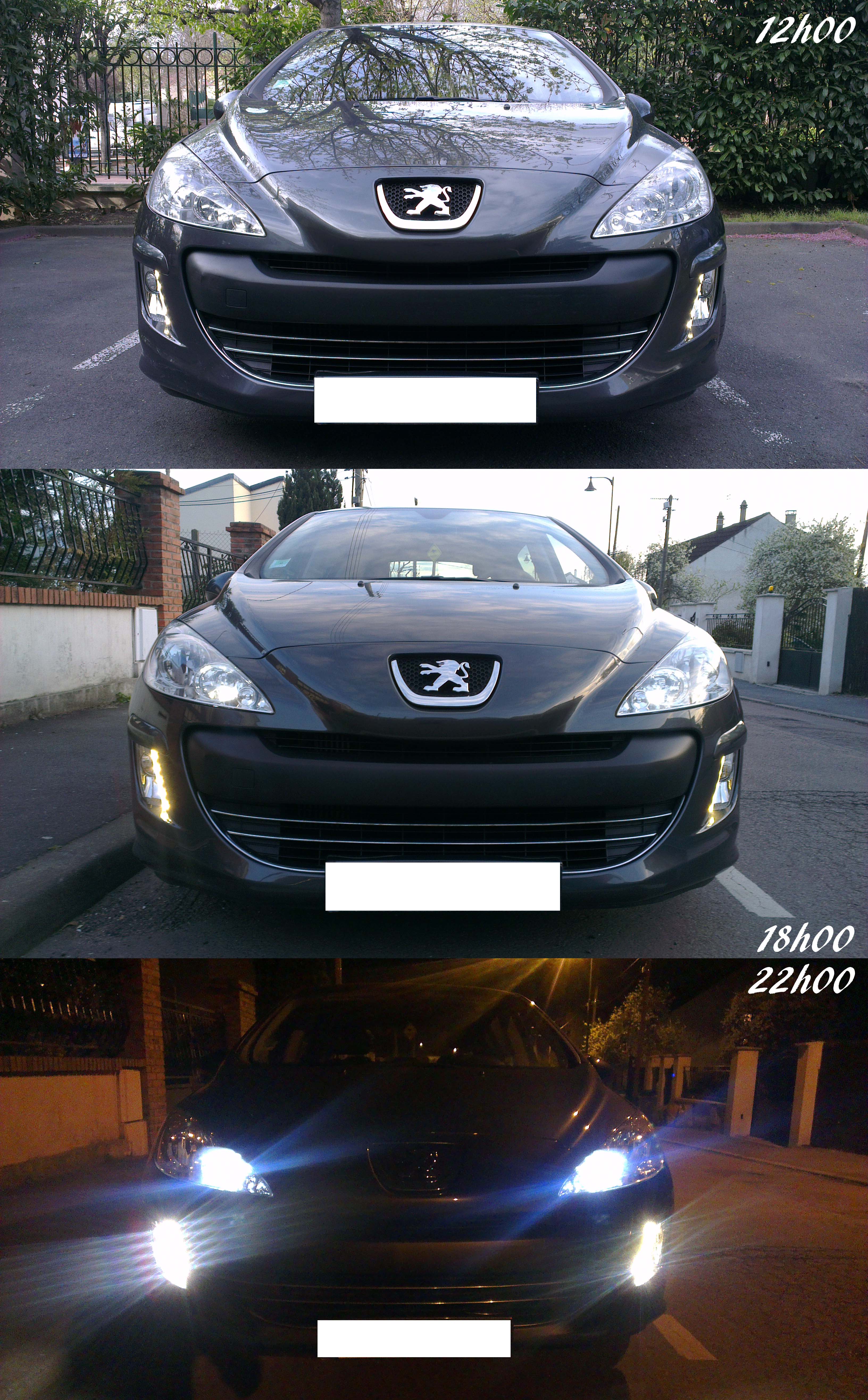

308kevin a écrit:Bonsoir peut tu nous faire des photos des Leds de jour et de nuit pour voir le résulta merci
Il me semble qu'il n'a plus la voiture mais si tu veux de la LED qui crache va donc faire un tour sur le topic de M. Cars-Light http://www.forum308.com/viewtopic.php?f=10&t=3593 ;) Il y a du lourd qui va arriver ;)

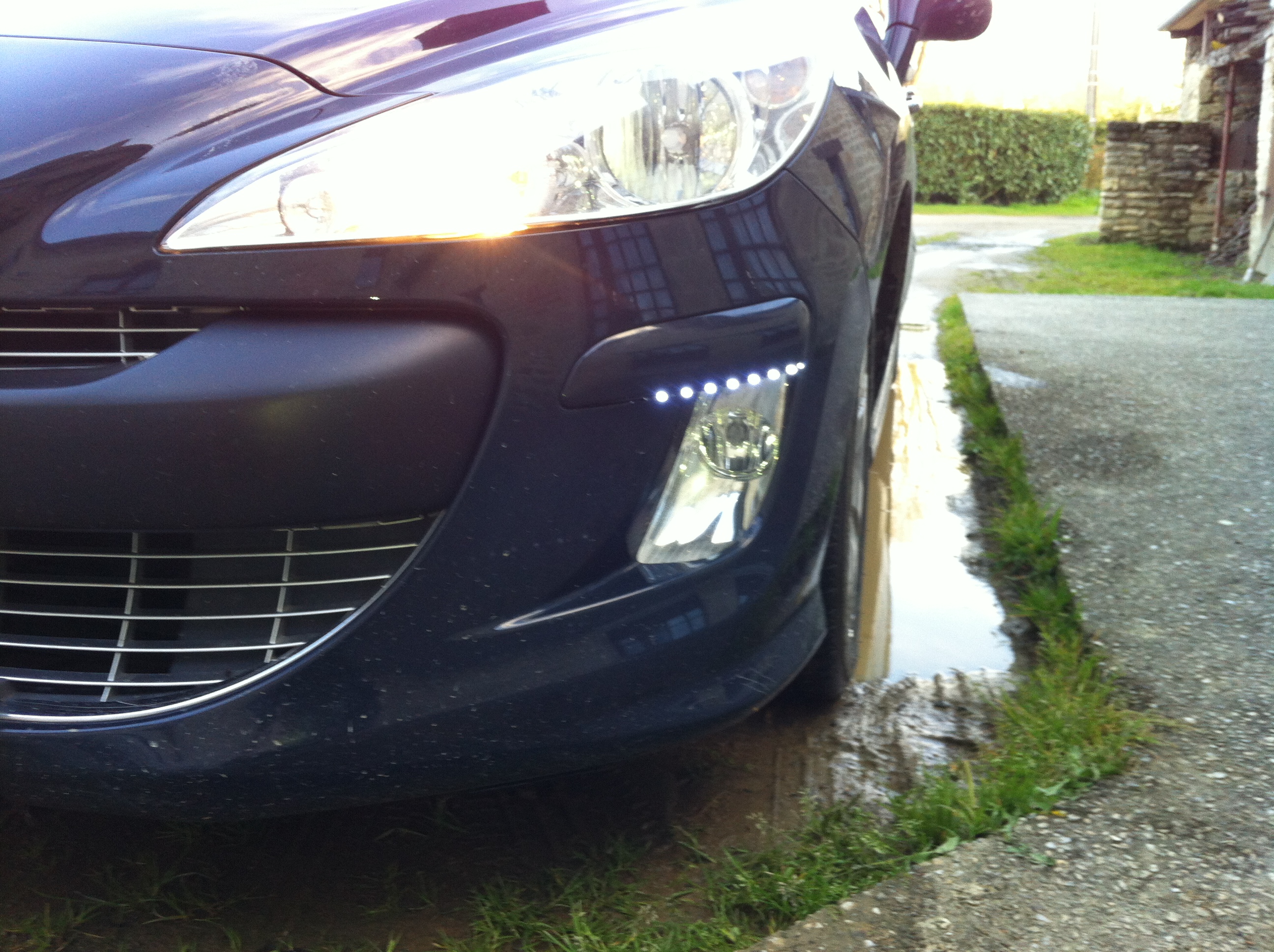

Messagede corentin308 » Sam 13 Avr 13 11:28
Voila c'est fait ! :D perso je n'est pas démonte le pare choc, juste les passages de roue pour pouvoir dévisser le feux anti-brouillard. Pour bien collé les bande M3 j'ai déclipser les bandeaux de protection.

Messagede yannou25 » Sam 13 Avr 13 11:37
Ah les ampoules jaunes :hehe: :hehe:
Bien réalisé ;-) :hehe:

Messagede corentin308 » Sam 13 Avr 13 12:03
mes ampoules jaune vont être remplacées rapidement :wink:

Messagede 308kevin » Sam 04 Mai 13 12:35
voici les miennes

Re: [Dossier] Dépose pare-choc avant et pose de bande de led
Messagede lrz308 » Sam 04 Mai 13 18:26
elles sont "jaunes" tes leds :shock: :?:

Messagede Coyote03 » Dim 05 Mai 13 21:06
Non c'est du à l'APN, kevin le dit dans sa présentation il me semble :super:

Messagede 308kevin » Lun 06 Mai 13 21:47
En effet ces mon téléphone qui abuse sur les couleurs j'ai un apn reflex mais pas souvent sur moi il faudrait que je les refassent avec pour voir la bonne couleur
