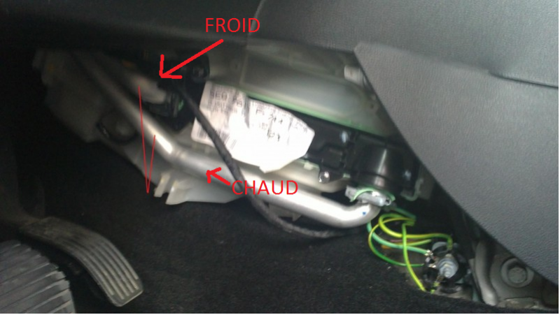

Je viens de constaté que mon chauffage intérieur ne fonctionnait pas.
Apparent courant sur le modele 1.6 vti 120 (essence). Apparement le radiateur de chauffage qui serai en cause, comment le testé ?
J'ai bien mis en position HI (températuer max), et je n'est que de l'air froid même au bout de 20 minutes.(moteur allumé biensur)
La ventilation fonctionne bien.
J'ai démonté le cache sous le volant conducteur ou je peux apercevoir les tuyaux.
Celui du bas est chaud (pas brulant) et celui du haut reste froid.
J'ai regardé les fusibles sont ok.
Esque quelqu'un a déja eu ce soucis ?
