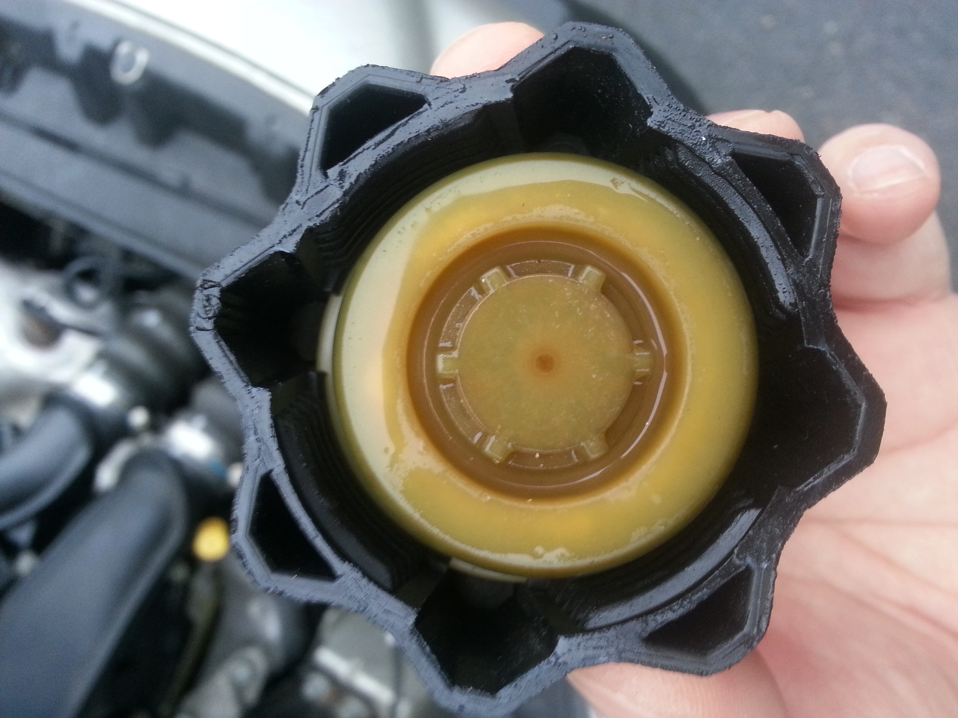

Commences pas vérifier l'état du bouchon du bocal de LDR qui a une fâcheuse tendance à se fissurer sur les THP...il y a maintenant une nouvelle référence.
Ta voiture fume tout le temps? Plus en hiver?
Re: Perte liquide de refroidissement + fumée blanche
Messagede LionThP » Mer 25 Fév 15 22:44
tout le temps non mais uniquement à froid j'ai l'i'mpression et elle a commencé à faire ça cette hiver justement lol.
J'ai vérifié et le bouchon à l'air OK! ds le doute je peux le changer pour voir!

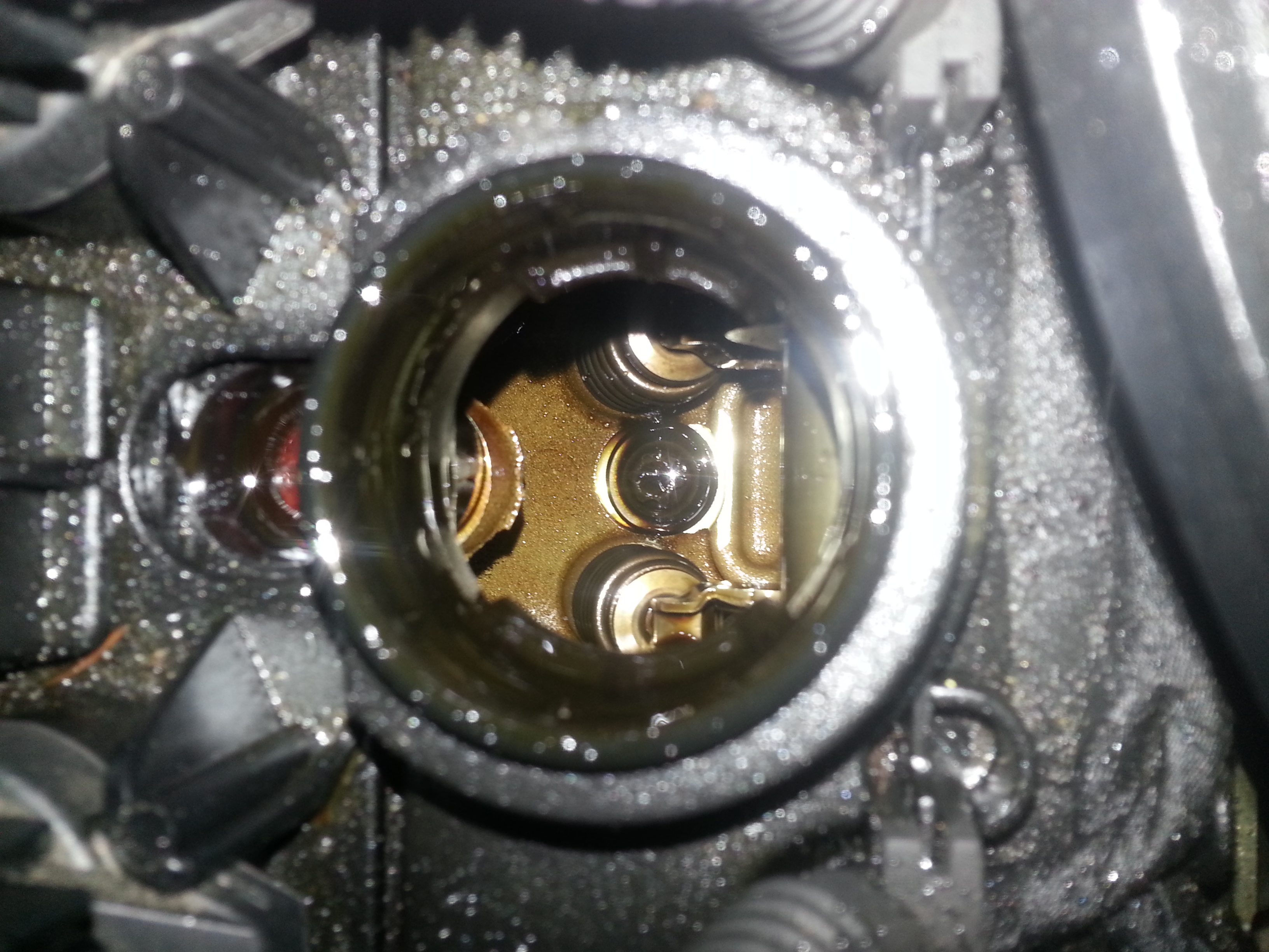

donc pas de tapis mouillé!pas de mayonnaise dans le bouchon d'huile moteur!

voici l'état de mon bouchon du vase...pas de fissure par contre il ne ressemble à celui de vos photos!!normal ou pas?
et pas de mayonnaise sur le bouchon du moteur et rien à l'intérieur....

LionThP a écrit:et pas de mayonnaise sur le bouchon du moteur et rien à l'intérieur....
En y regardant à 2 fois.... pourquoi c'est plein de flotte autour du trou de remplissage d'huile ???? 8|
j'ai ouvert sous la pluie!! lol
