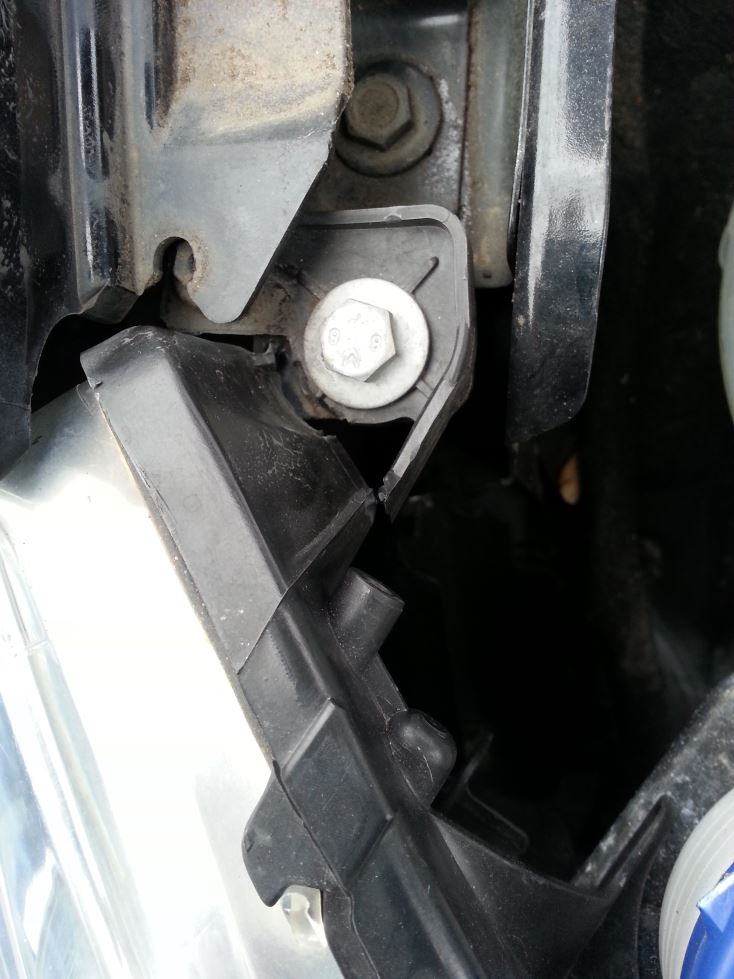

Messagede ginglese » Jeu 29 Jan 15 13:46
Comme toi j'ai un problème sur un optique avant, lors de la révision ils ont vu que l'accroche de l'optique avant était cassée surement dû à un choc :(
Coût pour le rempacer 380 € ...
Je vais essayer de le faire moi même mais je n'ai pas encore trouvé d'info pour démonter/remonter un optique.
Est ce que quelqu'un a cela quelque part ?

Messagede austinman » Jeu 29 Jan 15 16:32
Oui il faut démonter le PC avant pour démonter les optiques, mais 380€ c'est le prix de l'optique. Fait nous une photo de la patte cassée. Moi j'en ai une qui est cassée depuis des années et aucun soucis. :super:

Est ce que ton optique bouge? Si ça ne bouge pas, il n'y a pas d’intérêt à le changer à part t'alléger de quelques centaines d'euros :ange:

A priorie l'optique bouge pas mais j'ai le contrôle technique à faire et le mécano semblait dire que ça n'allait pas passer.
Je prendrais des photos ce soir ou demain midi à la lumière du jour. Je suis d'accord, si je peux éviter de le changer c'est mieux !

Messagede ginglese » Ven 30 Jan 15 12:03
Voila une image du bloc avec la pièce cassée
bref on va bien voir j'ai RDV cet après midi ... j'avais complètement zappé mon CT ^^

C'est rien du tout. J'en ai un dans le même état, j'ai eu aucun soucis au CT.
Re: optique avant
Messagede dolby » Ven 30 Jan 15 12:51
tant que le phare ne bouge pas quand tu roules et qu'il eblouie les autres...
par contre y'a un kit de reparation pour 50€ il me semble

Messagede zivier » Ven 30 Jan 15 16:13
A vérifier lors de la commande mais il semblerait que ça soit ça :
Référence 6212 E3 KIT PATTE REPARATION PHARE GAUCHE : 56.08€ TTC
Référence 6212 E4 KIT PATTE REPARATION PHARE DROIT : 56.08€ TTC
A mon avis tu ne trouveras pas ailleurs que chez Peugeot.

Messagede bories81 » Ven 30 Jan 15 16:15
Tu peux essayer de le réparer avec de la super glue ou de la soudure à froid (les pâtes à mélanger)

Messagede ginglese » Ven 30 Jan 15 16:16
ouaip je viens de "trouver" la référence avec un lien ebay en Angleterre ..
GENUINE PEUGEOT 308 HEADLIGHT MOUNTING REPAIR KIT 6212E3 LEFT 6212E4 RIGHT
Merci pour les références.
EDIT : je verrais sinon pour les "souder" effectivement...

Messagede ginglese » Lun 16 Fév 15 10:28
Je poste un message pour vous donner des nouvelles.
J'ai fait le CT avec l'accroche de l'optique "cassée" et je n'ai pas eu de problème, merci pour vos conseils.
J'étais en vacance la semaine dernière, je vais essayer de regarder pour le kit de réparation maintenant.
