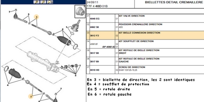

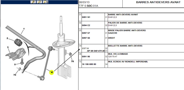

Effectivement, il faut que tu précises de quelle biellette tu parles, ta seconde adresse http://www.oscaro.com/barre-stabilisatr ... 265-611-gt correspond à la biellette de barre stabilisatrice (responsable à mon avis des bruits que tu entends en passant dans les trous), la 1ère http://www.mister-auto.com/rotule-de-di ... _g914.html correspond à une rotule de direction, c'est pourquoi ils te précisent droite ou gauche, elles ne sont pas identiques car la courbure est inversée. Par contre, cette rotule se monte à l’extrémité d'une biellette également appelée biellette de direction. Cette biellette se monte en bout de crémaillère et est effectivement plus délicate à remplacer et nécessite le passage "réglage" du parallélisme. ;-)
Je réédite pour compléter mon information
Biellette de barre stabilisatrice, les deux sont identiques :

Biellette de direction :
Biellette de direction.jpg (109.64 Kio) Vu 5248 fois
Par contre, si tu dois changer ta biellette de direction, il te faudra certainement changer également le soufflet (rep. 4), en tous cas, vérifie le avant car, si la rotule de cette barre est hs, il y'a de grandes chances que le soufflet soit percé.
Enfin, je pense que ton problème vient plutôt de la biellette de barre stabilisatrice, au pire, si ça n'est pas précisé, demande au technicien qui a effectué le contrôle. ;-)

Après il a vu cela en levant la voiture sur un pont et donnant des acoups en tirant la rouge de gauche a droite donc je pense que c'est :
Biellette de barre stabilisatrice ? d'après le dessin c'est la seule qui peux voir.

Pas de problème, oui, s'il t'as dit que c'était facile à changer, c'est forcément la biellette de barre stabilisatrice, celle de direction est beaucoup plus délicate à remplacer et pas question de disquage dans ce cas !
Tu peux effectivement couper les goujons de fixation mais attention de ne pas toucher la barre de stabilisatrice ou l'amortisseur en disquant !
En principe, en prenant la précaution de mettre du dégrippant sur les écrous la veille au soir, ça ne doit pas poser de problème pour le démontage et, à ta place, je changerais les 2, ça t'éviterai d'avoir à y revenir et ça n'est pas très onéreux ;-)
