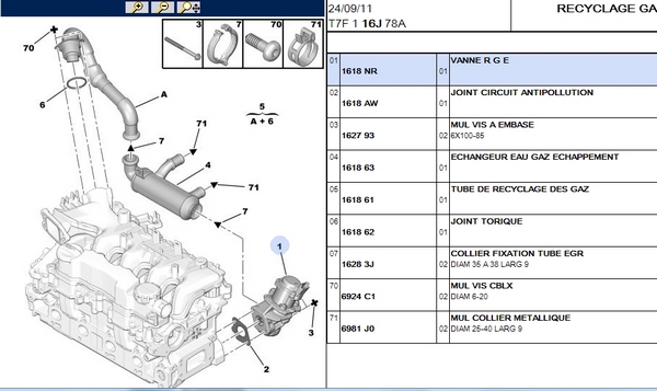

Tout d'abord, l'emplacement de la vanne EGR sur ta 308 et, je pense, tous les modèles équipés du moteur 1,6l HDI 16v 110cv (sur le 1,6l HDI 8v 112cv, ce n'est plus le même montage) :
vanne EGR.jpg (120.68 Kio) Vu 15094 fois
Pas très facile d'accès car à l'arrière du moteur, jette également un coup d’œil (pas trop loin tout de même :mrgreen: ) sur le tuto de ce présent forum concernant le nettoyage de cette vanne EGR : viewtopic.php?f=5&t=4279, notamment la doc mise par Bernard57 qui explique le démontage.
Sache tout de même qu'un soucis de vanne EGR devrait t'allumer l'alerte "Défaillance système antipollution" et/ou provoquer des trous à l'accélération. Tu peux également faire une recherche sur google (nettoyage vanne EGR sur les 307 1,6l hdi 110cv, c'est le même montage que sur ta 308) ;-)
