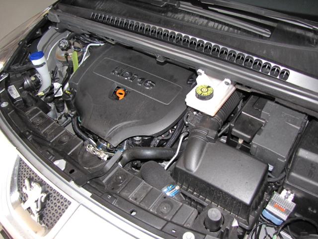

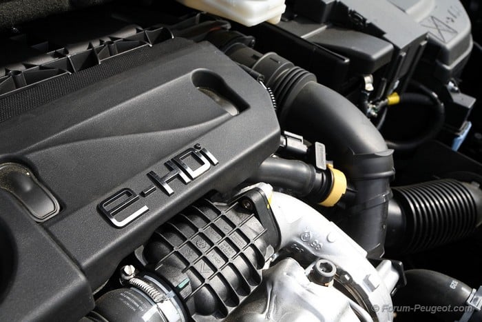

Messagede christophe308 » Dim 21 Aoû 11 07:41
Le 1.6 HDi 90/110 ressemble a ca, avec son turbo vers le radiateur
Le nouveau 1.6 HDi en 8s
Le 1.6 e-HDi
Alors que le 2.0 HDi 136 ressemble plutot a ca
