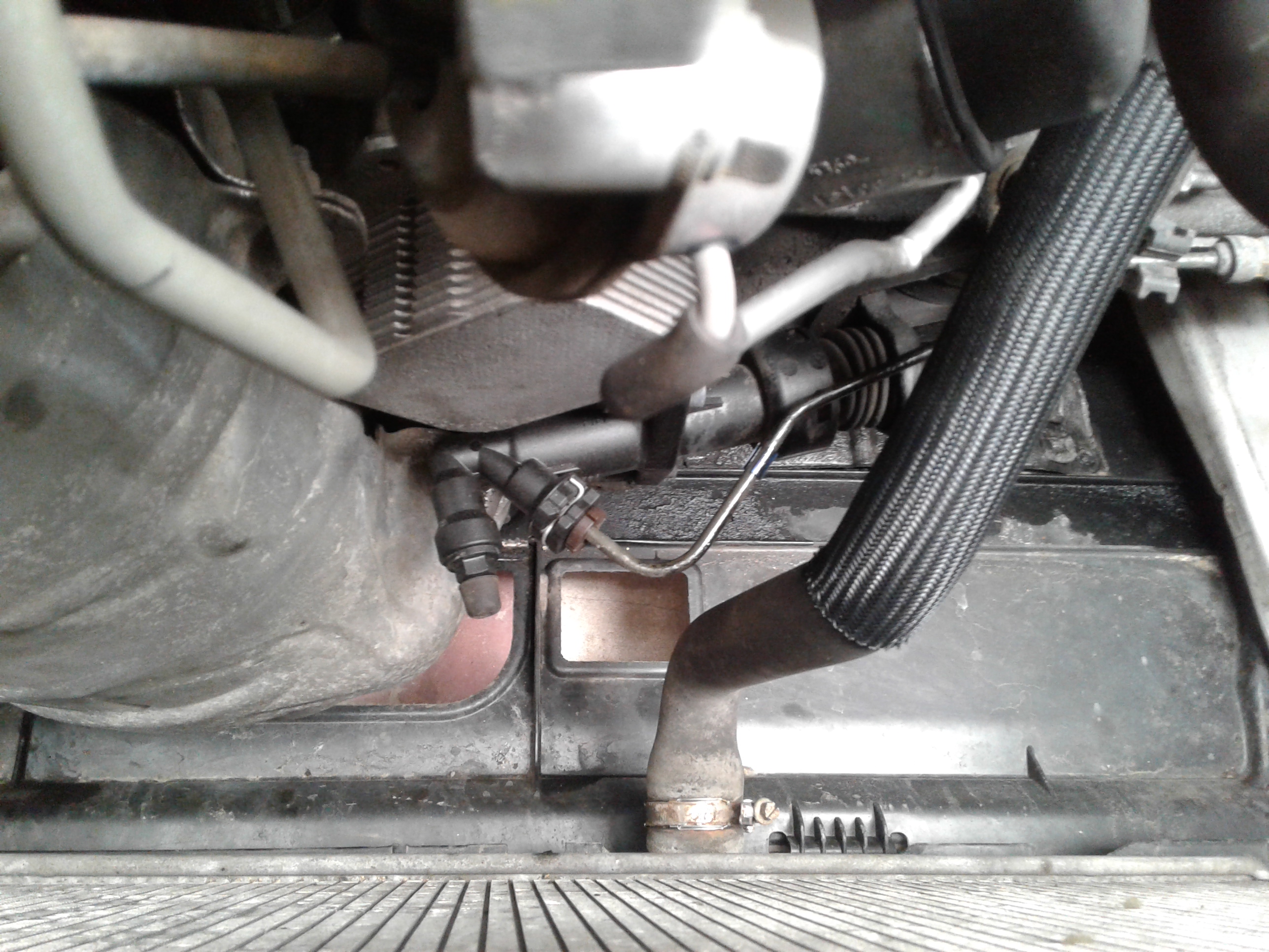

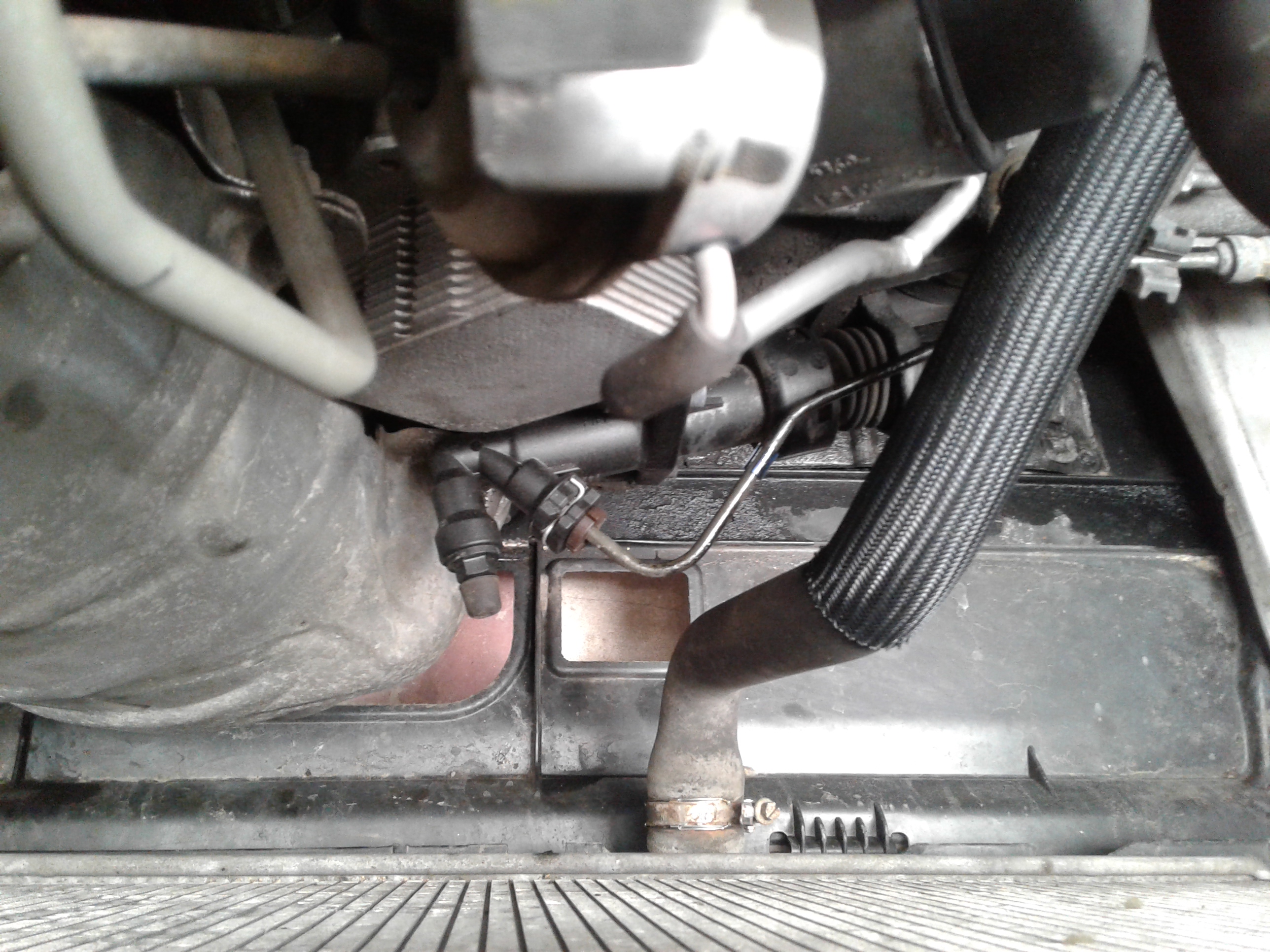

Messagede elkhattabi227 » Mer 21 Fév 18 22:23
En fait, quand je l'ai achetée, j'ai trouvé une clé affichée sur un petit écran suivie de ce chiffre (-500)
Donc vite je me suis dirigé vers un garagiste pour faire la vidange. Cet après-midi meme j'ai changé la filtre à air.
Mais faisant le changement du filtre, aidé par un tutoriel, j'ai remarqué que le tuyau de l'embryage était humide. C'était de l'huile.

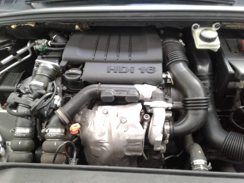

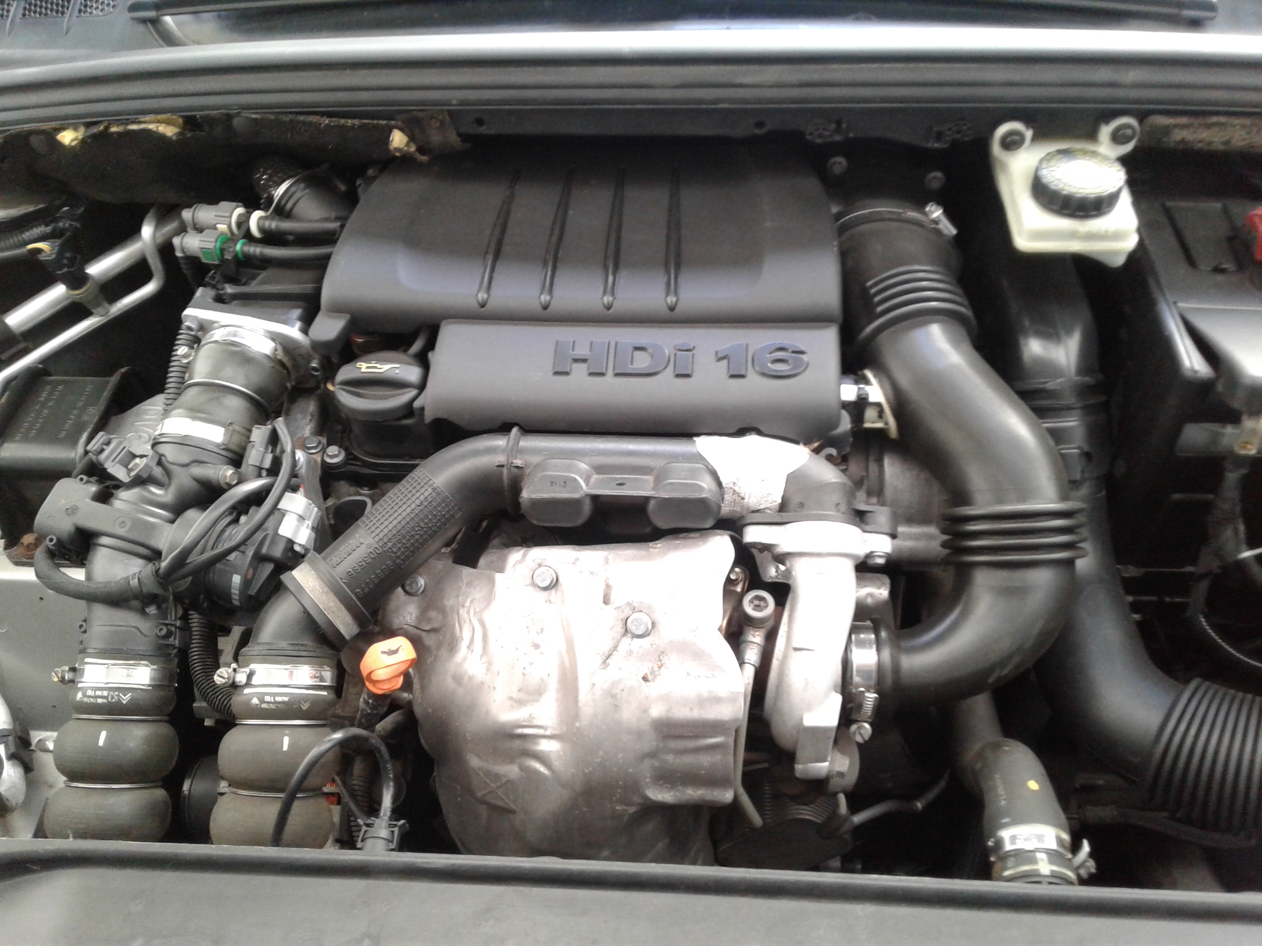

Messagede elkhattabi227 » Mer 21 Fév 18 22:48
Et voici le moteur

Messagede dolby » Mer 21 Fév 18 23:05
elkhattabi227 a écrit:En fait, quand je l'ai achetée, j'ai trouvé une clé affichée sur un petit écran suivie de ce chiffre (-500)
c'est normal le filtre a huile est au dessus
pense aussi a changer le filtre a gasoil (tres facile quand tu changes le filtre a air) et pourquoi pas liquide de frein et de refroidissement
et le moteur ressemble a un 90ch.

Messagede elkhattabi227 » Mer 21 Fév 18 23:25
Bonsoir :)
En fait, j'ai une question à propos de l'huile que j'ai trouvée au-dessus du tuyau de l'embrayage; ce dernier fonctionne -t-il grâce à un liquide quelconque ? 8|
j'ai peur que le tuyau présente une fuite !
Abdel
elkhattabi227
Messages: 60
Inscription: Lun 19 Fév 18 23:40
Re: 92 ou 110 ?
Messagede dolby » Jeu 22 Fév 18 00:49
comme j'ai dit plus haut : "c'est normal le filtre a huile est au dessus"
donc l'huile coule sur le tuyau lors du changement du filtre
et c'est pas la meme huile dans le tuyau et si y'avait une fuite, tu pourrais pas débrayer

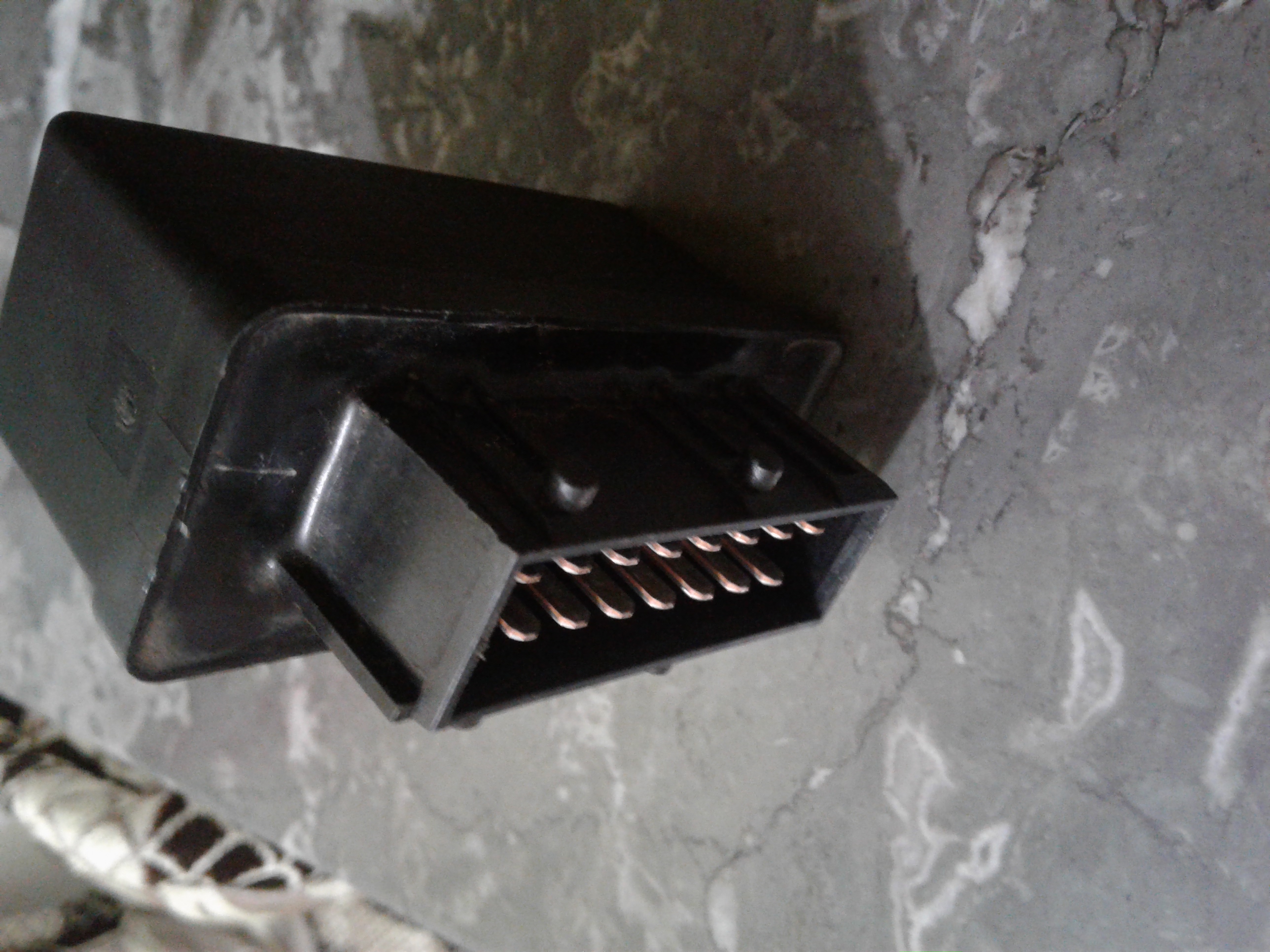

Messagede elkhattabi227 » Jeu 22 Fév 18 23:17
Mauvaise nouvelle ! Cet après-midi, , en roulant, j'ai eu ce message angoissant :" Système Abs défaillant."
Une fois chez l'électricien, je découvre que le relais de l'électrovanne est hors service.
Combien ça coute ce truc ? et qu'en pensez-vous de cette panne ?

Messagede elkhattabi227 » Jeu 22 Fév 18 23:21
Voici la pièce endommagée :

Messagede Pascal29 » Ven 23 Fév 18 06:53
J'ai la nette impression que tu as acheté une "merguez" comme on dit en France; je serai toi, je la ferai reprendre par ton vendeur, ya embrouille !
