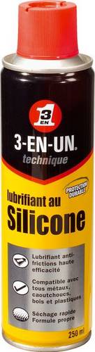

Messagede dc8 » Ven 25 Jan 13 16:42
moi je pense que ce prob existe sur toutes les marques,déja dit j'utilise une bombe de wd40 dielectrique sur les serrure avant une fois par mois

Messagede dc8 » Sam 26 Jan 13 17:21
mes serrures sont les mémes que les autres theartist pour ce qui est de l'humidité c'est énorme car nous sommes dans le cercle polaire il faut préciser qu'ils possédent des réchauffeurs électrique mais pas nous donc ? il reste plus que la fameuse bombe et aussi de la vaseline liquéfié avec un pinceau sur les joints de portes

Messagede kikileboss » Sam 23 Fév 13 18:47
Aujourd hui premiere journee ou il refait froid depuis mon premier post.
Ce matin aucuns soucis d'ouverture.
j'ai posé ce produit sur les joints de portieres et dans la serrure.
