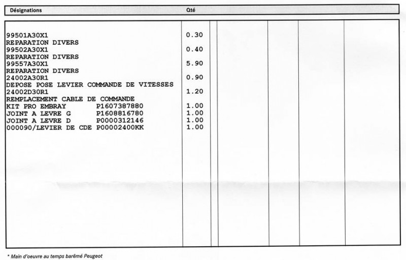

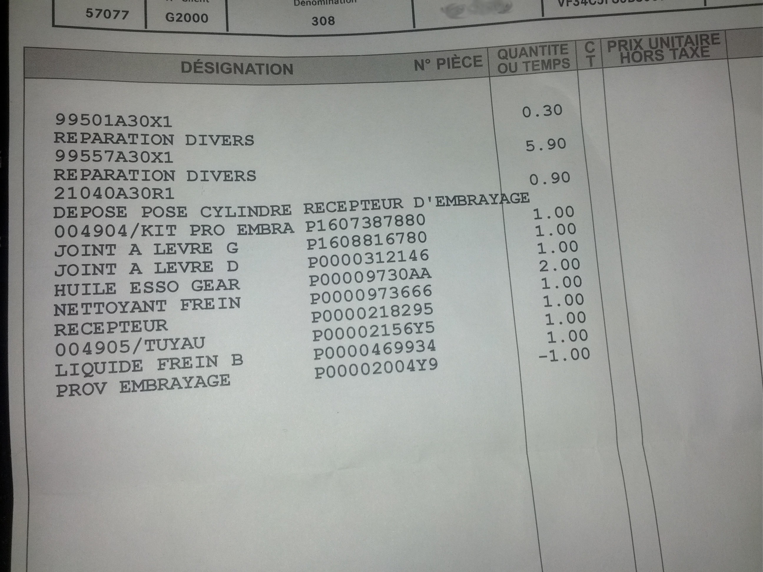

Messagede topinotchenkov » Mer 05 Déc 12 09:29
voici le compte rendu du garage, pour moi ça veut pas dire grand chose mais avec cette liste de pièces certains parmi vous auront peut être une idée sur l'origine du problème ?
@Piemm : je te le scan et te l'envois au complet pour l'archiver avec le tiens, juste au cas où, je te remercie d'en faire autant ;)
topinotchenkov
Messages: 27
Inscription: Mer 28 Nov 12 11:27
Re: Embrayage qui broute

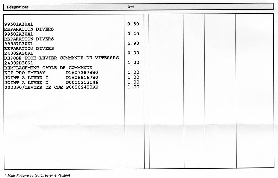

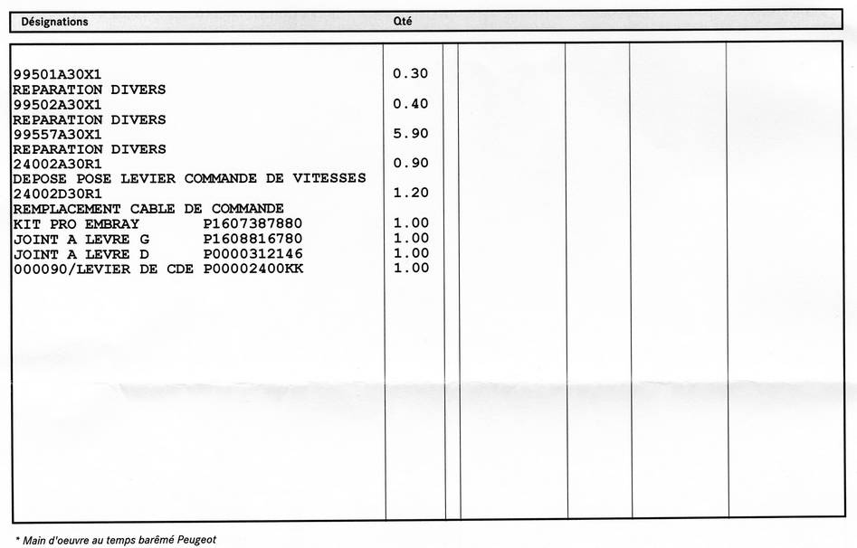

Messagede piemm » Mer 05 Déc 12 10:56
Voici mon compte-rendu également (reçu à l'instant):
En effet cela ne dit rien sur la cause du problème ....
Et pourquoi ont ils du démonter et changer le levier de commande de vitesses ?
Tout est ok mais je trouve que depuis cette intervention elle consomme plus ....
Est ce possible ?
Je vais retourner chez mon CC pour avoir plus d'infos, je vous tiens au courant.
@topinotchenkov: pas de soucis je vais t'envoyer le compte rendu ;-)
piemm
Messages: 39
Inscription: Lun 29 Oct 12 09:30
Messagede topinotchenkov » Mer 05 Déc 12 11:12
Même panne, pas les mêmes pièces changées, la mécanique n'est donc pas une science exacte ? :pasdrole:
Les pièces en commun sont le kit embrayage et les 2 joints, jusque là c'est cohérent. Mais le reste correspond donc à quoi à votre avis ? Sur celle de Piemm on change le levier de commande, et sur la mienne ce sont des "récepteur", "prov embrayage", liquide de frein (?!) et "tuyau"...?
L'explication qu'on m'a vaguement donné c'est que de l'huile de boite se serait retrouvée sur le disque d'embrayage, on m'a donc remis le plein d'huile dans la boite. C'est plus parlant pour quelqu'un ici tout ça ?
topinotchenkov
Messages: 27
