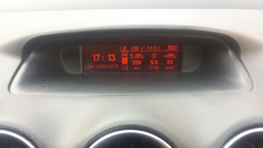

Messagede esperonto » Ven 24 Juil 15 01:31

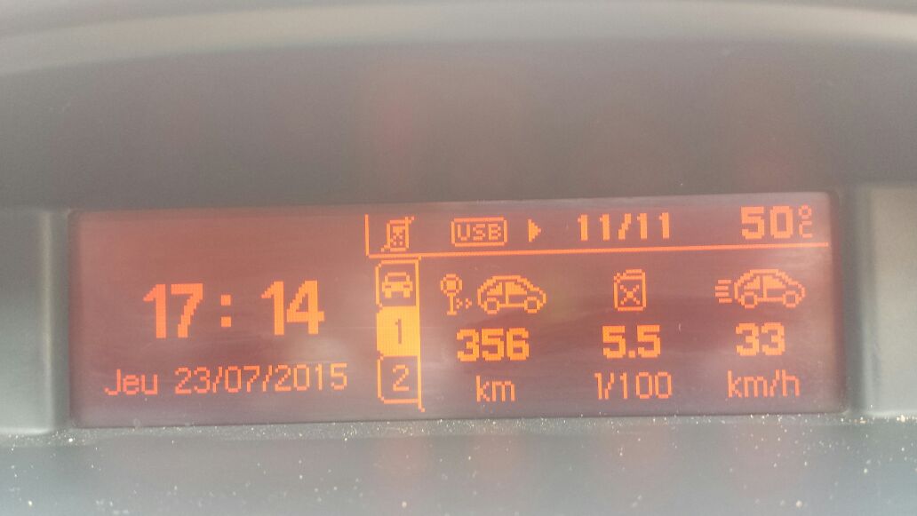

Ma 308 passe l’été à Marrakech... 50 degrés à l’ombre.

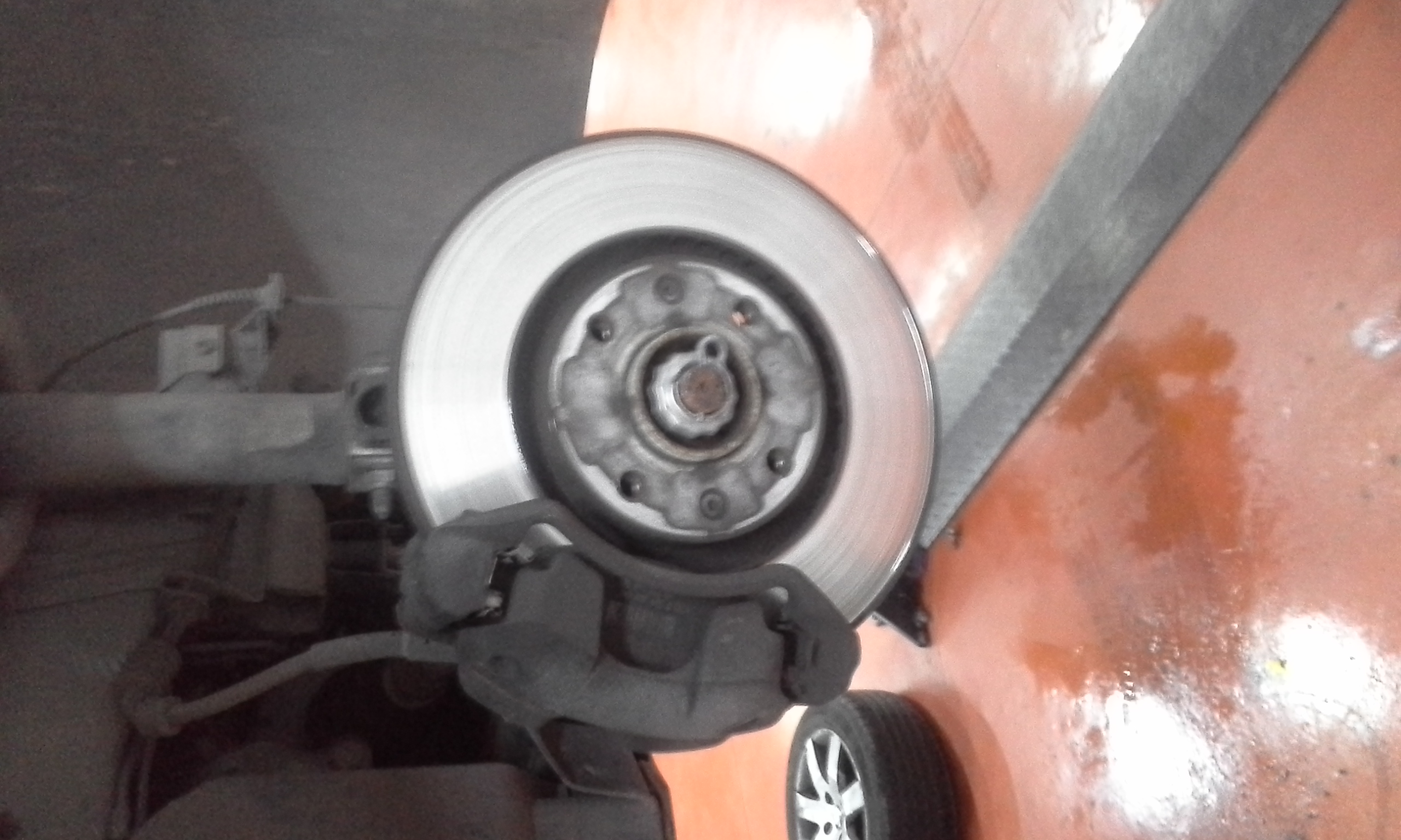

J'ai roulé avec les mêmes plaquettes de frein 65300 km. Je n'avais aucun signe pour penser à les changer. Ma surprise fut aussi assommante que mon ignorance quand le mécano me fit savoir que les plaquettes de frein peuvent durcir au point de ne plus s'user (effet fer chaud trempé dans l'eau) mais ‘’ creusent’’ ou liment le disque de frein. Il ne fallait pas voir pour croire, mais toucher l'extrémité du disque pour sentir quelques millimètres de différence entre la surface lisse de celui-ci et son périmètre.
Le mécano m’a remplacé les plaquettes avant et me conseille de changer, la prochaine fois, et les disques de frein et les plaquettes ( après 30000 km).
Ma question : quand peut-on affirmer qu’un disque est hors d’usage ? Que faire pour contrôler mes plaquettes et éviter leur durcissement ? Merci.

bonjour si bavure importante inter ext sur pourtour et surtout disques AV mesurer l'épaisseur lisse avec un palmer et à changer si au mini ou à proximité , faire sauter les bavures ne va pas empécher le danger de blocage d'une roue

bonjour mesure simplement l'épaisseur du disque avec un palmer 24 mm mini

Je comprends aussi que les manipulations d'un tourneur fraiseur sont à déconseiller dans ce cas. Il ne faut pas lesiner avec les freins.

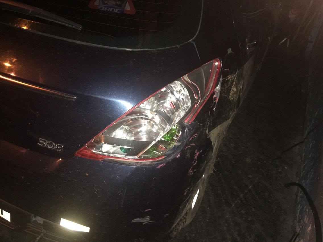

Messagede ahmedtouzani » Dim 21 Fév 16 11:12

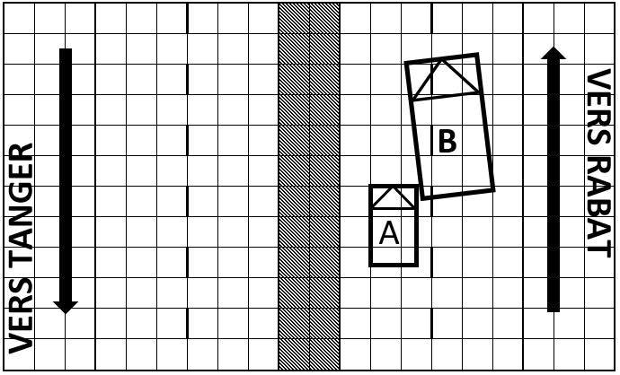

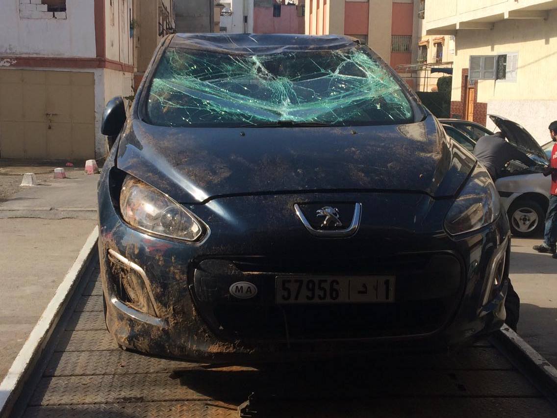

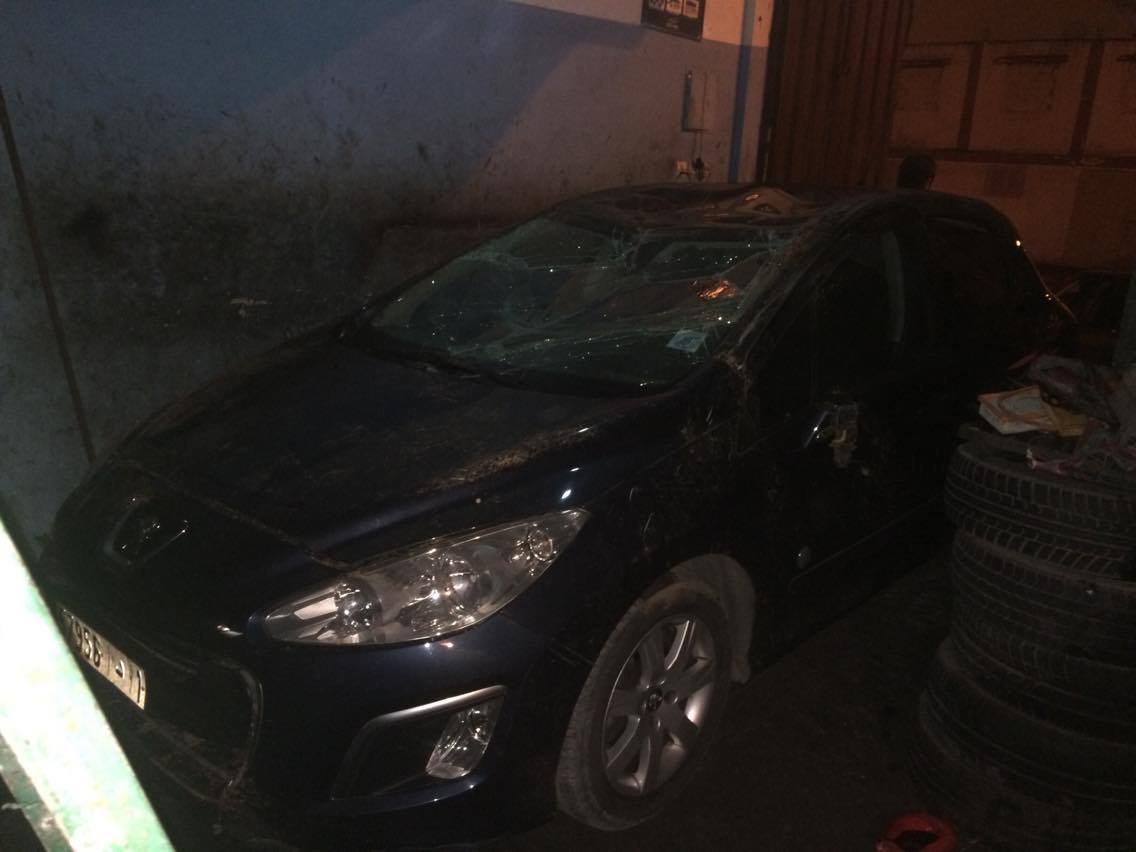

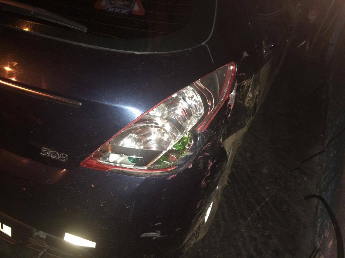

Le jeudi 18/02/2016 j'ai eu la plus mauvaise des expériences avec ma 308.
En conduisant sur autoroute je m'engageais pour doubler un camion. J'ai emprunter la file de gauche à une distance de 200 à 250 mètres du camion qui roulait sur la file de droite. à 10 mètres du camion, ce dernier met son clignotant gauche et vire vers la gauche pour doubler. le camion roulais à 80 Km/h moi à 120 km/h je n'ai pas eu la distance suffisante de freinage et j'ai fais sortir les roues de gauche sur la bande dérasée de gauche afin d'évité le choc et hop à cause du gravier ma 308 commence à patiner et j'ai heurté l'aile droite avant sur le coté gauche arrière du camion. résultat : 2 tonneaux! Dieu merci Je m'en suis sorti indemne. ce n'est pas le cas pour ma 308!
308 1.6 HDI 90 OXYGO Bleu Bourrasque

Re: Série Spéciale : 308 Oxygo
Messagede esperonto » Dim 21 Fév 16 12:25
Je ne trouve quoi dire. Que tu sois indemne est une grande et heureuse nouvelle. Quand le destin frappe , on ny peut rien... et si les dégats se limitent aux materiels ... "Alhamdou li Allah".

Messagede ahmedtouzani » Mar 01 Mar 16 16:54
esperonto a écrit:Je ne trouve quoi dire. Que tu sois indemne est une grande et heureuse nouvelle. Quand le destin frappe , on ny peut rien... et si les dégats se limitent aux materiels ... "Alhamdou li Allah".
Exactement cher esperonto ! le plus important c'est l’être humain.
