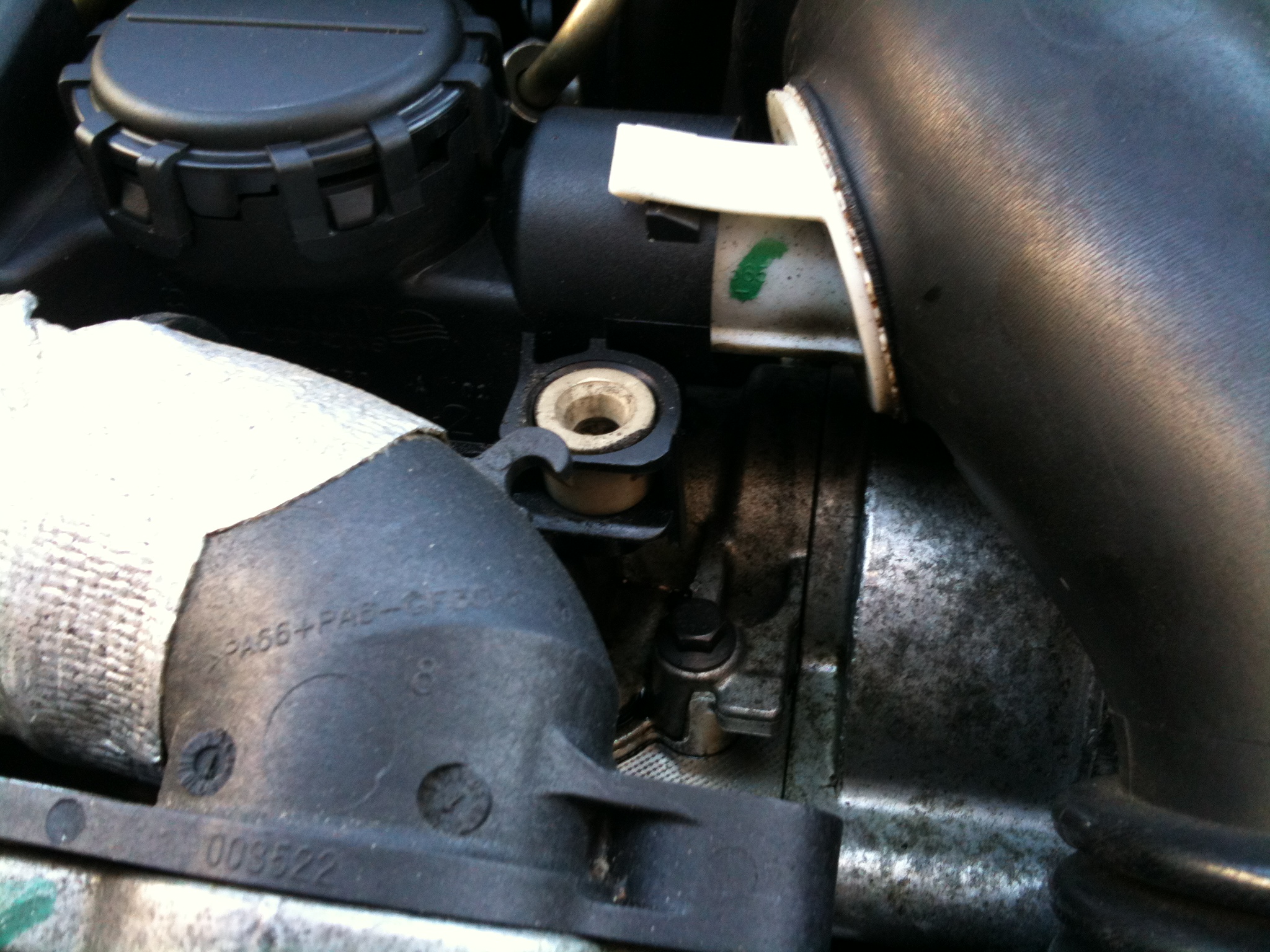

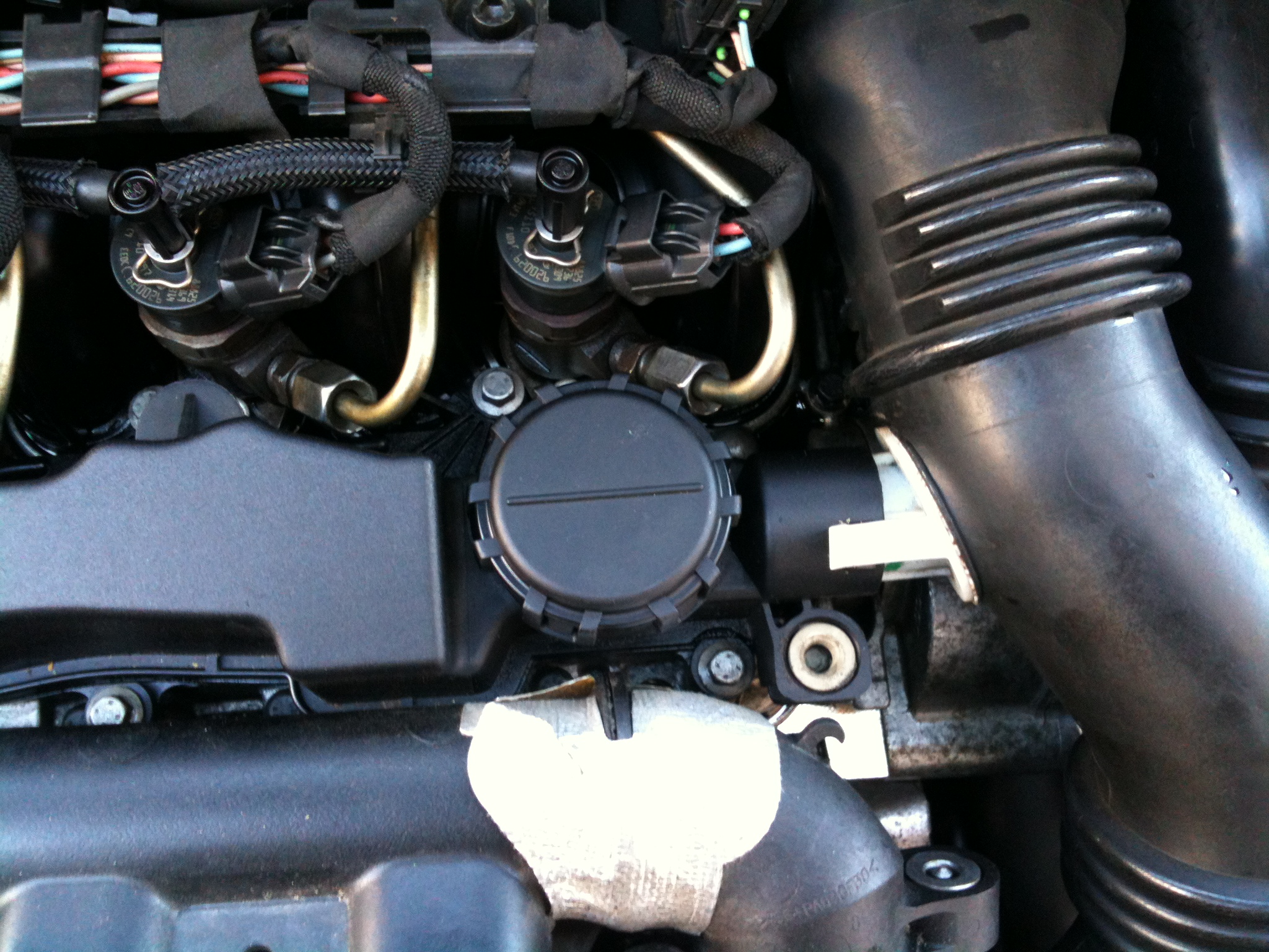

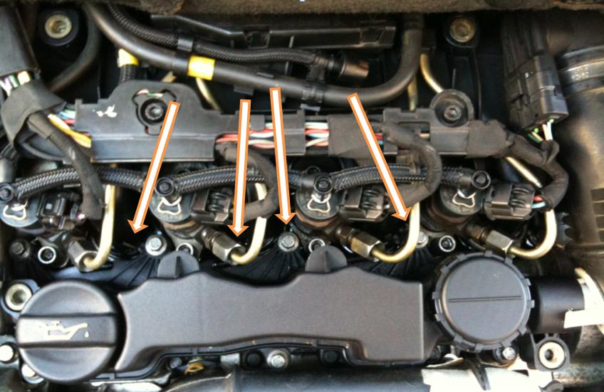

dc8 a écrit:salut,un truc m'intrigue sur la photo 1 et 3 le raccord blanc plastique monté sur l'arrivée d'air admission turbo normalement c'est le reniflard d'huile mais il semble qu'il n'est pas branché ??
Vertigo a écrit:Chez moi c'est monté pareil, il est vrai que c'est souvent une jonction/ un assemblage qui laisse passer un peu d'huile.
moi , j'aurai voulu savoir si l'huile était au dessus du couvre-culasse, sur son bord ou au dessous, car si c'est au dessus, remplacer le joint du couvre-culasse n'a servit à rien, l'huile vient de plus haut, le reniflard, le bouchon de remplissage et cette fameuse jonction.

forest a écrit:J'ai eu une fuite sur la troisième photo, le joint était male monté et de l'huile sortait.
J'ai sorti, bien remonté le joint, et tout remonté.
C'est ça que tu parles ?
Vertigo a écrit:dc8 a écrit:salut,un truc m'intrigue sur la photo 1 et 3 le raccord blanc plastique monté sur l'arrivée d'air admission turbo normalement c'est le reniflard d'huile mais il semble qu'il n'est pas branché ??
Matsylhel a écrit:je vais faire de nouvelle photos afin d'apporter plus de détail sur l'huile. mais il y en a partout au dessus du moteur.

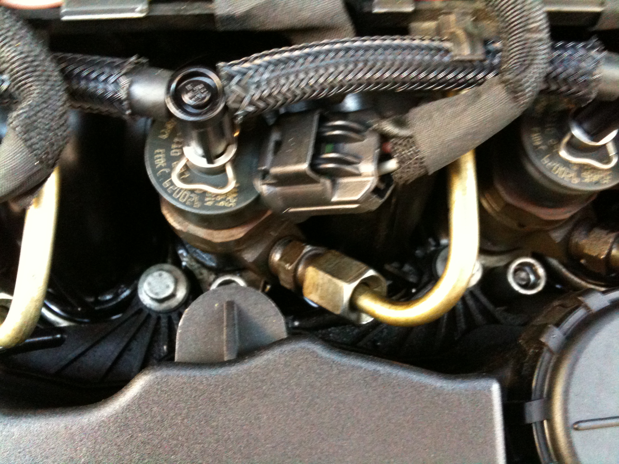

SUBMAN a écrit:Bonjour, je pense que le souscis peux venir des joints des injecteurs, en effet si les fuites sont a proximitées des 4 injecteurs ça peux s'expliquer. Ce problème est assez courant sur les 1.6 hdi au déla de 100.000KMS. Ce n'est pas trop grave mais il ne faut pas trop trader a changer ces joints (env 250-300 euros pièces +main oeuvre).
