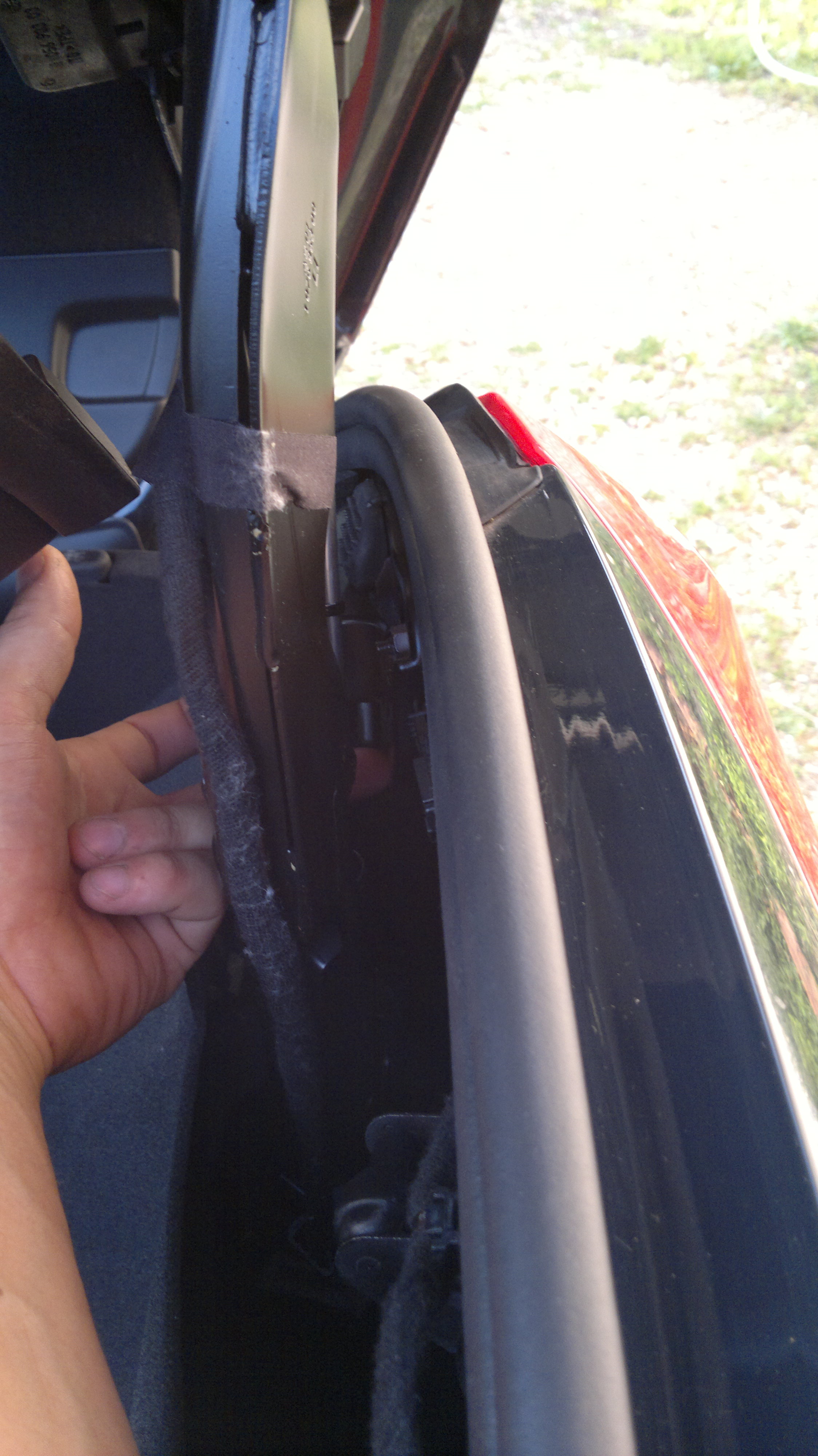

Messagede jeangrev » Mer 18 Avr 18 14:05
Bonjour ,
Super cela à marché pour moi ,javais le toit bloqué en phase d'ouverture et j'ai pu le remettre en place en appuyant sur le teton dans le coffre coté gauche comme décrit et illustré ci plus haut et avec l'aide d'une personne pour actionner le bouton d'ouverture
Ce capteur se situe à l'intérieur du coffre en haut du phare gauche. C'est un téton qui sort, style gros téton d'éclairage de porte.
-Si celui si n'est pas enclenché, la manœuvre de toit se bloque, indiquant les messages d'erreur.
-Si vous ne le voyez pas, il se peut qu'il soit enclencher par le mécanisme d'ouverture antagoniste du coffre (bras d'ouverture du coffre).
Pour le tenir enfoncer, et réenclencher la procédure de manœuvre de toit, il faut:
-soit être 2 personnes (une qui manœuvre le bouton d'ouverture de toit, une au niveau du capteur qui le maintient enfoncé (!attention à ne pas se coincer les doigts!)),
-soit utiliser un objet qui vient coincer le téton en position rentré, mais assez souple pour pouvoir l'enlever. (j'ai utilisé un manche en bois de pinceau)
ATTENTION : il ne faut pas terminer la manœuvre de toit avec l'objet qui bloque le capteur en place, il ne faut faire qu'une brève manœuvre de toit (dès que le toit commence à bouger, il faut arrêter). Ensuite, enlever l'objet
photo du teton dans le coffre : download/file.php?id=13874&mode=view
OUF :super: :frime1:
Un Grand Merci pour l'info à pagenag86 .(je ne comprends pas pourquoi il n'en parle pas dans le manuel d'utilisation de la voiture ou du moins je me doute: € ....)
