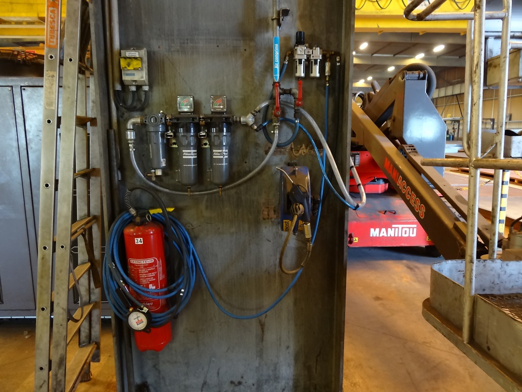

Ce matin, pose du gonfleur de pneumatiques automobile devant la cabane, plus simple d'accès ! :ghee:
Plus d'excuses pour ne pas le faire, celui-là est précis au dixième près, étalonné. :super:
Il manque un petit tableau électriques muni de prise 230vac et 400vac TRI au dessus des filtres pour terminer le coin. 8|

:rougefaché: le tuyau d'air accroché après l'extincteur :naah:
Je ne te félicite pas Pascal, mais que fait le CHSCT :?:

Je fait pareil ;-). J'ai 4 sortie mais 3 enrouleurs. On fait avec ce qu'on a sous la main :cote:

Ce n'est que du provisoire JC, je n'ai pas de support sous la main, mais le tuyau sortira de là. :D
Un support en L viendra la semaine prochaine pour finir le gonfleur et libérer l'extincteur. :super:

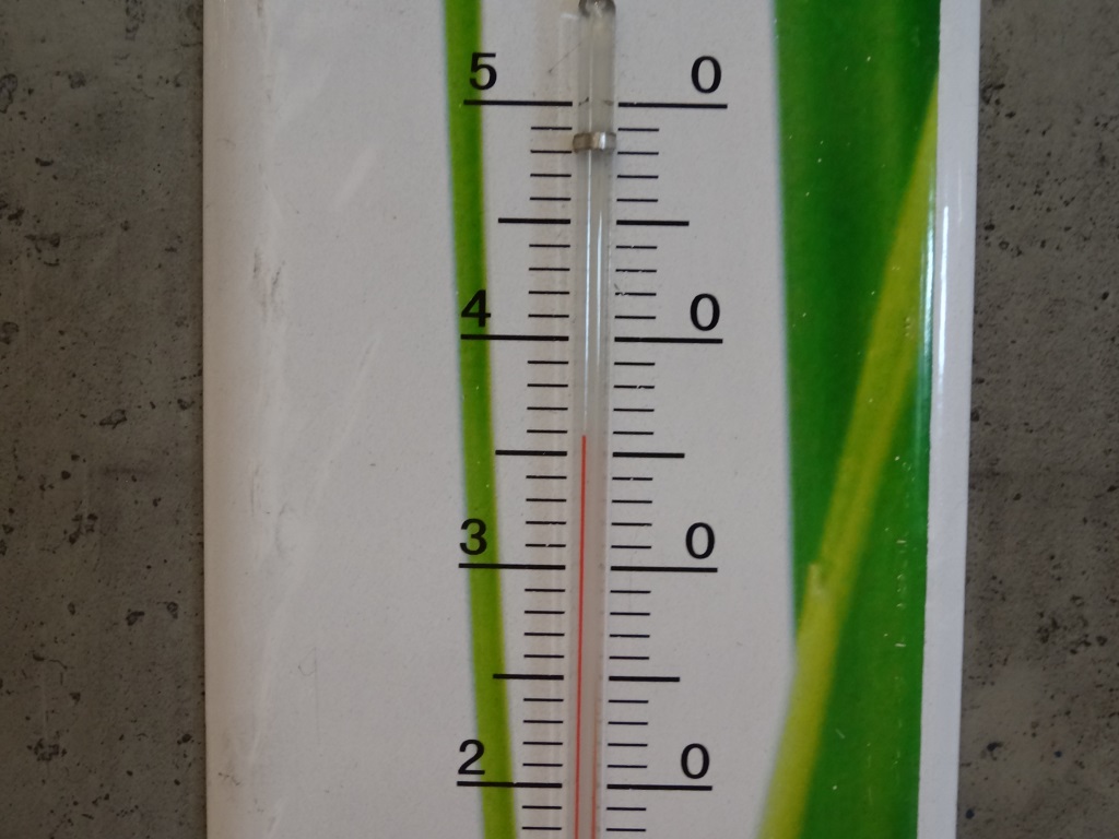

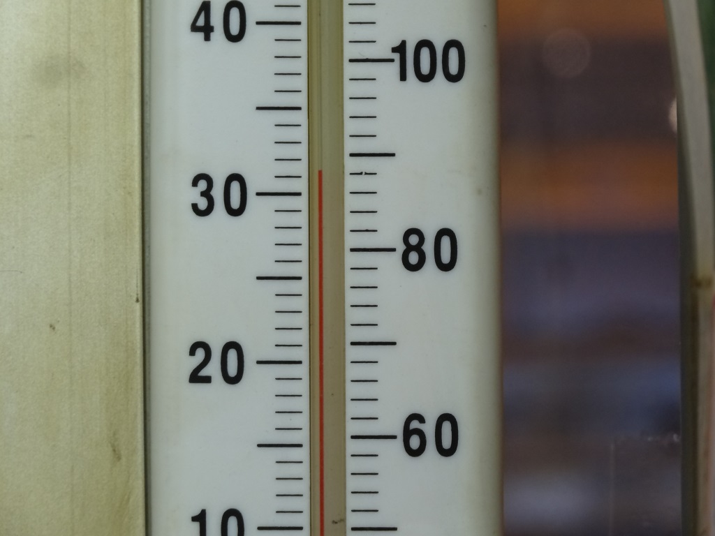

Température ce jour de juillet 2014, le 18 ! :nono:
Local maintenance
Atelier

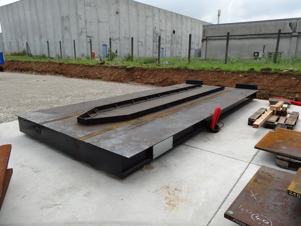

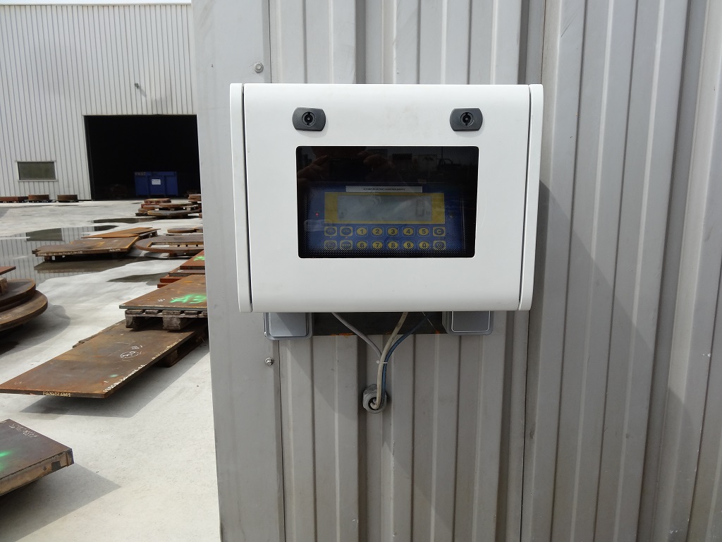

Une pensée à notre ami titou, pose et câblage d'un petit coffret de protection d'affichage d'une balance à bennes. :ghee:
Passage des câbles de mesure dans les fourreaux au sol, plus un autre pour un futur éclairage du matériel. 8|
Par contre, par cette température, c'était l'enfer, même dehors à l'ombre en compagnie de la bouteille d'eau. :rougefaché:
Les 2 gars de la société pour le montage se sont occupé de fixer la balance au sol et du câblage, heureusement que j'avais des chevilles à frapper. :?:
Une prise 230vac et un interrupteur iront terminer le coin de l'afficheur pour plus de facilité, le côté pratique qui servira.
Le gars qui s'occupe de poser de la tuyauterie était à l'heure au RDV, il va me rajouter un apport d'eau pour une machine
et une sortie d'eau extérieure en dessous du coffret fermée par une petite vanne. :pompom:
Vous savez surement le pourquoi du comment de l'utilité de cette eau providentielle, le karcher pour nettoyage des extérieurs !
Des photos la semaine prochaine pour vous montrer le résultat

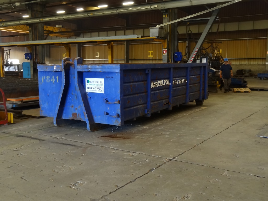

Voilà la balance à bennes de squelettes de ferrailles titou, çà te dit quelque chose ?
Le coffret électrique avec regard de l'affichage posé, la prise électrique à gauche et l'interrupteur à droite en dessous. :ghee:
La petite vanne d'eau ira à côté du presse-étoupe pour la piscine de l'année prochaine. :pompom:
Il reste le câble de l'éclairage vers la balance à terminer et à poser le lampadaire.

Messagede titou » Mer 23 Juil 14 18:37
belle bête :ghee:
à première vu l'afficheur de poids c'est un SCAIME IPC 50. la plateforme est balaise. la première que je vois avec les rails de guidage pour benne. quelle capacité ? j'imagine qu'il y a 4 capteurs, un boitier de raccordement (peut-être derrière la plaque grise... en tout cas c'est là que je l'aurais mis :gene: ) j'espère qu'au niveau des capteurs, il s'agit d'un montage sur bille ? parce que la bascule doit être pas mal secoué lors des pesées.
3 câbles qui rentrent sous le coffret : l'alim, le câble de la bascule (mesure) et ? une imprimante de l'autre coté du bardage ? une liaison pc ?
c'est pour un usage interne cette bascule ? ou des transactions commerciales sont faite à partir du poids indiqué ? dans ce cas il doit y avoir une vignette verte sur l'afficheur ;-)
seul l'affichage du poids est utilisé ? ou vous saisissez des infos (tare par exemple) ? si seul le poids était important, il existe une version d'afficheur qui ne nécessite pas de coffret, en inox, étanche, avec un affichage super gros (les caractères fond 60mm de haut)
un petit lien pour toi qui est curieux ;-) => http://www.scaime.com/fr/58/produit/indicateur-ou-repetiteur-de-poids-geant.html
pense à la débrancher en cas d'orage ;-)
Re: La cabane à Bricoman
Messagede Bricoman » Mer 23 Juil 14 19:09
Oui, j'ai câblé le 220vac et le câble réseaux, le câble de mesure est réservé à l'installateur, le câble de l'imprimante a été retiré ( 4 câbles d'origine). :D
Tout les fils vont sur des borniers à vis en interne, le gars l'a ouvert devant moi pour me faire voir. :super:
J'ai installé le PC dans la cabane de l'expédition pour les relevés de mesures et l'impression par le logiciel spécifique. :ghee:
Le gars doit revenir pour cette histoire de "pastille verte" de scellé et contrôler le fonctionnement.

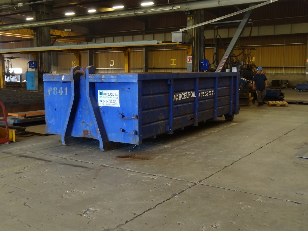

La balance va servir pour peser les bennes de ferraille de restant de coupe, histoire de maîtriser les coûts.
Je pourrai t'en dire plus sur la capacité plus tard, il y a plusieurs capteurs, c'est sûr au câblage derrière la plaque grise.

ça c'est de la bennes à ferrailles :o J'ai juste un bac en plastique au taff. Bon j'ai une plus grosse benne que toi pour les autre déchets ( après être passé dans le compacteur ça prend pas beaucoup de place :hehe: )
