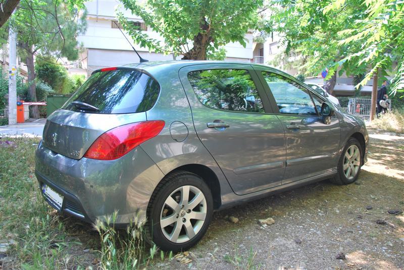

Salut a tout le monde!
Je m'appelle Haris, je suis grec, j' ai 45 ans ( toujours jeune :lol: ) et j'habite en Athénes. Je suis possesseur depuis 10 mois d' une Peugeot 308 1.6THP 150hp de 2007 (deuxième main, achetée avec 47.900 Km) Gris Thorium Premium Pack, avec quelques options ( toit panoramique, sièges cuir chauffants etc. ). J' ai maintenant fait 14.500 Km avec ma 308 et je suis satisfait globalement, malgré quelques problèmes que j'ai rencontré .

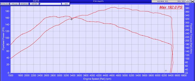

Quelques modifications que j' ai fait:
1. Remplacement du post RD4 (c' est vraiment médiocre en matière de son) pour une Alpine 9887 et des enceintes avant (Helix E62C).
2. Remplacement du filtre a air avec un Green
3. Remplacement du downpipe ( c' est quoi ça en français? ), du pot catalytique et du pot final de l' échappement.
4. Reprogrammation 190+ hp.
PEUGEOT 308 - dyno 03 (Medium).jpg (45.39 Kio) Vu 5214 fois
Le dyno est avant la pose du Green filtre a air et du boîtier(?) final de l' échappement, qui ont vraiment fait une différence remarquable. La régime 5000 - 6500 trs doit être améliorée sérieusement...
Comme ça, j' ai libéré la puissance que la voiture manquait (l'échappement est vraiment restrictive pour le potentiel du moteur) et en plus la consommation a baissé d' un bon litre / 100 Km (en conduite normale bien sûr).
En plus j' ai abandonné l' huile Total 5W-30 que Peugeot préconise, parce que c' est une catastrophe pour nos moteurs, pour la très supérieure, complètement synthétique Total Quartz 9000 0W-30. Si vous avez aussi un 1.6 THP (150-156-175-200 hp) n'hésitez pas!
P.S.: Excusez-moi pour toutes les fautes que j' ai commis... et toutes ceux que je vais commettre a l' avenir. Il y a presque 30 ans que j' ai fini le cours en français et depuis je n' ai pas eu beaucoup de chances de parler en français.

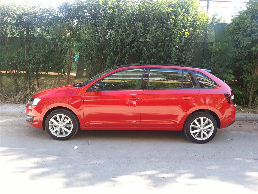

Photos de ma nouvelle Rapid Spaceback en page 4.

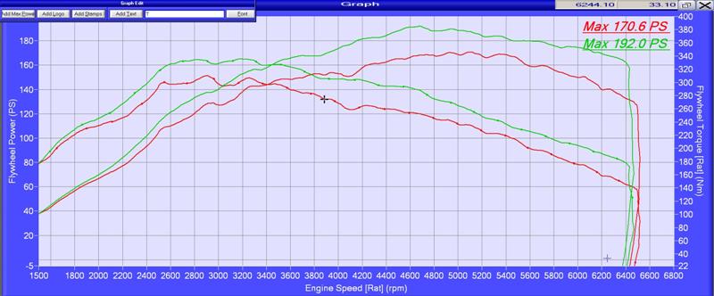

PEUGEOT 308 - dyno 02-03 (Medium).jpg (49.3 Kio) Vu 5195 fois
La seule différence entre les 2 courbes de dyno de ma voiture est que la meilleure est après un bon nettoyage de tous les résidus... 21 hp et 30 Nm de plus! Incroyable n' est-ce pas?

Bienvenue à toi et ta 308.
8| Presque 200 cv et des jantes en 16", dommage :/

Messagede harisma23 » Sam 06 Oct 12 13:08
white0spirit a écrit:21hp avec juste une new huile :-/
Mais non! Ce n' est pas la nouvelle huile! C' est le nettoyage de toute l' admission, soupapes comprises ( encore une fois, voir le lien: http://etuners.gr/en/index.php?s=12&t=357 ) de résidus, a cause de l' utilisation (vraiment catastrophique) de la Total Ineo ECS 5W-30. La nouvelle huile est utilisée pour éviter ça...

Messagede harisma23 » Sam 06 Oct 12 13:12
DUDU1973 a écrit:Bienvenue à toi et ta 308.
16" mais avec de Michelin Pilot Sport 3 quand même... A rectifier prochainement, avec de 17" ou 18"!

Messagede Bricoman » Sam 06 Oct 12 18:58
Bienvenue sur le forum. :D
La montée en puissance donne une quarantaine de poneys supplémentaires, beaucoup mieux utilisés à partir de 3400 tr/mn.
La courbe est claire à ce niveau là, en dessous, c'est la programmation d'origine qui est meilleure, plus de souplesse.
Il est certains que des soupapes encrassées dues aux bas régimes comme sur les photos pénalisent la puissance du moteur.
Là aussi, les courbes sont très claires pour voir la perte occasionnée.
Merci beaucoup! :D
Mais tu as confondu les deux courbes du premier dyno. Ce ne sont pas les courbes de puissance avant et après la reprogrammation, mais le couple et la puissance après la reprogrammation.
La puissance est supérieure dans toute la plage de régimes après la reprogrammation!
