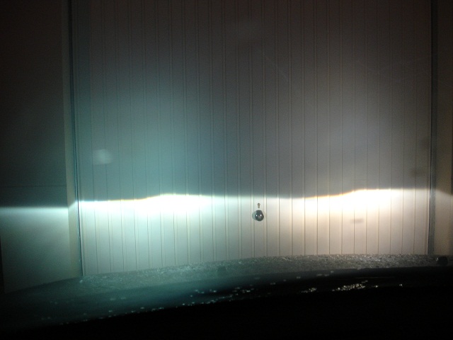

Toutes les photos prises (avec mon AB droit qui était [encore] non allumé, anciens ballasts...) :
Xénons d'origine et AB gauche, lampes froides :
Xénons d'origine , lampes chaudes (plus blanches):
Xénons d'origine à droite, nouvelle lampe 6000K à gauche, lampe froide à gauche (un peu vert/bleu):
Pareil vu de plus haut dans l'habitacle
Xénons d'origine à droite, nouvelle lampe 6000K à gauche, lampes chaudes :
Vue de face :
Lampes à gauche en 6000K, Xénon droit d'origine :

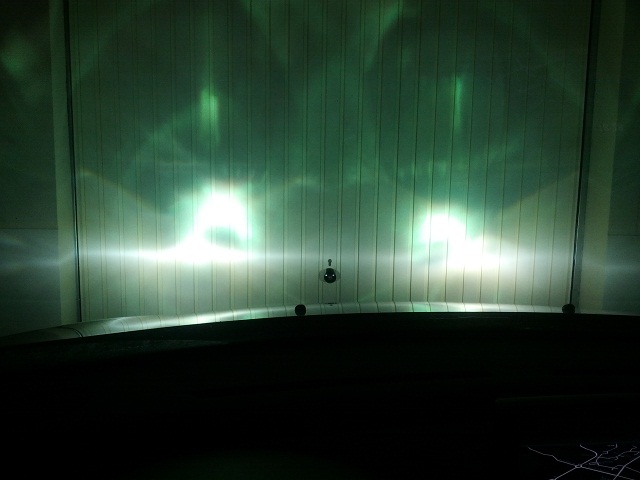

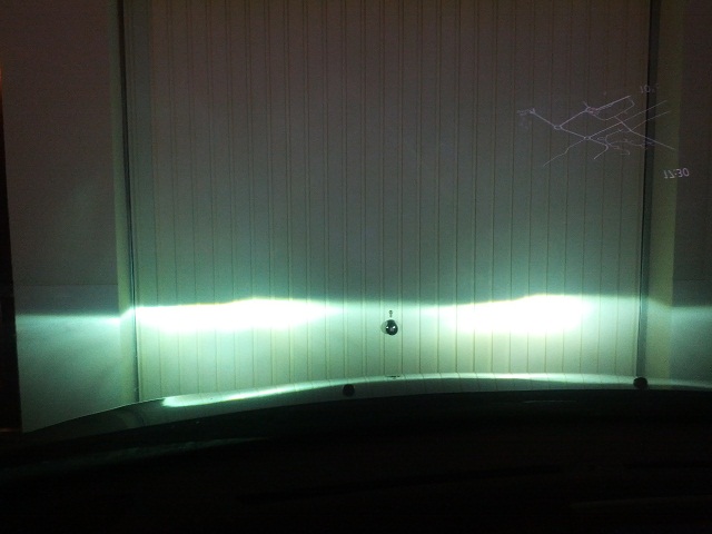

- montage des GRand Phares Xénon, ça claire fort.

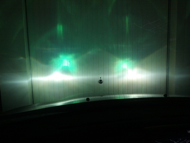

Et après montage final :
Normal :
Grands phares froids :
Grands phares chauds :
La photo rend bleu/vert alors que c'est tout blanc en visuel (la porte de garage est jaune cassé très clair, pas blanc)

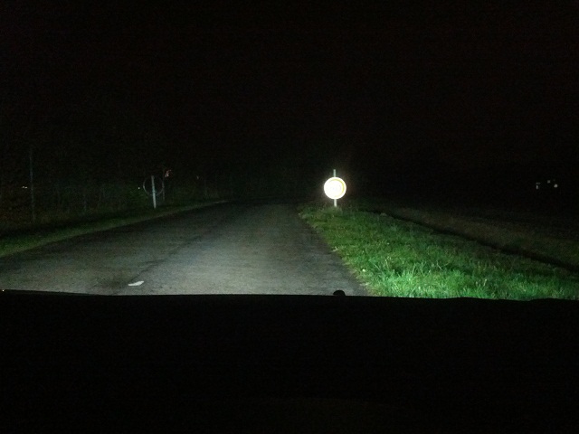

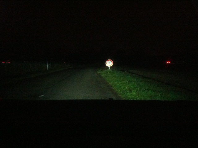

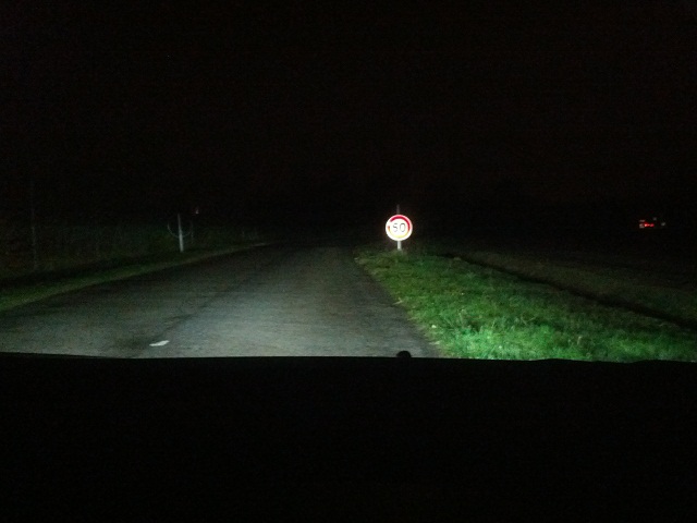

Essaye sur la route :
Xénon normaux d'origine, 6000K:
Xénon normaux d'origine avec les AB Xénons (ceux qui clignotent à l'allumage des fois):
La totale : AB, Xénons croisement et phares additionnels :
Donc pas trop mal.

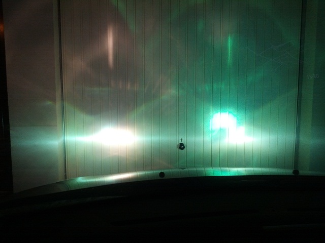

Par contre, je trouve que j'éclaire les arbres... j'ai refait plusieurs fois les branchements des H1.... toujours pareil.
Sur le montage de l'optique avant gauche, le guide était un poil petit pour glisser l'ampoule, mais ça a été. PAr contre, aucun contrôle visuel du montage (faudrait que je prenne une glace pour voir le montage).
et celle de gauche semble éclairer haut :
Il me faudra du temps pour bien faire les AB.
Si vous avez des avis pour le réglage plus haut... pourtant le détrompeur est bien mis. Côté clips, ils sont remis, mais je crois que celui du bas, côté passager, glisse vers l'extérieur de l'ampoule. Mais le tout tiens bien dans l'optique.
