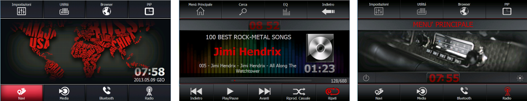

Juste pour vous dire que je viens de changer l'interface de mon 2-DIN grâce aux skins créés par un moddeur, KoTiX. Je tiens à le féliciter pour le travail de dingue qu'il a fourni, et pour le support qu'il m'a apporté pour que j'arrive enfin à le faire fonctionner complètement, ça a été un peu galère. J'ai le choix entre le skin d'origine, un autre légèrement modifié, un skin bleu et puis un rouge. Je peux passer de l'un à l'autre en moins de 10 secondes, au grès de mes envies, c'est plutôt cool.
Je pense conserver le rouge, il est vraiment très réussi et colle parfaitement avec les couleurs de mon intérieur :coeur:
http://kotixworld.blogspot.fr/2013/12/s100-platform-skinpack-31102013-its.html
Sur l'image ci-dessous, c'est en italien mais j'ai bien les textes en Français chez moi (j'ai du éditer le fichier langue car l'auteur avait juste fait l'anglais, l'italien et le russe)
Si jamais il y a des possesseurs du même autoradio que moi (Roadnav/Winca S100, modèle C083), et que vous êtes intéressés par changer l'interface, je serais ravi de vous donner un coup de main :super:
(J'en ai profité pour mettre à jour le 1er post ;-) )

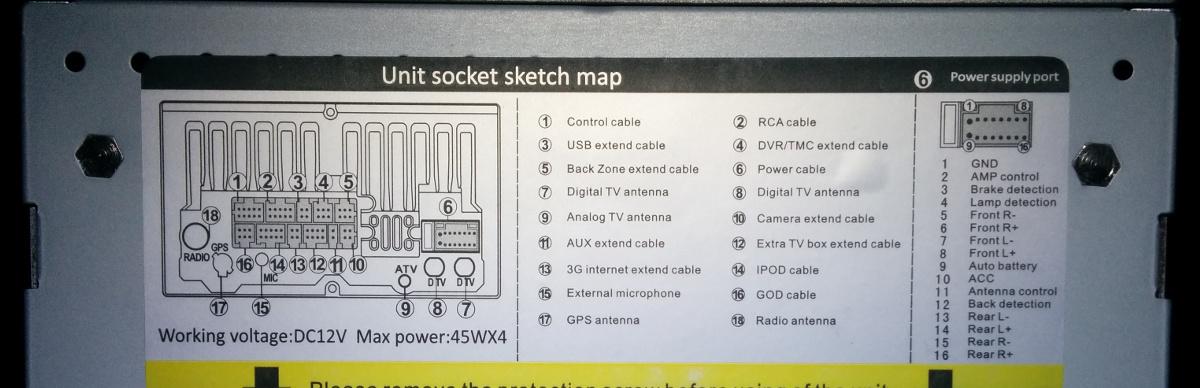

Petite question, j'ai acheté un amplificateur d'antenne fakra/iso pour essayer d'améliorer un peu ma réception radio, mais en voulant le monter je n'arrive pas à savoir où brancher l'alimentation de cet ampli. Il est prévu que ce fil se branche sur le "remote" derrière l'autoradio (un fil bleu normalement d’après ce que j'ai pu lire sur le web), mais je n'ai pas de tel câble sur mon poste. Auriez vous une idée de comment je pourrais récupérer du 12v après contact facilement ?
Voilà à quoi ressemble l'ampli :
Et voilà ce qu'il y a derrière le poste :

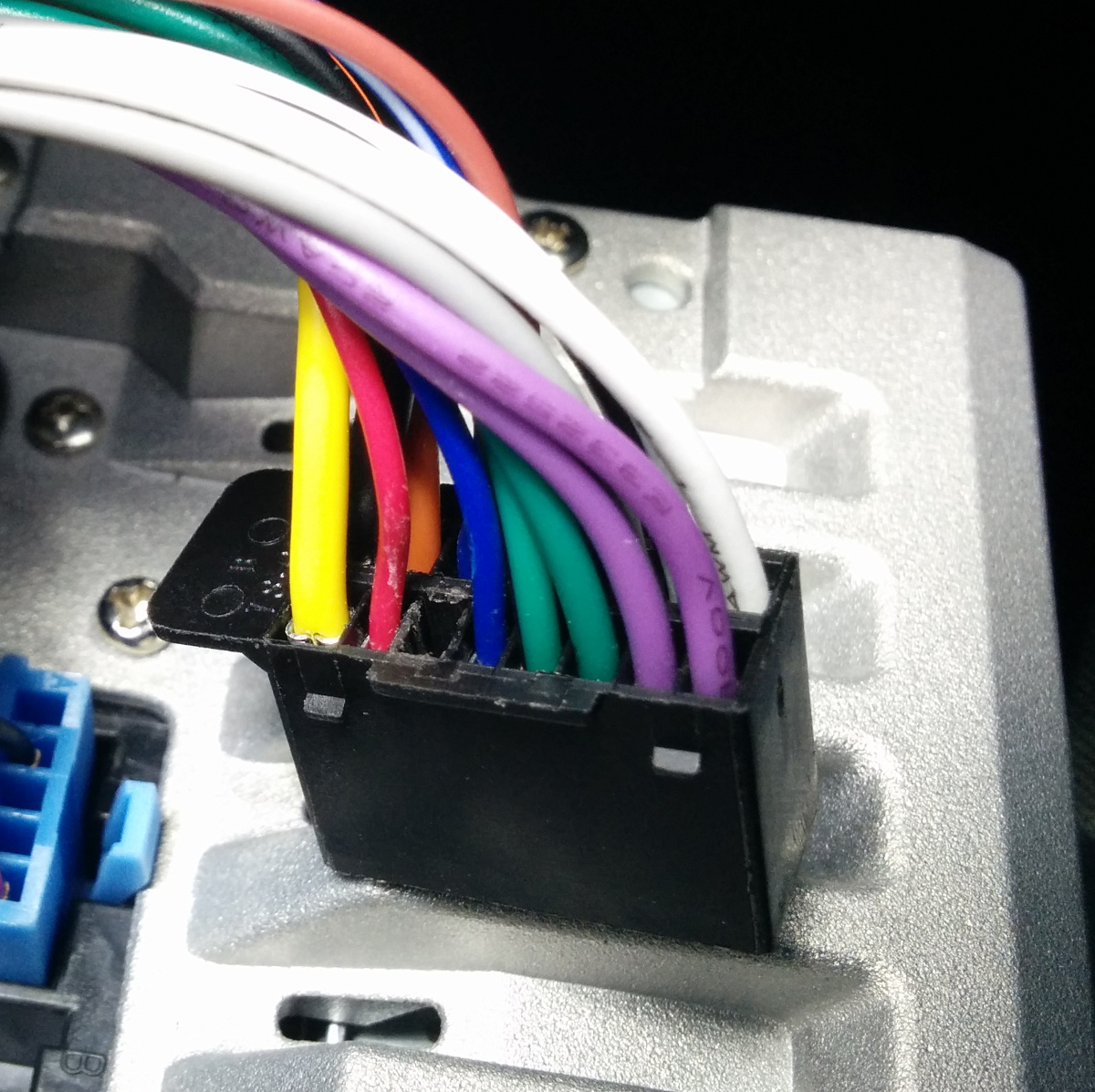

Et le connecteur (6), bizarrement il manque 1 fil qui s'appelle "antenna control", vous pensez que je dois brancher le fil bleu de l'ampli ici ? Si oui il me faudra une petite cosse, c'est plus petit que les cosses iso.
Sinon je tirerais un fil depuis l'allume cigare, normalement il n'ai plus alimenté contact coupé (à confirmer ?).
Merci.

Broche 11 du bloc 6.
Re: Olive en 308 --- skin autoradio
Messagede bories81 » Sam 20 Sep 14 17:53
C'est bien ce qu'il me semblait, c'est là où il n'y a pas de câble branché. Il me faut quoi comme cosse ? les cosses iso sont trop grosses (testé) !! Les pins en face, sur le poste, sont des petits picots ronds :
Et la broche 2 "AMP control" correspond à quoi à ton avis ?
Messagede Clems13 » Sam 20 Sep 14 18:00
Pour un ampli je dirais. Les spécialistes en audio devraient te confirmer ca !
Messagede forest » Sam 20 Sep 14 20:38
Je dirais pareil, je ne trouve pas d'info plus détaillée.
Effectivement, les 2 types de signal peuvent être contrôlés par le poste.
Pour plus de sécurité, il faudrait tester au voltmètre pour être sûr.
Sinon, il faudrait trouver des picots sur la 308 qui ont cette taille-là, pour retrouver le diamètre.
Aucun des 2 AMP Control ou Antena control ne sont brochées/câblées ?
Messagede bories81 » Sam 20 Sep 14 20:42
si le "AMP control" est câblé (mais j'ai pas regardé où il va après...)
