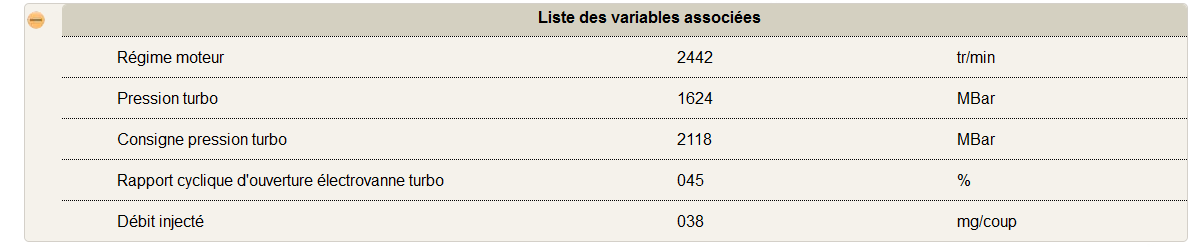

Et sinon j'ai lancé un diag, et ca me remonte deux défauts. Le même que la fois précédente, le P1351 mais aussi le P0299 qui fait référence à "Compresseur/turbocompresseur - pression de suralimentation faible". Quelqu'un sait si c'est grave ?
Elle passera chez Peugeot la semaine prochaine normalement, mais j'ai un gros trajet lundi, j'espère que je vais pas découvrir la BAU de l'A9. :gene2:

Le défaut concernant le turbo n'est pas réapparu, après l'effacement de hier, plutôt bon signe.

Sinon après le lavage, je l'ai repassé à la valise, et le défaut P0299 est passé en permanent. Je pense que je suis bon pour changer l’électrovanne du turbo. Hier j'ai senti comme un trou lors d'un dépassement avec changement de rapport (3 vers 4). Vu qu'elle ne passe que mardi prochain en révision, je vais voir pour le faire moi même d'ici là. :super:
Edit : La pièce est commandée chez Peugeot pour une somme modique de 52€. Et paf, la moitié des pourboires d'août est déjà dépensé. :diable: Je devrais pouvoir effectuer le remplacement demain. :amen:

Sinon petit coup de fil à Peugeot, ils n'ont pas reçu l'électrovanne... Je fais bien de m'en occuper avant la révision, sinon il m'aurait immobiliser la bestiole je sens. Hmmmm. La suite dans 24h. :/

Pour l'électrovanne, j'espère qu'une fois changée, tu n'auras plus le défaut (attention toutefois à certains messages qui sont remontés par un organe dans la valise alors que ça n'est pas obligatoirement lui qui est en cause).
Re: [austinman]308 Féline: électrovanne turbo HS?+mini shoot
Messagede austinman » Mer 03 Sep 14 08:25
J'ai fait les différents test possible tout est OK sauf l'additivation qui est en impossible, sauf que les régés FAP se font bien. Et vu qu'on ne peut pas changer que la pompe, je tente le coup de l'electrovanne. Hmmm. L'occasion de défapper ? :siffle:
Pareil j'ai défaut sur des relais, mais quand je les teste tout est ok.
C'est à devenir fou.
