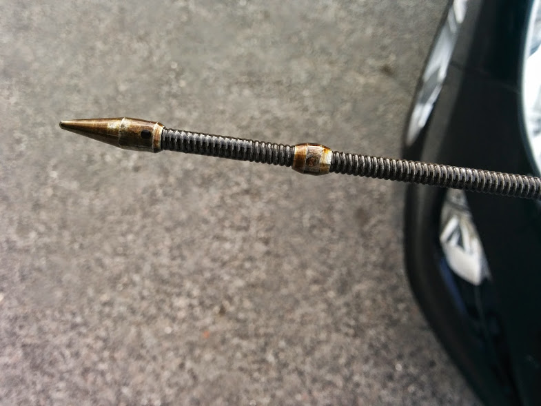

1. Alors je n'ai pas noté de fuites au niveau des flexibles et joints du liquide de refroidissement. Mais le niveau est encore très bas, alors que je l'ai rempli à ​84930 km en à peine 200 km j'ai perdu une grosse partie du liquide !
2. Ce soir voyant "niveau d'huile moteur à vérifier"... Comme d'hab je n'arrive pas du tout à faire la vérif manuellement. Et malgré 1 litre d'huile ajouté, rien n'y fait et le voyant reste toujours allumé. Vais faire la révision bien plus rapidement que prévu je pense.

Messagede zivier » Mar 28 Oct 14 22:17
0w30? Le THP c'est du 5W30 je crois. Essayes Castrol ou Motul tu devrais moins consommer d'huile...
Pour le voyant faut attendre un certain moment pour que ça s'en aille...ce n'est pas immédiat.
Pour les verifs il faut le faire moteur froid. Tu sors la jauge, tu l'essuies. Tu la remets tu la tournes comme si tu visses puis tu retires. Le niveau doit se trouver entre les 2 bagues en bas de la jauge...je sais pas si je suis clair...je vais essayer de trouver une photo pour te montrer..

Messagede SnorkY » Mar 28 Oct 14 22:21
Ouaip, mais avec les stries on voit pas grand chose... Mais en fait je pense que le niveau est tellement bas qu'on le voit pas du tout :(
Pour l'huile, yep c'est difficile mais après de nombreuses recherches ici et autres forums, il apparait que pour le THP la 0w30 est plus adapté et préserve beaucoup plus le moteur que la 5w30.
Je crois que c'est Bricoman qui a posté des photos de comparaison de soupape entre les deux huiles y a pas photo !
EDIT : sur ma jauge j'ai pas de mini, uniquement un maxi. Je pendrais une photo. Mais le souci c'est que l'huile est totalement transparente, trop pour voir le niveau correctement à la lumière des néons.

Messagede SnorkY » Mer 29 Oct 14 15:27
Voilà ce que je disais hier.
En fait à la lumière des néons, presque impossible de voir le niveau :(
Là on le voit bien mieux à la lumière naturelle, j'ai ajouté 1 litre hier soir, y en avait bien besoin voilà le résultat ce matin !

Messagede tofff » Mer 29 Oct 14 16:01
Oui cette jauge est une horreur, très difficile de la lire.

Messagede vouvouye » Ven 31 Oct 14 11:10
J'y suis obligé d'y regarder à plusieurs fois pour bien voir le niveau d'huile!! :nono:
Au vue des photos je dirais qu'il manque encore 0.2l d'huile pour qu'il soit bien au maxi!!

Messagede jose308 » Ven 31 Oct 14 11:53
4l la contenence de plus vaut mieux être en dessous du maxi que pile poil sur le maxi

Messagede SnorkY » Ven 31 Oct 14 13:03
Je vais faire la vidange prochainement, du coup je vais rester sur ce niveau.
Mais en effet, il me semble que c'est pas super bon d'être au maxi, mais plutôt au 3/4.

Messagede jose308 » Ven 31 Oct 14 14:18

Messagede tofff » Ven 31 Oct 14 15:10
Tiens bizarre j'avais lu l'inverse quelque part...Personnellement, jauge au maxi et titine a l'air d'aimer.

Messagede vouvouye » Ven 31 Oct 14 15:18
+1 Toujours proche du maxi et pas de souci!

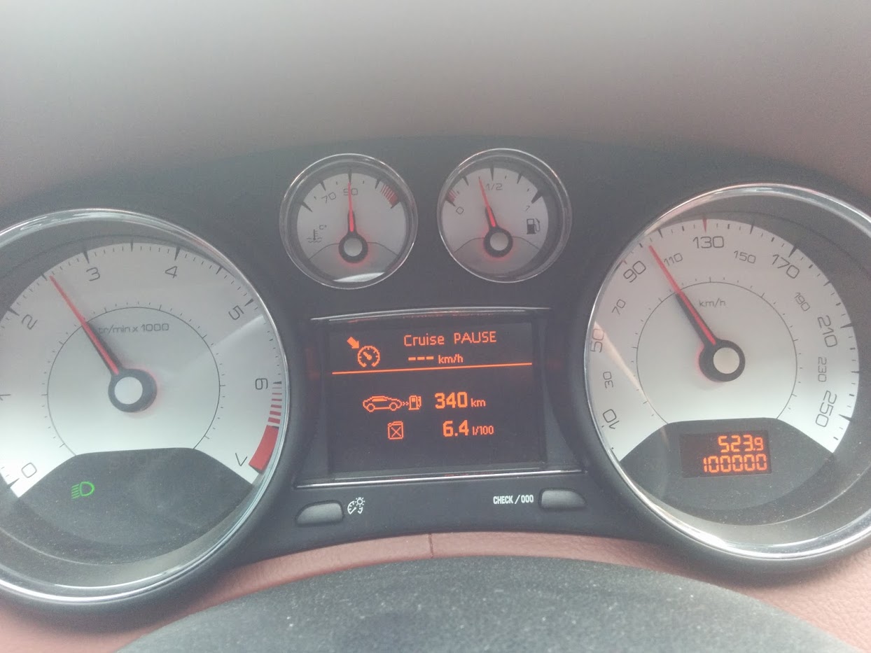

Messagede SnorkY » Lun 15 Juin 15 15:28
Hello !
Et de 100000 km ! :)
