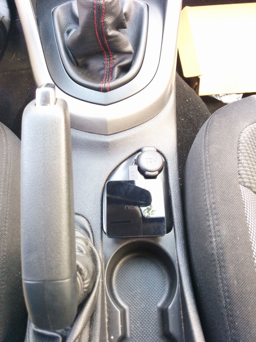

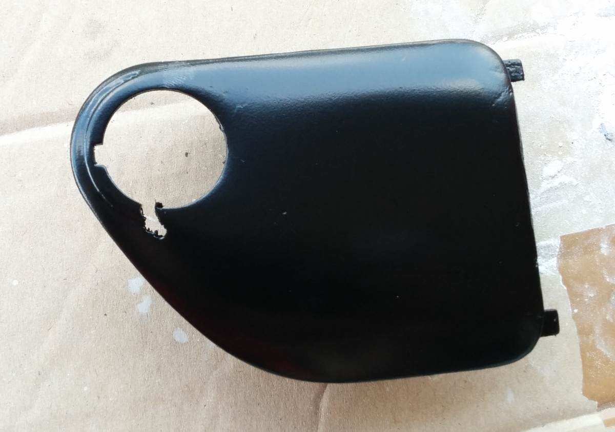

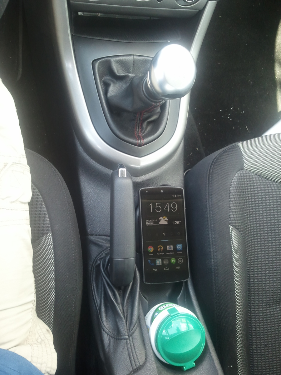

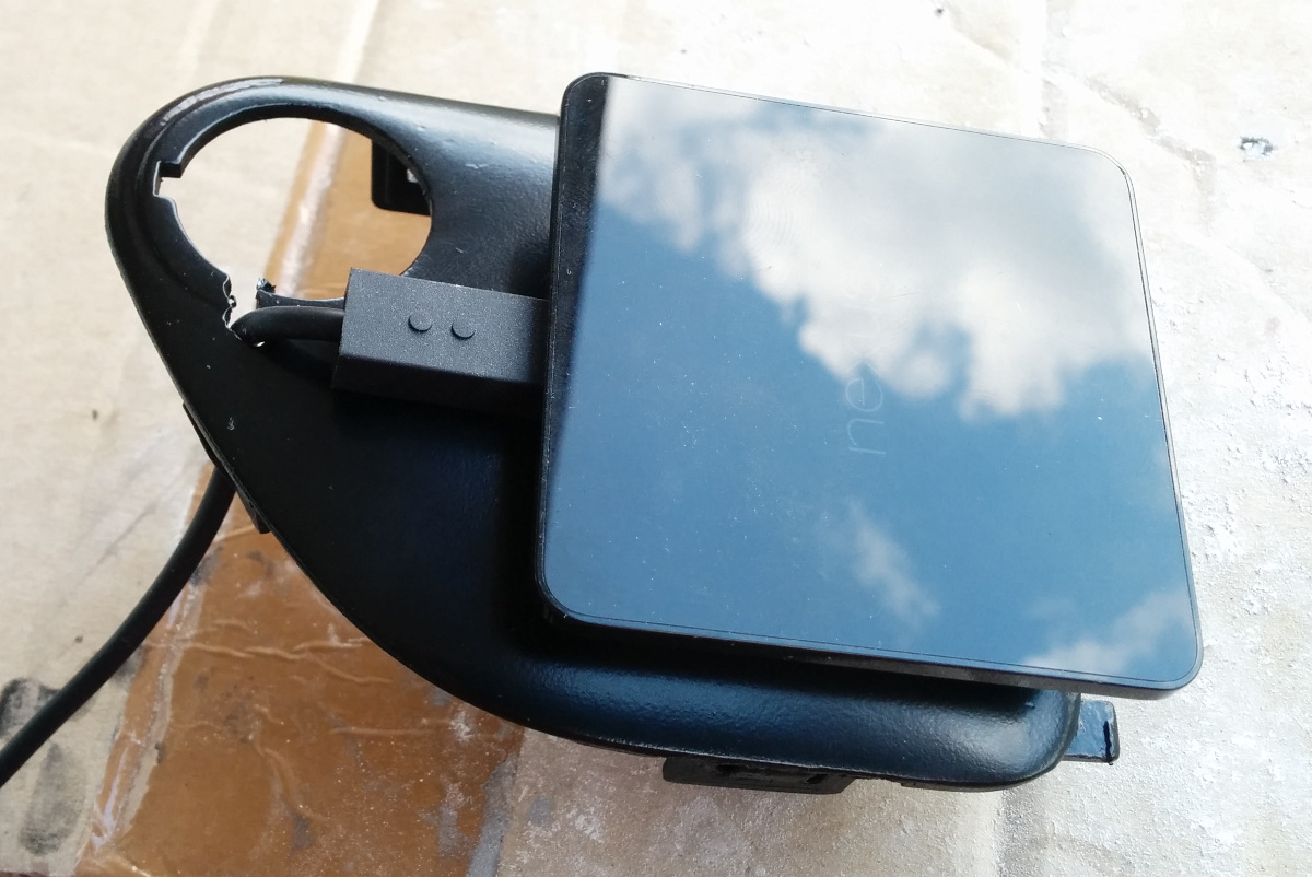

MISE EN PLACE D'UN SUPPORT / CHARGEUR SANS FIL Qi POUR SMARTPHONE :

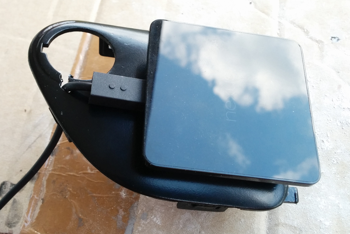

Le but de la modification d'aujourd'hui a été de mettre en place mon chargeur Qi de Nexus 5 que j'ai eu à son achat. L'avantage de ce chargeur est qu'il permet de recharger (sans dec') le téléphone simplement en le posant dessus, rien à brancher, ça fonctionne par induction pour ceux qui ne connaîtraient pas cette technologie. Il faut bien sur que le téléphone soit compatible avec ce type de chargement. Et le chargeur Nexus est également aimanté ce qui permet de maintenir le téléphone en place en roulant, un gros +. Voilà le chargeur :

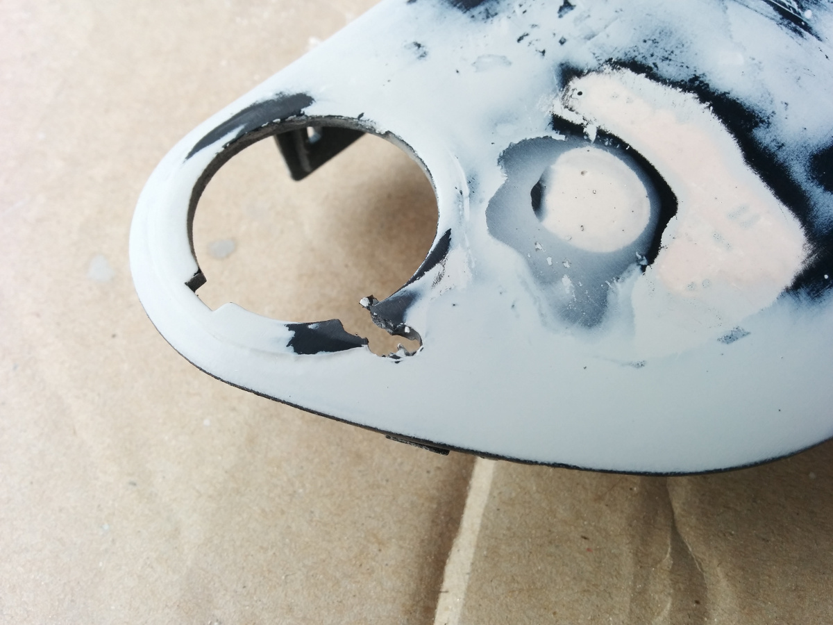

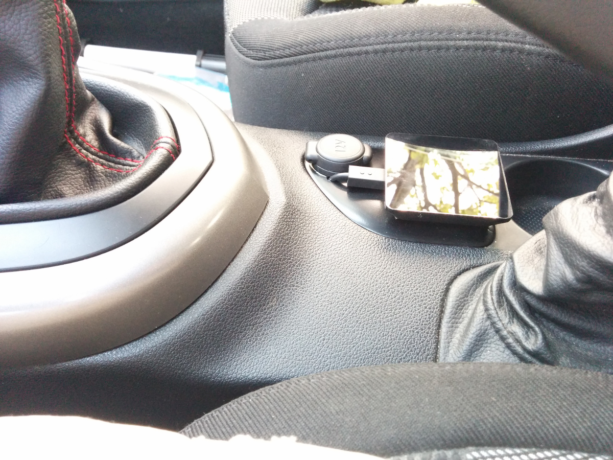

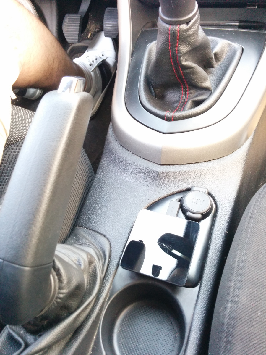

Donc voilà, après divers test de positionnement dans l'habitacle, j'ai décidé de le placer au niveau du bloc où se trouve la prise 12v, je n'ai pas de TVP donc pas de bouton sur le bloc.

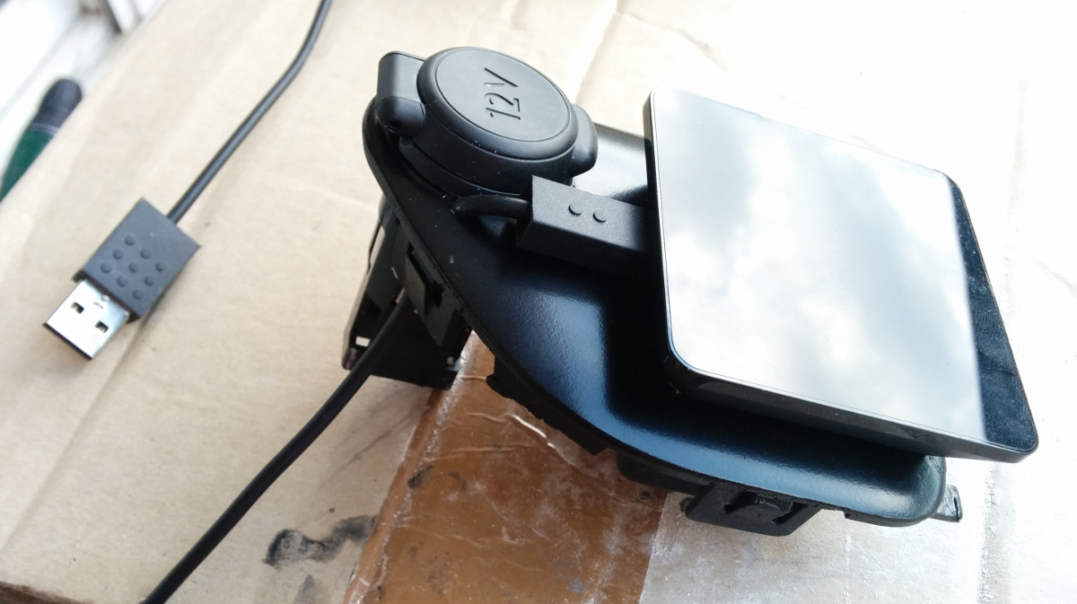

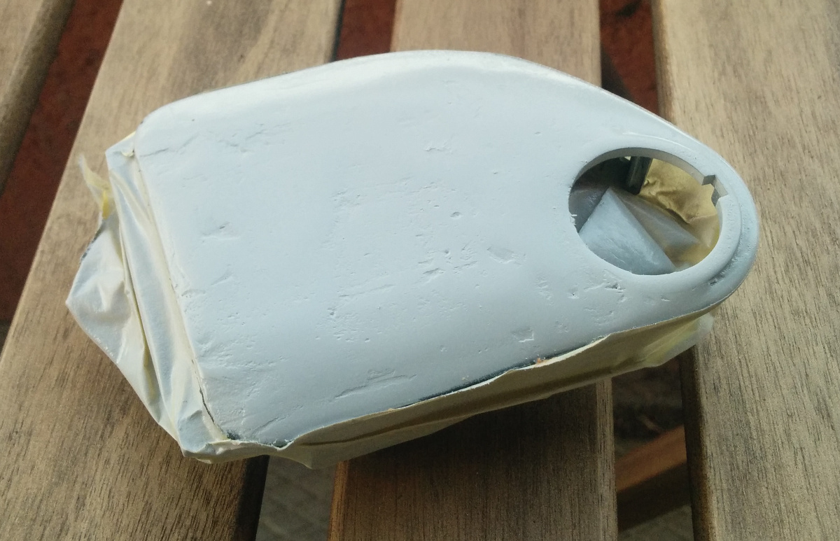

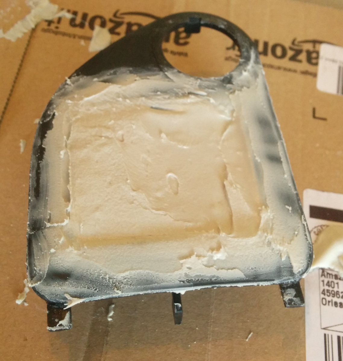

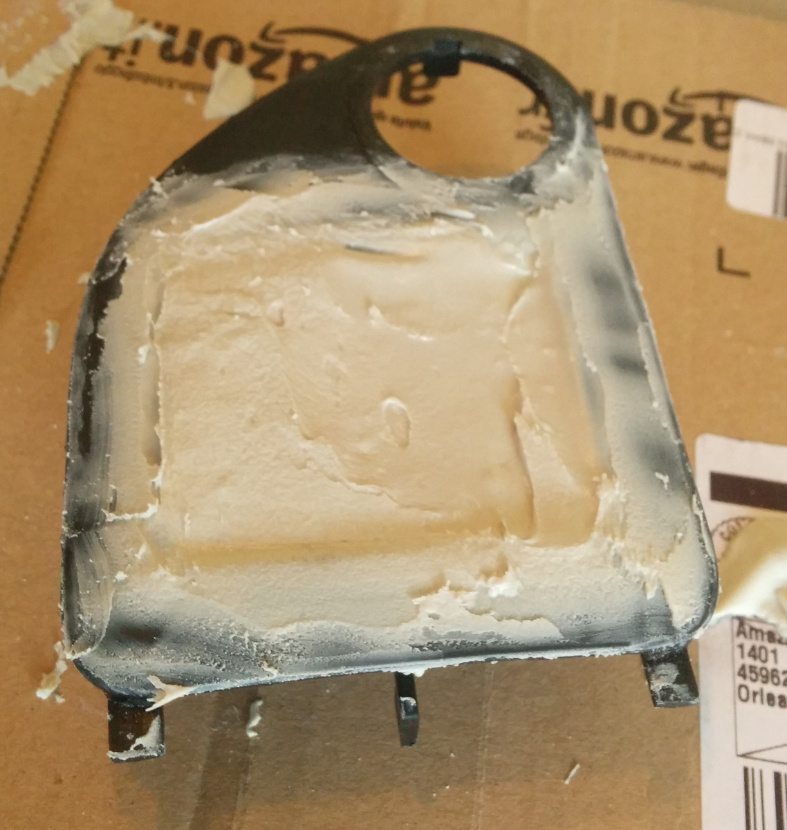

Je n'ai pas pris de photo lors du démontage, il y a déjà un tuto sur le forum. Le but va donc être de rendre la surface plane pour accueillir le chargeur, pour cela je me suis servi de mastic pour matière plastique. J'ai d'abord poncé le tout au gros grain pour que le mastic adhère au mieux. Voilà le premier "remplissage" du trou :
Puis on rajoute du mastic et on essaye de l'étaler du mieux possible :

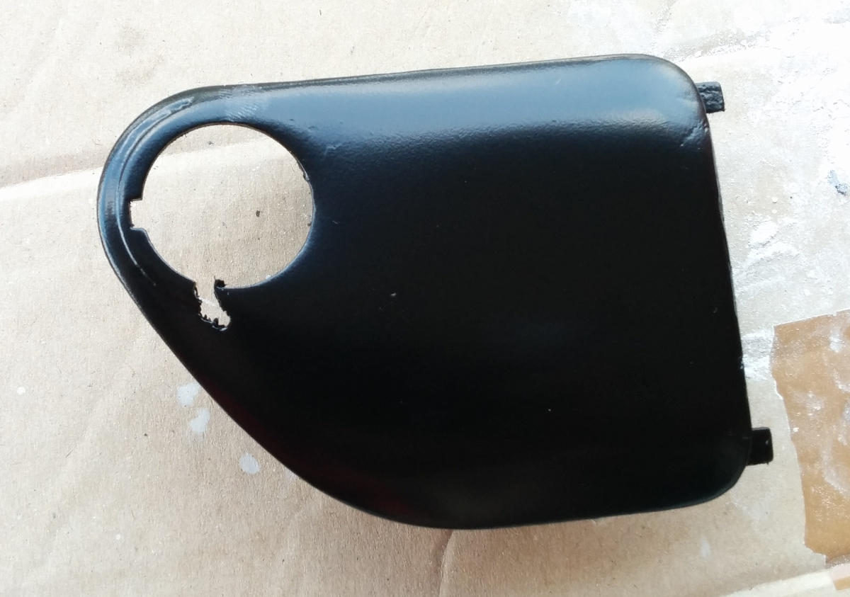

Je me suis aussi acheté une bombe d’apprêt plastique que j'ai passé en couche épaisse, puis poncé jusqu'à obtenir une surface lisse (les zones qui seront cachées par le chargeur n'ont pas été soignées, ne vous inquiétez pas si vous voyez des trous). Ensuite j'ai percé une saignée au bord du trou de la prise 12v, afin de faire passez le câble USB qui alimentera le chargeur :
Passage en peinture, un noir satiné pour se rapprocher au mieux de la couleur d'origine du support :

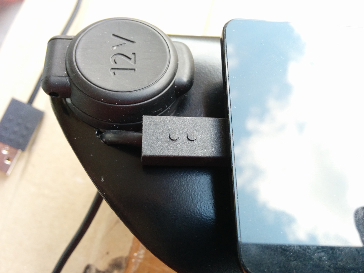

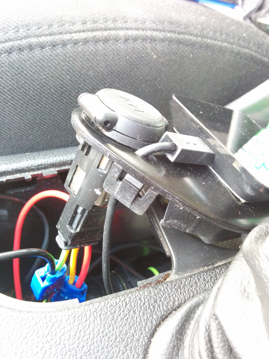

Je suis ensuite venu coller le chargeur à la super glue (celle avec laquelle on peut s'accrocher au plafond par les pieds :hehe: ). On fait ensuite passer le câble par le trou percé précédemment :
On remet la prise 12v dans son emplacement :

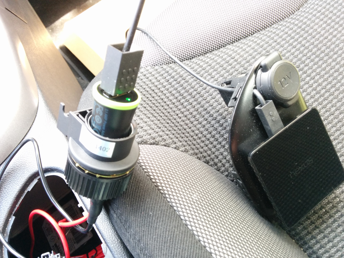

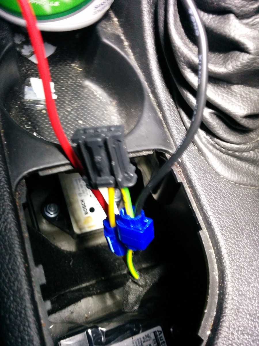

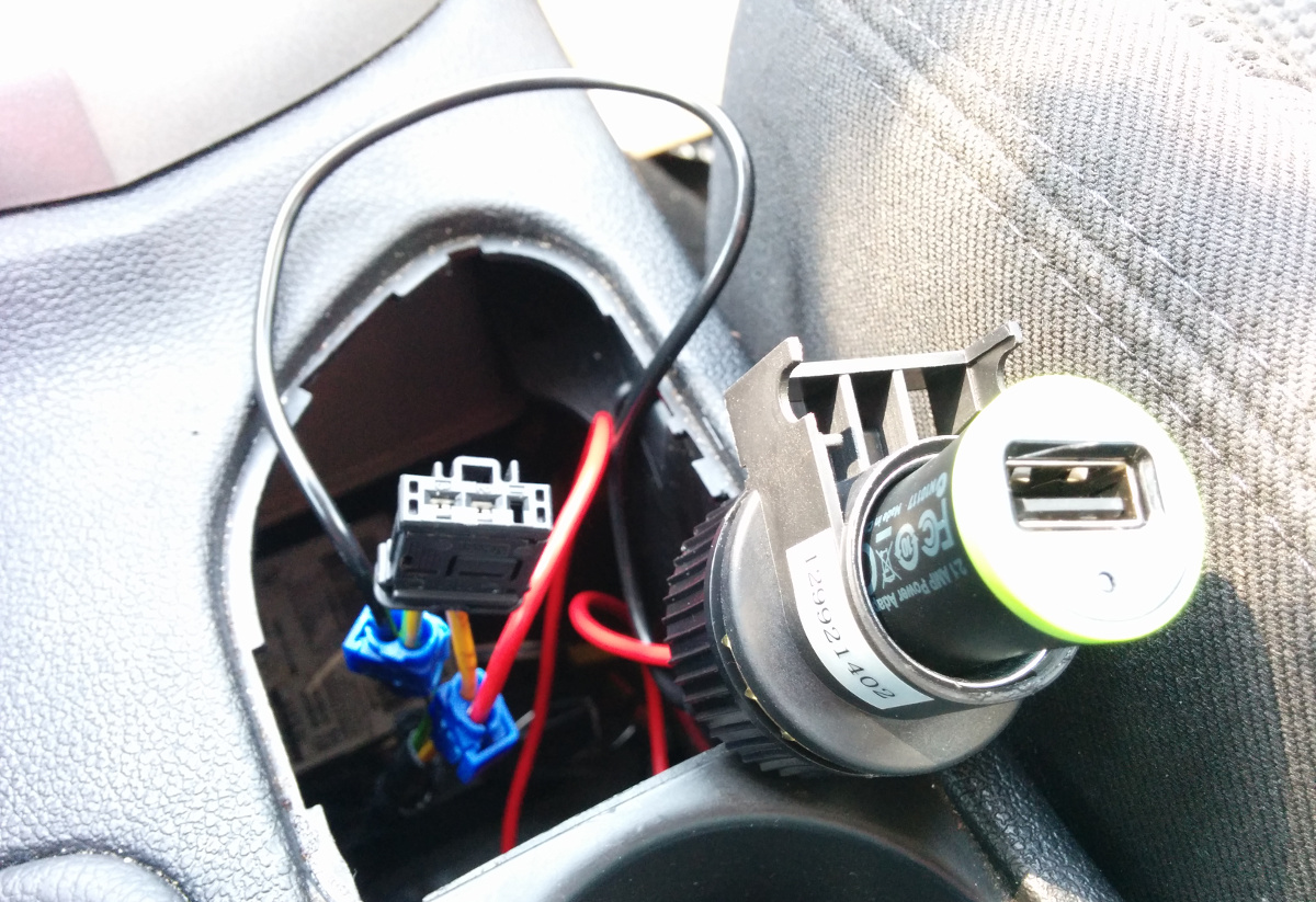

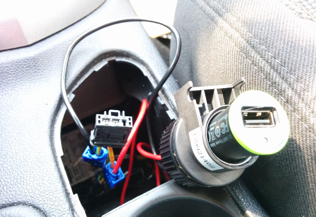

On passe maintenant dans la voiture. J'ai décidé de passer par une nouvelle prise 12v sur laquelle je place un adaptateur usb qui fourni le bon courant pour le chargeur (5v - 2A). La nouvelle prise 12v se repique sur celle d'origine par 2 raccords rapides auto-dénudant :
Le fil rouge (+) sur le fil jaune et le fil noir (masse) sur le fil jaune/vert :
On branche le câble usb sur l'adaptateur :
Puis on rebranche la prise 12v d'origine :

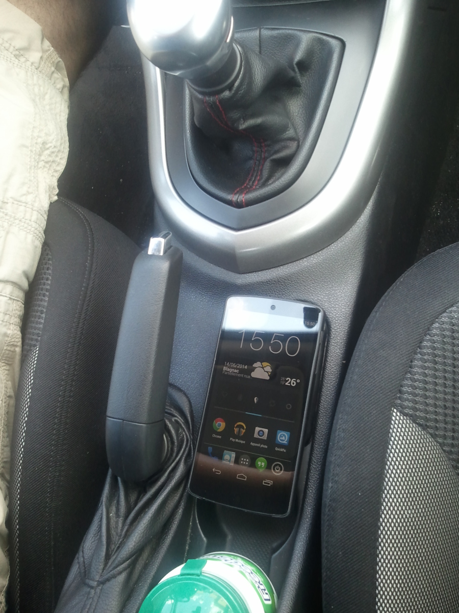

RESULTAT :
A bientôt :hello:

Messagede PeugeotAccess » Sam 14 Juin 14 15:42
Juste kiffant, les aiguilles s'auto-ajustent?
J'avais fait pareil sur mon ex-Clio :)
Re: Olive en 308 --- chargeur Qi
Messagede bories81 » Sam 14 Juin 14 15:44
Non il faut les remettre dans la bonne position quand on les remonte.

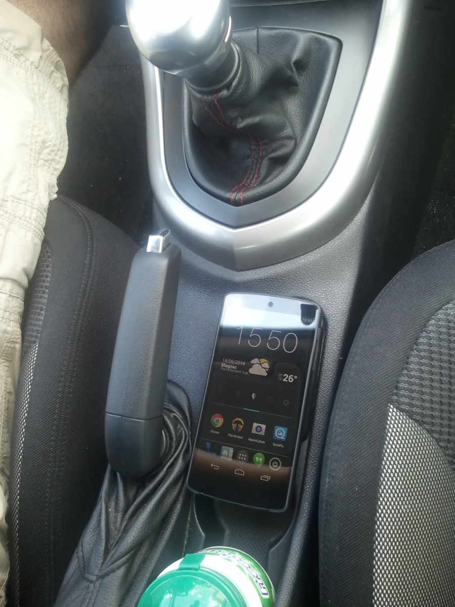

Messagede bories81 » Sam 14 Juin 14 16:49
Oui il tient bien parce qu'il est aimanté, même en mettant à la verticale ça tient. Je reviens de le tester, c'est bien pratique. Je rentre, je mets le bluetooth, je le pose et je balance la musique, et en avant simone. En plus il est bien à portée de main ici, par contre il faut quitter la route des yeux pour le toucher, mais au pire je le prends en main puis je le repose, bien pratique. Me suis bricolé ça notamment parce que le Nexus 5 n'a pas une super autonomie, surtout avec bluetooth et cie.

Messagede bories81 » Sam 14 Juin 14 18:44
Merci les gars, ça me fais plaisir vos comms.
Et encore au début j'avais fais encore plus discret avec un câble coudé à 90°, on ne voyait aucun fil. Mais le chargeur ne fonctionne qu'avec son câble d'origine (ne me demandez pas pourquoi j'ai pas compris). Du coup j'ai du tout reprendre, remastiquer le trou puis en refaire un plus loin. Bref il m'aura fait galérer mais je suis content du résultat quand même.

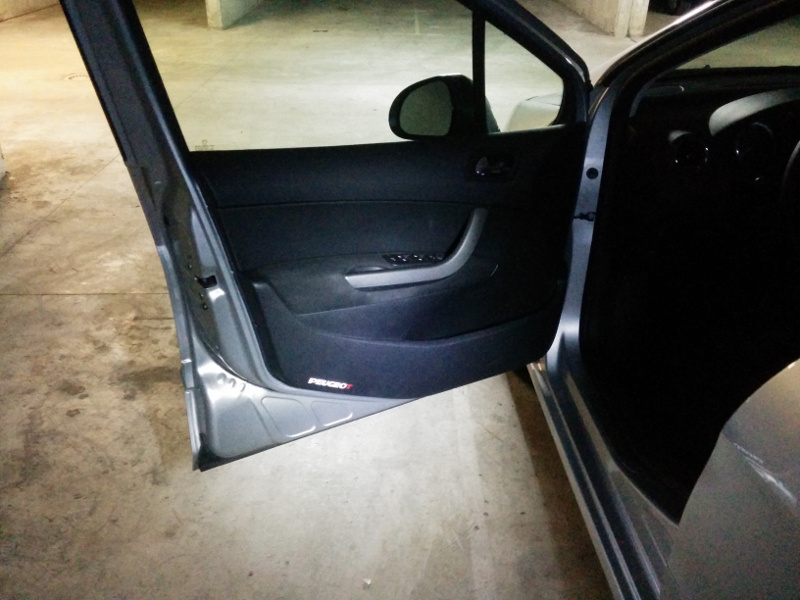

Re: Olive en 308 --- petit test
Messagede bories81 » Jeu 19 Juin 14 11:33
Petit test de sticker, mais je suis pas vraiment satisfait du résultat, ça va pas rester comme ça...
Messagede derkaos » Jeu 19 Juin 14 12:26
elle est bizarre la couleur de ton plastique en plein milieu de la portiere... c'est de la saleté?
sinon sa passe le stickers je trouve a toi de voir
derkaos
Messages: 319
Messagede bories81 » Jeu 19 Juin 14 12:29
C'est le flash qui fait ça, j'étais au sous-sol dans le noir complet (marche bien le flash :) )

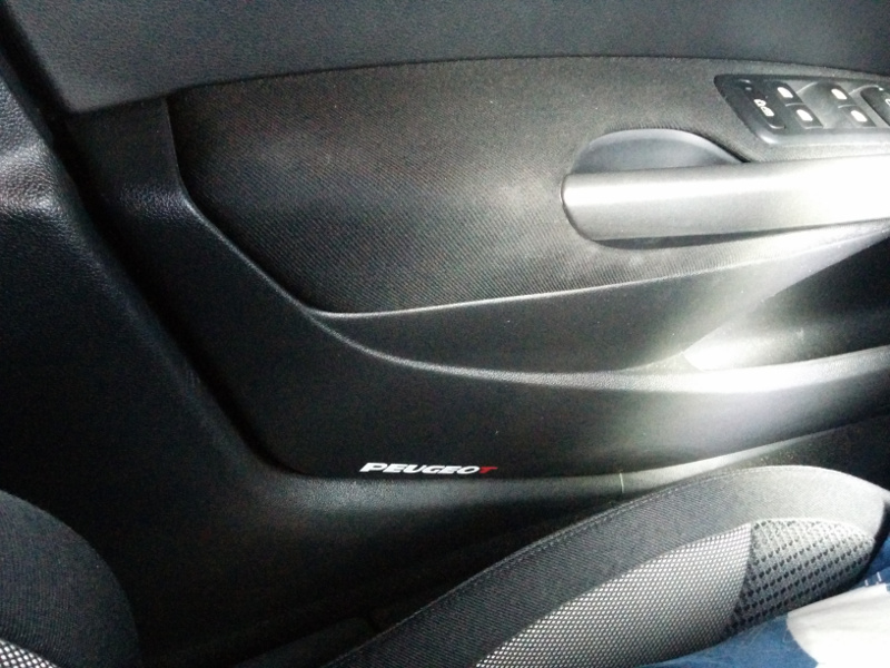

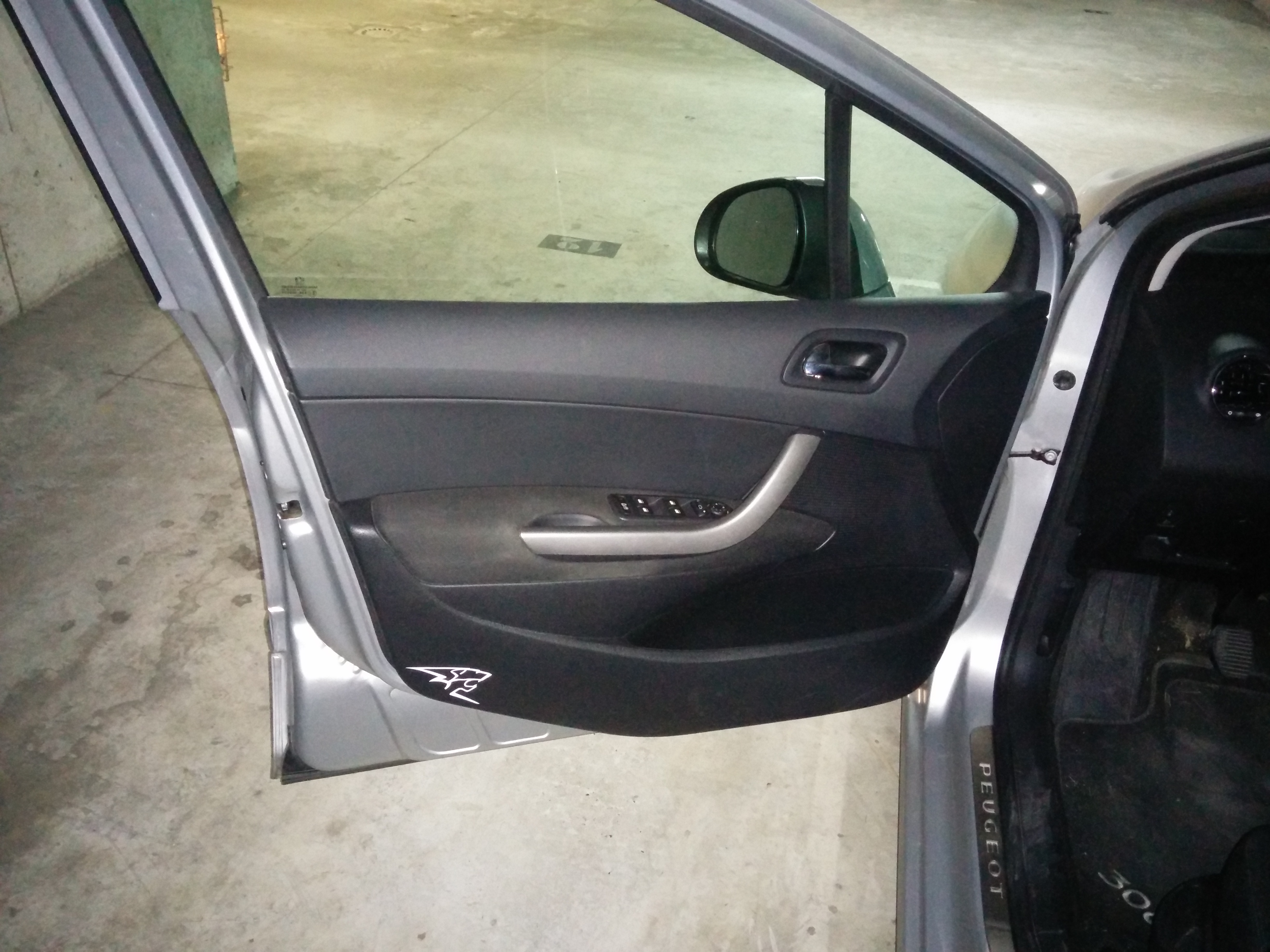

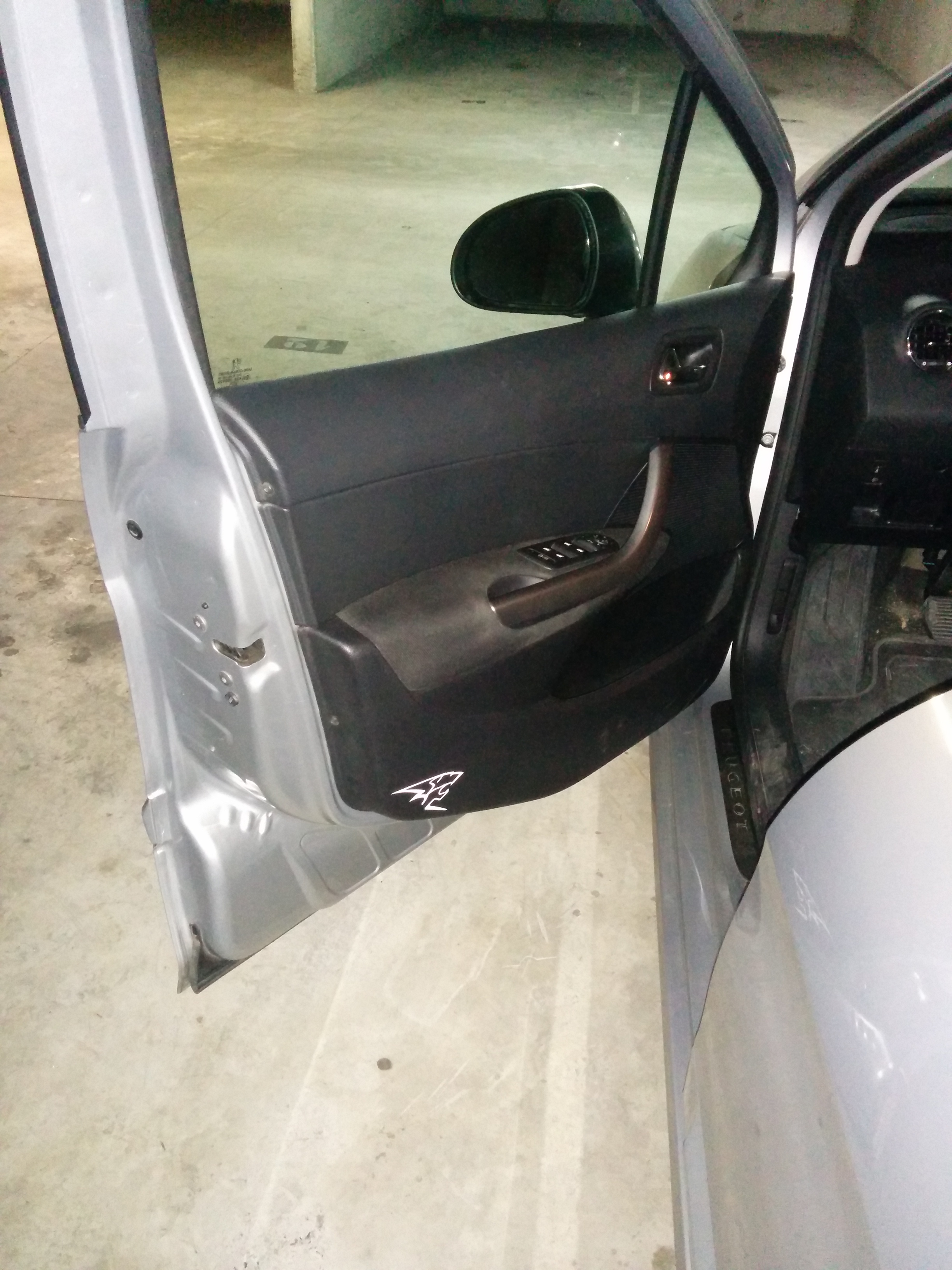

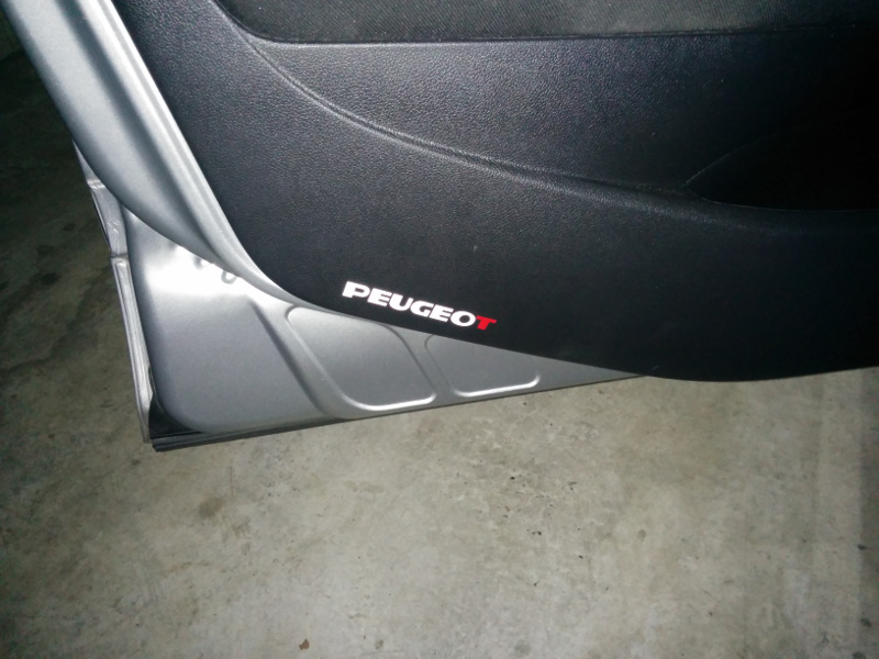

Messagede bories81 » Jeu 26 Juin 14 21:43
Bon j'ai pas pu attendre le week-end pour faire un test sur les stickers à l'intérieur des portes, je trouve ça déjà mieux que le tête de lion que j'avais mis :
Par contre je sais pas si ça va tenir dans le temps, le plastique granuleux de la portière n'a pas l'air de permettre au sticker de bien adhérer. On verra bien...
Re: Olive en 308 --- un peu de deco
Messagede bories81 » Jeu 26 Juin 14 21:51
Oui j'ai bien nettoyé puis dégraissé, ça tient quand même mais faut pas trop les toucher sinon ils se décollent dans les coins.
