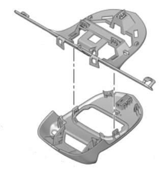

Je suis en train de changer mes ampoules d'éclairage intérieur par des LEDs et j'ai une question :
- comment enlever le plafonnier avant "proprement" ?

Messagede deumi307 » Dim 08 Mai 11 08:58
Starskier73 a écrit:ben j'ai pas tout mis encore, j'arrive pas à enlever le plafonnier avant...
faut s'y prendre par le devant du plafonnier coté pare brise et tiré de ton coté doucement tu a 2 agraphe en métal qui le tienne :wink:

Messagede Starskier73 » Dim 08 Mai 11 14:50
j'en bave, j'arrive pas à l'enlever, j'ai déjà réussi à marquer le plastique autour avec le tournevis... :( :(

Re: Starskier73 : Féline HDi 163 BVA6 blanc banquise
Messagede eddie67 » Dim 08 Mai 11 22:11
Il suffit de mettre le tournevis coter pare-brise sur l'encoche du Plexiglas du plafonier et ensuite le faire basculer coter habitacle. Pour pas abimer le plastic, mettre un chiffon devant le tourne vis.

Messagede forest » Lun 09 Mai 11 16:25
La pièce du bas coute 29€ environ si c'est bien celle-là, et que tu veux la changer...
Photo du montage si ça t'aide :
