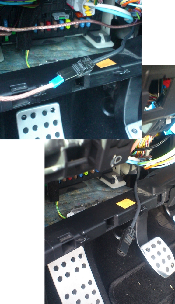

ensuite, où récupérer le 12V ? notre Bricoman national avait trouvé caché au niveau du BSI une prise en attente sur lequel on retrouve du 12V Permanent (certainement la prise destiné pour l'attelage) :amen:

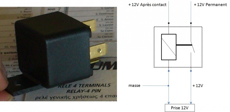

reste donc à résoudre un problème, comment faire un 12V après contact ? Merci Forest pour la réponse : utiliser un relais :super: qui fera office d'interrupteur.
chaque questions a trouvés une réponse, il ne reste plus qu'à passer à l'action...

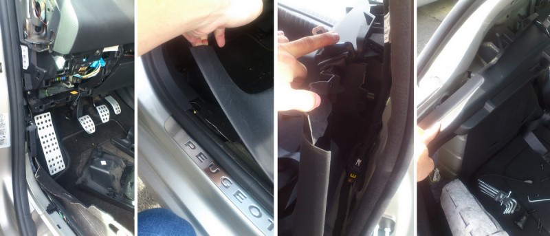

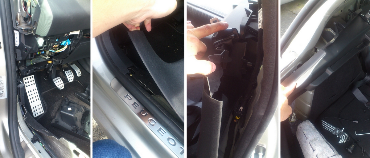

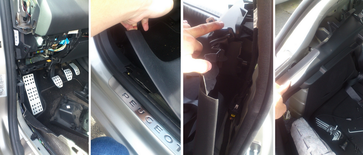

pour commencer on démonte quelques garniture pour faire passer le câble
un des fils servira pour le 12V permanent et l'autre pour le 12V après contact

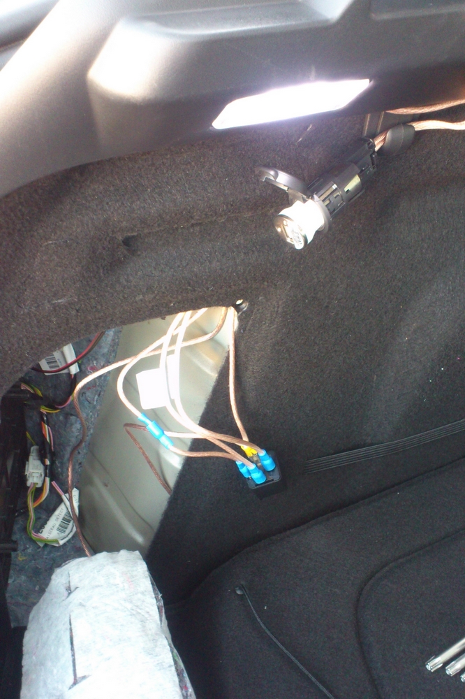

une fois le câble passé, on prépare le branchement de la prise avec le relais. au passage lors du démontage des garnitures, j'ai trouvé un point de masse proche de l'enrouleur de la ceinture arrière :]
on fait un petit montage à blanc pour vérifier que tout fonctionne correctement
j'ai pris le parti de cacher le relais à coté du feux arrière pour un accès assez rapide dans le cas où je voudrais shunter le relais et avoir la prise alimenté en permanence :malin1:
les test sont concluants donc il n'y a plus qu'à percer à coté de l'éclaireur de coffre pour fixer définitivement la prise
voilà le travail :mrgreen: a bientôt pour de prochaines modifs :siffle:

Bravo, bien joué ! Et pour le relai aussi (t'as pu trouver un relai avec cette puissance-là ?)

Merci a tous. Le relais est un 12V 30A
Re: ma titine - ajout prise 12V
Messagede forest » Mar 21 Oct 14 07:01
Ah bah ça devrait tenir, ca doit correspondre au fusible qu'il y a sur les convertisseurs.

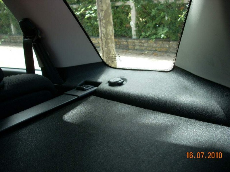

Sur SW :
allume cigare arrière.jpg (111.11 Kio) Vu 13330 fois
Messagede fande308SW » Mar 21 Oct 14 20:04
Merci à Dudu pour avoir posté la photo!
Comme l'a dit forest, c'est accessible depuis l'arrière... Par contre on voit le câble ce qui est pas top.
