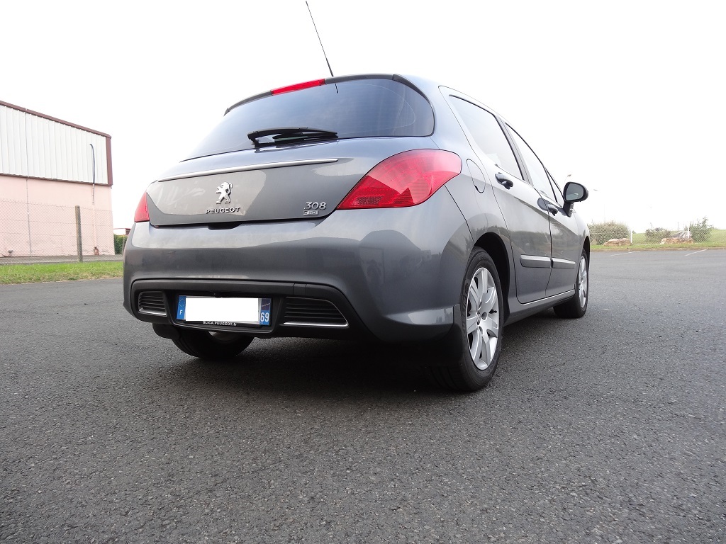

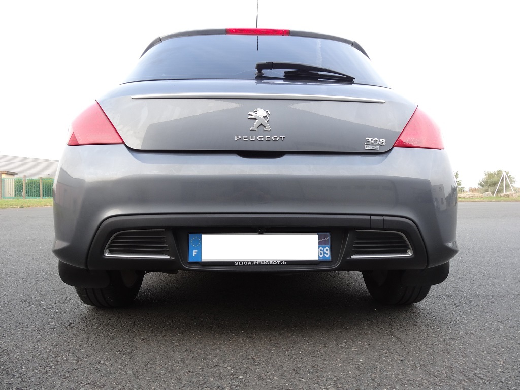

Très bien, le rendu est super, elle ne font pas 50cm sous la voiture ;-)
Bravo brico !
Je pense que la caméra sera top nivo rendu (écran plus petit seulement ;-))
Et merci pour les photos ;-)
T'aurais une photo de derrière, qu'ont voit avec les bavettes ?
Me tarde de voir en vrai ;-)

Demain, la photo pour forest des bavettes vues de l'arrière pour un meilleur rendu. :D

Effectivement, sur une grise thiorium, les bavettes sont disrètes :super: Ya plus qu'à retourner au Mont Pelerin pour tester leur efficacité.
Il y a un RCZ qui rode près de chez moi avec des bavettes. Dommage quand même sur ce genre de véhicule.
Que de modif' sur la bricomobile. Toutes plus pratiques les unes que les autres. :wink:

Oui, des bavettes à choisir suivant son véhicule, mais surtout pas sur un RCZ ou CC qui vont les dénaturer. :(
La couleur doit jouer aussi, sur la belle rouge de pindahr, interdit.
On va souvent dans des coins où les chemins sont accidentés ou boueux, les bavettes sont utiles. :D

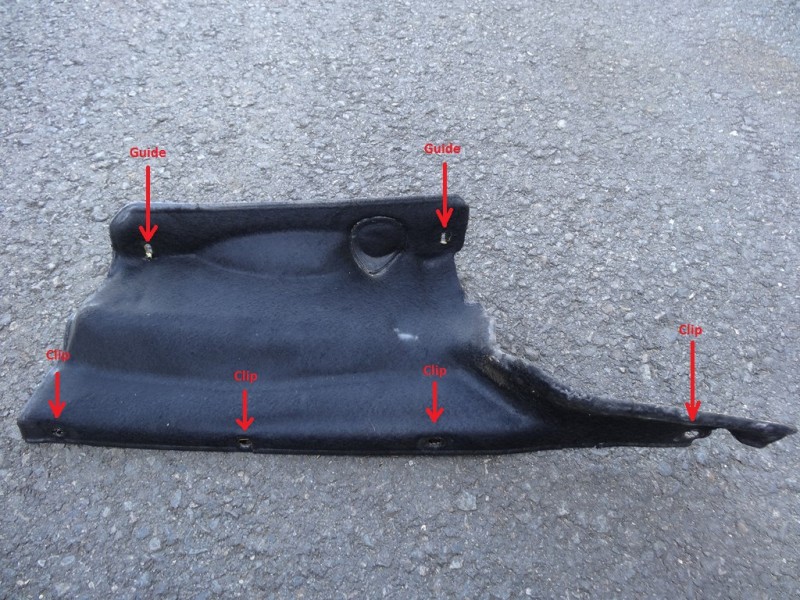

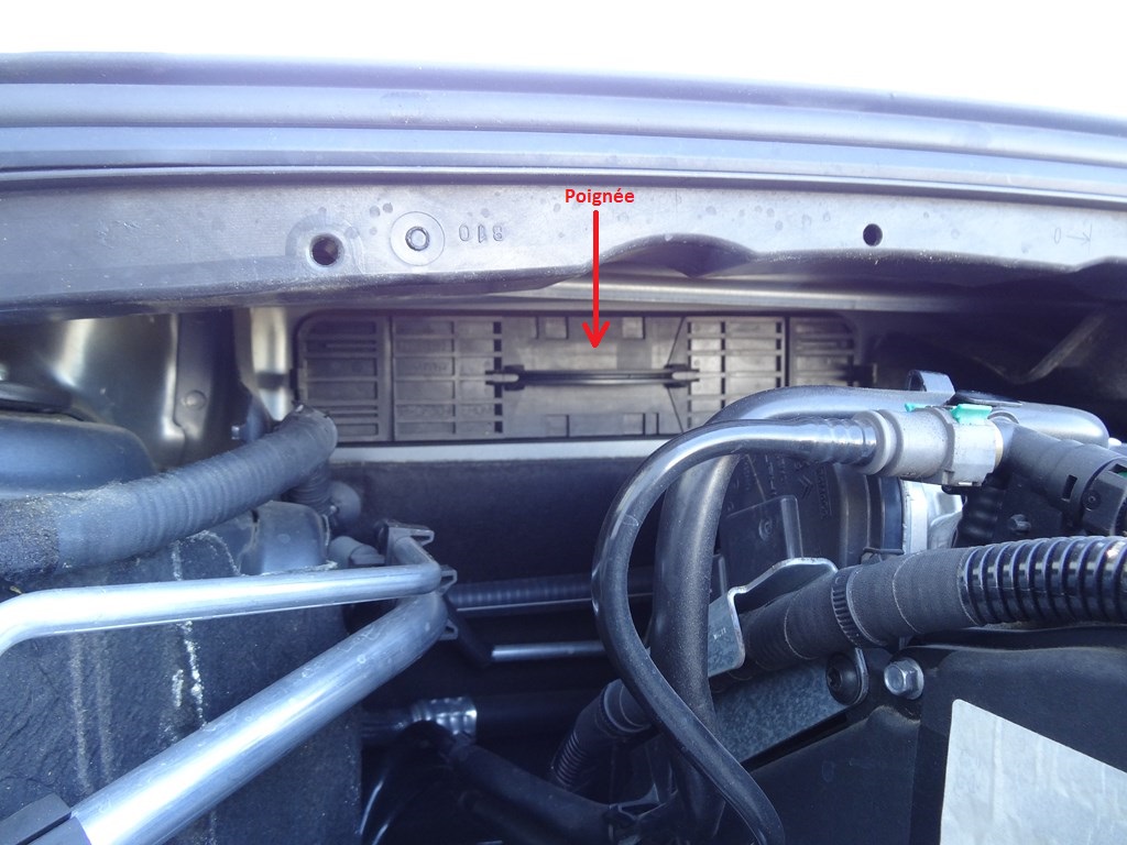

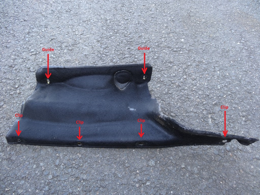

Le filtre d'habitacle est en main propre, il va falloir l'installer correctement sans détériorer la "titine". 8|
Il porte la référence 6479.75 pour un tarif de 28.00 HT.
Il faut juste dégrafer les 4 premier clips, sortir délicatement le cache et sortir le cache moteur supérieur.
Derrière se trouve une trappe à tirer vers soi pour dégager le filtre usagé.
Cache du filtre d'habitacle (à l'envers)
Couvercle du filtre d'habitacle

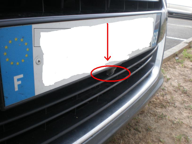

Une photo demain pour apprécier la discrétion du montage. :super:

super discrète la caméra... comme les coupains il me tarde de voir ce que ça donne sur le 2DIN ;-)

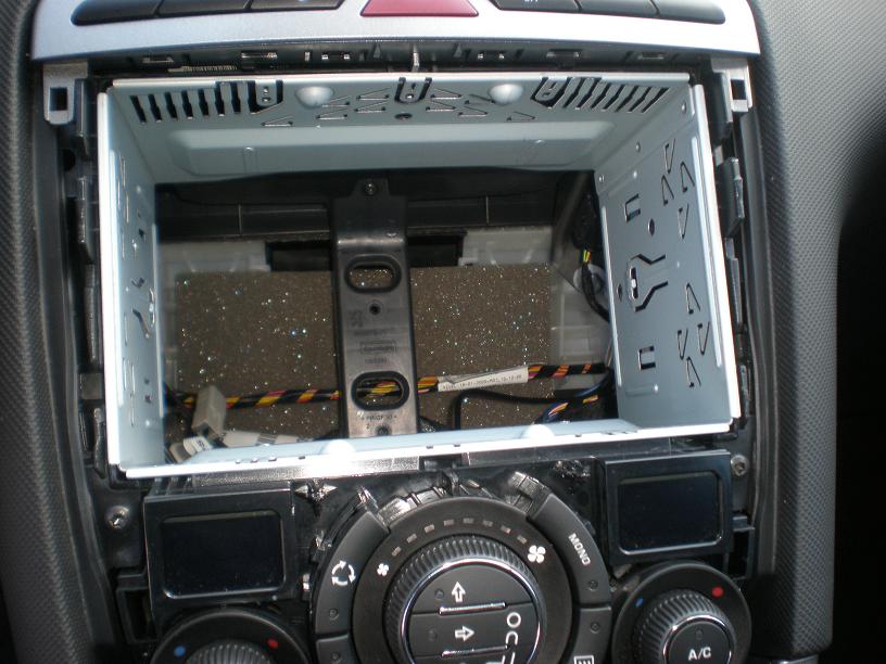

Messagede Bricoman » Mer 24 Juil 13 07:35
Oui, j'ai regardé les "topics" du "fofo" pour avoir des idées, le câble fait seulement 3.5 mm de diamètre,
des passages existent au niveau du tablier, à voir rapidement. :D
Encore que ces câbles sont de fort diamètre, plus difficile à passer à travers. :(
J'aimerai bien attaquer la pose du 2-DIN, il commence à dormir depuis assez longtemps.
Après un rapide coup de fil chez nos amis Alpine, il y a bien une interface supplémentaire pour les
véhicules ayant le Start&Stop
, le modèle KPX-100B.
http://www.alpine-europe.com/p/Products ... 2/kpx-100b
On trouve même de l'interface "switchable" chez carteq pour Peugeot 308 qui a l'air de fournir les signaux indispensables.
http://www.carteq-autoradio.fr/interfac ... dlock.html

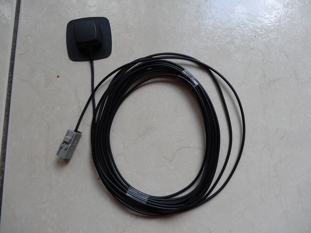

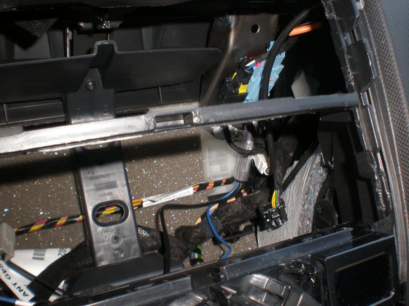

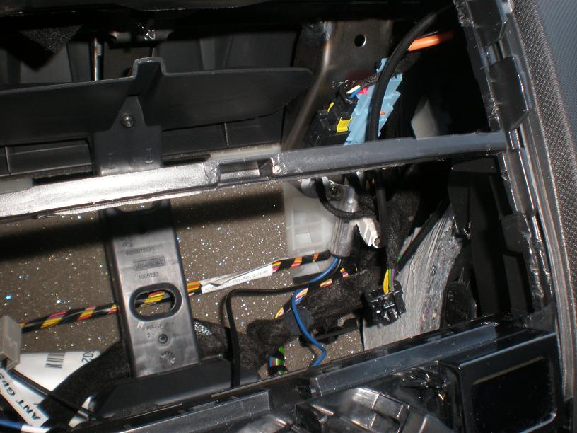

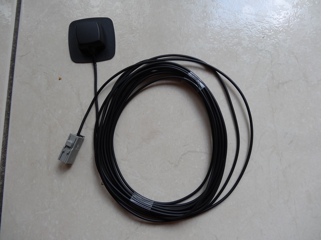

Re: 308 e-HDI 112cv FAP Active (Antenne GPS posée)

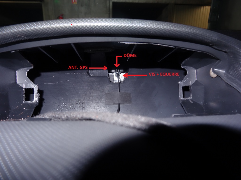

Messagede Bricoman » Lun 29 Juil 13 16:23
L'antenne GPS est posée, le câble est passé et la prise est prête pour le 2-DIN. :pompom:
La petite plaque noire métallique adhésive n'a pas été utilisée, inutile dans ce cas.
Ce type d'antenne doit être installée à plat, bien horizontale, le dôme vers le haut, le câble dirigé vers l'arrière du véhicule. :D
Elle a été montée derrière l'afficheur, il y a une petite vis qui va servir à fixer une petite équerre métallique,
il faudra un peu la tordre pour la mettre de niveau, elle servira à plaquer l'antenne qui est magnétique dans les conditions optimales. :super:
L'afficheur pourra ensuite être reclipsé, la place derrière ne risque pas d'écraser le petit câble. :ange:
J'ai encore vu personne la positionner à cet endroit, pourtant la place est excellente pour la réception.
Voilà une bonne chose de faite qui fait avancer l'installation du W910R qui ne va pas tarder.
Réfléchir avant d'agir, comme les panneaux d'affichage de sécurité des ateliers permet les petits plus qui font plaisir.
Messagede forest » Lun 29 Juil 13 21:23
ah pas mal.
L'antenne peut également être positionnée à côté du tweeter, il n'y a plus de plastique qui filtre:
1) démonter le cache-tweeter;
2) faire passer le cable gris (FAKRA) par le trou qui revient vers l'ouverture à côté de la porte
3) l'antenne peut être posé dans le sens qu'on veut, avec plein de place vers le centre de la voiture.
4) referme et tout est ok ;-)
La réception y est bonne malgré l'athermique. Mais le fil devra qque part être tiré jusqu'à la partie poste, c'est vrai.
Tiens-nous au courant de la réception ;-)
Bientôt, il ne manquera plus qu'une chose !!!! ;-)
Messagede Bricoman » Mar 30 Juil 13 10:20
De la place, il y en a partout dans la "titine", ce qui m'a plu, c'est le centre du tableau de bord, juste sous le pare-brise. :D
La réception devrait être correcte au vu du dégagement de l'antenne, à voir sur l'écran du W910R.
J'ai essayé de respecter au mieux les conseils de pose du manuel d'installation, rubrique antenne GPS. :ghee:

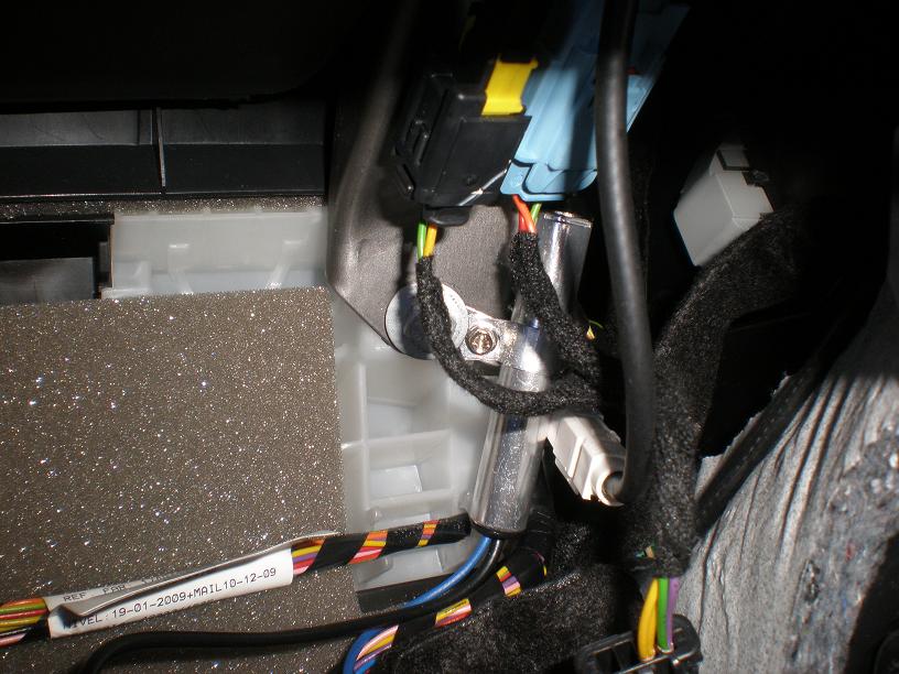

Aujourd'hui, c'est la fixation de l'ampli d'antenne qui sera fait pour un maintient et blindage optimal. :super:
La pose de la gaine de montage sera aussi de la partie pour avancer un peu plus sur l'installation.
Enfin, ce 2-DIN va finir par s'allumer au contact de la clé. :|
