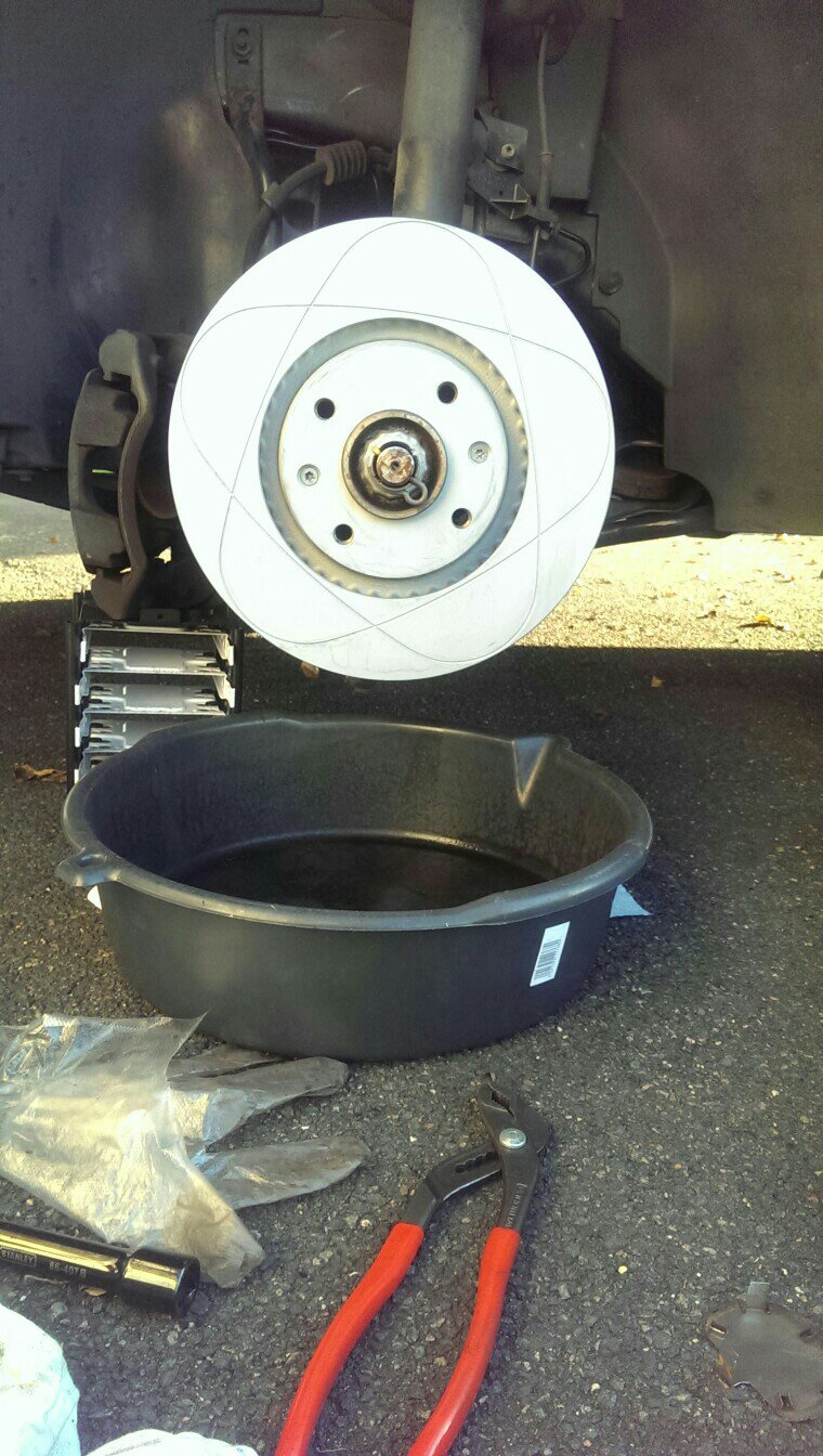

ÇA Y EST !!!
Les disques ATE et plaquettes ATE sont montés !!!!
J'ai pris plein de photos, je montrerais quand sur PC.
En tout cas, bien sympa de démonter sa voiture !
J'ai pu nettoyer un peu les étriers, et comme me l'ont TRÈS gentiment dit Arseniik et José, les jantes étaient bien crades, donc lavées avec le produit fruité conseillé ya longtemps pour Christo...
J'ai aussi eu de l'assistance pour le montage, personne très motivée mais qui a du quitter l'aventure en route suite à un petit accident d'etrier, elle est repartie voir maman ;-) Notre fille mini-jenny à bien bosser ;-) (juste les doigts de pincés pour rassurer tout le monde)
Après 10km, le côté aluminium s'enlève, la protection sûrement :
Le bruit est horrible au début, presque pire que quand usées...
Mais pas de liquide de frein débordé grâce aux conseils divers ici, merci !
Donc au final, les plaquettes avant gauches étaient les plus usées, je mesurerai pour les disques. D'ailleurs le disque le plus dur sans technique était le premier. Et les vis des étriers étaient super dur !!!
Donc reparti pour plein de km !!!

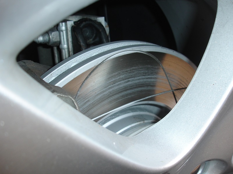

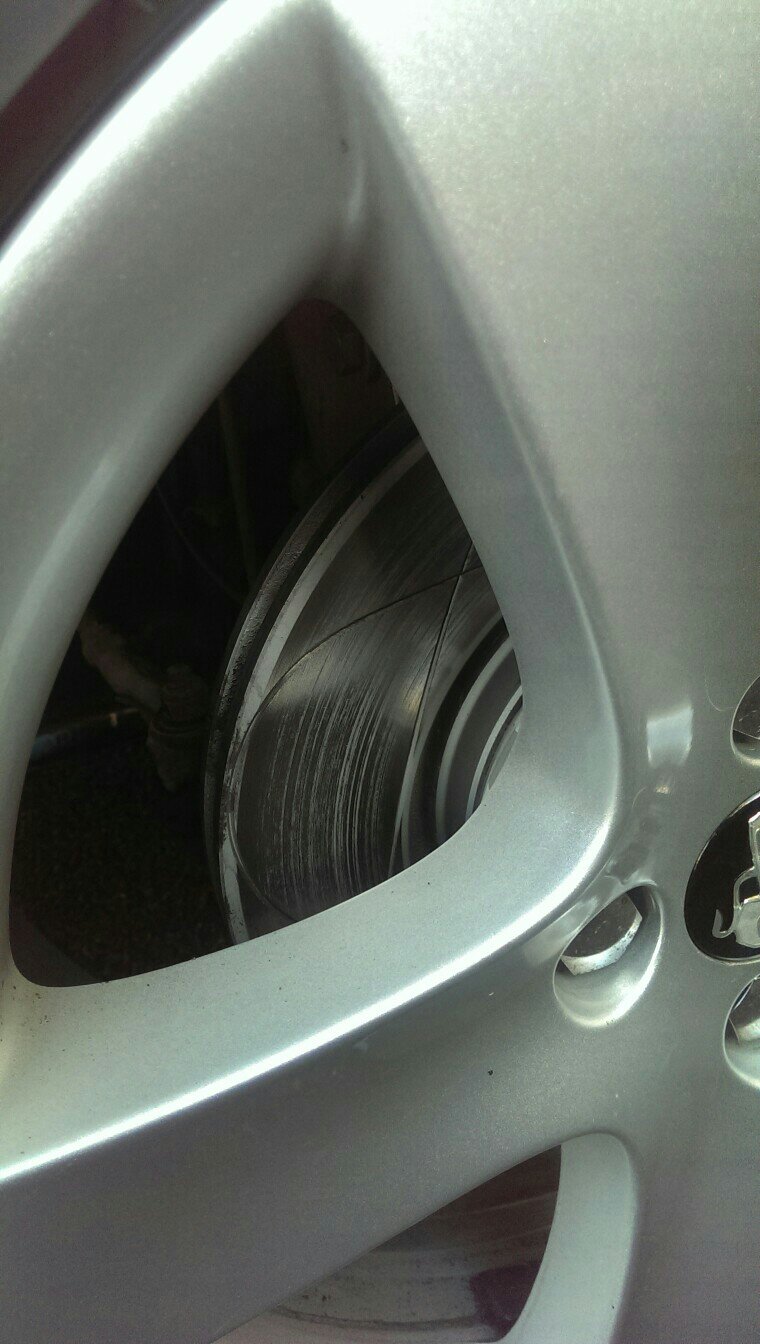

Toujours en rodage, la pellicule dessus n'est pas complètement partie...
Le dessin fait bien sympa en tout cas. Déjà, ya plus le bruit métallique ;-)

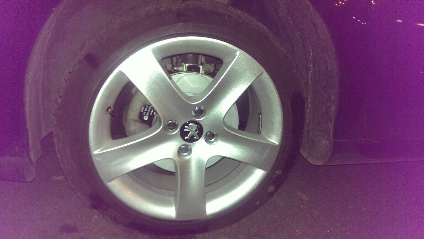

Quand à la couleur HTC, me tarde le prochain smartphone, car à faible luminosité, c'est la honte !!!

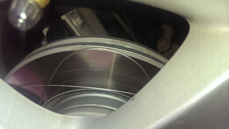

Messagede forest » Mar 04 Nov 14 17:26

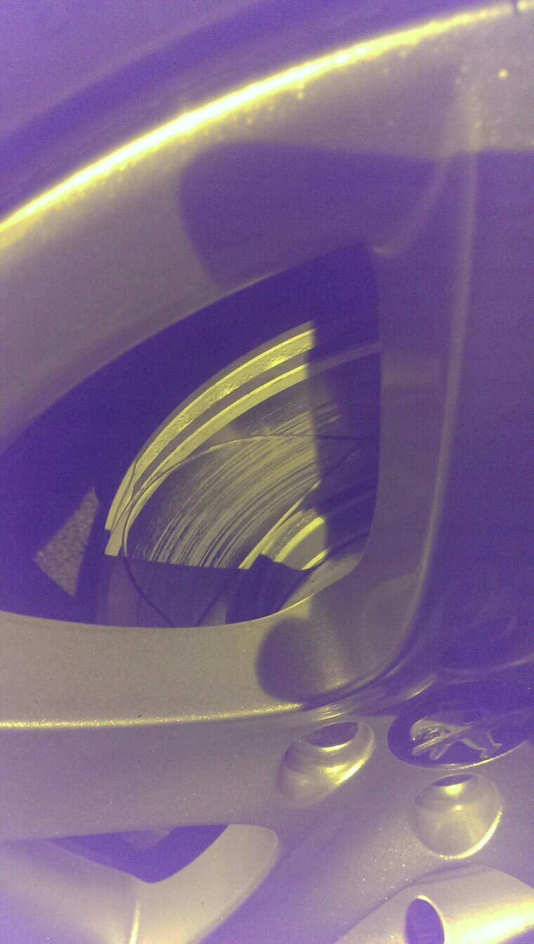

Etat des disques après 50km, pas encore tout birllant, c'est pour bientôt je pense...
Messagede bories81 » Mar 04 Nov 14 17:34
Ils donnent envie ces disques...

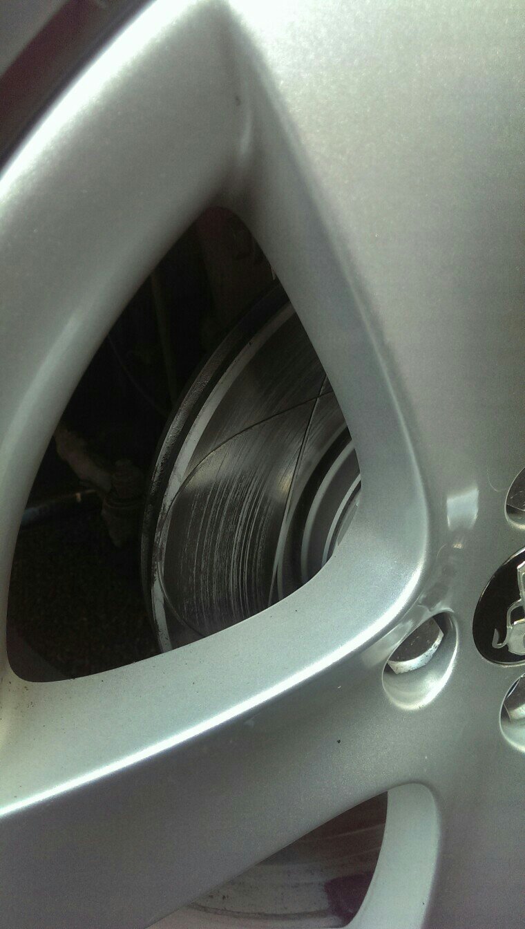

après 500 Km avec ces nouveaux disques, ce qui change est surtout l'absence de bruit quand je freine, il n'y a plus un petit bruit de frottement (pas de métal/métal, mais comme si elles étaient glacées) :

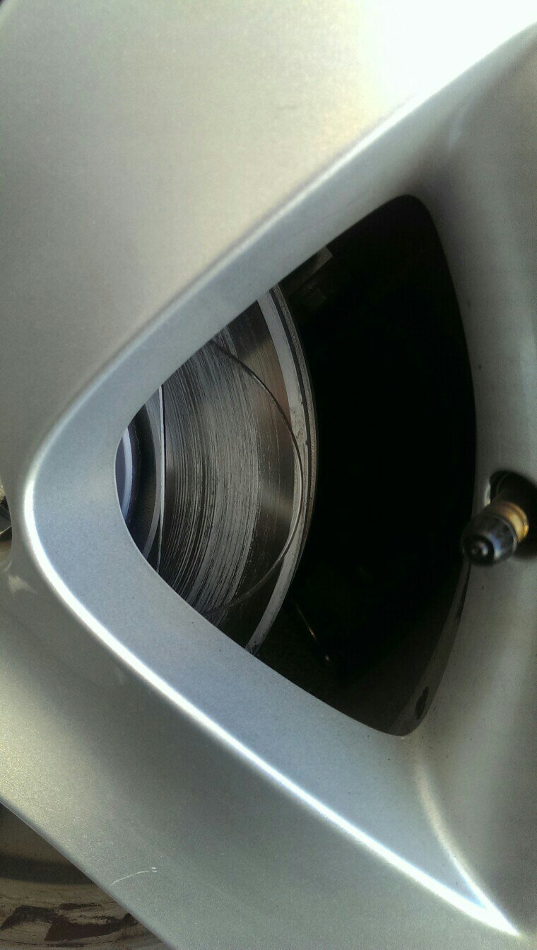

Disques neufs après 300Km

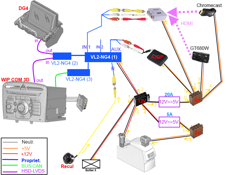

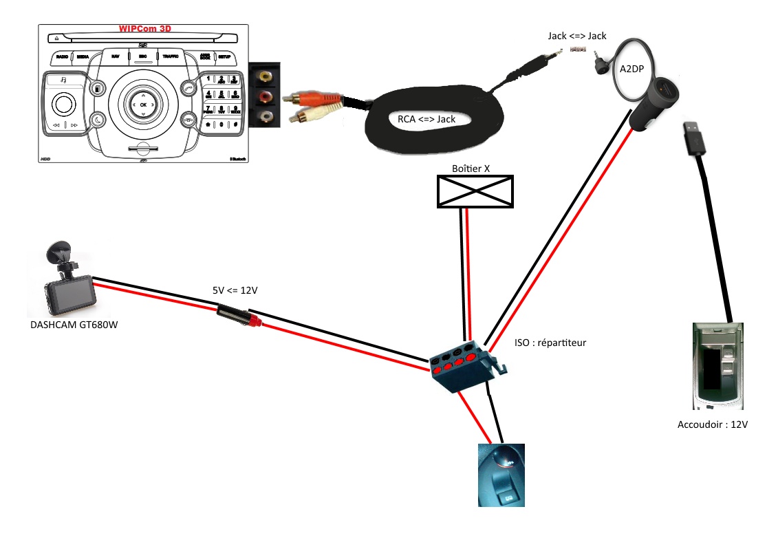

Sinon, voici ma petite installation électrique en cours :
J'ai pris des prises ISO pour avoir :
- un côté de l'ISO avec alimentation positive sur une rangée, négative sur l'autre rangée.
- l'autre côté ISO pour les 'filles', qui viennent chercher le jus.
Le boîtier X est un boitier que je ne décrirai pas ici, mais il prend du 12V (bon d'accord, ce sont des néons bleus sous toutes la voiture :| )
Bientôt le futur...
- utilisation des convertisseurs 12V/5V que j'ai acheté pour remplacer les 2 convertisseurs existants
- changement du boitier BT car l'autre perd la connexion et il faut BT A2DP + Téléphone, le nouveau ne fait que A2DP;
- un autre boitier pour switch vidéo;
- un autre boitier convertisseur HDMI/VGA pour dashcam (ou autre, tél que téléphone pour guidage GPS sur écran déporté ?);
- remote pour convertisseur 12V/220V dans le coffre.
Le but était aussi de faire que l'A2DP arrive dans les prises derrières, et ne bloque pas les RCA (visualisation des photos ou caméscope, moteur coupé, juste pour partager et montrer).
Donc j'ai tout, mais à voir quand j'aurai le temps de réellement monter tout ça... au moins s'y préparer ;-)

Messagede bories81 » Mer 12 Nov 14 00:04
En tout cas c'est sympa un petit schéma comme ça, on comprend tout direct :super:
Messagede Azdar » Mer 12 Nov 14 09:37
+1 Le schéma est vraiment pas mal du tout !
Ton projet s'annonce prometteur ! :cote:

En continuant le schéma, je m'aperçois qu'il faut que je fasse attention à la puissance finale car ça va faire beaucoup ;-(
Messagede forest » Ven 21 Nov 14 15:23
Pas tapper (oui, car il n'y a pas l'ampli ni caisson ni prise dans le coffre....)....

Messagede bories81 » Ven 21 Nov 14 16:22
Super idée le chromecast, tu m'intéresse fortement là :blub: :blub:
Messagede forest » Ven 21 Nov 14 17:39
Dans un premier temps, à la place du chromecast, je prendrais le système HTC qui est derrière ma télé, et qui bascule tout l'écran :avec trois doigts en montant du base de l'écran du smartphone vers le haut, ça bascule en paysage vers la télé.
Donc imaginons avec un GPS.... ;-)
Sinon, tout le matériel dort au chaud déjà
Messagede bories81 » Ven 21 Nov 14 17:47
Et donc le petit boitier blanc c'est un adaptateur RCA/HDMI c'est bien ça ?
