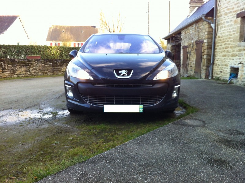

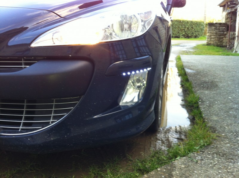

Voila c'est fait ! :D perso je n'est pas démonte le pare choc, juste les passages de roue pour pouvoir dévisser le feux anti-brouillard. Pour bien collé les bande M3 j'ai déclipser les bandeaux de protection.

Messagede yannou25 » Sam 13 Avr 13 11:37
Ah les ampoules jaunes :hehe: :hehe:
Bien réalisé ;-) :hehe:

Messagede corentin308 » Sam 13 Avr 13 12:03
mes ampoules jaune vont être remplacées rapidement :wink:

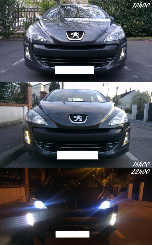

Messagede 308kevin » Sam 04 Mai 13 12:35
voici les miennes
de chez leroy merlin

Messagede lrz308 » Sam 04 Mai 13 18:26
elles sont "jaunes" tes leds :shock: :?:

Messagede Coyote03 » Dim 05 Mai 13 21:06
Non c'est du à l'APN, kevin le dit dans sa présentation il me semble :super:

Messagede 308kevin » Lun 06 Mai 13 21:47
En effet ces mon téléphone qui abuse sur les couleurs j'ai un apn reflex mais pas souvent sur moi il faudrait que je les refassent avec pour voir la bonne couleur
