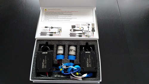

CNJY propose un kit H1 ou autres à allumage instantané, fonctionnement équivalent à une lampe halogène classique. Mais nettement plus performant, de quoi remplacer les lampes de la 308 en feux de route.
Terminé l'allumage retardé, un passage en feux de route rapide comme à l'origine. Reste à voir si le 5000K ou le 6000K se verra par dessus le Xénon 4300K d'origine une fois commuté en mode "phare" ?

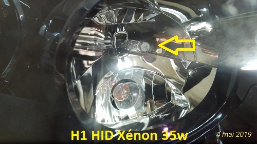

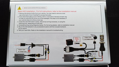

Après avoir franchi le pas et réceptionné le matériel, la pose s'est faite sentir !

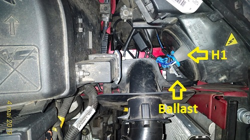

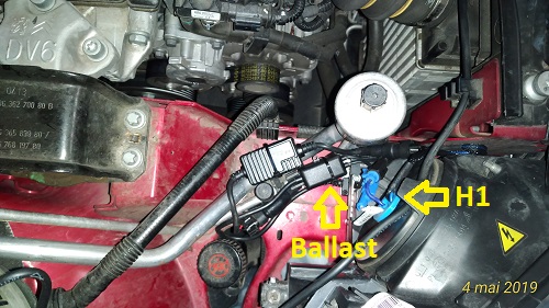

Les ballasts sont fixés directement sur la carrosserie à plat par l'intermédiaire d'une vis BTR M4 pour un meilleur refroidissement.
Une scie cloche de 22mm viendra percer le cache caoutchouc derrière l'optique pour le passage des câbles.
Reste à positionner au mieux le câblage en toute discrétion au possible.
L'allumage des feux de route d'origine coïncide bien avec le kit HID en instantané, ce qui était voulu à l'achat.
Le résultat attendu est au rendez-vous, le 6000K amène un plus, un complément par rapport au 4300K d'origine en mode feux de route, et semble aller plus loin.
