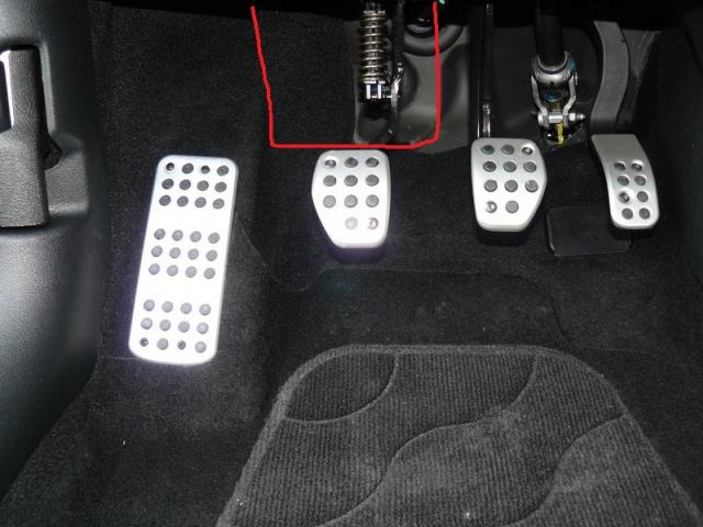

Salut tout le monde,
Voila mon ressort de rappel a cassé net, je vais acheter la pièce chez peugeot pour le remettre et là ..... c'est le drame je le pète en le montant :siffle:
Y'a t'il une technique particulière pour monter ce ressort , Faut il démonter la pédale ?
Merci d'avance

bonsoir si ton ressort ressemble à celui ci à priori rien de méchant pour le montage

C'est exactement celui la, mais une fois compressé il rentre pas et en forçant j'ai éclater le nouveau :snif:

bonjour je ne connais pas sa cinématique de fonctionnement mais je pense que la pédale détendue il doit y aller en le fixant déjà à une extrémité puis en le comprimant ou en l'étirant fixer l'autre bout

Non en fait c'est un ressort avec un mécanisme en plastique, et lorsque je le compresse à la force des doigts (faut y allez comme un bucheron) je le place mais il ne rentre pas du coup en le manipulant il saute et casse les deux ailette en plastique du mécanisme en plastique bref c'est pas facile facile et j'en suis à mon deuxième neuf donc je v arrêter le massacre :gene:

Pour le remettre en place j'ai ceci:
il te faut un étau, un colson et une pince coupante.
Tu place le ressorts dans l'étau (flèches bleues) et tu le comprime (doucement pour éviter de ce le prendre dans la tête)
Une fois comprimer a fond (attention ça reste du plastique les pièces) tu place un colson (flèches jaunes) pour le maintenir comprimer et retire la pièce de l'étau.
Ensuite tu positionne le ressort en jouent avec la pédale pour que ça passe.
Une fois en place, tu coupes le colson !
:frime1:
