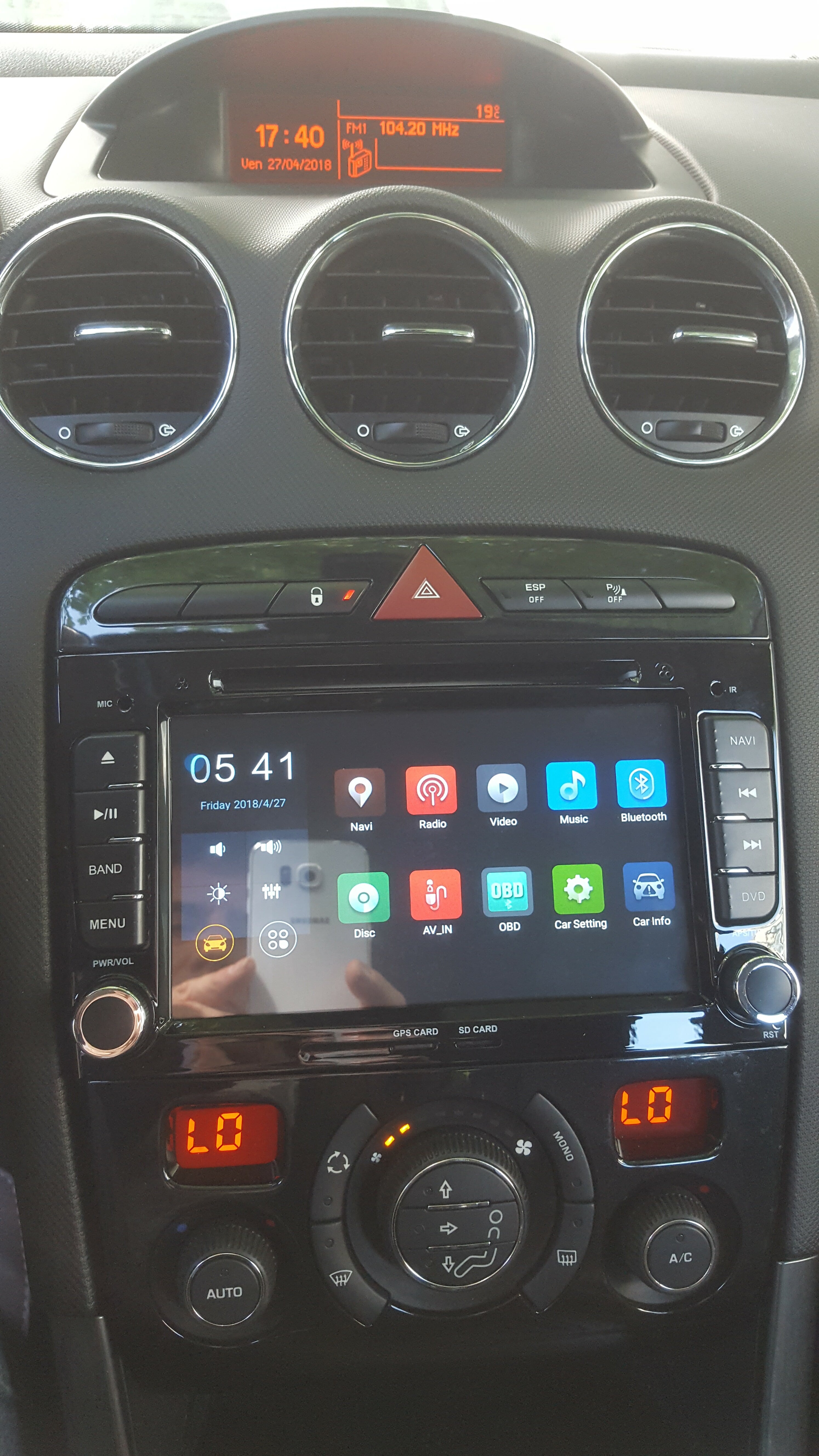

Messagede matou » Ven 27 Avr 18 18:31
bonjour
Comme je n’arrive pas à faire fonctionner sans défaut le poste Android seul sur mon modèle et ayant perdu toutes infos sur l’écran j’ai décidé de faire une installation en parallèle.
J’ai essayé en fil volant et cela marchait. Mais le fait de conserver le poste d’origine dans la boite a gant ne me plaisais pas.
J’ai donc procédé autrement .
avant:
J’ai installé un afficheur de RCZ qui se monte à la place de l’écran
J’ai eu du mal à en trouvé d’occasion sur eBay car ils ne courent pas les rues.
La casquette achetée chez PSA (60€) aie pour un morceau de plastoc !
Il faut modifier le câble de l’écran
Avec écran motorisé
prise ecran 2-min.jpg (45.27 Kio) Vu 14574 fois
Avec l’afficheur
prise ecran-min.jpg (45.13 Kio) Vu 14574 fois
J’ai carrément acheté une prise neuve et j’ai fabriqué un autre câble repris sur la prise iso
Après une visite chez madame valise pour déclarer et paramétrer l’afficheur tout fonctionne correctement sans défaut. Et le calculateur moteur est content
Seul le son des bips radars ne sortent plus par les haut-parleurs mais je les ai programmés sur le com 2000.
Le vilain son du buser fonctionne en même temps en marche arrière mais je vais lui couper le sifflet.

A la louche car pas beaucoup de recul :
Démarrage assez long :18 s mais les afficheurs de la voiture et les détecteurs fonctionnent immédiatement.
Après on peut paramétrer la mise en veille de 0 à 1 heure et dans ce laps de temps le démarrage est instantané.
Au niveau fluidité rien à redire pas de lag tout est rapide.
Ecran lumineux, tactile réactif mais un vrai piège a trace de doigt j’ai une petite lingette et je mets un coup de temps en temps.
Il n’y a pas d’affichage des infos ordinateur de bord sur l’écran de l’autoradio mais tous fonctionnent sur les afficheurs de la voiture. (Rien perdu)
Les commandes au volant fonctionnent.
Les paramètres de la voiture également avec un clavier virtuel.
Pas de bug sur le compteur entretien.
J’ai essayé La lecture cd audio, dvd vidéo, USB mp3 flag aucun problème.
Le téléphone Bluetooth ras avec reprise du carnet.
Le GPS c’est sypgic sur micro carte fournie, acquisitions des satellites immédiates mais j’ai eu deux fois un blocage qui a demandé une fermeture et un redémarrage du GPS.
Le radio ok le RDS fonctionne avec affichage des noms et infos mais pas le suivis de l’émetteur car ce n’est pas un bi tuner.
Audio : meilleur que celui d’origine avec pas mal de réglage mais un petit caisson de basse à mettre sur la sortie prévue serait un plus.
La détection automatique de l’éclairage ok sauf que bien qu’implémenté la couleur des boutons ne peut être changé.
La détection marche arrière ok mais 10 s de temps avant de revoir l’image sur l’écran après avoir repasser la marche avant bizarre je n’ai pas trouvé de réglage pour ça.
Sinon pas de blocage ou redémarrage intempestif après un début mitigé je suis globalement satisfait

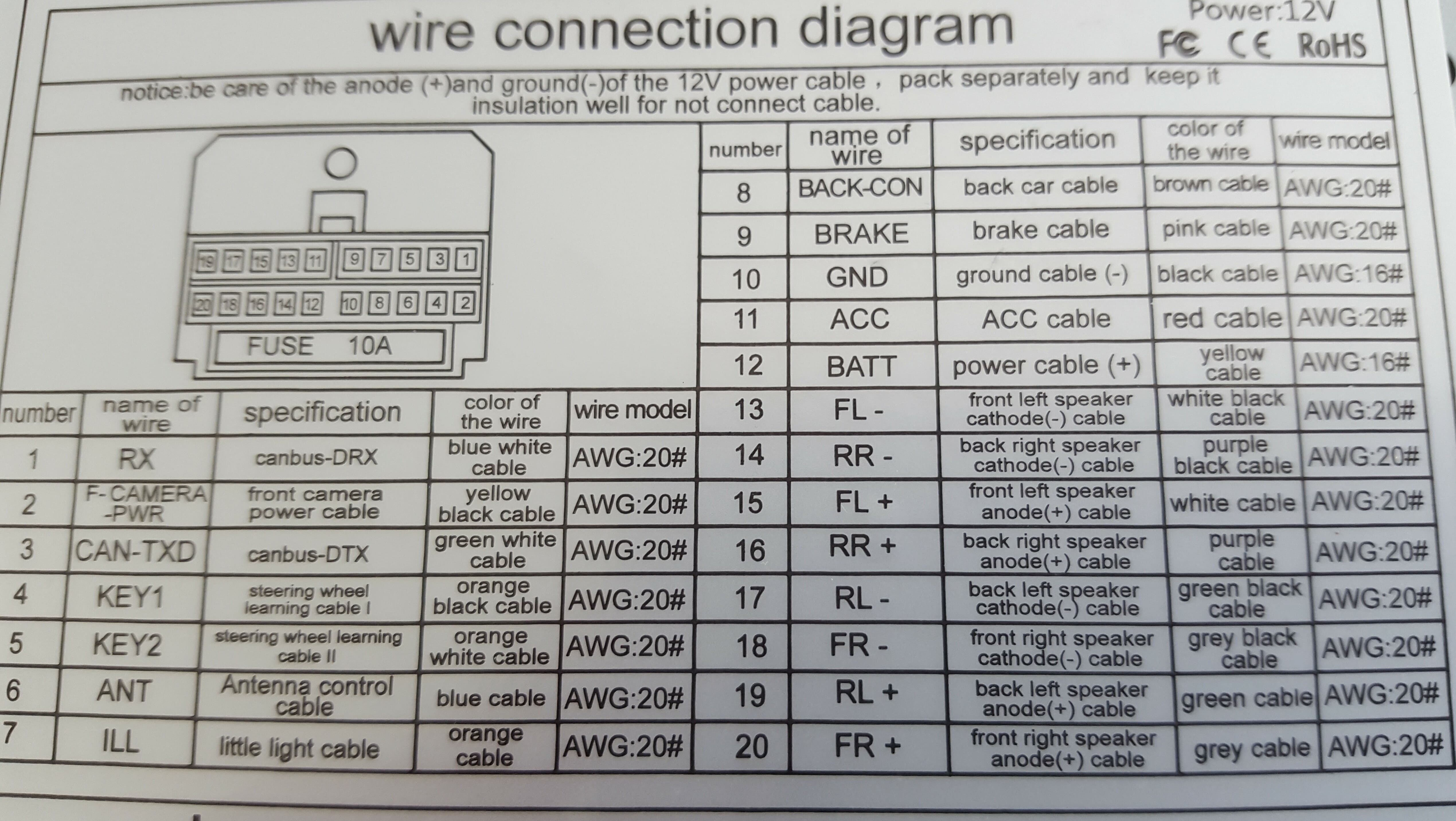

Pour info voici quelques éléments :

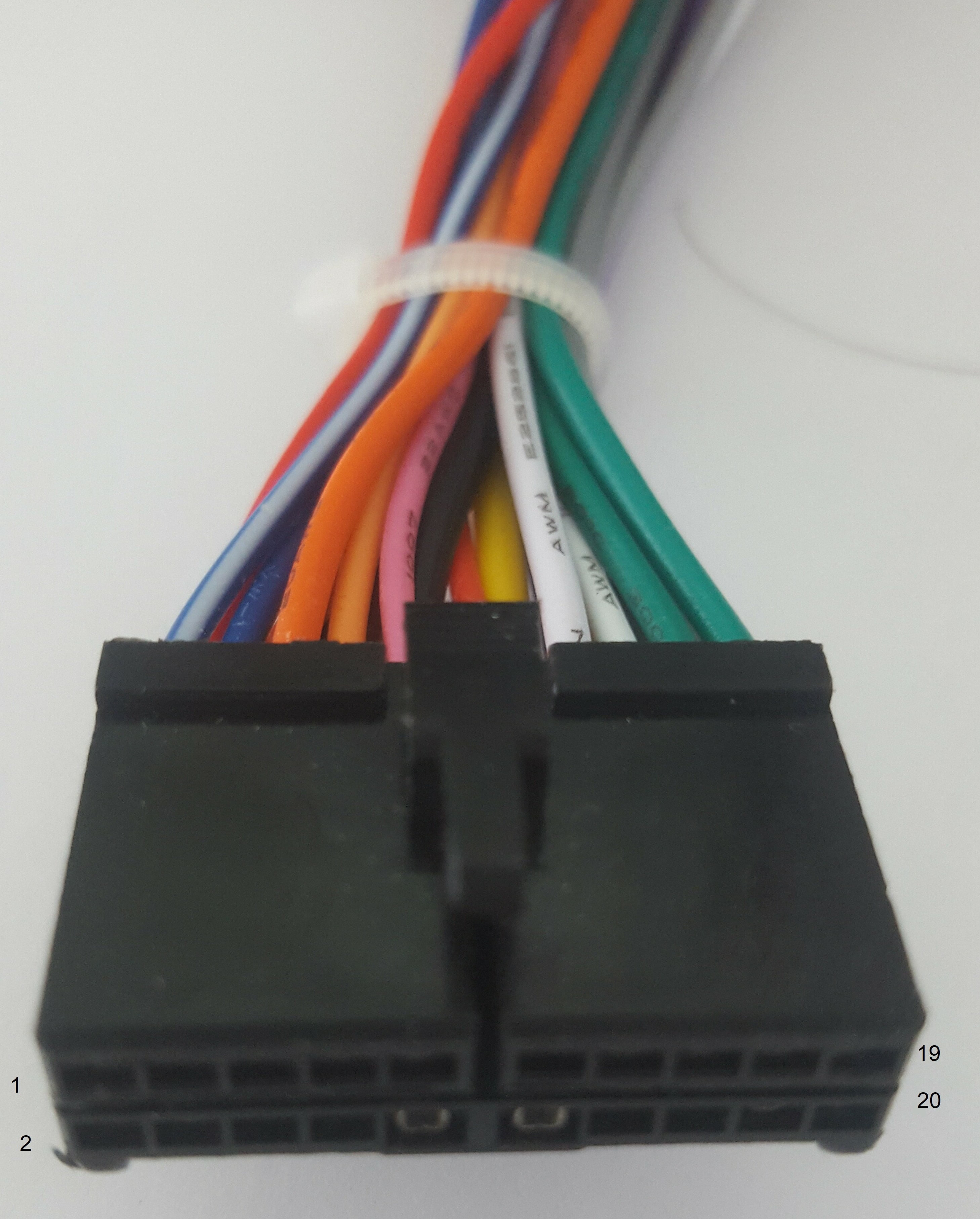

Le raccordement du poste
Son câble 20 voies
Le connecteur ISO à connecter sur l’origine, on récupère :
Les sortie HP pin 1 à pin 8
L’alimentation permanente +12v pin 12
La masse- pin 16
Le réseau CAN haut pin 10
Le réseau Can bas pin 13
+ 4 fils volants :
Bleu : alimentation +12v antenne électrique
Rouge/noir : alimentation +12v camera frontale
Orange/noir : key 1 voie 1 commande au volant si pas de cambus
Orange/blanc : key 2 voie 2 commande au volant si pas de cambus
(Brancher entre key1 et masse du poste sur sortie commande 1 et entre key2 et masse du poste sur sortie commande 2 si besoin)
