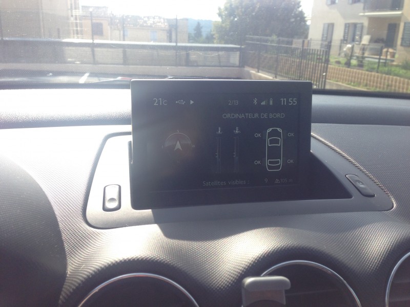

austinman a écrit:Si les consos ne sont pas sur l'écran du RT6 ça ne marchera pas c'est sur.
Il faut activer la trip page à la valise ou avec mira. Je donnerai la procédure quand je serai chez moi.
austinman a écrit:A priori on peut activer directement cet écran à partir de mirascript 1.04, sorti en début de semaine.
l_answ = ChangeData( "OBD page 1" , 0,4,data,VALS( vonoff ) );
l_answ = ChangeData( "OBD page 2" , 4,4,data,VALS( vonoff ) );
l_answ = ChangeData( "1.12.195" , 8,4,data,VALS( vonoff ) );
l_answ = ChangeData( "TRIP menu present",12,4,data,VALS( vonoff ) );
