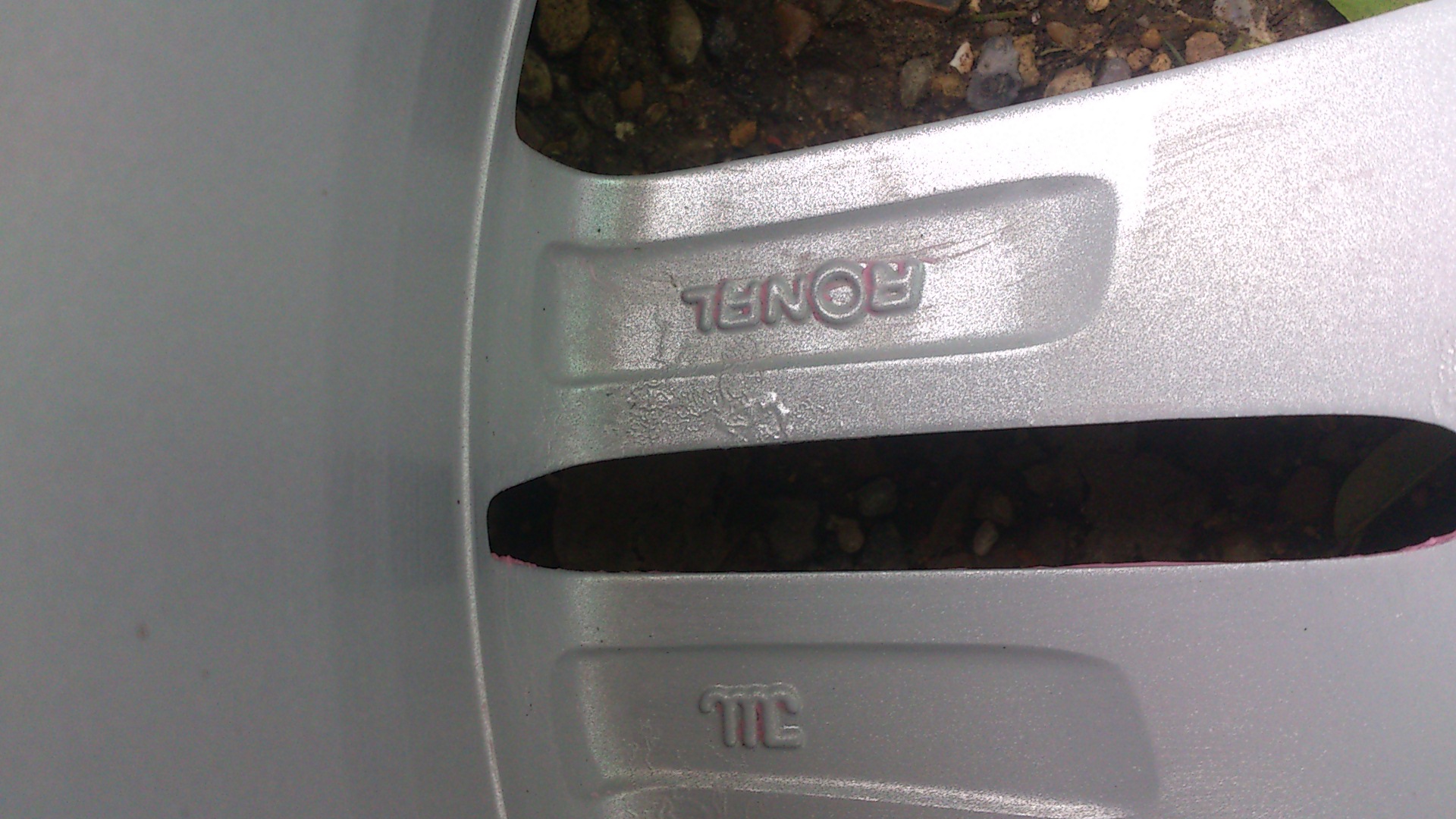

J'avais déjà remarqué à maintes reprises la présence de cloques qui ressemblent à des cloques de rouille et qui en sont certainement d'ailleurs
Alors aujourd'hui je reviens dans ma cave où elles sont stockées pour passer le Poorboy's Wheel sealant pour les protéger avant de les remettre sur la titine
et par la même occasion remiser les Lincancabur (propres
Et là surprise désagréable aujourd'hui, je constate que les cloques ont progressé à vitesse grand V, à tel point que la peinture se soulève et se barre sur le bord de la jante
et les cloques sont présentes partout sur les 4 jantes
Je ne sais pas quoi faire là
D'autres membres ont-ils eu un souci similaire?
Je suis bien énervé

Je serai obligé à la fin de l'hiver de faire enlever les pneus hiver, les faire bien sabler, réparer les défauts de matière en surface puis traitement anticorrosion, peinture et vernis

Le fabricant est RONAL pour Peugeot, grand fabricant connu de jantes alliage
Car il est évident qu'il y a un défaut de fabrication du produit et ce, dans la masse de la jante puisque les cloques apparaissent partout, aussi bien à l'intérieur qu'à l'extérieur des jantes

Et la question essentielle que je me pose "est ce que mes jantes sont réparables ou pas?"
le phénomène étant progressif mais très rapide et à de très nombreux endroits de la jante, j'ai bien peur que même en enlevant les cloques de corrosion et en traitant parfaitement l'alliage, le phénomène ne revienne
